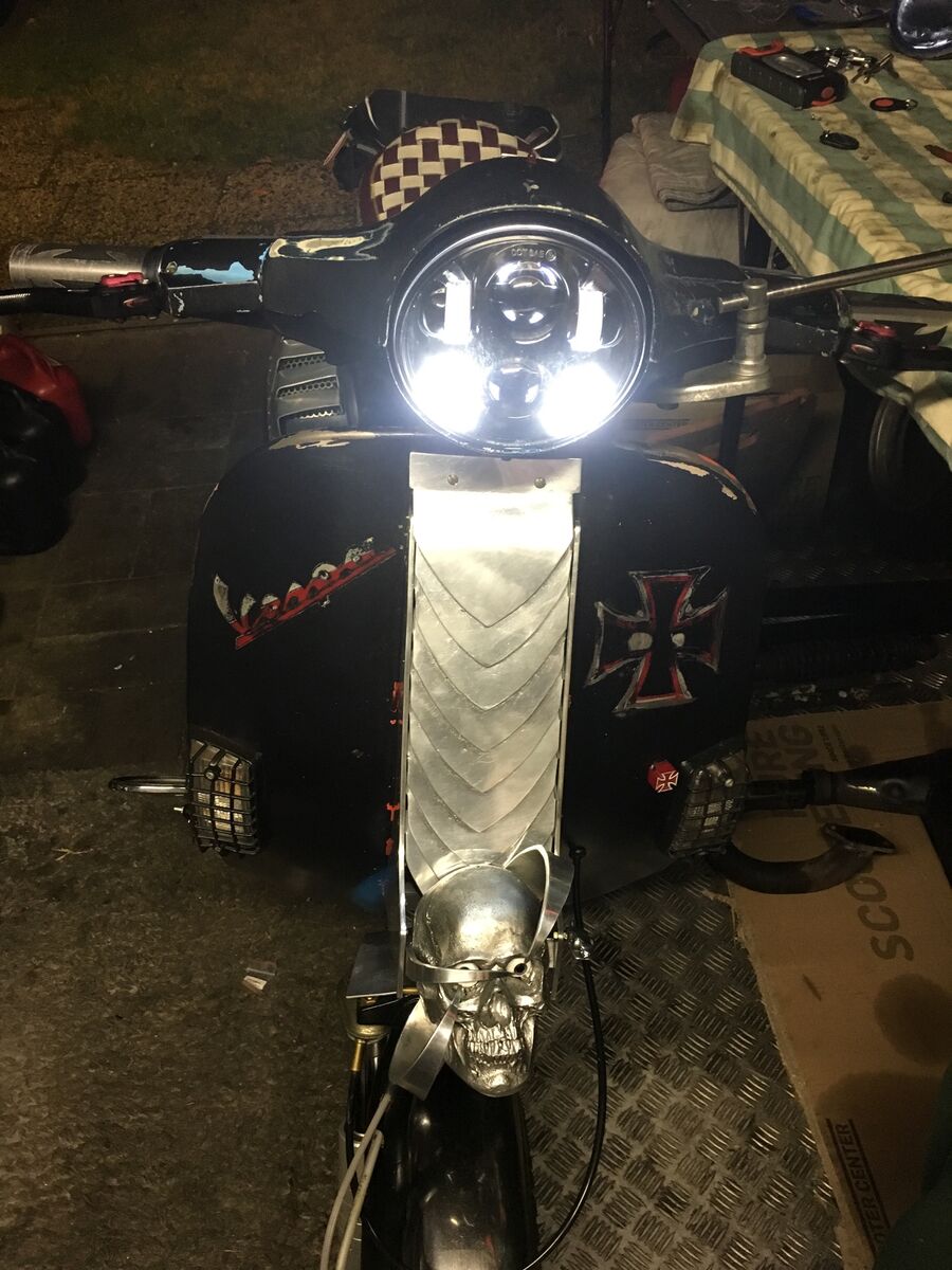

    • October 13, 2018 at 23:40
    ...meine ist Universal, die passt bei beiden...klatschen-)
