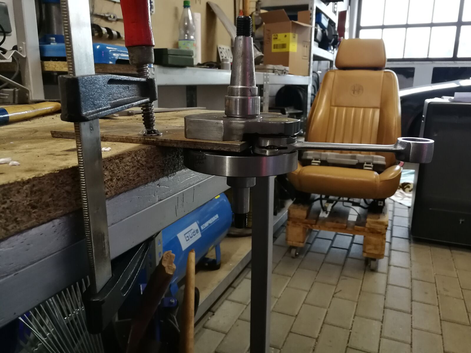

Dann wollte Ich den Lagerring auf die Kurbelwelle aufziehen. Aber wie? So wie im Video einfach bei montierter Kurbelwelle draufschlagen, lieber nicht. Ich hab mir dann ein Stück Flacheisen auf den Tisch gespannt was zwischen die Wangen gepasst hat, Kurbelwelle aus der Gefriertruhe genommen, Lagerring erhitzt und vorsichtig draufgetrieben. Ging relativ leicht, und da ja nur die obere Wange die leichten Schläge abbekommen hat, hat sich da auch nichts verzogen. Geht ja auch gar nicht.
