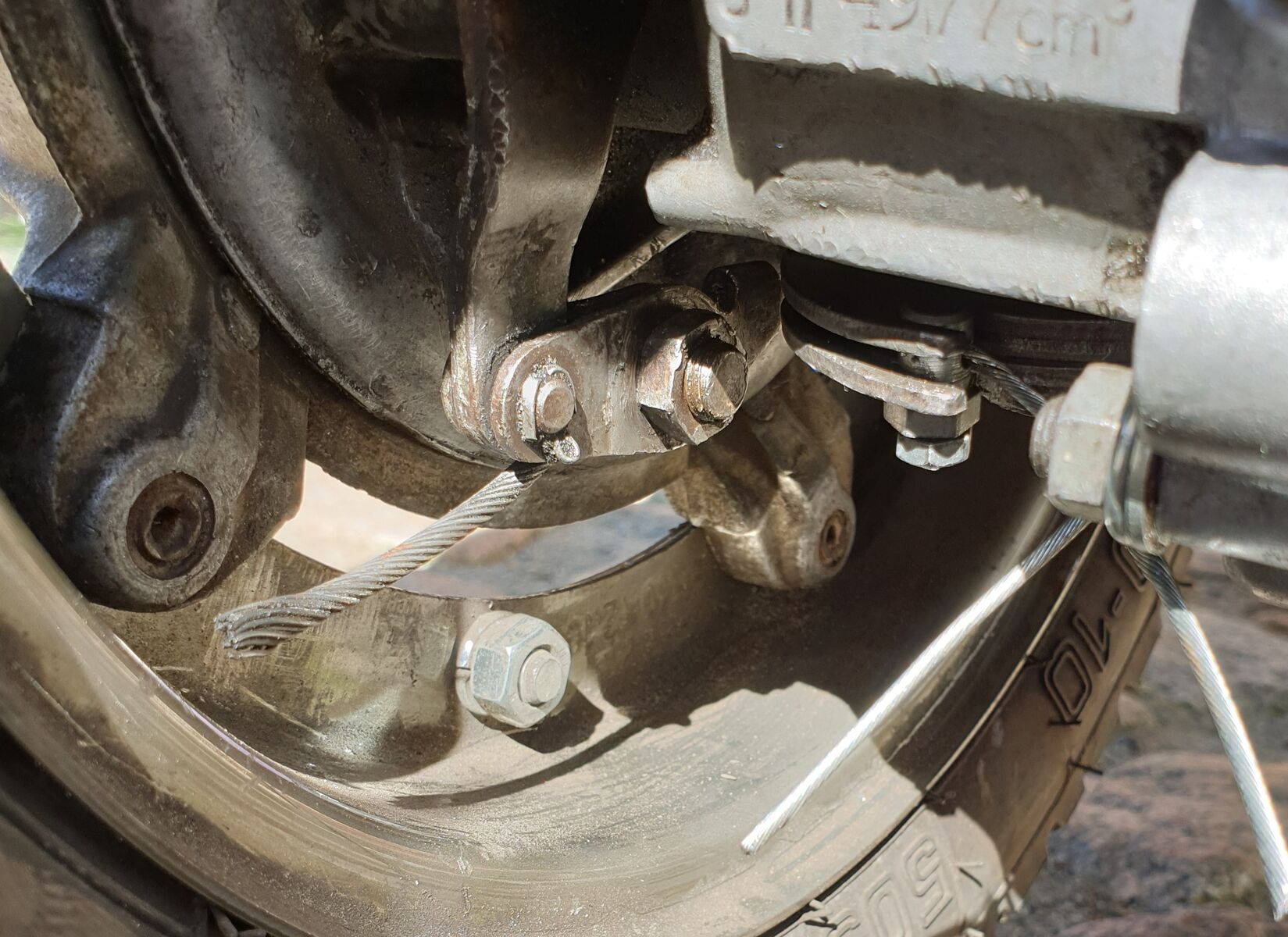

    Hallo zusammen!
    Nachdem ich nun die Schaltung wieder im Griff habe, klemmt natürlich die Rückbremse. Ich muss auch hier den Zug + Hülle erneuern und hab das bestellt, aber ich bin mir nicht ganz sicher, wierum der Zug in den Schraubnippel für die Bremsnocke gehört.
    Ist das so richtig?
    Ich frage mich, ob er um 180° gedreht gehört, aber dann müsste eigentlich auch der Bügel anders herum?
    Hat einer von euch ein Foto für mich von einer PK und wie das gehört?
    Danke!!!!

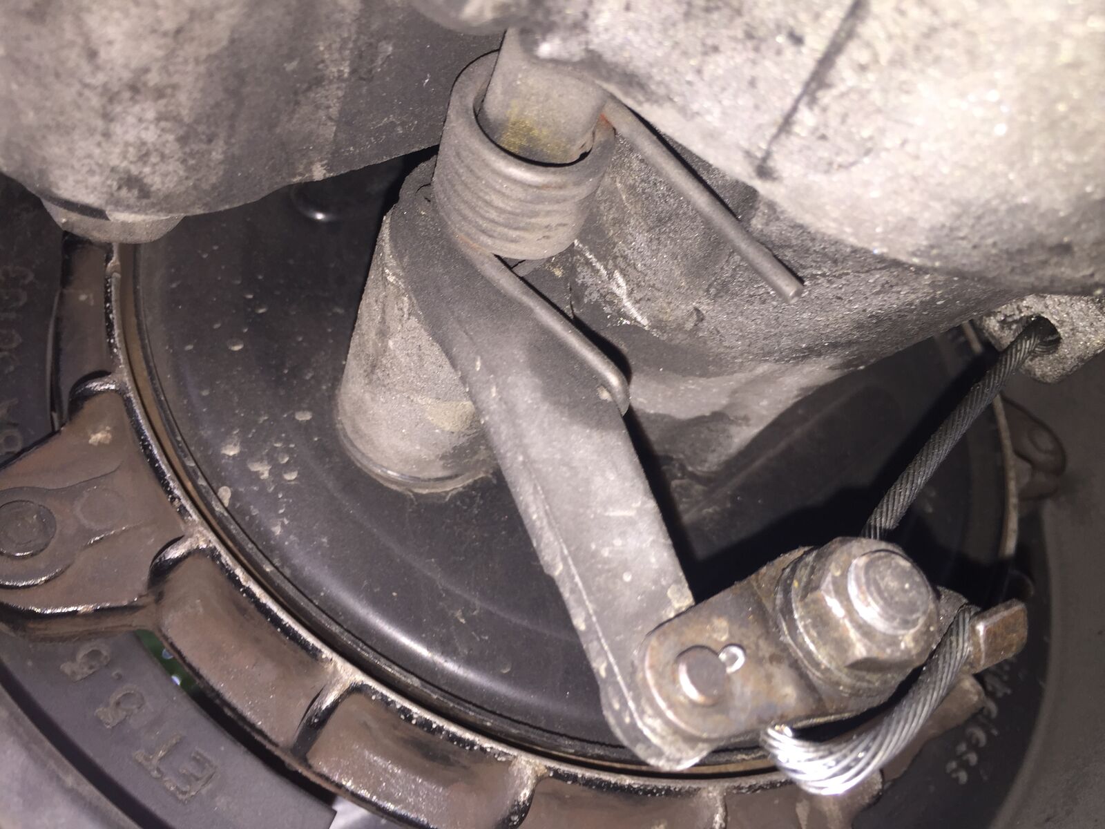

    Ne, ist falsch montiert.
    So wie hier - nur, dass der Zug noch etwas länger sein sollte damit der schön in der Lasche liegt.

    Aber dann ist bei mir ja der TEil an sich schon verkehrt herum drin oder wie? Weil bei mir ja diese Kehle nach unten und nicht nach oben zeigt. Das Teil hatte ich aber nie ab...
    muss ich dann wohl mal drehen...
    PS: Ist aber keine PK, oder? Denn die Feder habe ich da nicht...

    Nein, ist aber bei allen Modellen so.
