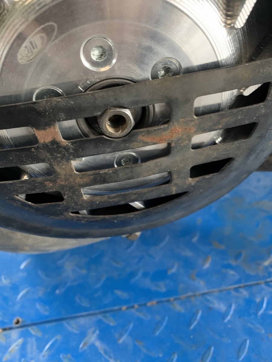

    Das würde ja aber keinen unterschied machen wenn ich eine andere Mutter nehme oder? Das Lüfterrad und Polrad bekomme ich trotzdem nicht weiter nach hinten. Hast du das Bild gesehen das ich einen Schlitz habe was normal nicht sein dürfte. Das wäre ja der Staubschutz

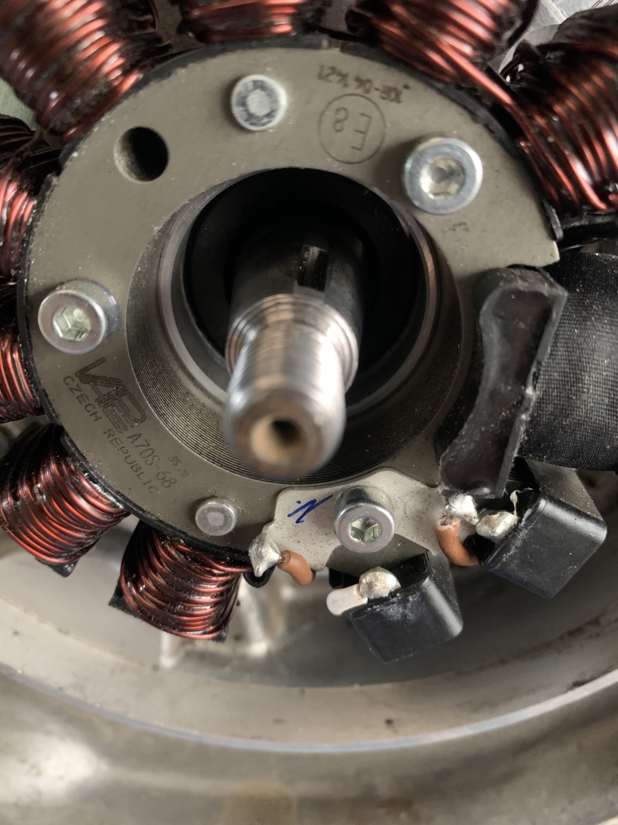

    Nehme das Polrad wieder ab und mache ein Foto von der Kurbelwelle.

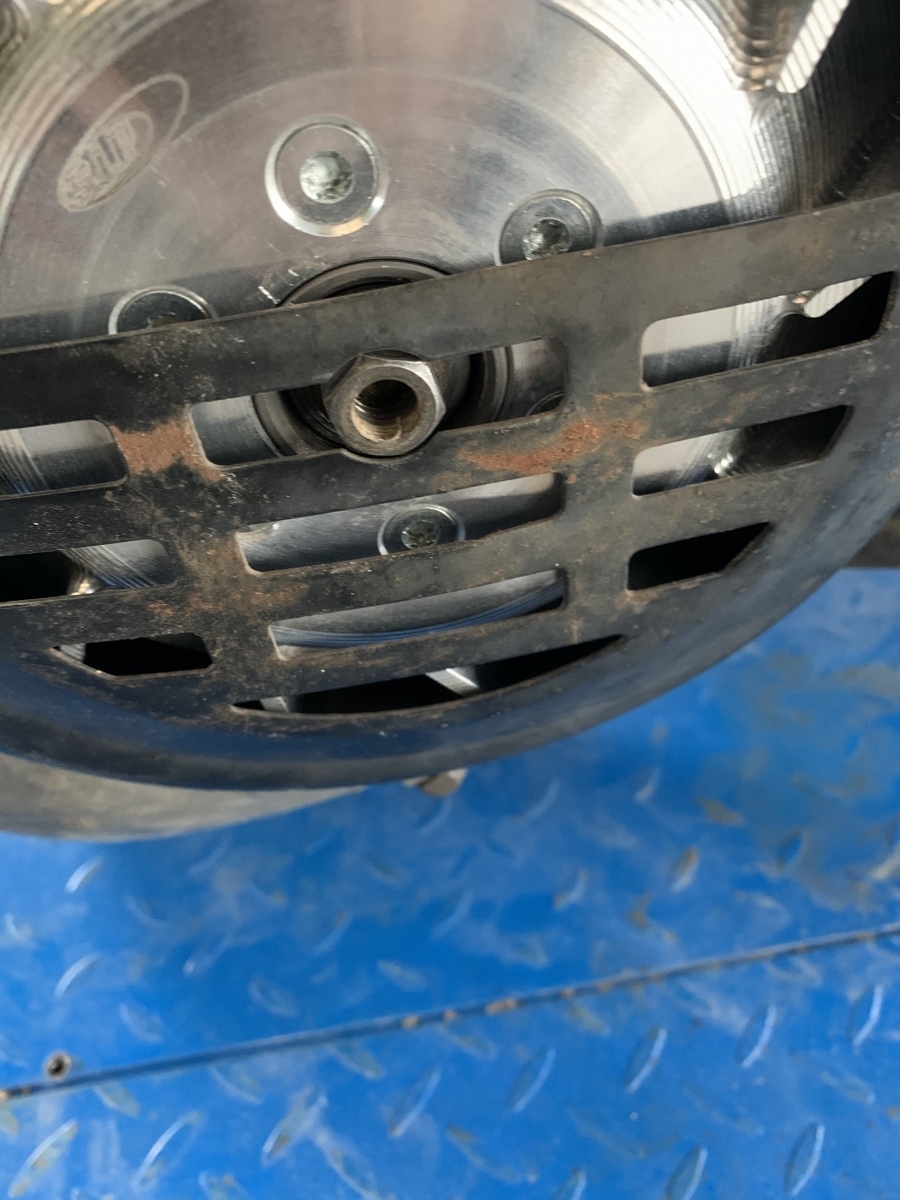

    Als VaPe-Ahnungsloser trau ich mich mal: Gibt es die Polräder für 19er und 20er Konus ? Der Abstand zwischen Polrad und Gehäuse auf dem dritten Bild erscheint zu groß...

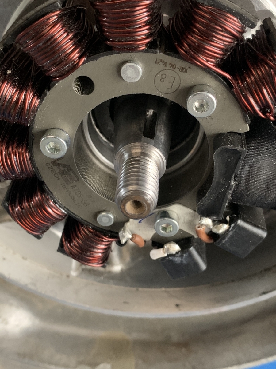

    Zitat von Salli82
    Mache ich später mal und stelle ein Bild rein
    Hier die Bilder
    Genau, der Abstand ist zu groß das müsste noch gut ein Stück zurück so das es in die Nut passt auch für den staubschutz.

    Welche Schlüsselweite hat die Mutter ?
    Ist die auf dem Foto mit einem Bund dran ?
    Hast du eine Kurbelwelle mit 20' er Konus und evtl ein Polrad für den 19'er Konus gekauft?
    Schlüsselweite ist M10
    Ja, habe die original Mutter genommen mit dem Bund dran.
    Habe auch noch die original Welle drin. Die hat 19 und das alte Polrad hat auch gepasst.
