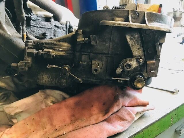

    Zitat von Egal106s16
    Moin.
    Das größte Problem wird die Hülle vom Schaltdraht wegen dem Endstück.
    Grüße Mario
    Hallo Mario,
    was meinst du mit Endstück?
    Soweit ich mich erinnern kann, liefen die 2 Schaltseile unterhalb vom Motor durch die Einstellschrauben direkt zur "Wippe" und waren dort mit je einem Schraubnippel befestigt.
    Oder sollte das anderst sein?
    Tom

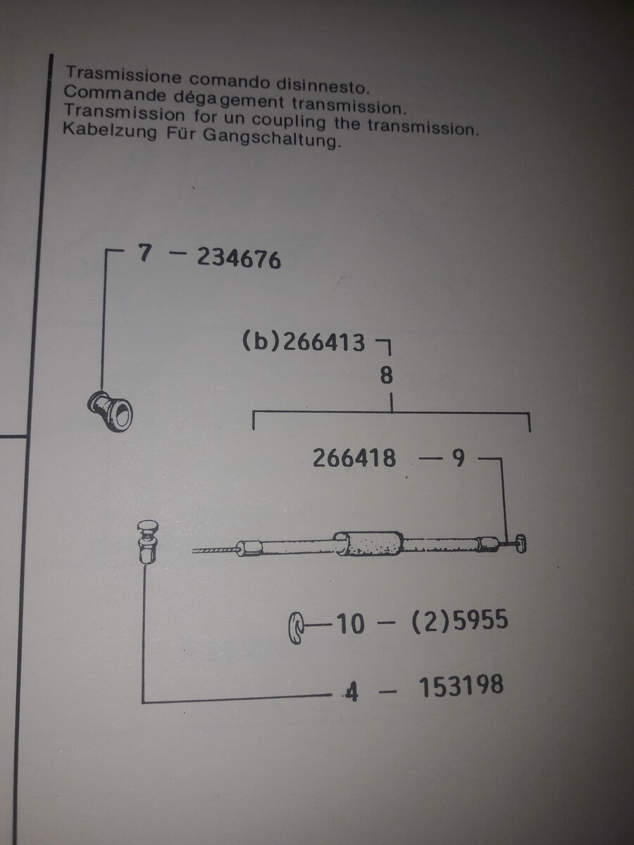

  • Egal106s16
    804
    10,114
    1,835
    01662
    • August 16, 2019 at 04:18
    Doch was gefunden.
    Piaggio 266413
      • 73.04 kB
      • 501
  • Maurizio2019
    PK 50 XL2 Automatik
    • August 16, 2019 at 11:23
    Moin,
    besten Dank für die Ersatzteilnummer, cool dass du die finden konntest.
    Bevor ich mich hier jedoch auf die Suche mache möchte ich wirklich alles versucht haben um den neuen Draht nicht doch noch in die alte Hülle im Rahmen einzubringen. Ich hab jetzt wirklich einiges versucht, dünnerer Draht, ausreichend Fett, Öl, mit drehen / ohne drehen, von oben von unten, mit wackeln von unten, er geht einfach nicht durch ... Auf Mitte der Strecke ist immer ein metallischer Widerstand, als wenn der Mantel dort einfach kaputt ist.
    Hast du noch eine Idee? Vielleicht von oben herausziehen, die Hülle damit etwas "bewegt bekommen" und somit vielleicht den Knick / die defekte Stelle "glätten"? Von unten bekomme ich die Hülle kein Stück herausgezogen, dass habe ich schon versucht. Als allerletzte Lösung fällt mir nur ein sämtliche Züge, die durch den Rahmen laufen, rauszunehmen und zu erneuern. Oder?
