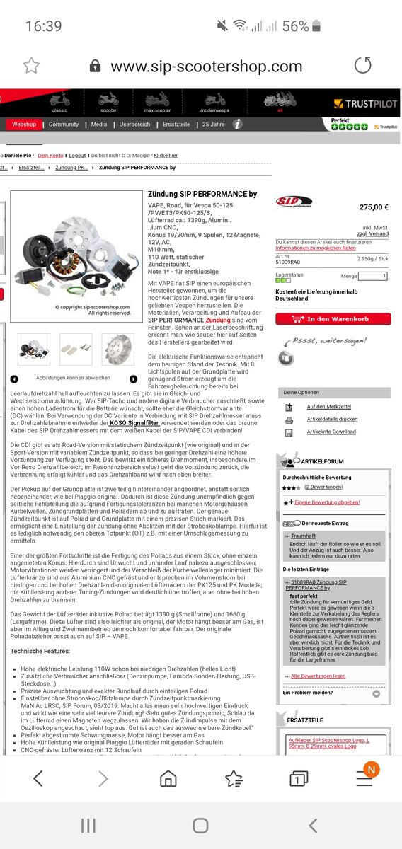

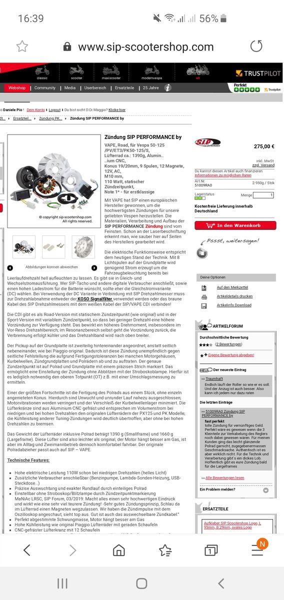

  • danielepio90
    297
    57
    PK 50 XL2/HP4
    • May 22, 2019 at 16:42
    Denn hat er eingebaut also AC. Wir haben noch 12 Volt Kabelbaum ausgetauscht.
