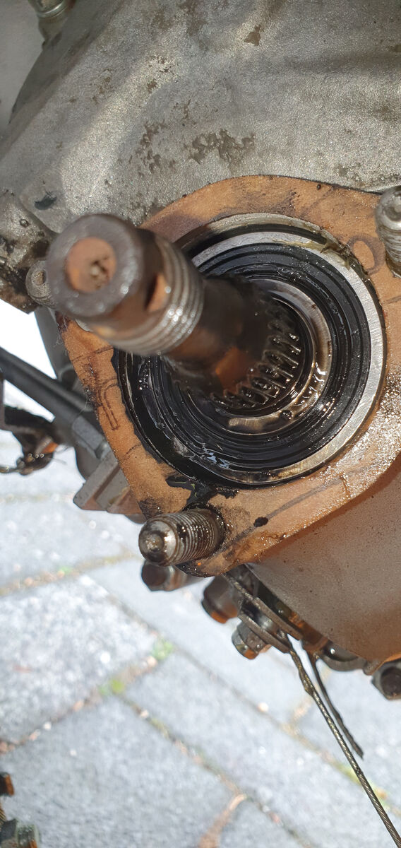

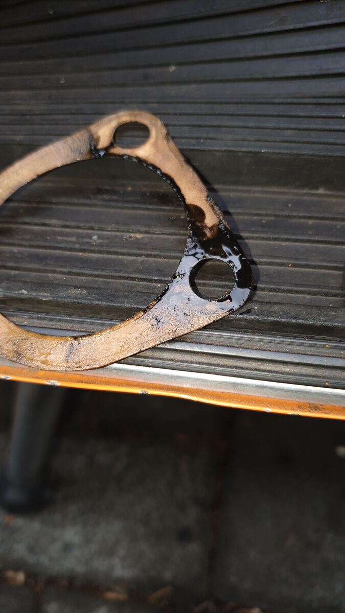

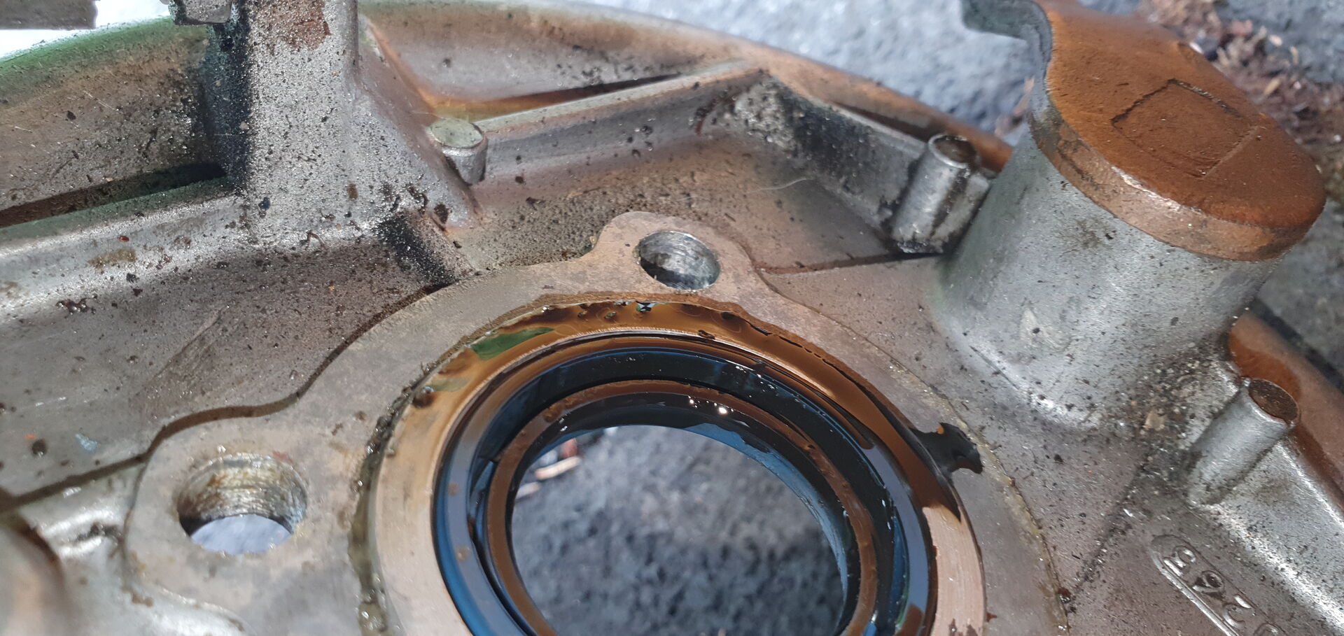

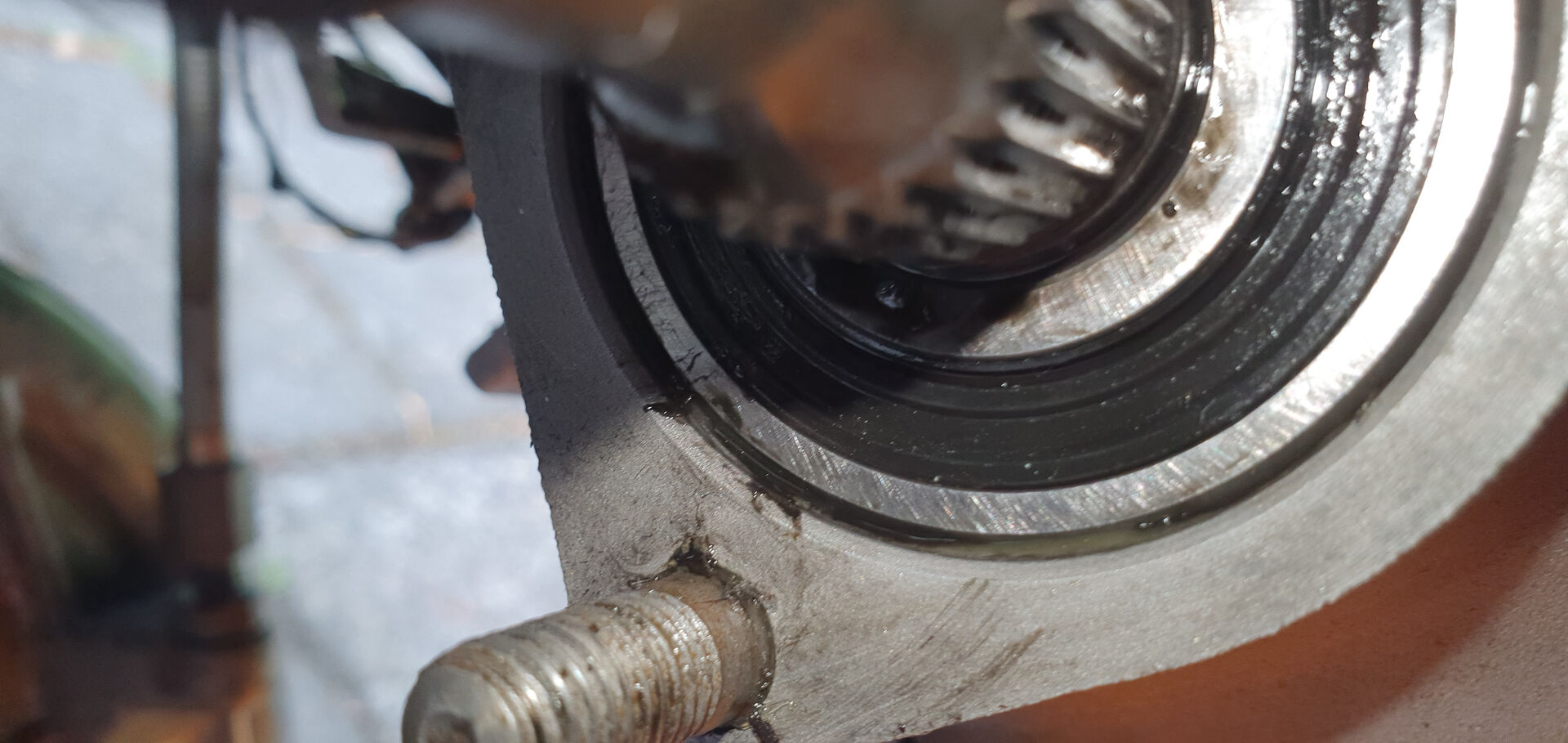

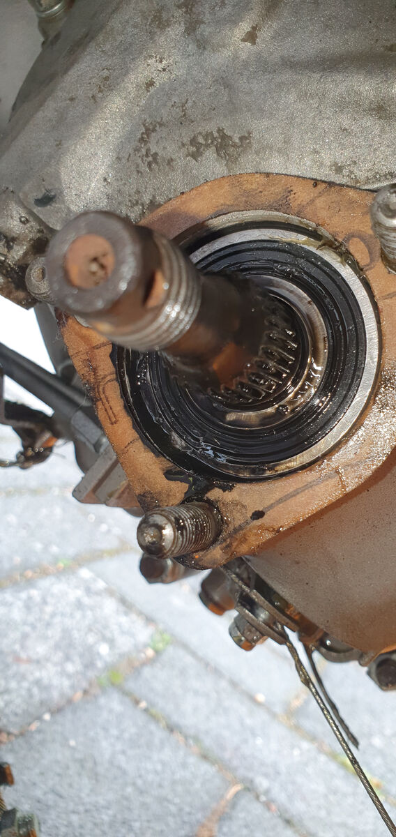

    Hallo, gestern habe ich und mein Bruder 260 Kilometer Rundfahrt gemacht mit die special und HP4. Heute merkte wir beim special ölverlust am Hinterrad was sollen wir dagegen tun. Bremstrommel ist trocken.

  • Gast270222
    • May 27, 2019 at 21:35
    Ich würde behaupten das der Simmerring falsch rum verbaut ist
    Ich würde behaupten, dass Du recht hast.
    Nicht gut genug hingesehen.

    • May 27, 2019 at 21:51
    Wir meinen den einzig sichtbaren Simmerring auf Deinen Bildern.
    Du ziehst ihn bei demontierter Bremsankerplatte mit einer Spitzzange raus. Dann verbaust Du einen neuen - richtig herum.

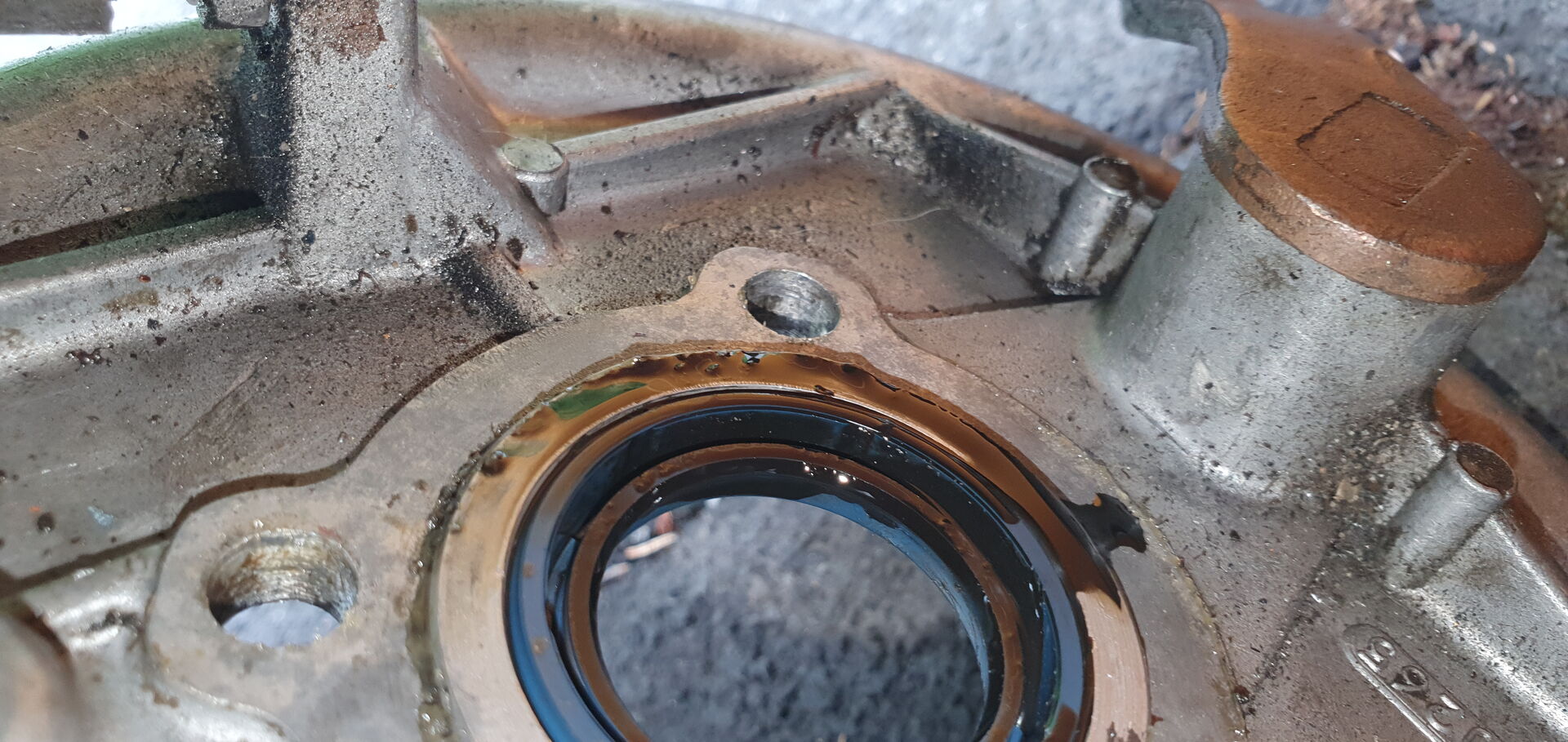

    ist der wirklich falschrum

    • May 27, 2019 at 21:54

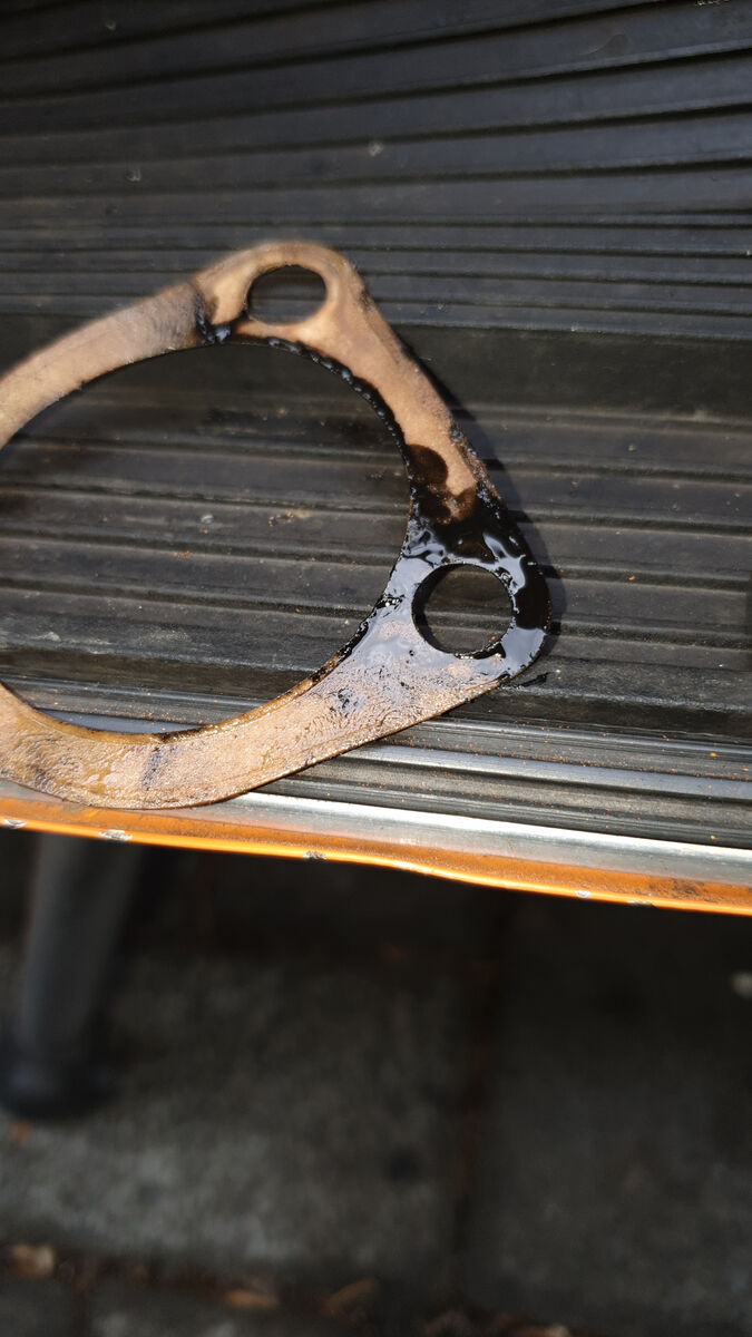

    Bild 3
    Quatsch meinerseits. Richtig hinschauen hilft.

  • Gast270222
    • May 27, 2019 at 22:35

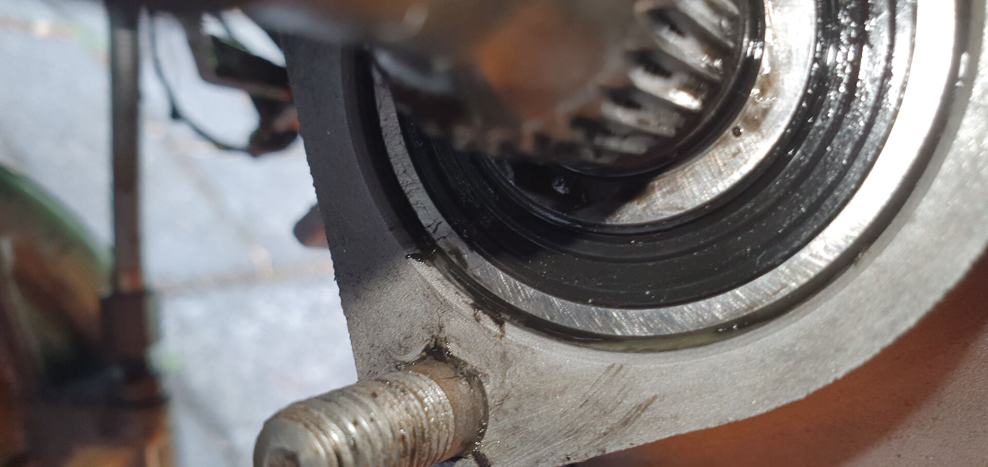

    Schaut bitte genau das Bild 2an
    Muss da nicht das geschlossene Kugellager zu sehen sein ?
    Ich sehe dort ein aufgesetzten Simmering oder habe ich was an den Augen
    12,229
    35,349
    4,300
    • May 28, 2019 at 05:34
    Ist doch geschlossen. Der Simmerring sitzt in der Bremsankerplatte.
    Neuen rein,Dichtung neu. Vorher alles sauber machen,feddich

    da ein geschlossen es lager verbaut ist sollte der bereich zwichen lager und simmering mit fett gefüllt werden das der simmering nicht trocken läuft.
    sonnst ist er wieder kapput bis genug öl durch das lager gekommen ist.
