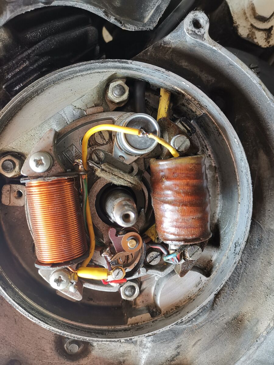

    habe gerade von einem bekannten eine V50 V5A 1T mit innenliegender Zündung.
    Die Vespa wurde auf 75 DR umgebaut. 19er Dellorto war schon vorhanden.
    Bei der ersten Probefahrt lief sie 20 km perfekt. Bis sie auf einmal Aussetzer hatte. Zuhause hab ich dann gesehen, dass am Unterbrecher Funkenflug besteht. (Unterbrecher, Kondensator sind neu) Hab jetzt mal nochmal nen neuen Kondensator von EFFE rein, Problem besteht aber weiterhin...
    An beiden Kondensatoren war jeweils nur ein Kabel (geht zum Unterbrecher) Beim alten Kondensator ging noch ein Kabel zur Zündspule.
    Hab jetzt einfach immer ein 2tes Kabel mit angelötet. Ist das richtig oder gibts da einen speziellen Kondensator?
    Sonst noch Ideen?
    Vielen Dank im Voraus

    Ich kann Dir nur sagen, dass auch fabrikneue Kondensatoren kaputt sein können, genau wie Pickups auch. Siehe dazu mal folgenden Beitrag.--)

    Mich würde der Funkenflug interessieren....
    Dazu brauche ich ein Video bitte....

    • June 13, 2019 at 20:46
    Sieht wie Kondensator aus. Denk dran das zu lange löten beim Kondensator Überhitzungsschäden hervorrufen kann.

    • July 12, 2019 at 15:40
    Neuen Kondensator eingebaut... Gleiches Problem wieder..
    Zündspule defekt ? Hab einen Kondensator mit 2 Kabeln verbaut

    • July 12, 2019 at 22:11
    Innenliegende Zündung ist, lt. dem was ich gelesen haben, sehr wärmeempfindlich. Ist der Umbau auf außenliegend keine Option?
