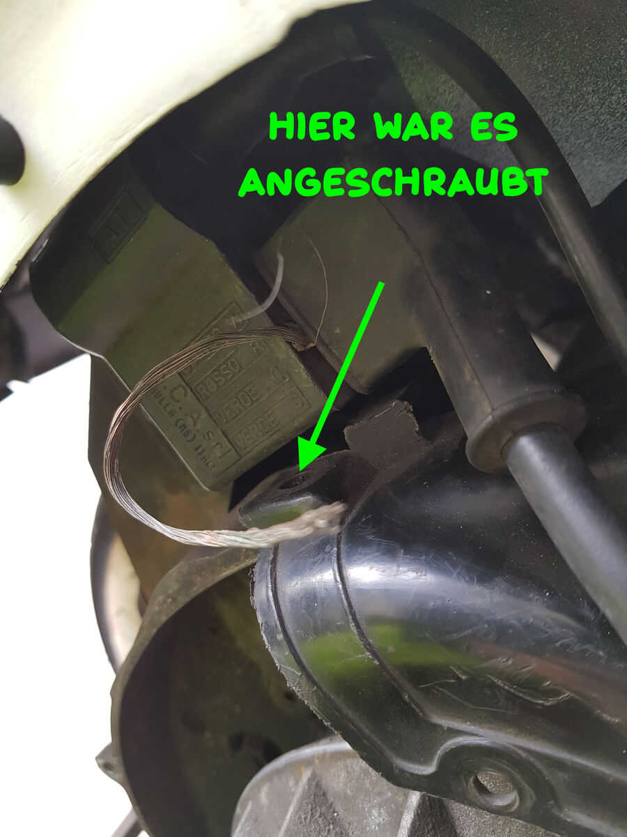

    Hallo Forumsmitglieder,
    heute kurz gefahren, 2km, dann fing es zu scheppern und rappeln an.
    Zuhause dann sofort nachgesehen, Ergebnis :
    Polradabdeckung fehlten vier (!!!) Schrauben, nun hängt ein Kabel hier rum, was abgescheuert wurde...
    Frage:
    Was ist das für ein Kabel?

    • October 7, 2019 at 12:44
    Das ist das Überspannungsschutzkabel der CDI.
    Neu isolieren und mit einer Rundöse wieder am Motor befestigen.

    • October 7, 2019 at 12:57
    Genau. Und wenn Du es vor weiterer Verrottung schützen willst, überziehst es mit einem Schrumpfschlauch, bevor Du die Rundöse montierst. Dein Kabel hat keine Isolierung mehr. Elektrisch ist das nicht schlimm, da es an Masse (-) angeschlossen wird, aber das Metall verrottet schneller.

    • October 7, 2019 at 13:06
    Danke für die schnellen Antworten, ihr seit spitze...
    An welcher Stelle es angebracht wird, ist egal ?
    Wo saß es original....?

    • October 7, 2019 at 13:50
    Siehe Bild.

    • October 7, 2019 at 13:52
    perfekt....viiiiiiielen Dank!!!klatschen-)jubel

    • October 7, 2019 at 15:07
    Muß nur auf Metall aufliegen
    Wegen Leitfähigkeit und so

    • October 7, 2019 at 15:37
    Jep...hab ich gemacht.....😊
