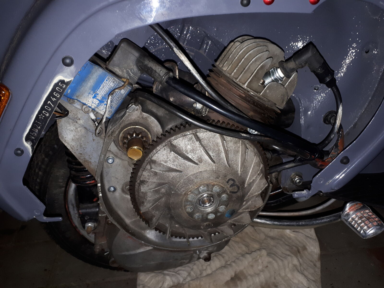

War auch nicht zu erwarten.
Warum fehlt die Zylinderhaube?
...weil der Roller schlecht ansprang und ich als Laie festgestellt habe, das sich eine Mutter von Stehbolzen gelöst hat. Jetzt nehmen wir dies als Anlass zum Motorrevidieren. Mal sehen was wir dort noch alles finden oder nicht finden.

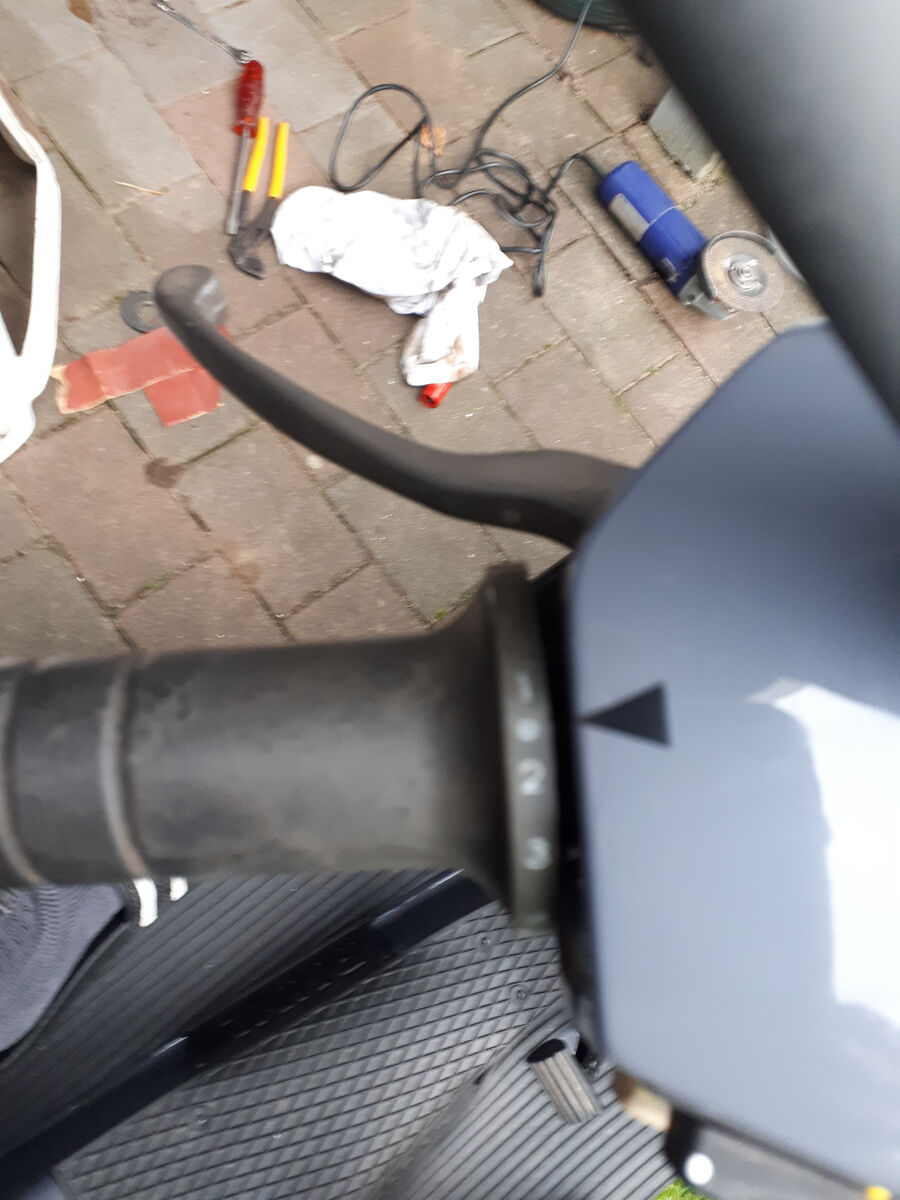

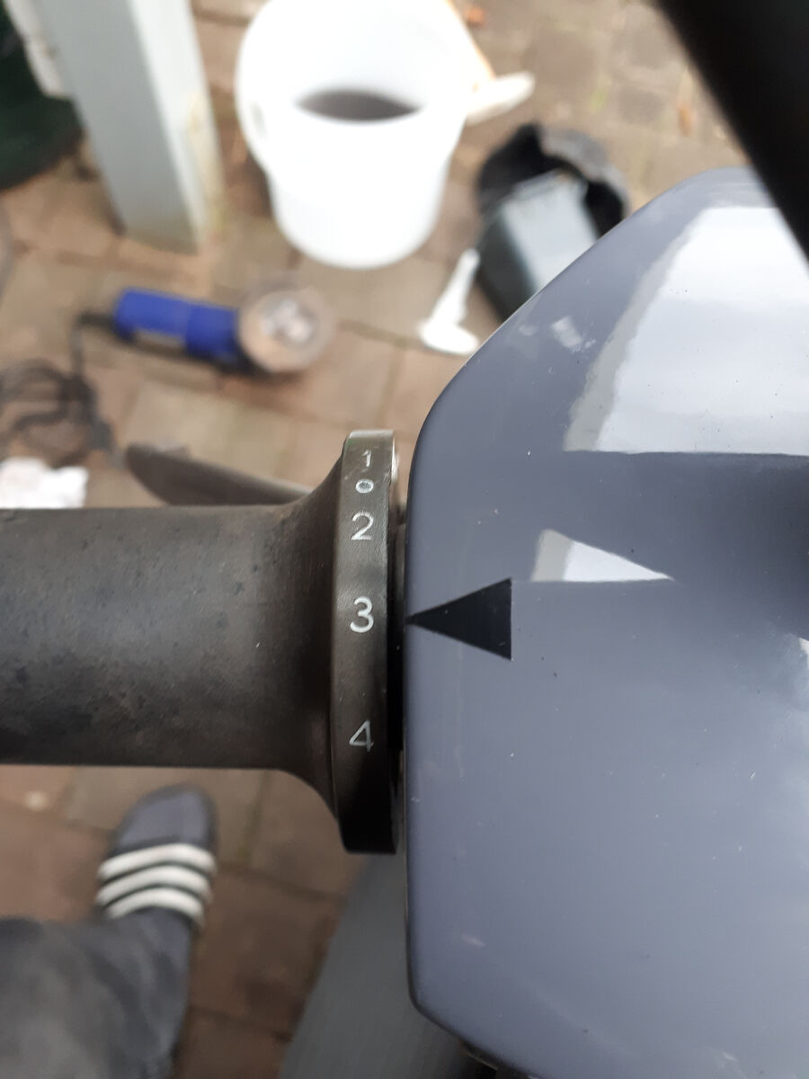

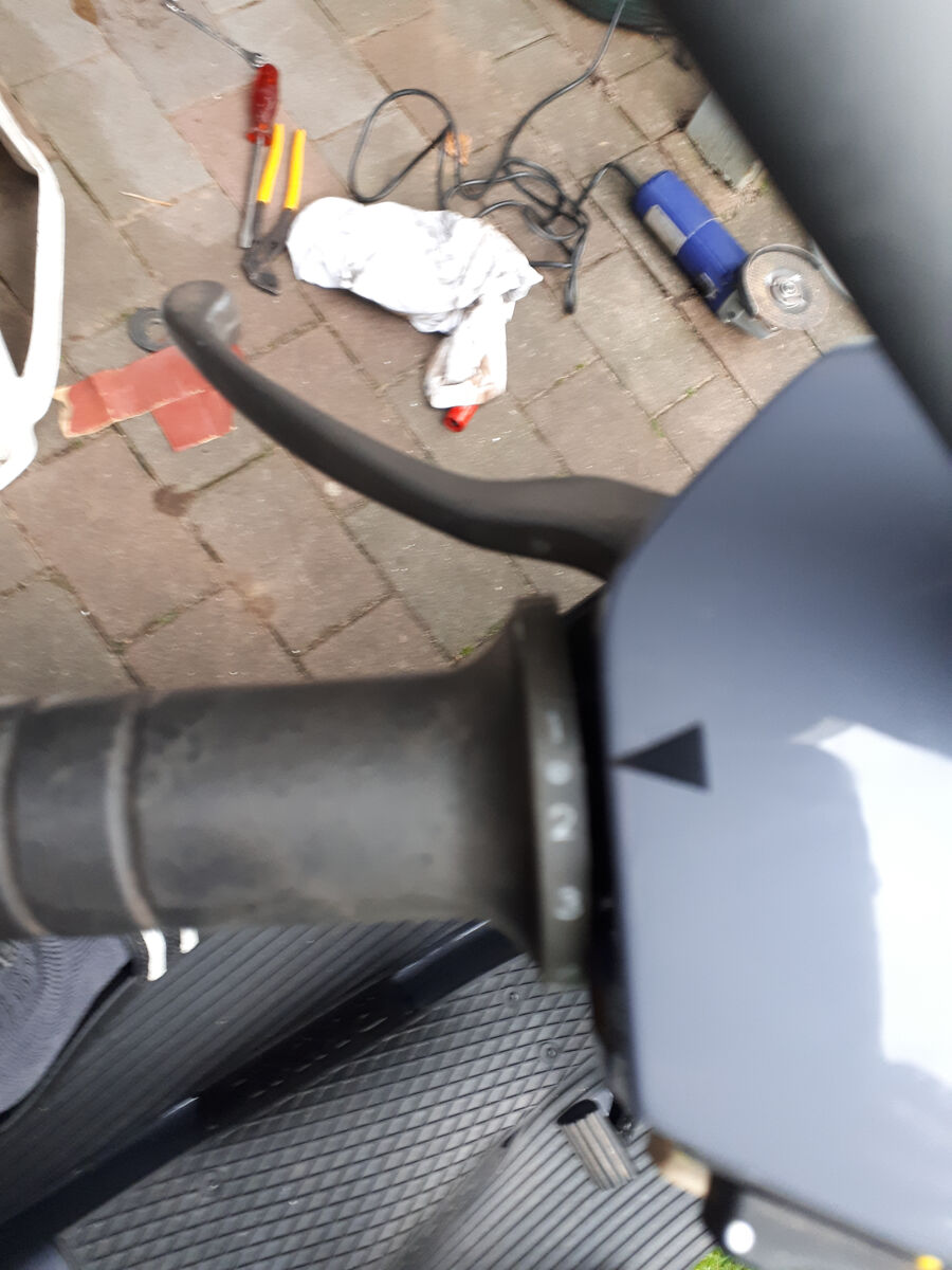

bekomme ich den Kupplungshebel von dem Lenkunterteil irgendwie runter oder muss ich das komplette Unterteil austauschen?
Für Automatiklenker spricht auch das Kabel am (in diesem Fall dann) Bremsgriff.
Muss nicht, bei e-Starter ist doch auch das Kontrollkabel dran, damit man den Motor nur bei gezogener Kupplung per Anlasser starten kann.
Alles nach euren Fachwissen umgebaut und funktioniert als Trockenübung 👍👍👍
schaut doch gut aus hast du den Hebel vom Lenker herunter bekommen ?
Kannst jetzt alles drehen wie es soll?
jupp...manchmal hilft auch nur Gewalt 😉
