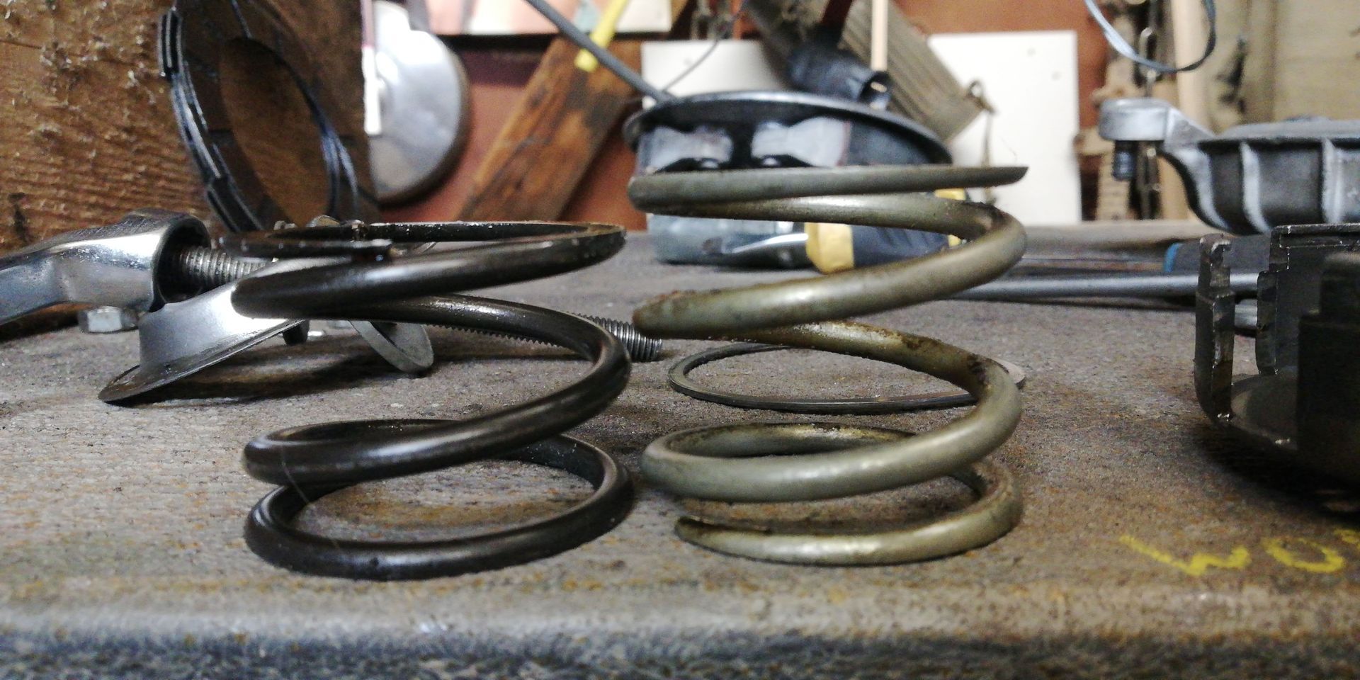

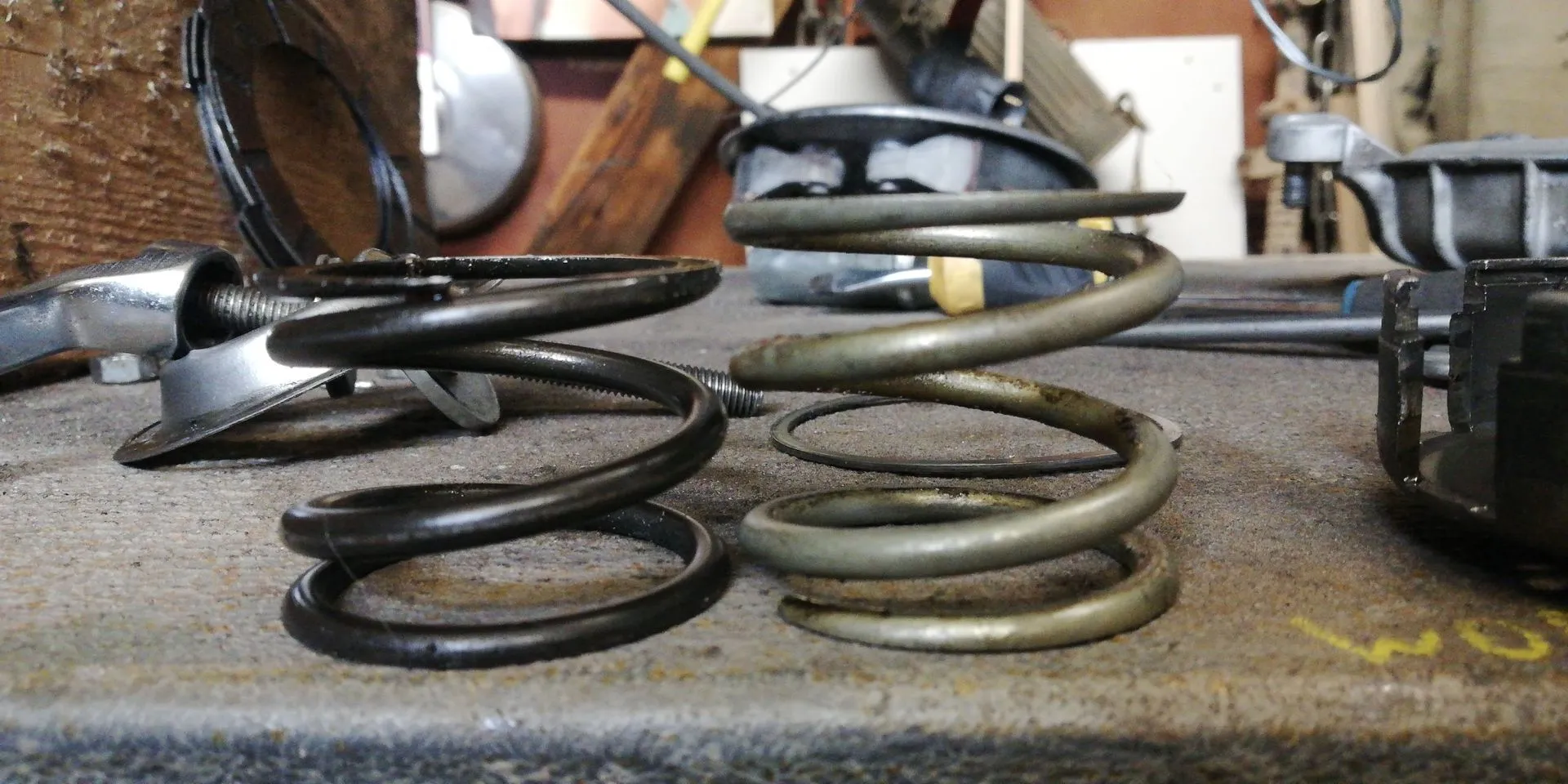

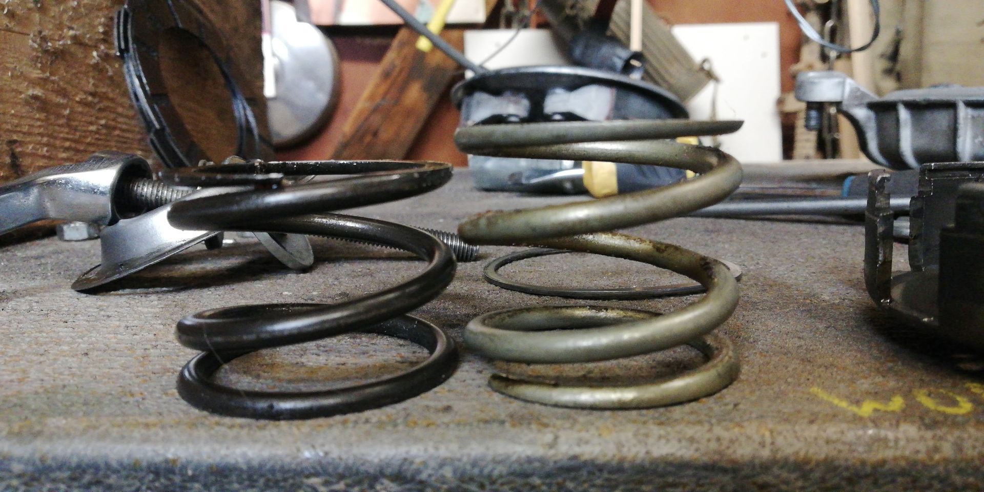

    • December 31, 2019 at 15:27
    Moin
    Habe die Special Kupplung mal wider zerlegt. Und ne XL 1 Kupplung.
    Links die Feder von der Special und rechts vonner XL 1.
    Die XL 1 Kupplung ist jetzt auch drin. Kann den brutalen 75ccm RMS Blau jetzt ohne rutschen kicken.
    Gruß Marco

    • December 31, 2019 at 23:09
    Ist jetzt ne XL 1 Kupplung komplett mit neuen Belägen drin
