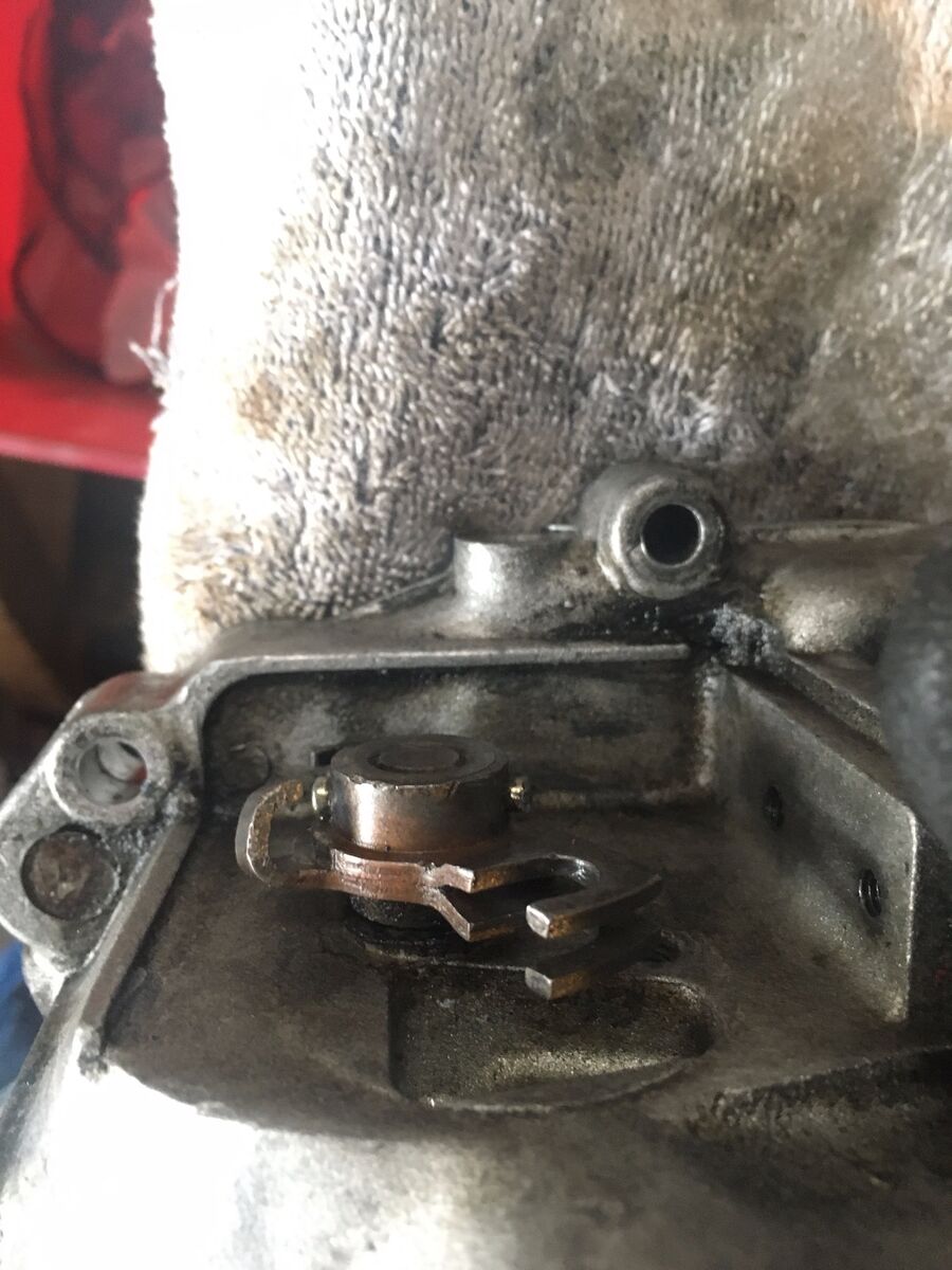

    Hat jemand Tipps für mich, habe schon sehr lang drauf geklopft und nichts.
    Ich habe etwas angst das ich entweder das Motorhälfte oder das Schaltgabel/Wippe schaden...

    Warm machen und vorsichtig mit nen Durchschlag austreiben
    So habe ich meinen Stift raus bekommen

    der ist glaube ich Konisch geht nur zu einer Seite raus
    • March 17, 2020 at 19:28
    mit nem Drehmel an beiden Seiten abschleifen dann mit Wärme behandeln , aber nicht mit offener Flamme sondern nur Heißluftfön . Dann mit einem Splinttreiber den Konus Stift in die richtige Richtung austreiben.

    Der Kegelstift ist nicht nur konisch (wodurch das kleine Ding erstaunlich starke Adhäsion aufbaut), und wenn dazu noch Kontaktkorrosion kommt, hält er bombenfest.
    Ich rate dringend davon ab, da mit zuviel Gewalt drauf herumzuhämmern (die Teile sind aus hartem Stahl, und mit dem brutalen Gehämmere demoliert man eher das weiche Alumotorgehäuse).
    Es kann u.U. nützlich sein, das ganze mit einem starken Rostlöser mehrmals zu besprühen und 2-4 Tage einwirken zu lassen. Dann sachte heißmachen und nochmals versuchen.
    Wenn alle Stricke reissen: keine Panik.
    Dann muß man den Kegelstift ausbohren. Die Bohrung wird dann zylindrisch und man kann keinen Kegestift mehr verwenden.
    Stattdessen bohrt man das Loch auf ein definiertes Maß auf und verbaut einen Spannstift nach DIN1481.
    Ich habe das schon einige Male tun müssen.
    Falls du dir die Aktion nicht zutraust, schick mir die Gehäusehälfte und ich mache dir das gern.

    in 30 Jahren und weit über 100 Motoren musste ich eins ausbohren...
    Wahrscheinlich hatte ich Glück 8o
    Wenn man das vorsichtig macht kann man weiterhin einen Kegelstift nehmen.
    Sonst wäre mir das Risiko das der mal raus föllt zu groß!
    Im GSF Schwören viele Leute auf ein selbst gebasteltes "Spezial Werkzeug"
    --> Man nehme eine große Grippzange
    in einer Backe flext man eine 3mm Nut, wo gerade so der Stift rein passt.
    So stützt sich das auf der Schaltung ab und nix geht kaputt!
    Mit gut schmackes die Gripzange auf den Stift setzen, natürlich mit der Nut in die Richtung wo der Stift raus soll. Meist fluscht er dann schon raus... wenn nicht, Brenner drauf! Da kann man schon gut drauf halten. Fluppt dann raus!
    Meine Technik
    Da man durch das drauf rum schlagen meist schon den Stift etwas "aufgepilzt" hat, schleife ich das Stück bis zur Schaltgabel ab.
    RICHTIG Heiß machen, also Brenner schon mal 30 Sek drauf halten.
    1 beherzter Schlag mit dem Hammer und Durchschlag dann ist der draußen.
    Dem Gehäuse passiert nichts! Wenn dann verbiegt sich der Schaltbozen etwas, wenn er das noch nicht ist. Total vergessen: Natürlich den Schaltarm bisschen unterlegen, Kannte vom Schraubstock o.ä. wenn man da sehr beherzt den Hammer schwingt!
    Ölen/ Rostlöser ist an der Stelle MMn überflüssig. Wenn der Motor nicht 10 Jahre Trocken lag ist das so ziemlich die best geschmierteste Stelle an deinem Roller!

    Ich habe den ausgebauten Motor mit der Welle auf nen Amboss gelegt so das die Schläge nur auf die Welle gingen und nicht aufs Gehäuse. Zu zweithaben wir das gemacht. Bruder hat den Motor gehalten und ich habe geklopft. Ging ganz gut

    Was ich dir Empfehlen kann: Aufbohren.
    Erst gestern gemacht. Der Späne nach zu urteilen handelt es sich bei dem Stift sogar um Guss. Demnach geht das Bohren relativ gut. Zunächst kurz angekörnt (an der verjüngten Seite) und dann mit einem etwas kleineren Bohrer durchgebohrt. Ohne Gewalt und ein neuer Stift kostet nicht die Welt.

    Mit Körner anschlagen und den Stift mit einem etwas kleineren Bohrer als die im Durchmesser kleinere Seite ausbohren.
    Rest mit einer Zange ziehen oder vorsichtig rausklopfen.
