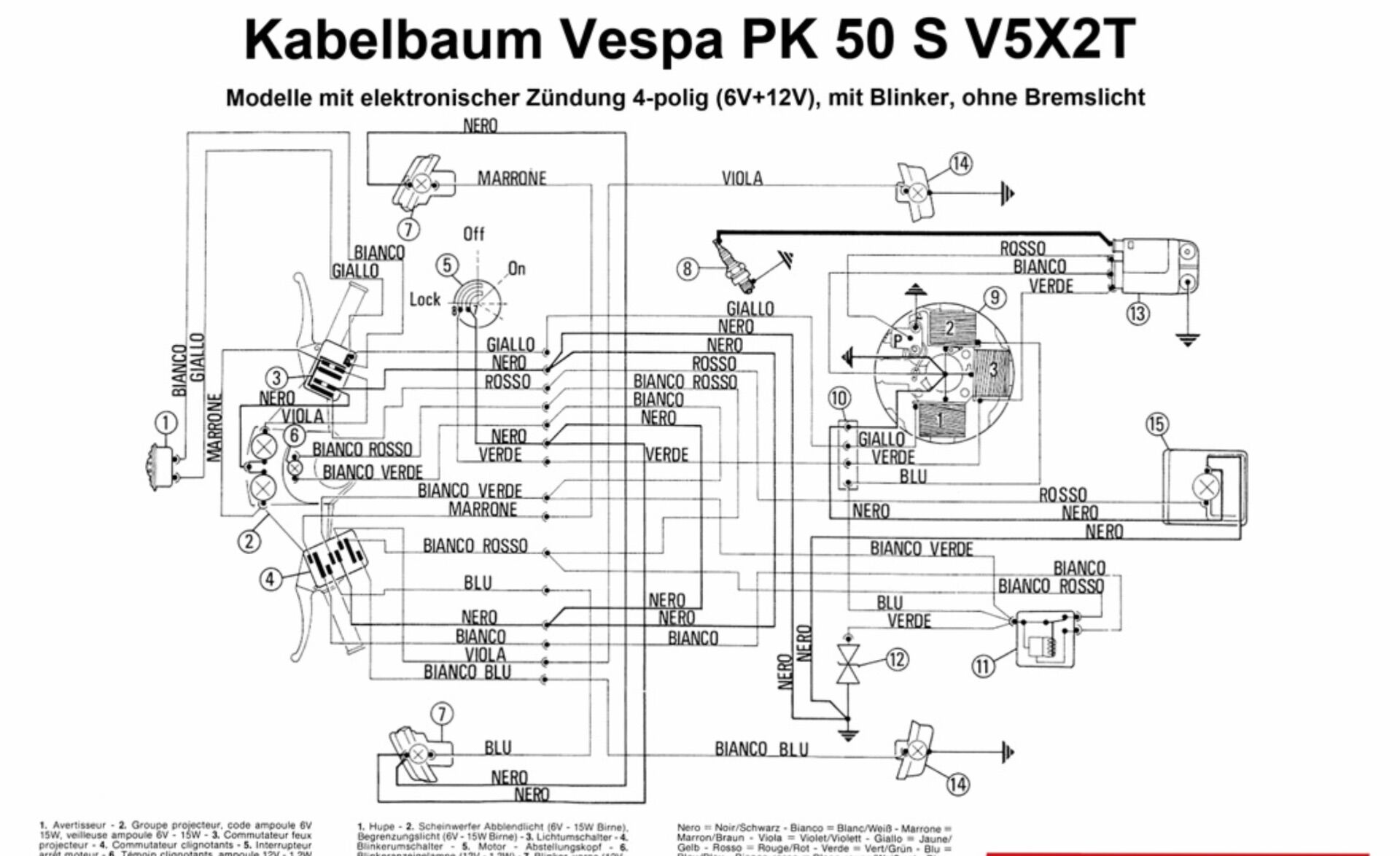

Ich bin in den Endzügen der Restaurierung und kümmere mich gerade um den Kabelsalat. Das Modell ist eine V5X2T sprich PK50S. Ich habe den entsprechenden Kabelbaum dafür und jetzt machen mir um die Anschlüsse für die Schalter sorgen, weil ich die richtigen Schalter nicht finde.

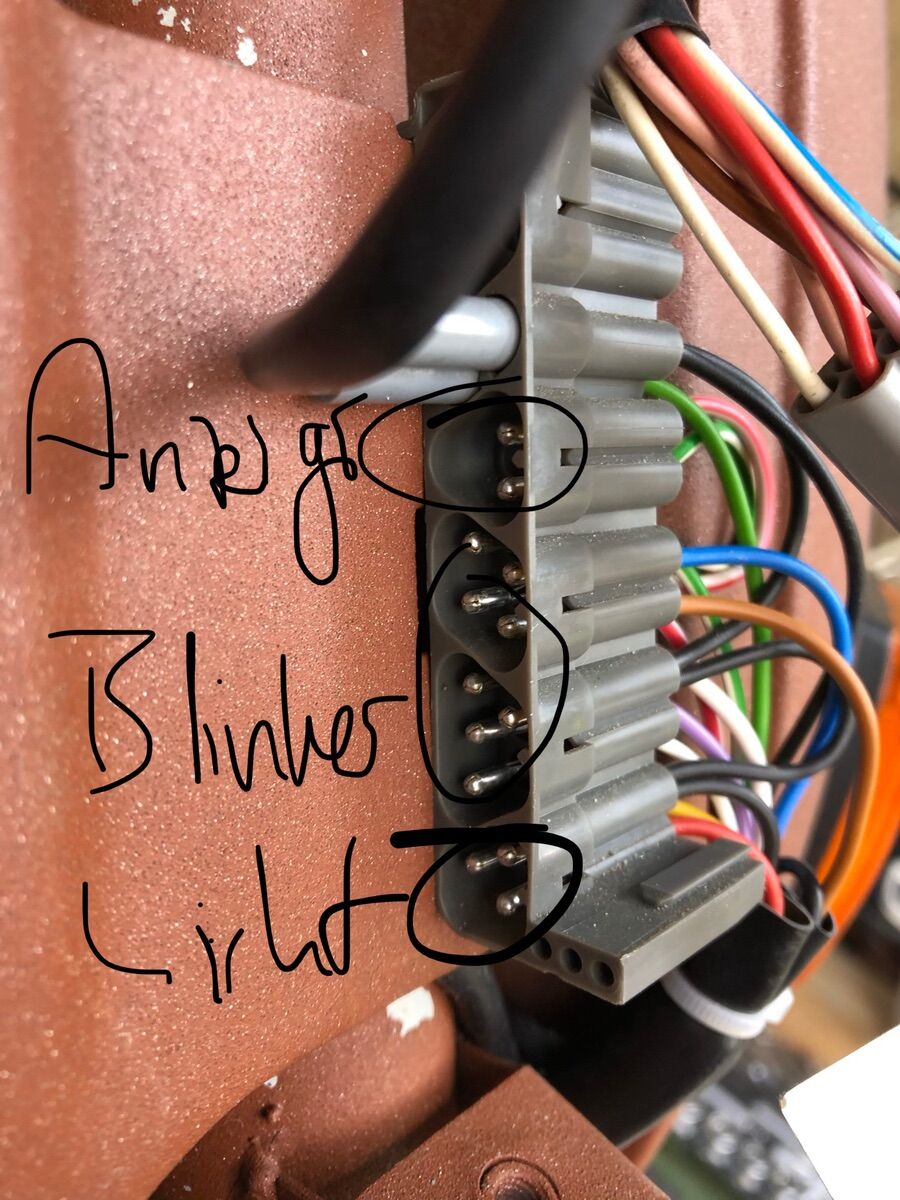

Ich habe alle Kabel und Anschlüsse nach bestem Wissen identifiziert und komme dann so raus:
Jetzt ist das Problem aber einfach, dass ich keinen 7-poligen Blinkerschalter (zwei Multistecker) und keinen Lichtschalter mit einem 3-Pin Multistecker + 6 Kabel (2 für Hupe, 4 für Licht) finden kann. Ich hab gefühlt das ganze Internet einmal durchgesucht und finde zwar schon Bilder irgendwo aber nirgends Angebote. Kann ich meinen Kabelbaum umstecken und andere Schalter benutzen? Oder mir die Schalter die es gibt zurecht löten?
