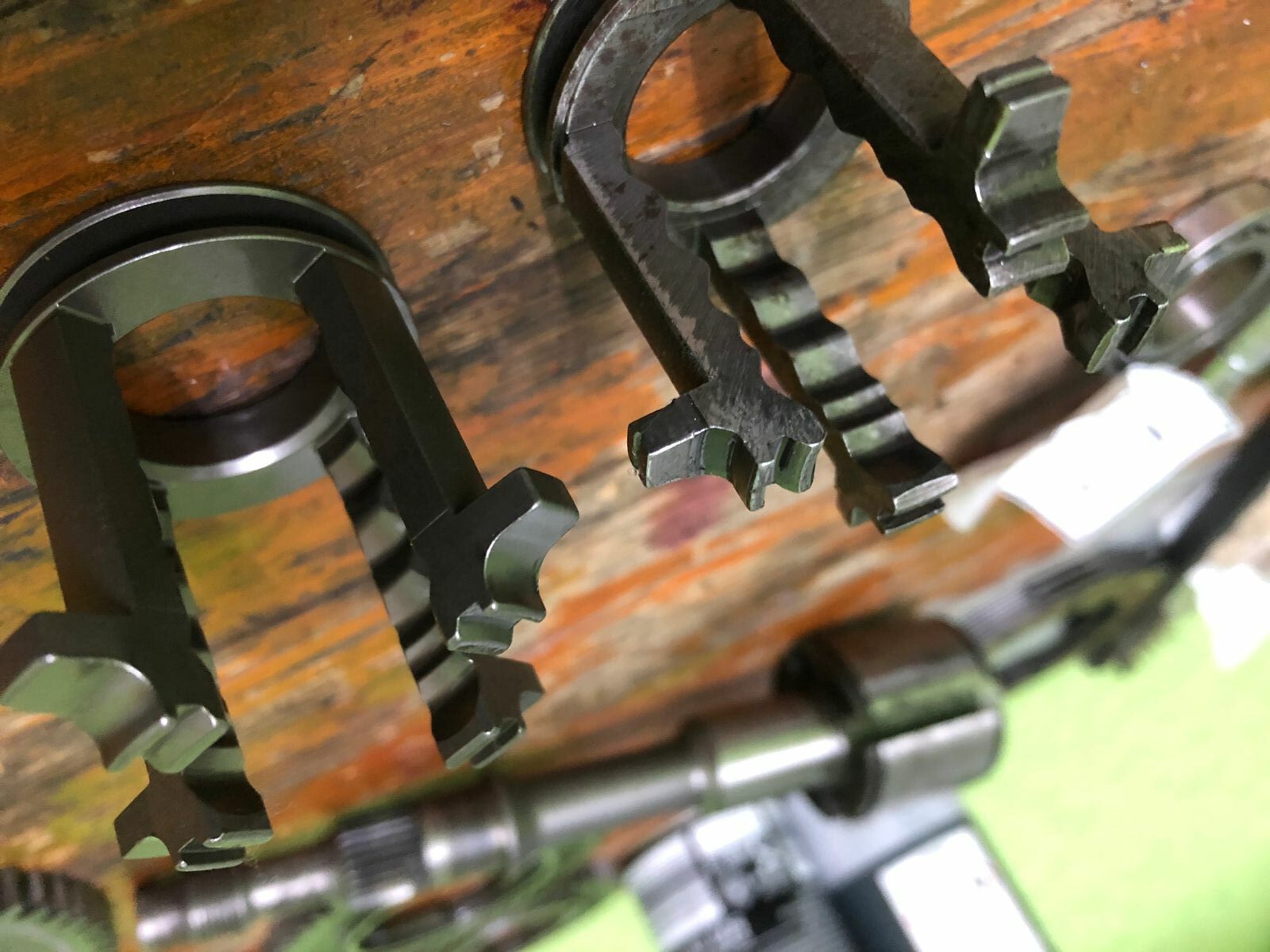

    Hallo Akilaking,

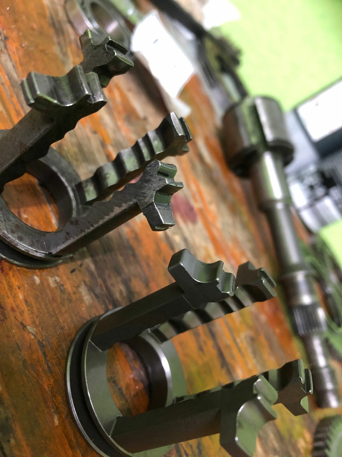

    ich hab diese Schaltklaue eingebaut.
    auf dem Bild sind beide zu sehen links die Alte und rechts die neue
    Des weiteren habe ich noch ein Problem mit Falschluft. Nach den ersten 10km zur Arbeit hat die Zündkerze den Geist aufgegeben. Ich habe vorher alle anderen möglichen Szenarien durchgeschaut und keinen Fehler gefunden. Aber jetzt nachdem ich wieder alles zusammen hatte, hab ich ein Falschluft-Problem.

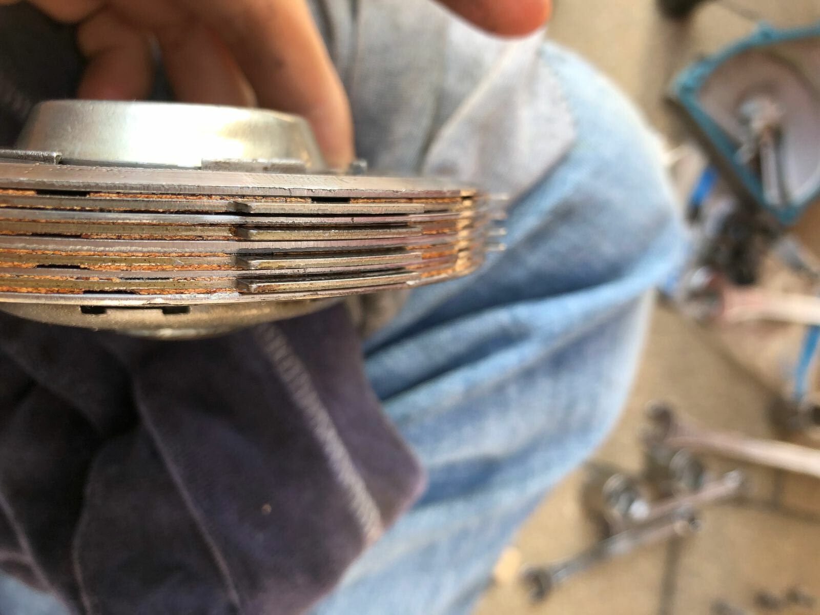

    Zusätzlich hab ich meine Kupplung nochmal zerlegt, da ein Kollege meinte ich sollte mal alle Scheiben messen, denn falls da eine dabei ist die zu dick ist oder ich was vergessen hab funktioniert die ja nicht richtig. Hier mein messergebnis im Vergleich von Alt zu Neu. Und ich hatte keine Scheibe vergessen oder zu viel eingebaut :)

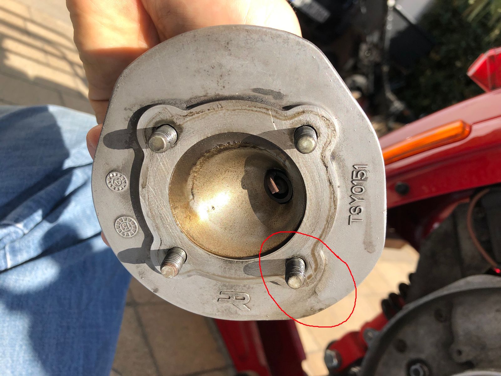

    Was mir allerdings noch ein Problem sein könnte, als ich den Zylinderkopf abgebaut habe hatte ich an der einen Stelle (rot) eine Undichtigkeit. ich hoffe mal dass sich der Kopf nicht verzogen hat. Ich hab den beim Zusammenbauen einfach mit nem Polierflies gereinigt genauso den Zylinder.
    Vielleicht habt ihr noch ne Idee was ich prüfen kann wegen der Undichtigkeit.

    Den Kopf solltest du auf einer Glasplatte mit feinem Schleifpapier abziehen. Dann siehst du auch, ob er evtl. verzogen ist.
    Sprühe mal bei laufendem Motor Bremsenreiniger auf den Ansaugstutzen, wenn der Motor dann ausgeht, weisst du, dass er da Falschluft zieht. Wenn nicht, weisst du, dass du weiter drin im Motor suchen musst. Und darauf tippe ich dann auch mal ..

    ich hatte zwar vorher auch keine Anzeichen beim Einsprühen von Bremsenreiniger, aber nachdem ich den Kopf mal auf einen Spiegel gelegt hatte konnte man den schon eiin ganzes Stück kippen.
    Ich hab dann mit immer feiner werdenden Schleifpapier den Zylinderkopf plangeschliffen und siehe da kein Hochdrehen mehr, auch nach längerer Fahrt.

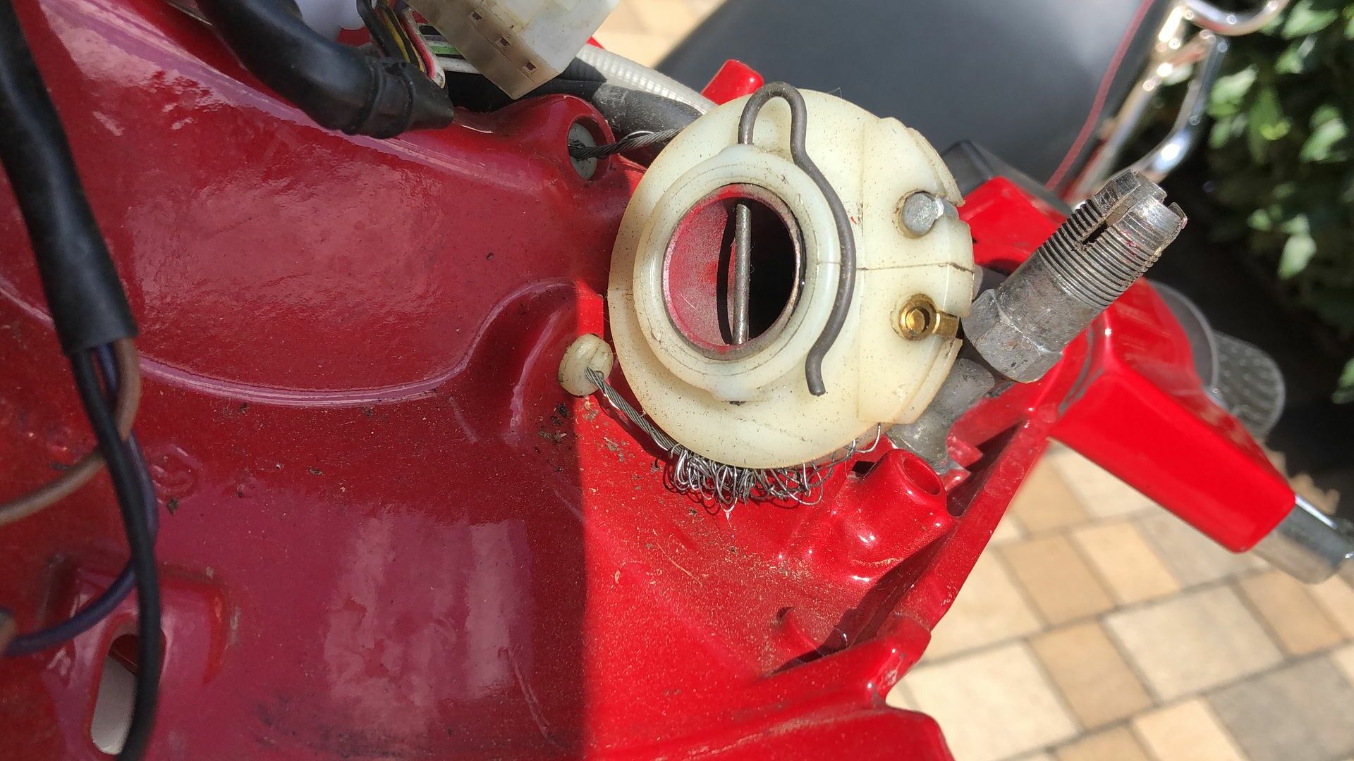

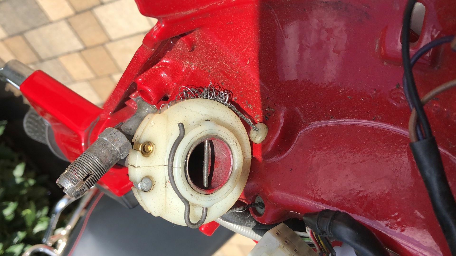

    Und zu meinem Schaltproblem bin ich auch fündig geworden nachdem mir ein Kollege nen Tipp gegeben hat mal nach den Schaltzügen oben am Schaltrohr zu schauen und genau da liegt wohl das Problem dass meine beiden Züge sich aufgedrillert haben.
    Ist es notwendig gleich die Hosen mit zu tauschen? ich möchte eigentlich einfach nur neue Tonnennippelzüge einziehen und es dabei belassen.
    MfGodzkilla

    Wenn die Hülle noch in Ordnung ist reicht es natürlich "nur" das Innenseil zu tauschen.
