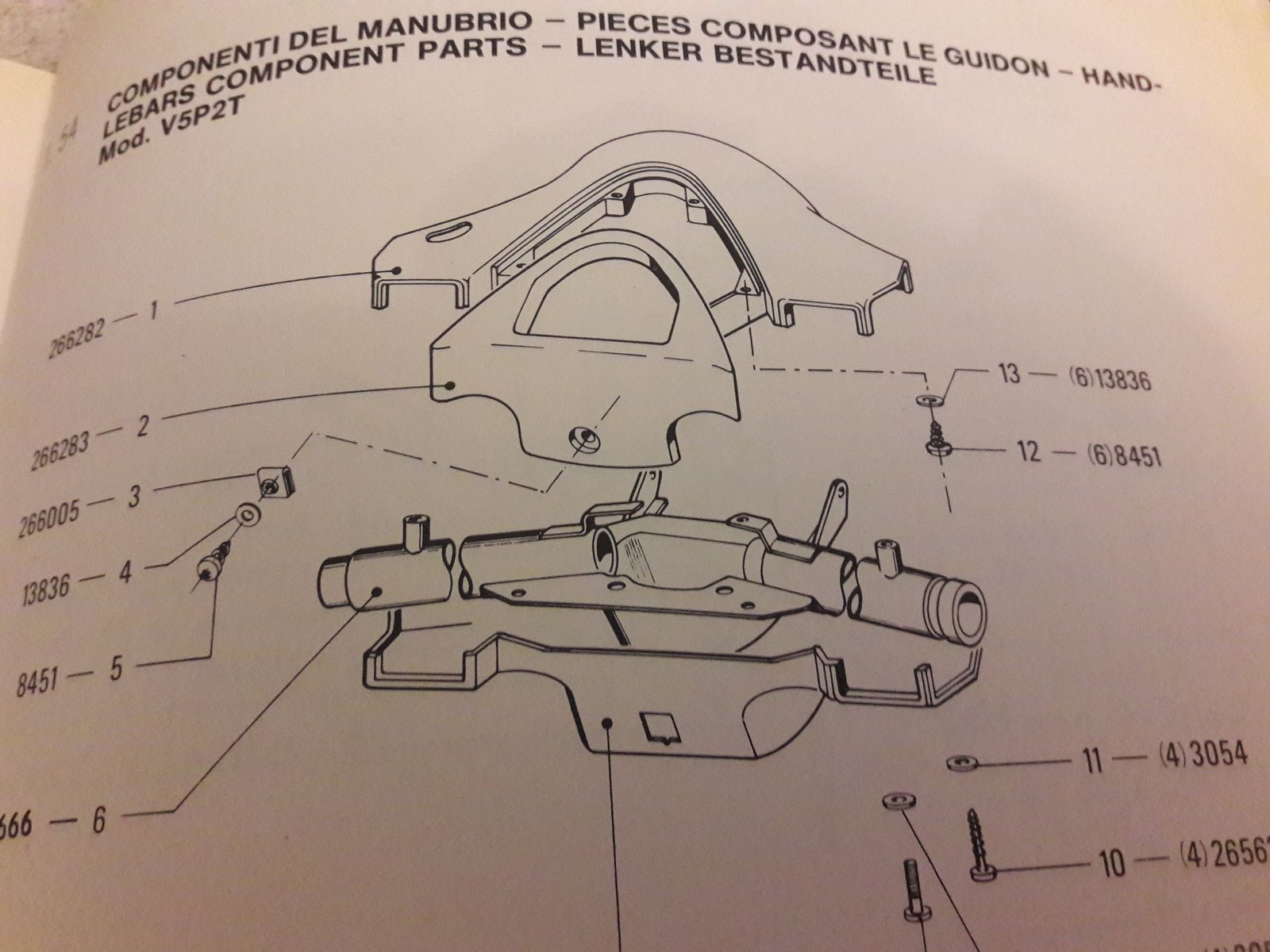

    Kann ich zufällig iwo ein Bild finden wo ich sehen kann um welche Muttern es sich handelt ?

    Wie geschrieben.
    Schraub den Tacho runter.
    Spiegel und 4 Schrauben von unten lösen.
    Tachowelle von unten etwas hochschieben bis man die Welle unter dem Tach lösen kann.

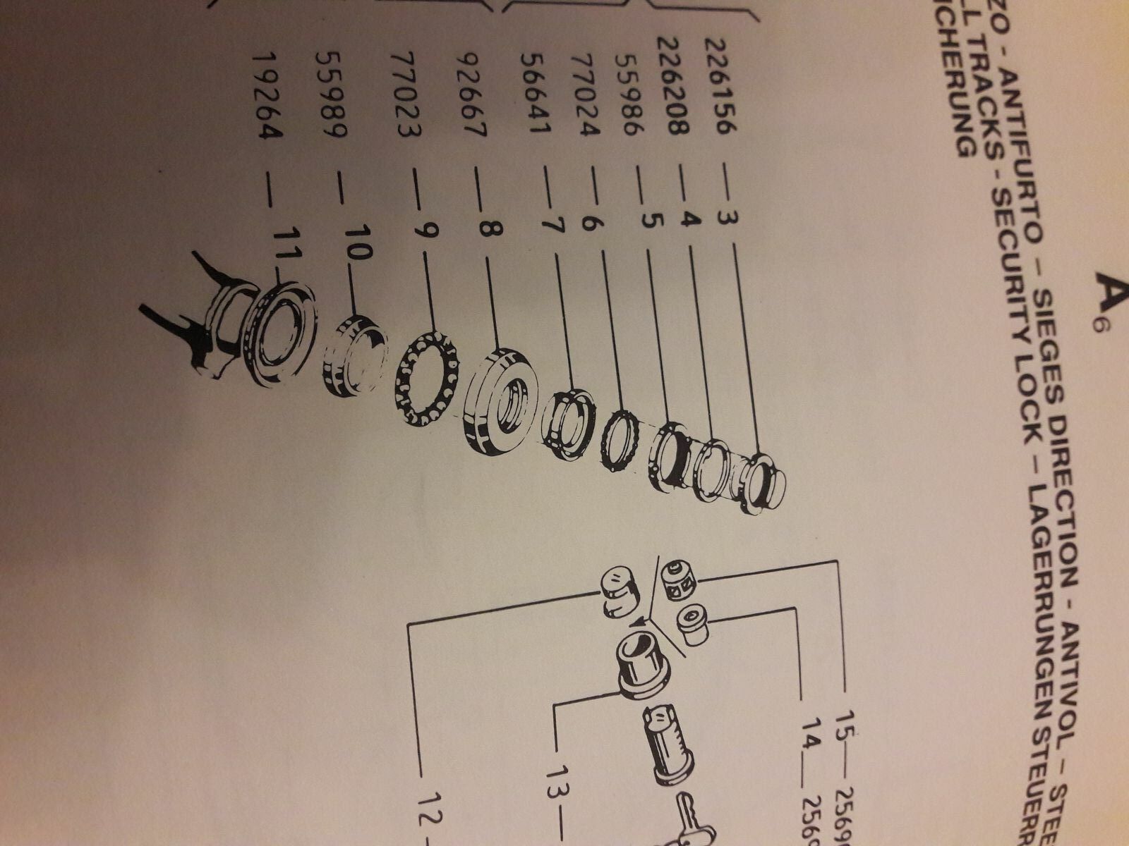

    im Normalfall tritt das Problem bei ei er XL2 nach einem Sturz auf.
    Dabei werden die nuten im lenter, der haltescheibe und der Gabel ausgeschlagen.
    Die haltescheibe kann man mittlerweile wieder nachkaufen.
    Die nuten im lenter müssen aufgeschweist und nachgearbeitet werden.
    das Spiel zwischen Gabel und haltescheibe kann man versuchen mit einen dünnen Blechstück zu beseitigen.
    Mit nur mal schnell nachziehen is es da leider nicht getan.
