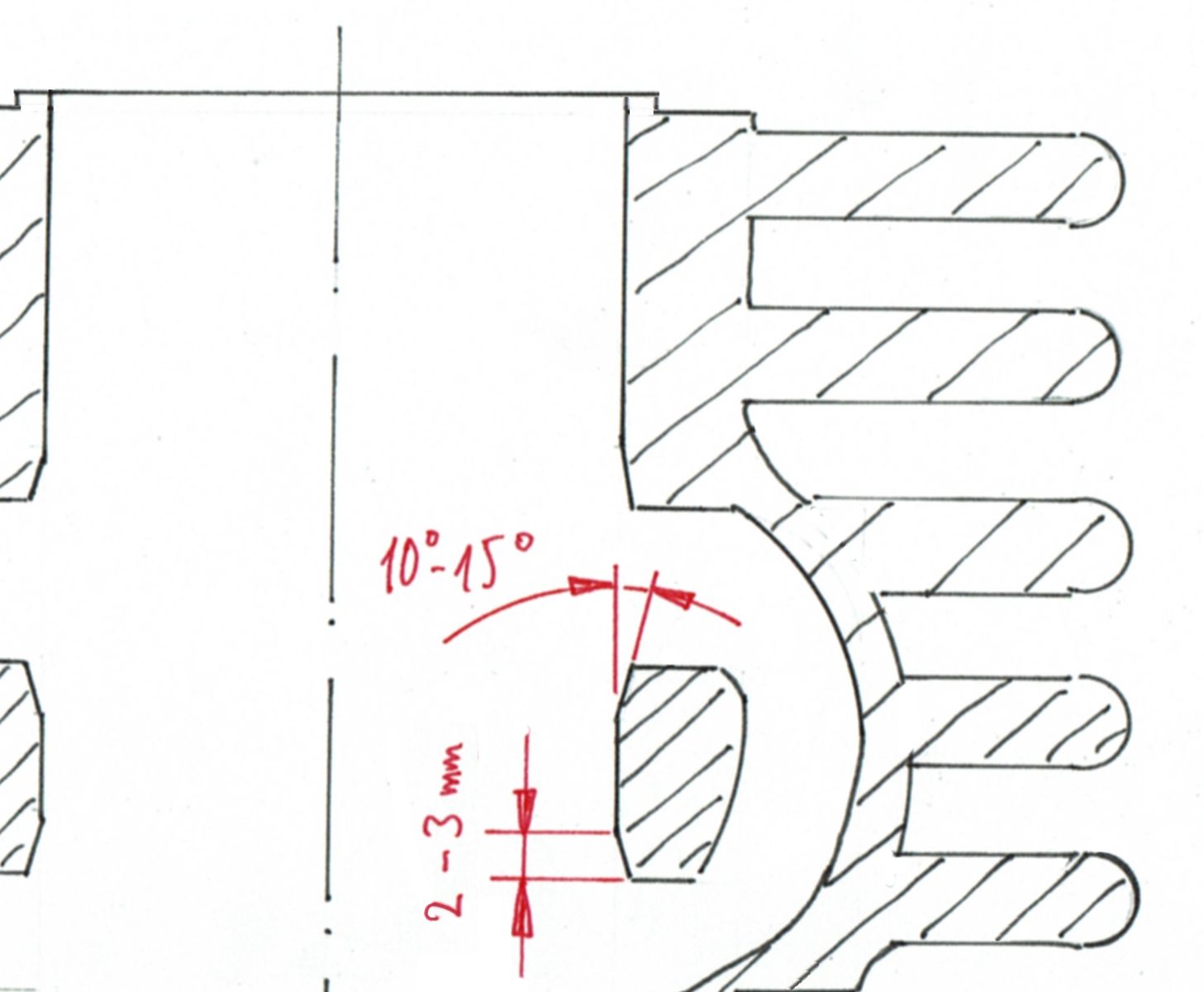

Mein alltime favourite Tip zu Graugußzylinder (wird von mir auch konsequent so praktiziert)
- Bei günstig produzierten Zylindern aus Grauguß (DR, Polini etc.) sind die Einmündungen der Überstromkanäle in die Kolbenlaufbahn scharfkantig. Schnellt dat Kölbchen im Zylinder auf und ab, schrakkern die Kolbenringe über diese Kanten. Hier haken die Ringe kurz an den Kanten, was sie auf Dauer streßt, sie an den Stellen schneller verschleißen und sie auch noch brechen können. Der Begriff dafür ist "ring snapping". Kommt vor!
Um das zu verhindern, fast man die Kanten fein ca. 15° an, damit die Ringe sanft über die Kanten gleiten. Ich nehme dazu einen schnellaufenden FBS mit günstigem Diamantschleifkopf.
Die Mühe lohnt, hat man doch die Gefahr des Kolbenringbruchs gebannt, das Gemüse hält länger und läuft geschmeidiger.
Begriffserläuterung: eine Fase (heisst wirklich genau so und nicht "Phase") ist eine gezielte Kantenanschrägung. Oftmals falsch rein interpretiert: hier dreht es sich nicht um grobschnitzerisches "Kantenbrechen", und schon gar nicht 45°)
Hier ein Beispiel ab 75 ccm (bei einem 50 ccm Zylinder dürfen die 2-3 mm ruhig 1-2 mm sein):

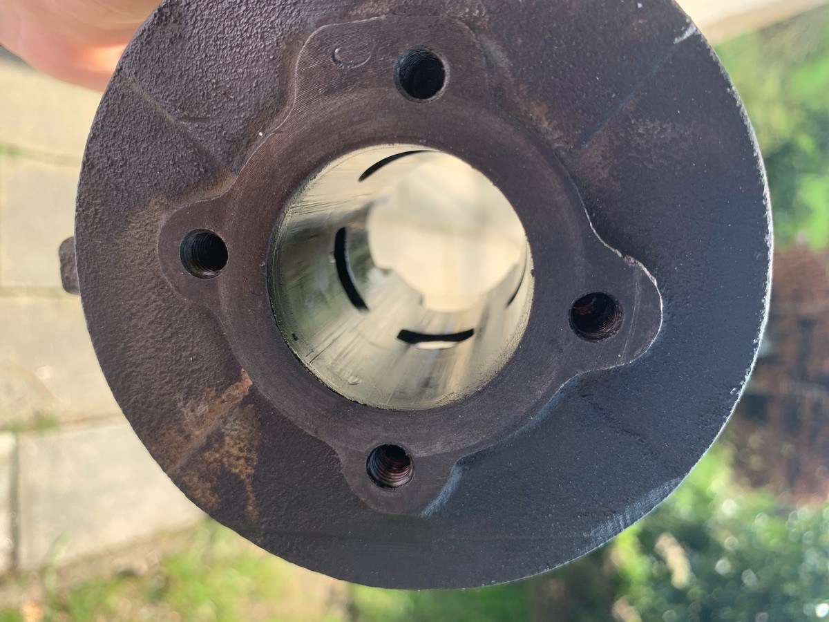

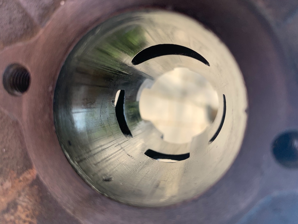

Habe im Anhang mal den alten Zylinder angehängt..... glaube der hat es schon oder?

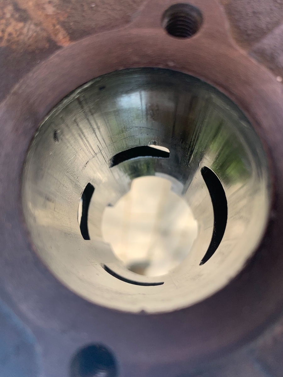

Ich habe in meinem letzten Post vergessen ein Bild von meinem 50er Zylinder anzuhängen. Das hol ich hier nach. Könnt ihr mir sagen ob der noch in Ordnung ist?

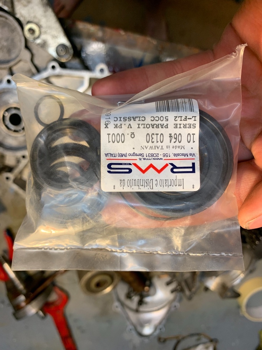

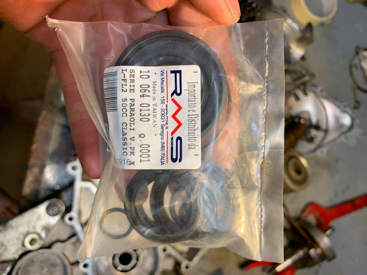

Einen Satz RMS Simmerringe habe ich noch in meinem Ersatzteil Sortiment gefunden. Bild im Anhang. Sind die okay oder empfiehlt es sich da aufzurüsten?
Der Zylinder hat IMHO leider nur noch dekorativen Charakter. Kurz mit Bremsenreiniger absprühen und in de Vitrine stellen. Ausdrehen und Honen lohnt sich finanziell nicht.
Die RMS Kurbelwellendichtringe würde ich nicht nehmen...wie schon erwähnt sollten es bitte die braunen von BASF-CORTECO aus FKM sein. Der WDR aus NBR für die Bremsankerplatte macht mir keine Sorgen, der hat nur Kontakt mit Getriebeöl.

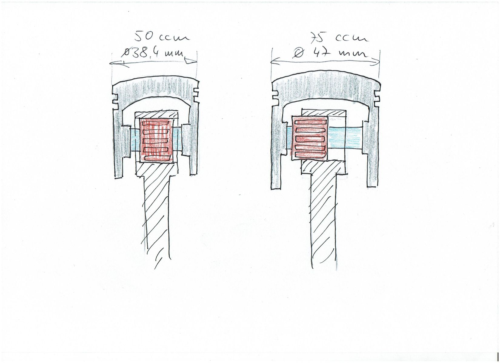

Ganz wichtig:
Ein Kolbenbolzennadellager ist bei neuen Kurbelwellen zwar dabei, aber wenn du den 75 ccm Zylinder nimmst, ist das beigelegte Lager (12x17x13) für den kleinen 50 ccm Kolben gedacht und zu schmal.
Hier nimmst du ein Malossi MHR 12x17x16 mm Nadellager.
Diese Lager wandern nämlich seitlich hin und her, und das 13 mm schmale Lager trägt dann im Extremfall im 75er Kolben nur noch zur Hälfte. Dann kann es zu seitlichem Kolbenkippen kommen....der Kolbenbolzen mag es ebenfalls nicht.
Ich prüfe bei der Montage von großvolumigeren Zylindern immer diesen Sachverhalt (Skizze dient nur zur Verdeutlichung): -
