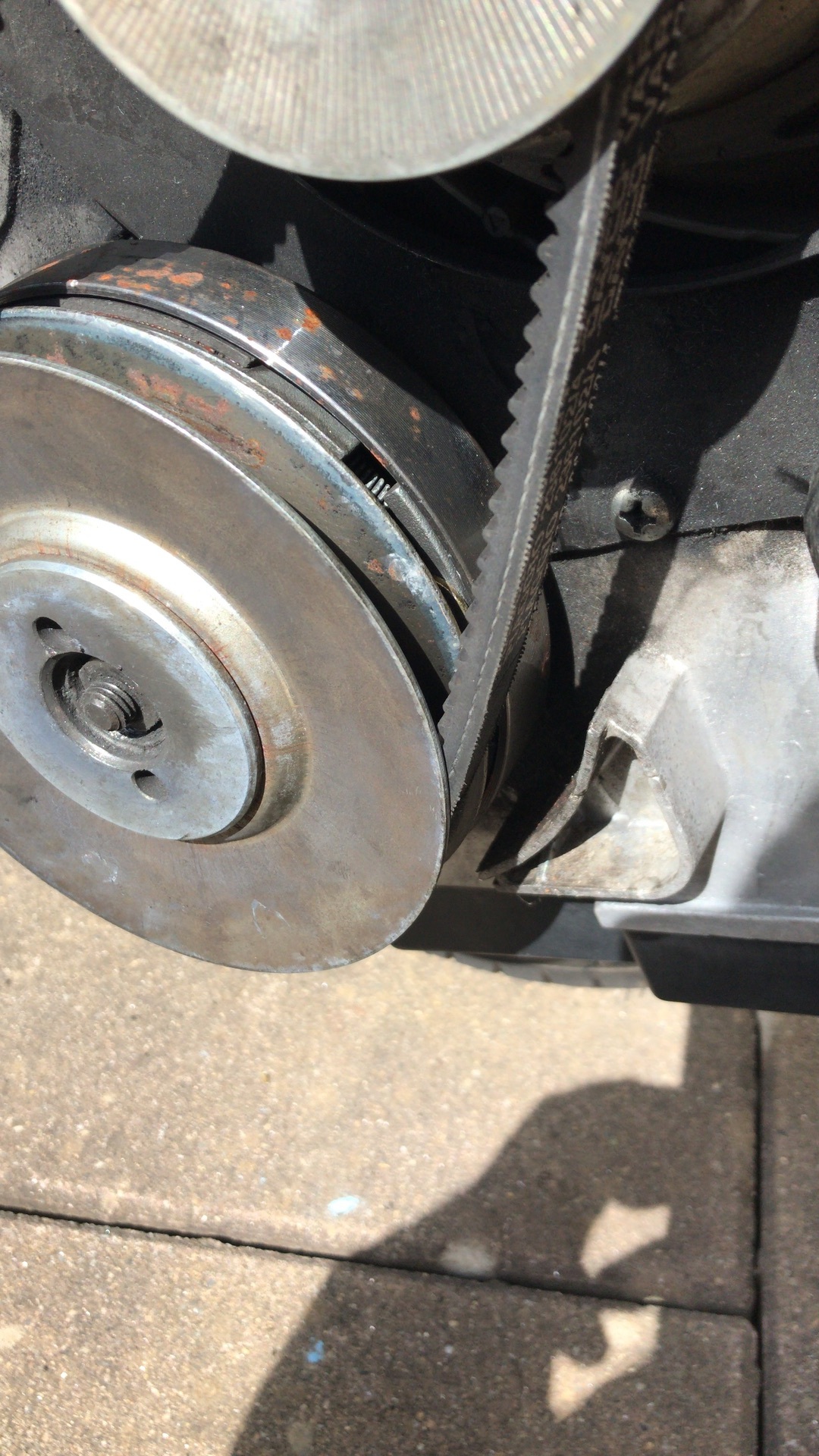

    Hallo Zusammen, bin seit gestern Stolzer besitzer einer Vespa PK 50 Xl, habe aber volgendes Problem vestgestellt, am zahnriemen unten die rolle die hat gewackelt habe sie mit unterlegscheiben angezogen. Meine 1 Frage ist wie heist die scheibe ? 2 Frage ist das ok wenn ich sie Porvisorisch so festgemacht habe? gibe es einen Explosions beschreibung nur für das teil so das ich sehen kann was da alles fehlt? vieleb dank für eure hilfe.

    • April 14, 2020 at 21:54
    Moin.
    Mach mal bitte Bilder von deiner provisorischen Reparatur.
    Beste Grüße Mario

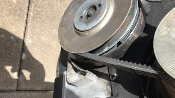

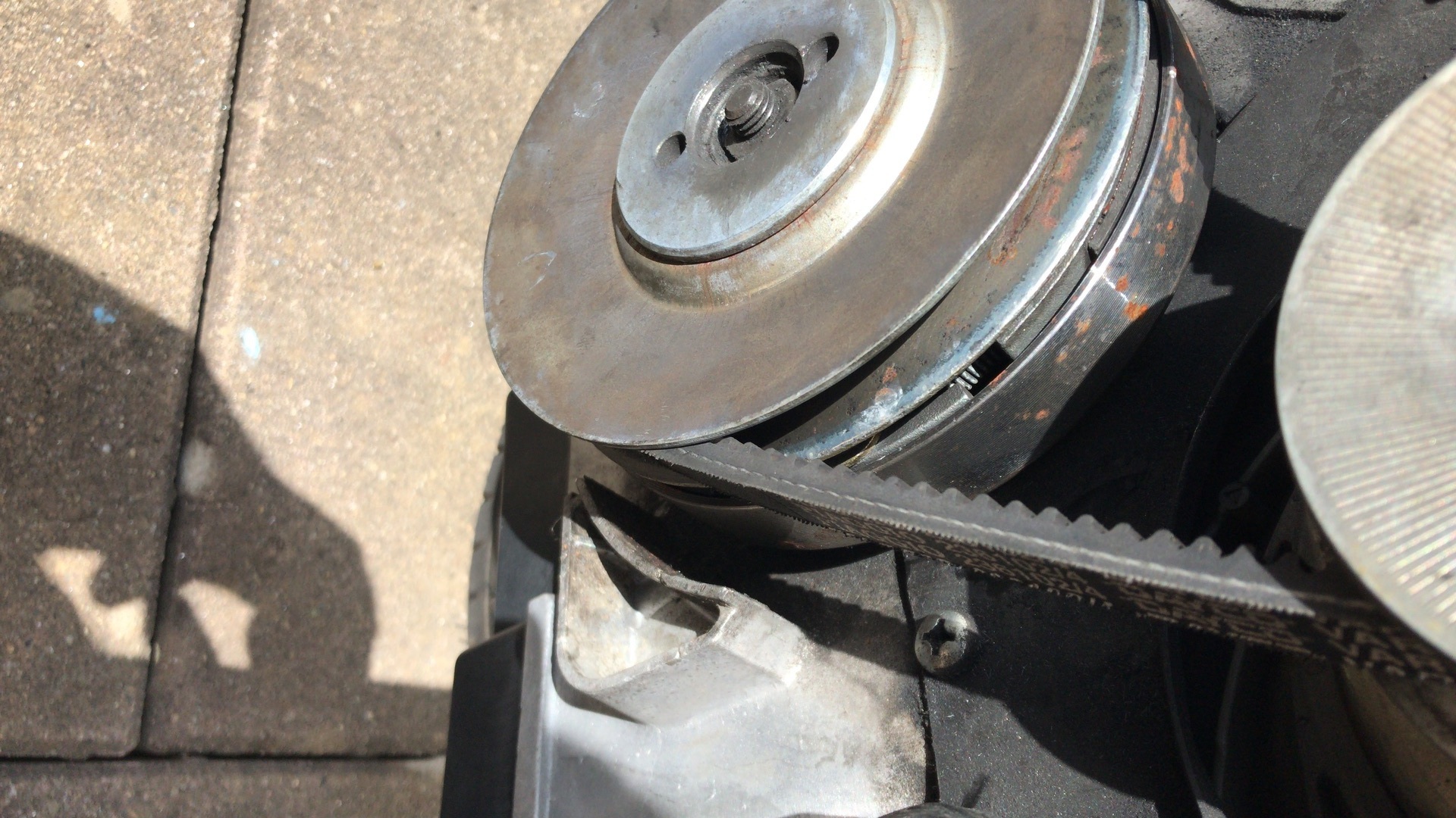

    • April 14, 2020 at 21:59
    Da wo die Schraube ist habe ich zwei unterlegscheiben hin getan

    • April 14, 2020 at 22:34
    Solange die Riemenscheibe fest ist ist das ok.
    Nimm sie mal runter und schau ob was defekt ist.
    Am besten mit Bilder.
