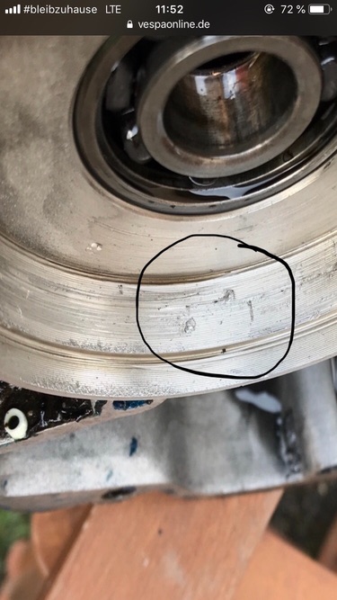

    Soll man diese riefen (diese hügeligen ausbrüche, welche spürbar sind) wegschleifen bzw eben feilen?
