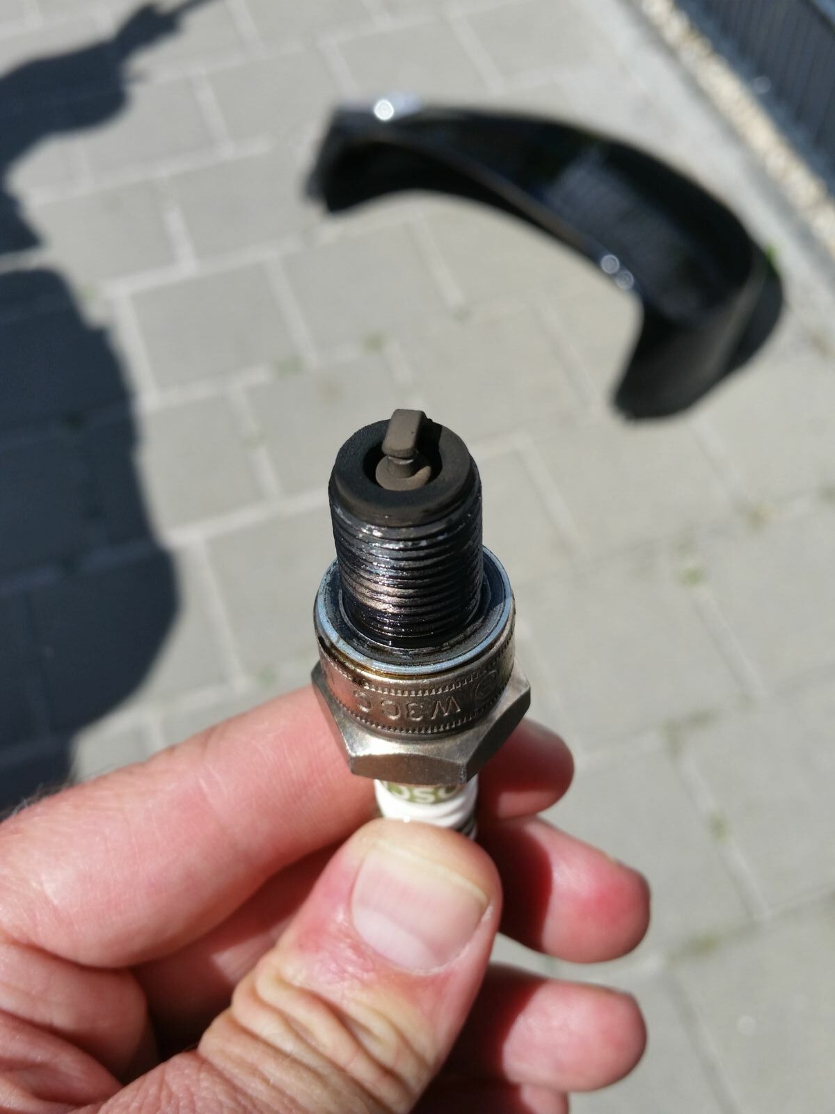

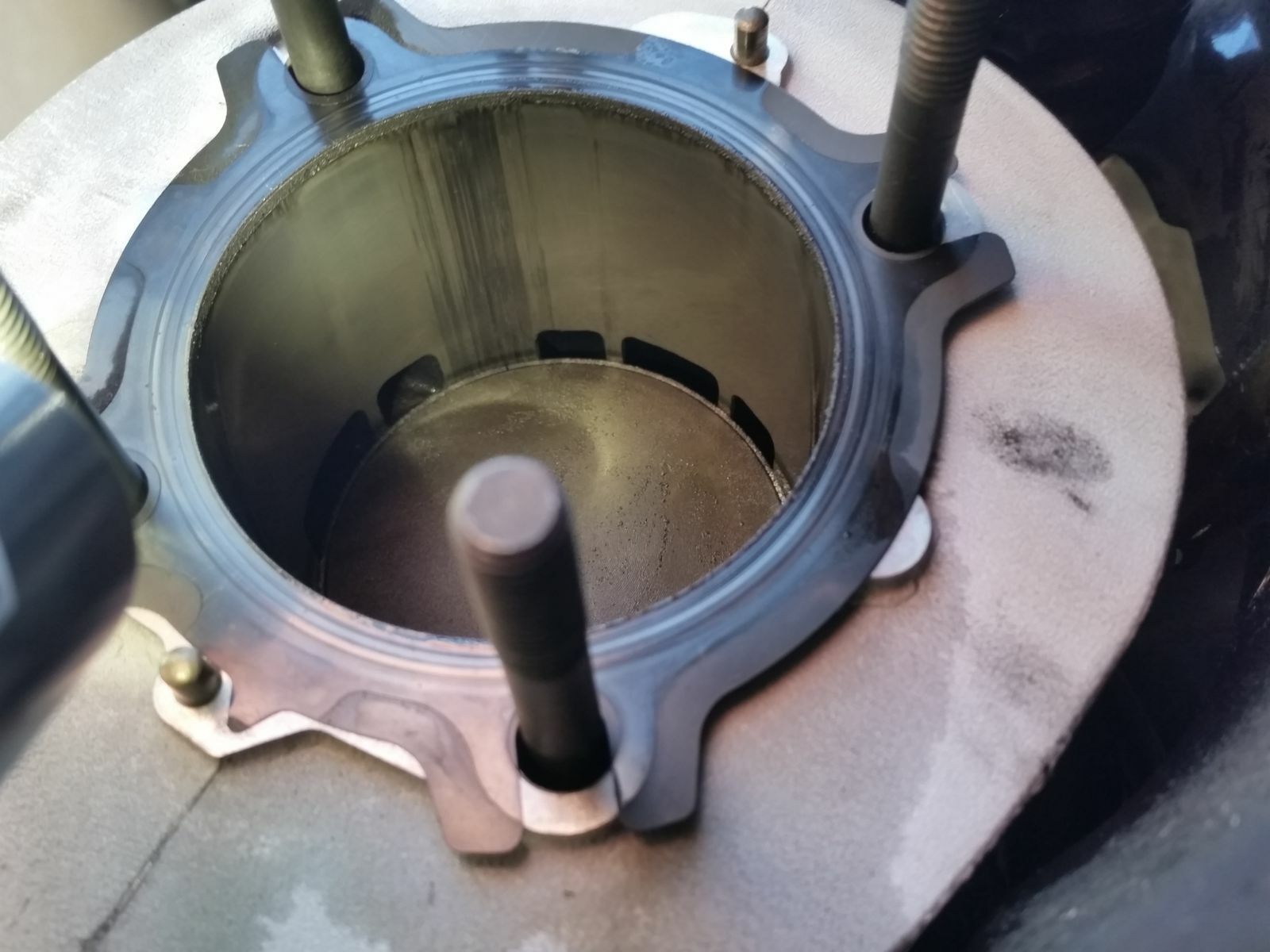

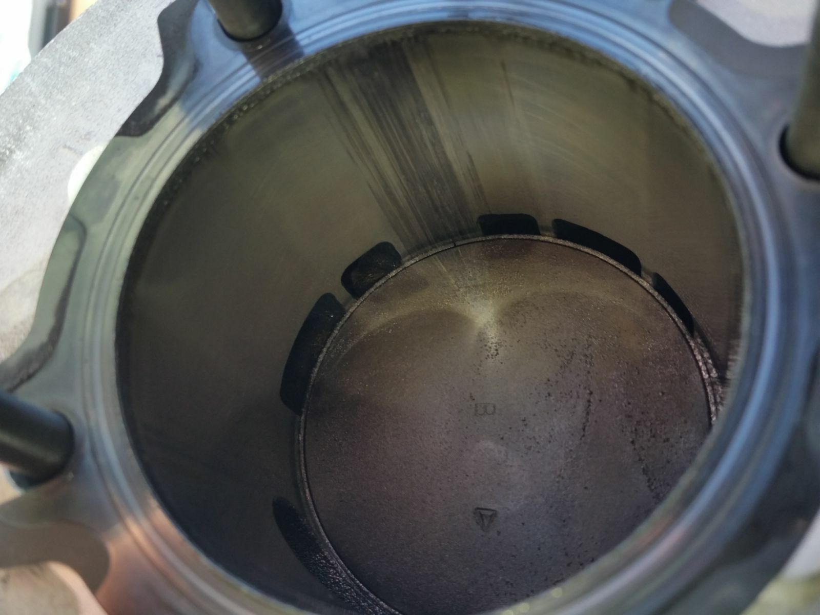

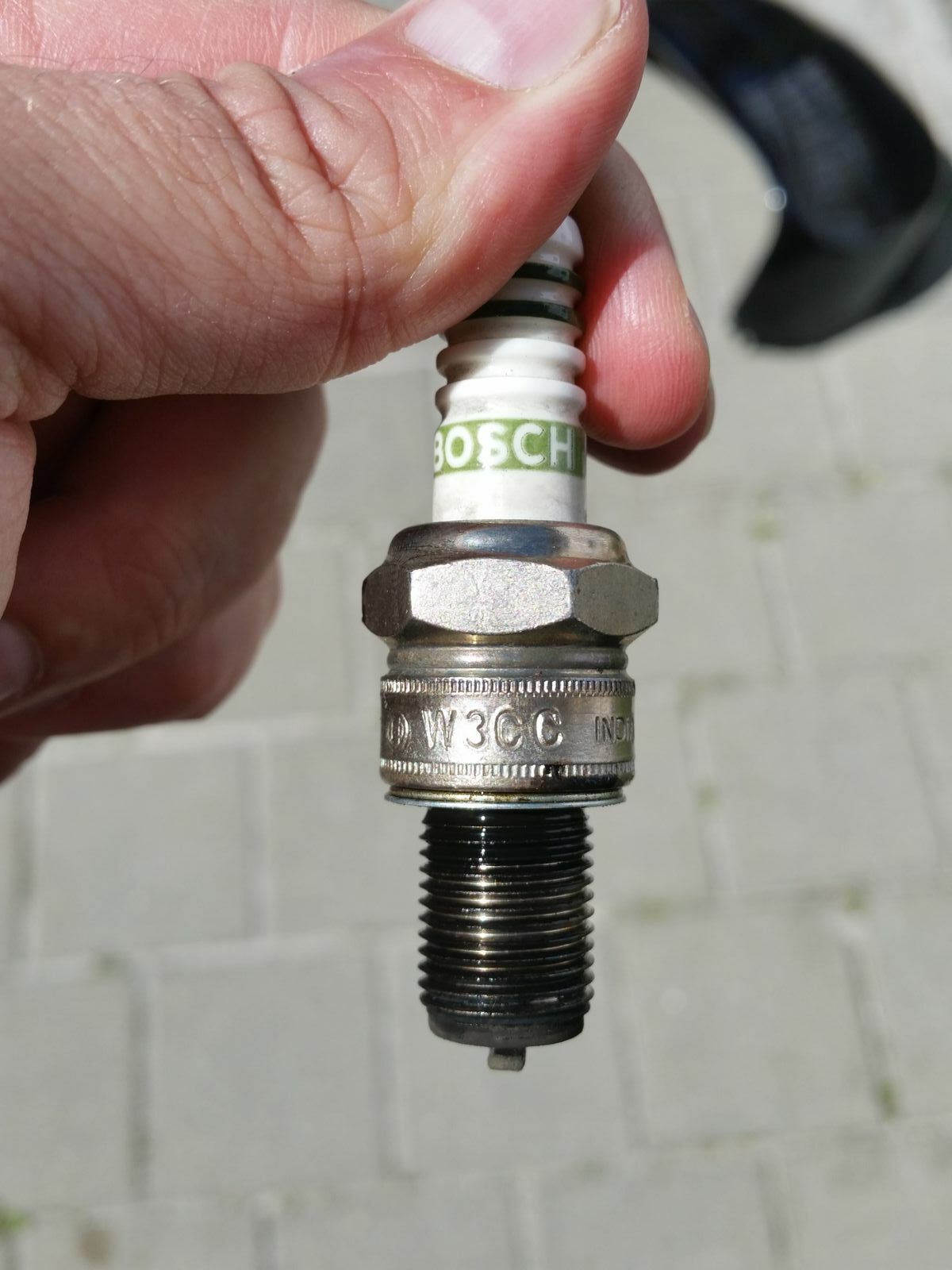

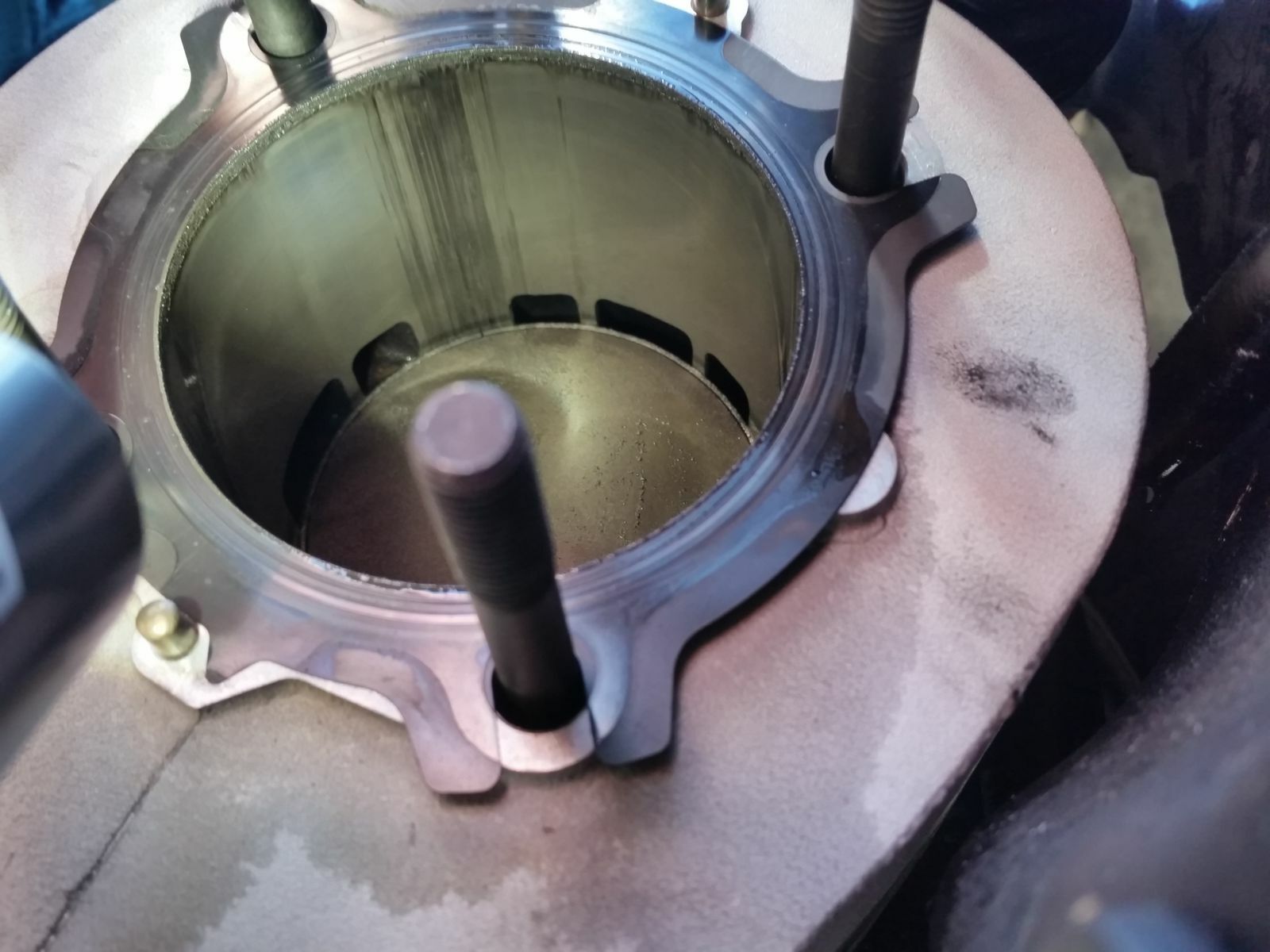

nachdem Luigi in Pontedera die Schraube die die Ölleitung an der Ölpumpe befestigt nicht richtig festgezogen hatte, hat jetzt mein Polini 210 nach nur 2.500 km leider geklemmt.
Laufbahn ist mit Ausnahme der Klemmspur schön glatt. Leistung hat er auch noch nur klingelt er jetzt schauderhaft.
