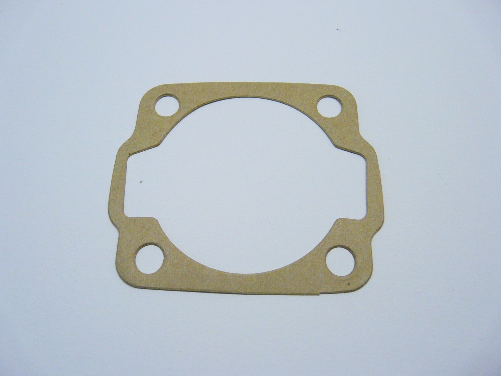

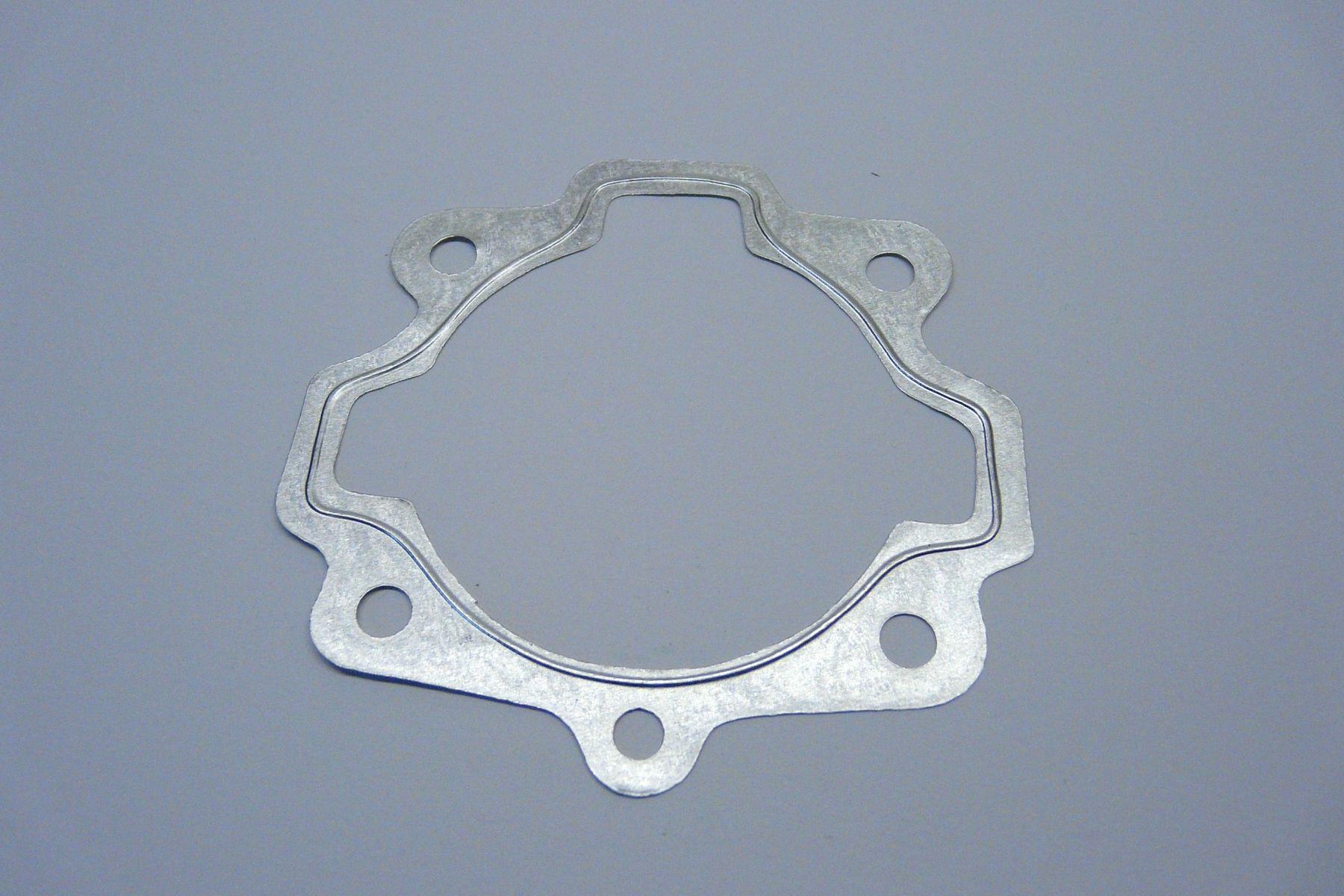

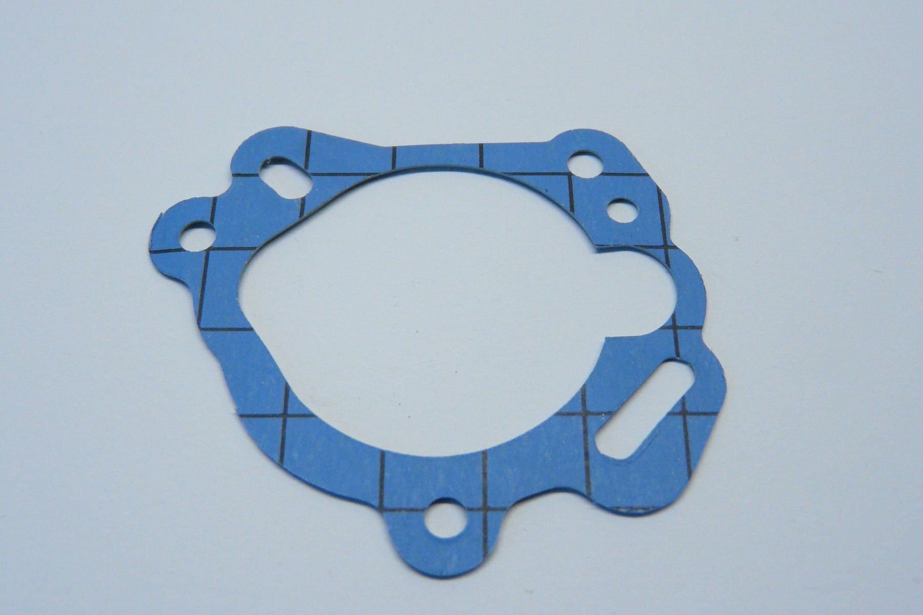

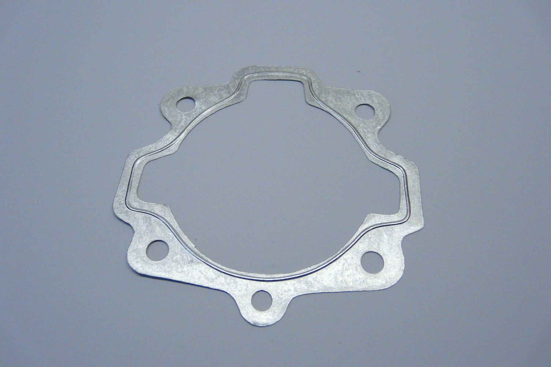

    Grundsätzlich gehört an diese Stelle beim Standardmotor keine Dichtmasse, sondern eine Flächendichtung aus Dichtungspapier oder einem ähnlichen faserhaltigen Material oder aus weichem Aluminium mit eingeprägte Sicke.

    Sinn der Übung/Funktionsweise der altmodisch anmutenden Flächendichtungen aus Papier/Fasermaterial: das Papier (bzw. dessen Fasern) saugen sich voll mit Öl oder was auch immer am Austritt gehindert werden soll) und quellen dann etwas auf.
    Bei den Alu-Sickendichtungen presst sich beim Verschrauben des Zylinders die Sicke platt und passt sich ausserdem an etwaige Unebenheiten der Dichtfuge an.

    • hellbraun. Standardpapier. Mancher Roller hält damit 40 Jahre dicht
    • blau: Aramidfaser-/Butylgummiverstärkte Dichtung moderner Machart
    • silbern: Alu- Sickendichtung bei modernen Vesparollern (PK-/PX Baureihe)
