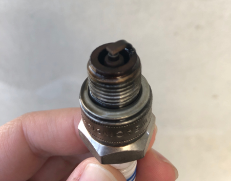

PK50s Bj.1984 als noch Original ausser Zündkerze diese vorkurzen gewechselt von Original 1984 Piaggio auf Bosch-W5AC.

Die Vespa läuft eig. super, aber sobald der Motor heiss gelaufen ist, ich sag mal nach 15-20km, ich den Motor dann ausmache, und anschließend wieder an und dann ca. 2-3 km fahre, nimmt die Vespa kein Gas mehr an und geht aus.
Den Motor kann ich anschliessend noch starten, jedoch wird das Gas gar nicht angenommen, ich kann drehen wie ich möchte, Sie bewegt sich nicht vom Fleck oder wenn sehr stotternd und kurz vorm abwürgen.
Das witzige, wenn ich die Vespa mehrere Stunden stehen lasse, dann geht Sie wieder einwandfrei, daher meine Vermutung mit der Motor Temp. aber hab keine Ahnung....
