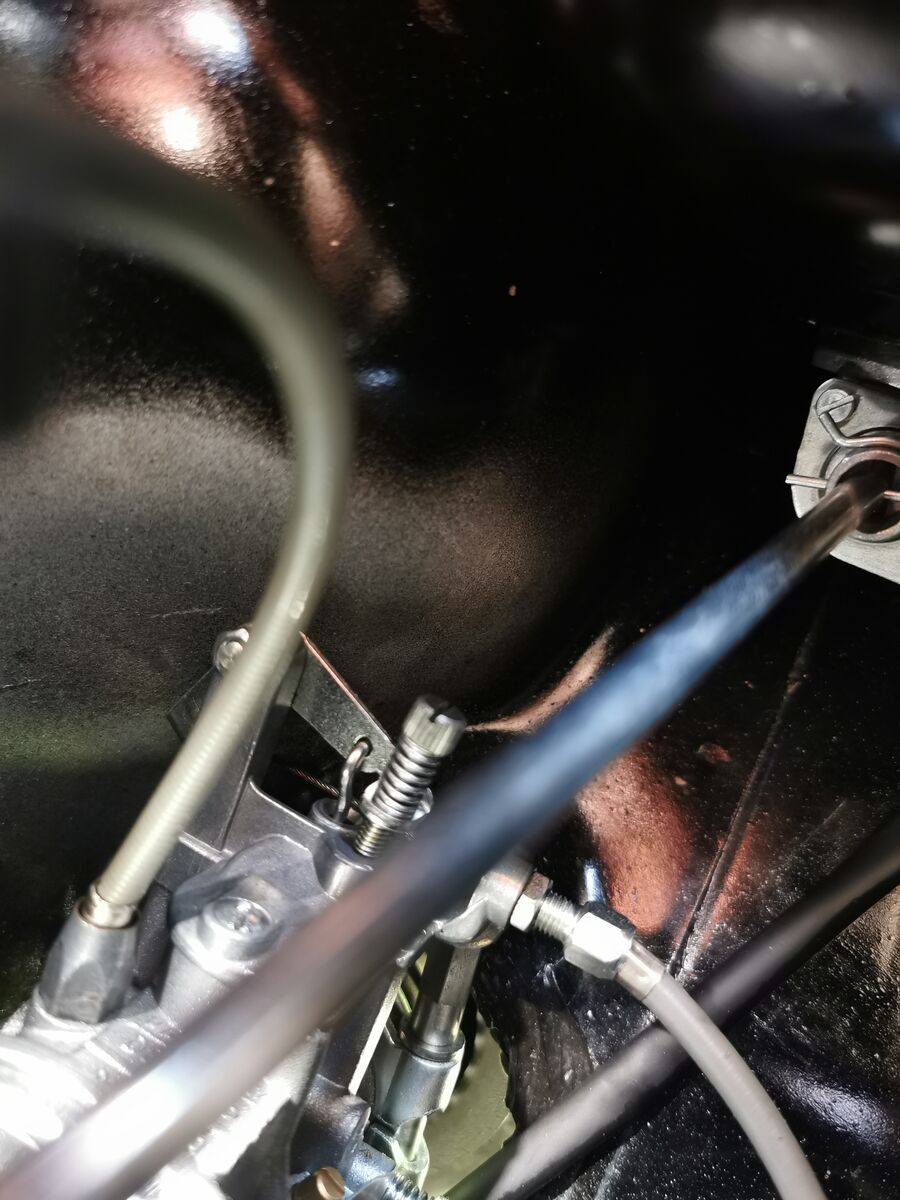

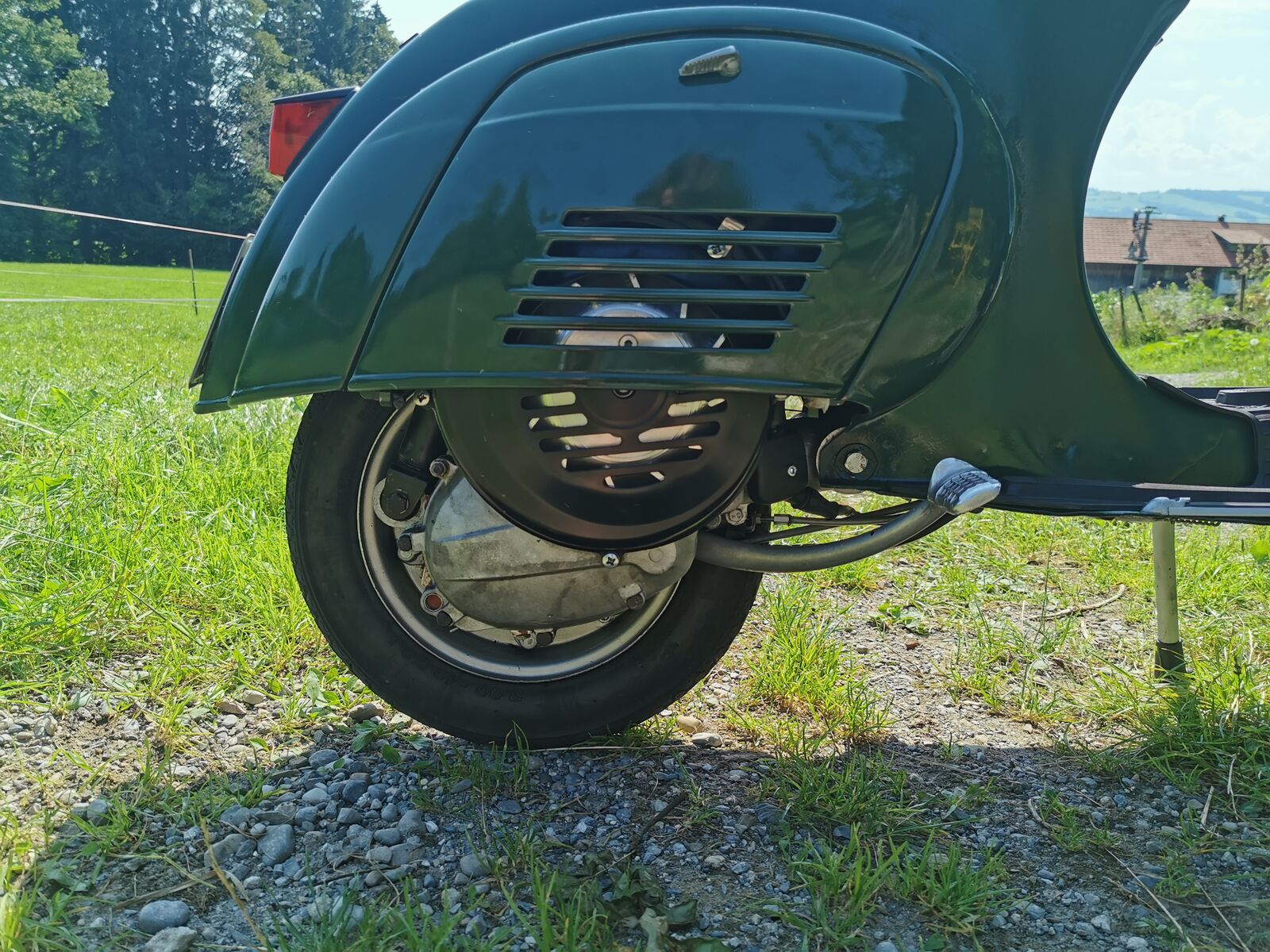

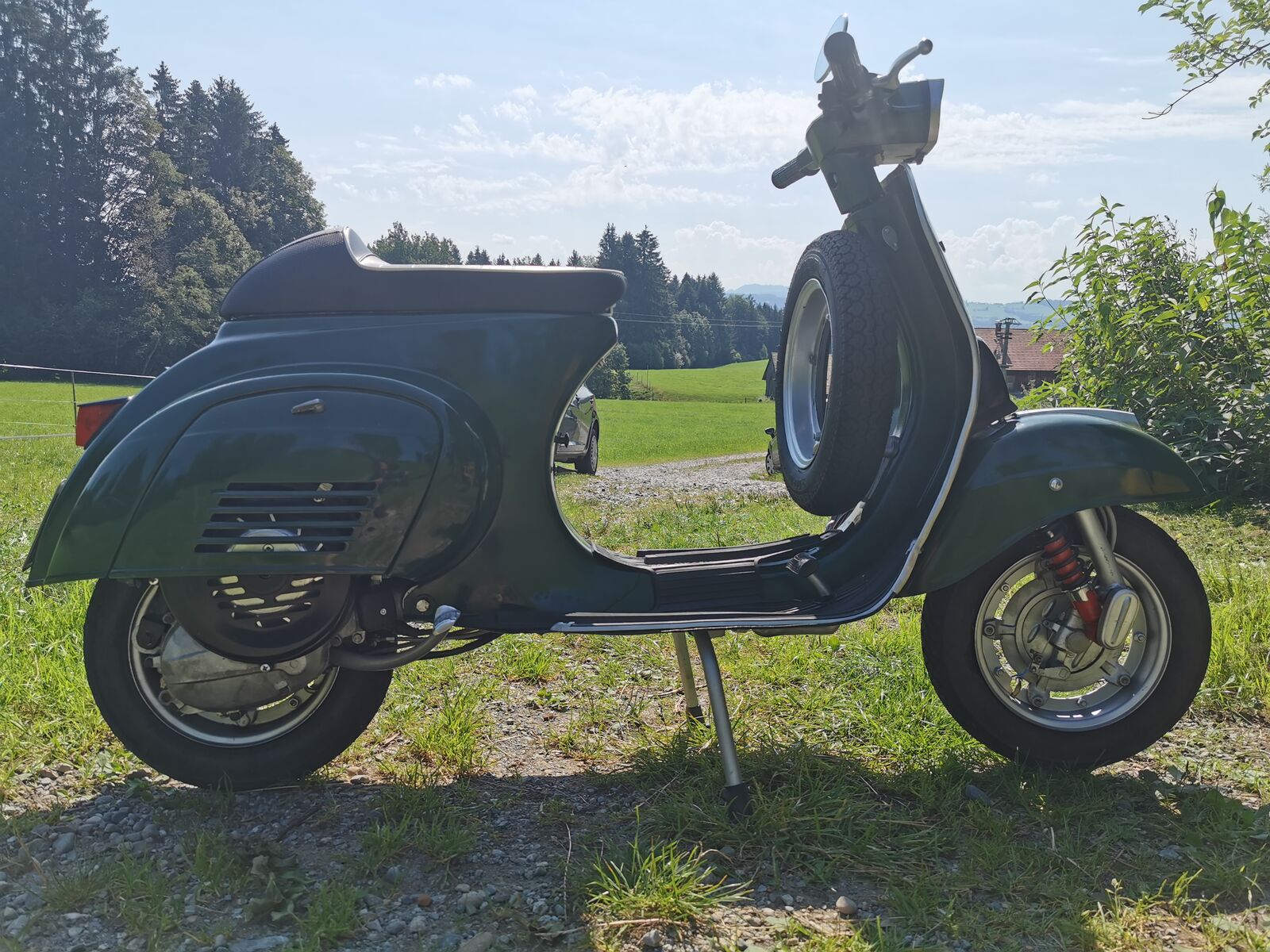

    Hier doch gleich ein paar Bilder.
    Seitenansicht und Vergaserbereich.
    Bin leider nicht besser hingekommen mit eingebautem Tank.

    • July 31, 2020 at 13:41
    würde sagen das Gummie oben am Dämpfer ist zu lang daher steht der Motor zu weit aus dem Rahmen !

    • July 31, 2020 at 13:51
    .....was ist denn hinten für ein Stoßdämpfer verbaut?
    Normalerweise verlaufen die Lüftungsschlitze Polradabdeckung und Seitendeckel
    fast parallel !
    4,153
    21,838
    3,520
    • July 31, 2020 at 13:59
    Bin auch der Meinung, dass die Annahme, dass sie zu hoch ist, stimmt. Das sind gut 3cm zuviel hinten.
