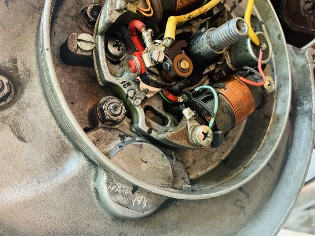

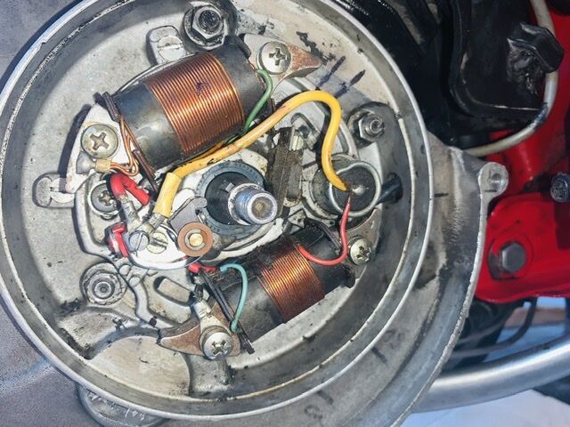

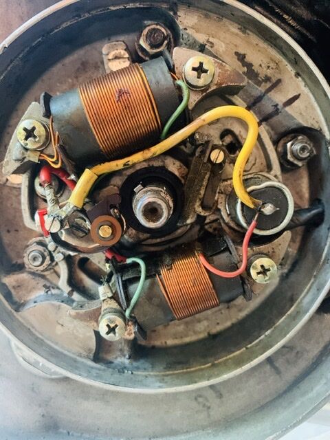

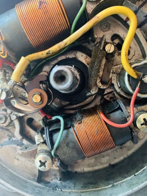

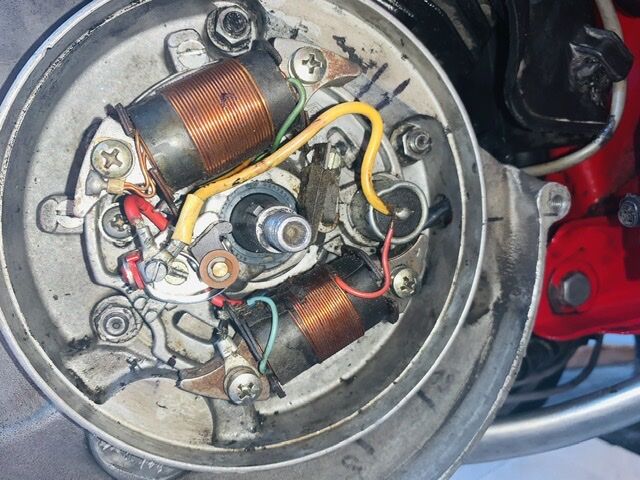

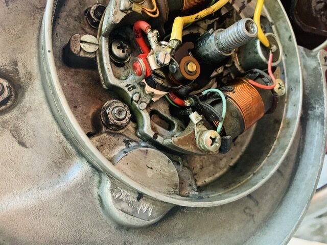

Nun nach dem Umbau gehts los. Motor bekomm ich fast nicht an. Schieb ihn auf dem Hof an. Wenn er läuft ist auch erst mal gut. Nimmt gut Gas an und alles. Dann auf zur Probefahrt. Nach ca. 10km ist Schluss. Motor nimmt kein Gas mehr an, während der Fahrt und geht ganz langsam aus. Dann bekomm ich den Motor nicht mehr an. Kein Treten und kein Anschieben lässt Ihn wieder zum leben erwecken. Kein Choke oder sonst was hilft.
Nun zu den Details:
Am Vergaser hab ich nichts gemacht. Den hab ich beim Motorausbau einfach hängen lassen (warum auch was machen, läuft ja...), neue Kerze ist drin. Kerzenbild sieht gut aus. Kompression passt auch. Zündung sollt ja eigentlich auch passen (habe Markierungen gemacht vor dem Ausbau), Vorsichtshalber hab ich eine neue Zündspiule eingebaut. Was auch komisch ist, was vorher nicht war, wenn ich Ihn dann an hab und los fahr hab ich mega die Rauchwolke hinter mir.
Kerze ist eine Bosch W7AC verbaut.
Wer kann mir helfen? Wo ist der Fehler eingebaut? Ich bin am verzweifeln.
