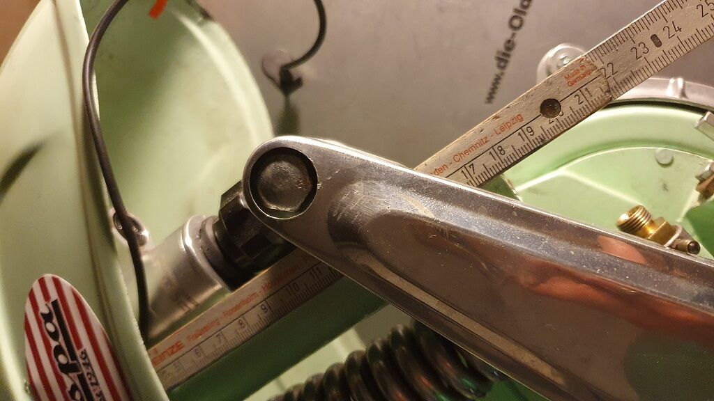

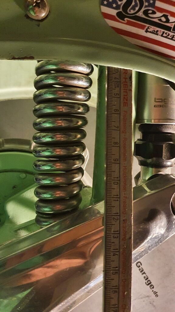

unten ist die gabel länger , kann dir ne 10 zoll morgen messen, wenn du magst.
mono
January 11, 2021 at 17:43 Hat den Titel des Themas von „Gabel“ zu „Merkmale an der Gabel die auf 8 Zoll umgebaut wurde?“ geändert. -
das wäre super wenn du mir das mal vermessen könntest.
federauflage bis mittig unten schraube 14 cm, federauzflage oben bis unten ende gabel 18cm, bei der 8 zoll ist es knapp 2cm kürzer, hab grad keine zum messen hier.
super das reicht mir schon.
Bei mir weichen deine Maße etwas ab
Federauflage bis ende Gabel 185mm
