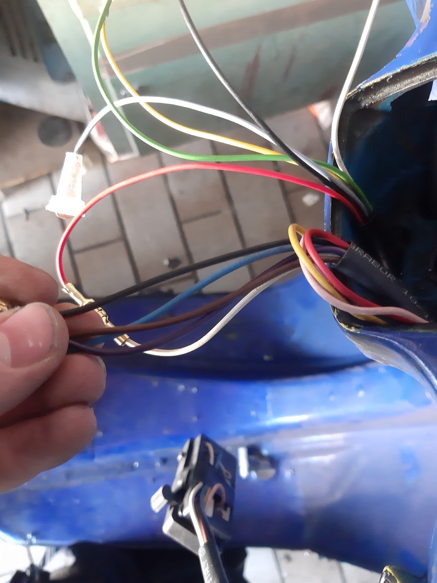

Hallo Leute ich brauch eure Hilfe. Ich bin neu hier und habe auch wenig erfahrung beim bauen von meiner vespa. Ich will den Schalter mit dem Kabelbaum verbinden das halt die Lichter funktionieren ich krieg es aber null hin. Kann mir jemand helfen. Wenn ich den stecker vom Kabelbaum angeschlossen habe startet sie nicht aber ich es dann abstecke und sie läuft und den stecker zamstecke läuft der Motor aber die lichter glimmen aber ich krieg die lichter nicht geschalten mit dem schalter die farben passen nicht zam. Kann mir jemand helfen

Wenn Dir geholfen werden soll, dann musst auch du Dir die Mühe machen und genaue Informationen liefern und uns nicht einfach nur drei Fotos um die Ohren knallen und dazuschreiben "ich verzweifle"

Ja sorry bin noch anfänger. Aber ich habe einen SIP Kabelbaum (Art.86122500) verbaut mit einem Sip Schalter (Art.60099000) .Das Modell hat Blinker (hab sie aber nicht eingebaut). Eine schnarre,Bremslicht eine Stand/Abblendlicht Vorne, Standlicht hinten und Bremslicht.
Der Schaltplan der dabei ist zeigt mir leider nicht wo welches Kabel angesteckt werden sollte bei meinem Trapez Scheinwerfer. Genauso weiß ich nicht wo welches Kabel hinmuss zum schalter. Ich habe es schon geschafft das alles leuchtete aber sehr sehr dunkel und ich konnte es nicht schalten leider. Frag mich halt ob das ein masse fehler ist oder etwas anderes. Weil ich habe eine 6V Zündgrundplatte.

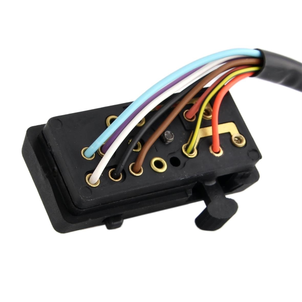

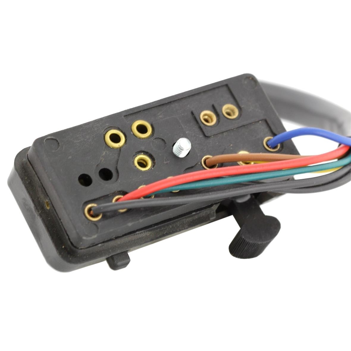

So wie es ausschaut hast schon mal den falschen Schalter!
Der wäre für Betrieb (60099000) mit Fern- und Abblendlicht somit sind die Pins und Kabelfarben anders belegt und auch die Lampenfassung mit den Anschlußmöglichkeiten des Scheinwerfers ist anders ausgeführt.
zum Vergleich:
Art.Nr. 60093000
deiner sollte dieser sein für die D-Ausführung
60093000
wenn du da die Farben vergleichst, dann passt der zu dem von mir oben eingefügten Schaltplan.

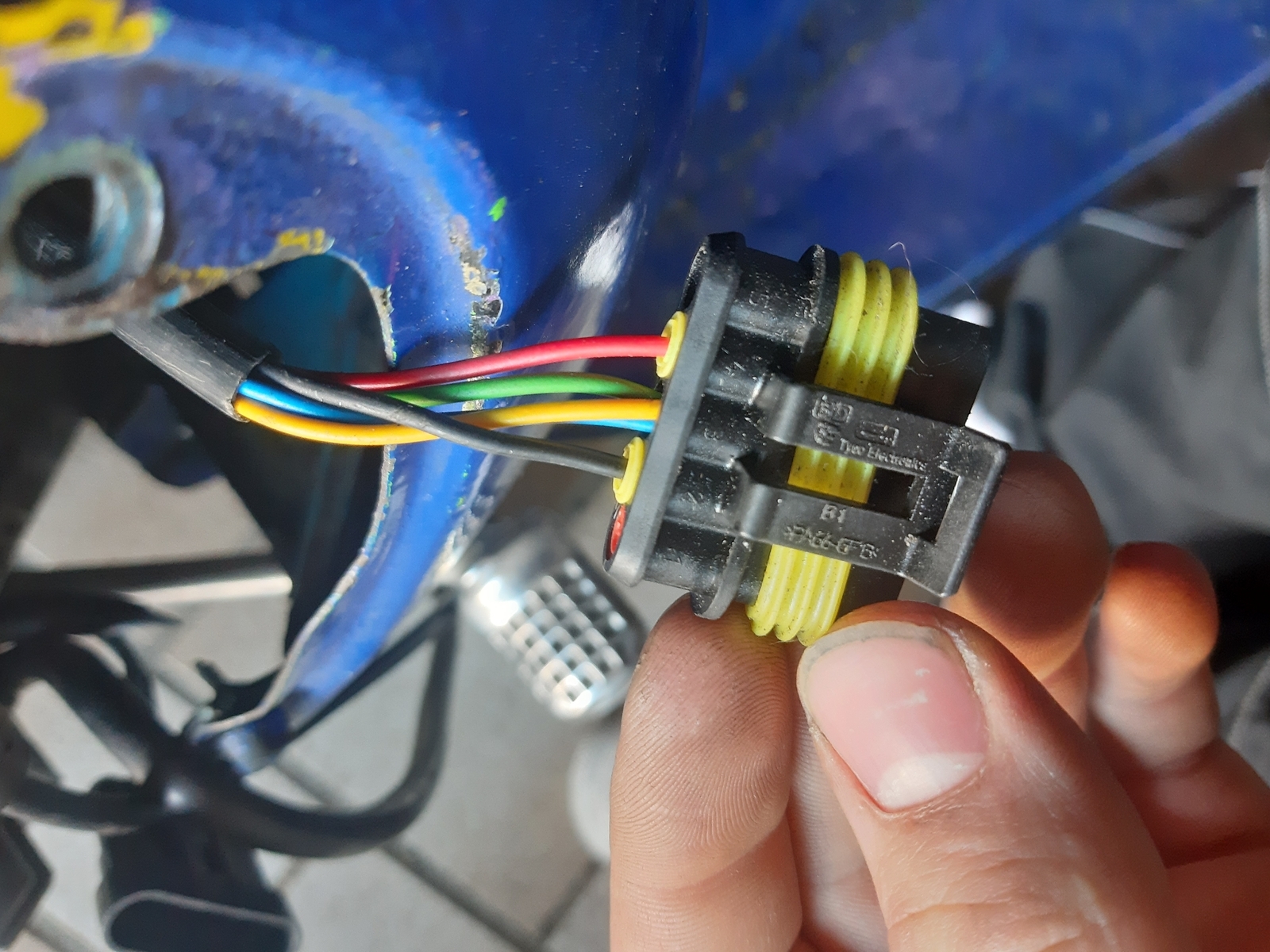

Oder das bei den 3 Kabel vom Stecker (siehe Bild oben ) ich was falsch gemacht habe.
Aber die 3 Kabel sind ja
Schwarz = Masse
Blau = 6V
Grün = kill kann das sein ??

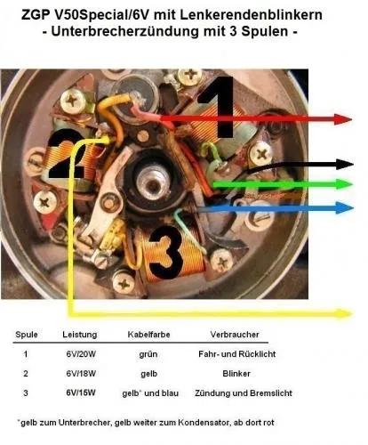

oki gut zu wissen weil ich habe aus der Spule nur 3 Kabel raus bzw 6. 3 sind für die Zündung und die anderen 3 für die Versorger also Licht usw. Und da sind die Kabel farben schwarz grün und blau. Schwarz ist klar masse und die anderen war einer kill und der andere die 6V versorgung.
Jetzt sehe ich das erst mit dem improvisierten Stecker!
Das kann so nicht funktionieren. du hast ja alle stromführenden Kabeln zusammengefasst!
Jetzt sag aber nicht, du hast umgebaut auf elektronische Zündung?
Ich habe oben extra gefragt welche ZGP.
Du hast oben nirgends erwähnt, dass du eine kontaktlose Zündung verbaut hast!
und, Ja das wäre schon von Bedeutung, denn sonst reden wir von Äpfel und Birnen!!

Wer hat Dir denn den Tipp mit dem Multistecker gegeben, da ist ja normalerweise ein Kabelkästchen am Motorblock befestigt, von wo aus die einzelnen Kreise angespeist werden.
Wieviele Kabeln hat deine Zündgrundplatte ?
