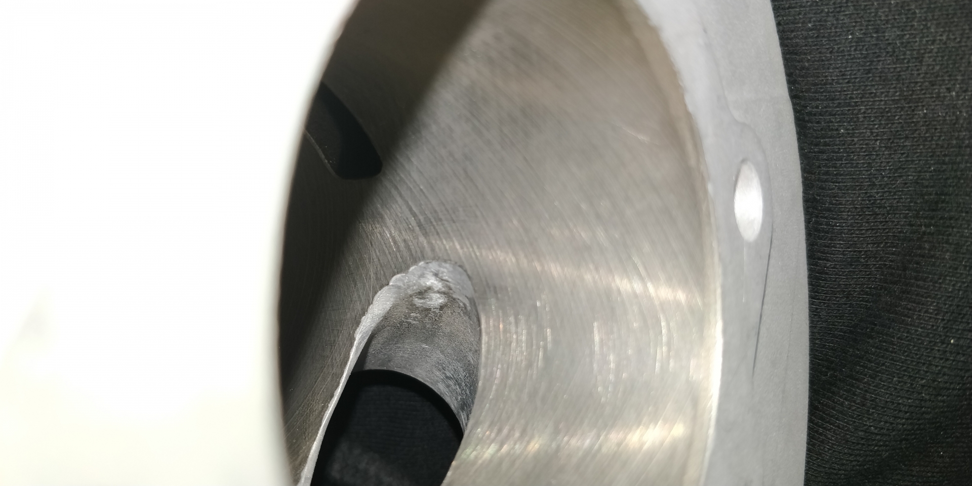

Unten bzw seitlich. Bin ich gerade angefressen.

Musste jetzt doch auf 66 Prozent Sehnenmass aufgrund der Abplatzer. Trotzdem einige Kleine sind wieder zu sehen...
Der Auslass sieht aus wie von einer Ratte zerfressen... Oje oje...
Beim Pinasco hatte ich da keine Probleme.
Hilft es nicht, wenn du die Kanten verrundest?
Sonst gibt es jemanden, der das Panzern kann
Was mich tierisch nervt, ist dass das der insgesamt Dritte Nicasil beschichtete Zylinder ist, den ich allg. bearbeite und verbaue.
Die Beschichtung ist bei dem DR deutlich unangenehmer zu bearbeiten...
Ich verrunde die Mal und lasse es gut sein...
DAS ist echt nicht schlimm.
Nimm mal ein weicheres Werkzeug. Kleinen Fächerschleifer.
Du sollst da keine Fase mit 45 Grad und 2mm Länge mit einem Hartmetallfräser reinballern.
Verschleiß lieber die Aufsätze
Das ist mir schon klar. Ich bearbeite die Zylinder grundsätzlich nie mit einem Fräser...immer mit der Schleifrolle.

Hab ihn zumindest noch gerettet.
180er Schleifpapier und mein kleiner Finger waren die Rettung.
Musste den Auslass 1.5mm nach oben ziehen und 0.5mm nach unten. Außerdem musste ich auf 38mm Auslassbreite gehen.

So schlimm ist der Zylinder auch noch vermurkst...habe die Mikroplatzer von Hand verschliffen und sind nicht mehr vorhanden.
