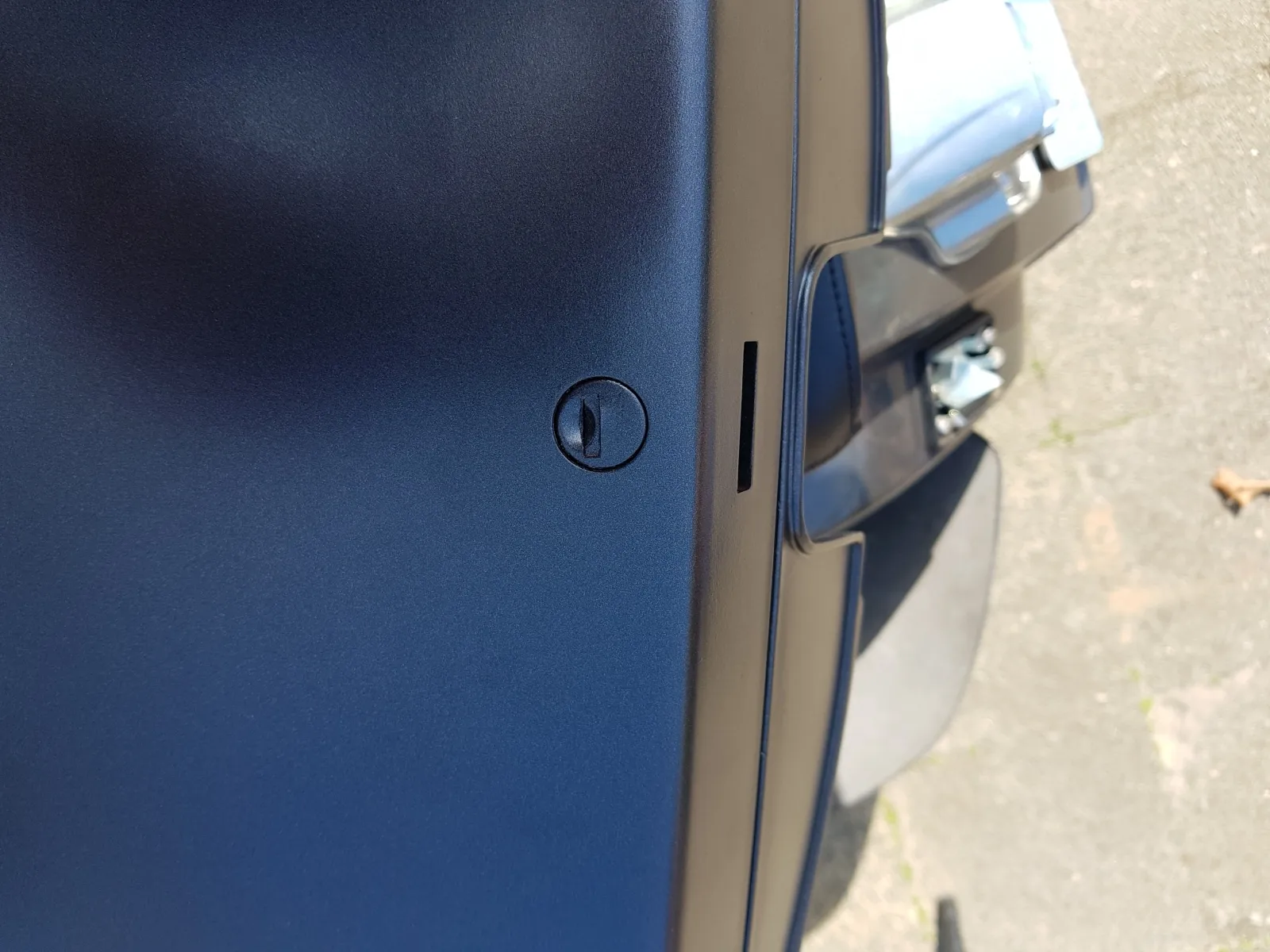

ist das ne Spardose? Oder wofür ist der Schlitz da oben/rechts?
Sieht für mich fast danach aus, als ob da mal ersatzweise ein Briefkastenschliesszylinder nachgerüstet wurde.
Kannst auch gerne mal Fotos von etwas weiter weg einstellen.

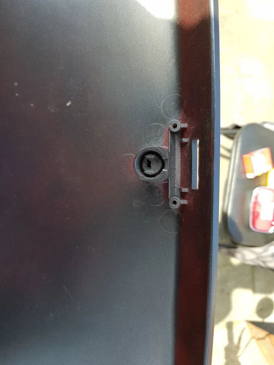

Das Schloss habe ich in den gängigen shops auch noch nicht im set gesehen.
Besteht aus mehreren Teilen (Druckknopf, Blech, Halterungen, Feder...)
Ich stell gerne mal ein Bild der Einzelteile ein, bin Donnerstag wieder in der Halle und kann mein Schloss ablichten und mal kurz zerlegen.
Der Zylinder sieht noch original aus.
Aber ein Briefkastenschloss kriegt man da nicht ohne weiteres nachgerüstet

Externer Inhalt www.sip-scootershop.comInhalte von externen Seiten werden ohne Ihre Zustimmung nicht automatisch geladen und angezeigt.Durch die Aktivierung der externen Inhalte erklären Sie sich damit einverstanden, dass personenbezogene Daten an Drittplattformen übermittelt werden. Mehr Informationen dazu haben wir in unserer Datenschutzerklärung zur Verfügung gestellt.Du brauchst von der Zeichnung die Teile
3, 4, 5, 6, 7, 8 (7 & 8 jeweils zwei mal, glaube ich mich zu erinnern).
