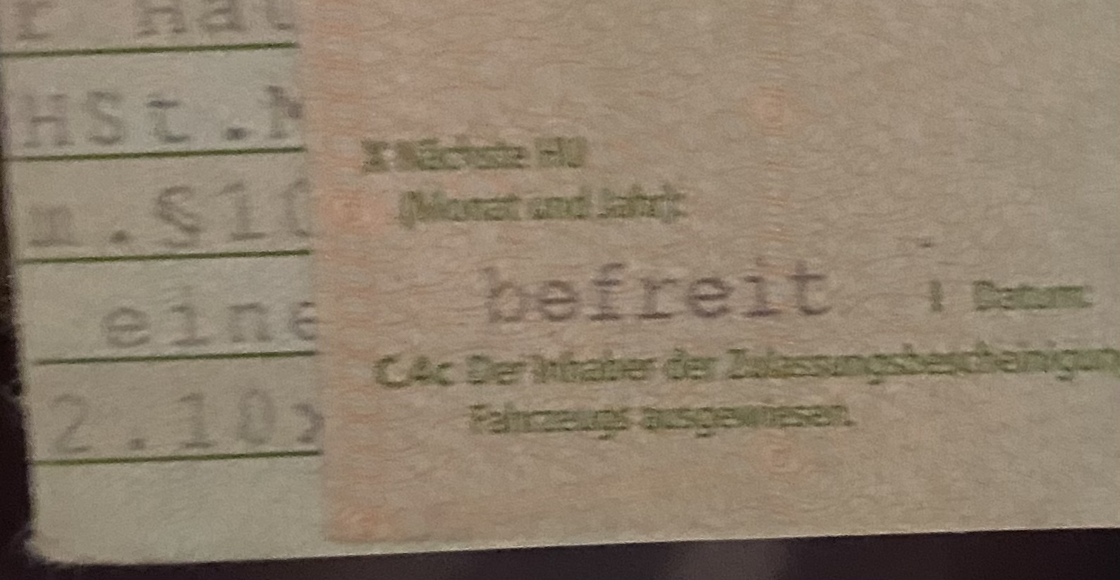

    • May 21, 2021 at 11:27
    Okai bei Nächste HU steht der 12.05.2021
    Das ist ja definitiv falsch. Aber ich denke im Falle einer Kontrolle kann ich dem Polizisten ja erklären, dass ich keine HU habe, da ich eine freiwillige Zulassung habe.
    4,153
    21,838
    3,520
    • May 21, 2021 at 11:37
    Nein, das musst Du korrigieren lassen.
    2,169
    13,859
    2,324
    • May 21, 2021 at 13:12
    Dann bist Du ja heute schon drüber...
    Guck da nochmal genau, steht da nur ein Datum? Und ist das dann nicht das Datum, als Du auf dem Amt warst?
    Nichtdestotrotz würde ich die HU-Freiheit in der ZB U und ZB II eintrgaen lassen.
    Zum einen so, wie Menzinger beschrieben hat:
    Zitat von Menzinger
    Entscheidend ist, dass da, wo die HU mit Datum vermerkt ist, befreit oder nichts steht.
    Befreit erscheint dann dort, wenn der Sachbearbeiter beim Datum im System 88/88 eingibt. Manche wissen das nicht und kleben beim Druck ein Stück Tesa drüber. Sollte aber als Anhaltspunkt zum Nachdenken auch reichen bei einer Kontrolle.
    Und sicherheitshaleber zusätzlich im Freitext-Feld (zusätzliche Eintragungen) auf der Innenseite.
