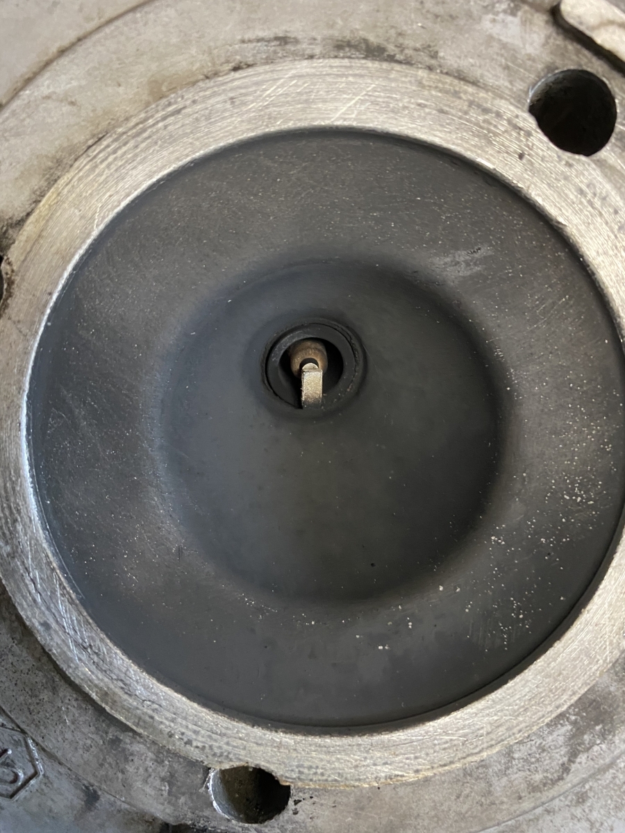

Zylinder neu. Sonntag wollte ich das erste mal nach komplett Aufbau fahren und nach 3 km kam der erste Kolbenfresser, da ich auf ner Hauptstraße war kam nach kurzen abkühlen der zweite. Den letzen km habe ich dann geschoben bei 30 grad.
Roller wieder in die Garage, kolbenringe waren noch frei, Zündkerze ngk bs7 komplett verkohlt und auch der Brennraum schwarz.
So, als ich die Garage dann voller Frust geschlossen habe, ist mir eine Feder in die Füße gefallen. Die von der ölpumpe. Die hatte ich vergessen einzubauen. So ein Mist. Ist das mein Problem ? Wurde somit kein Öl gefördert ? Man findet im Netz wirklich viel , aber über eine gute getrenntschmierung oder ölpumpe echt wenig.
Im Schlauch war auch trotz entlüften viel Luft
