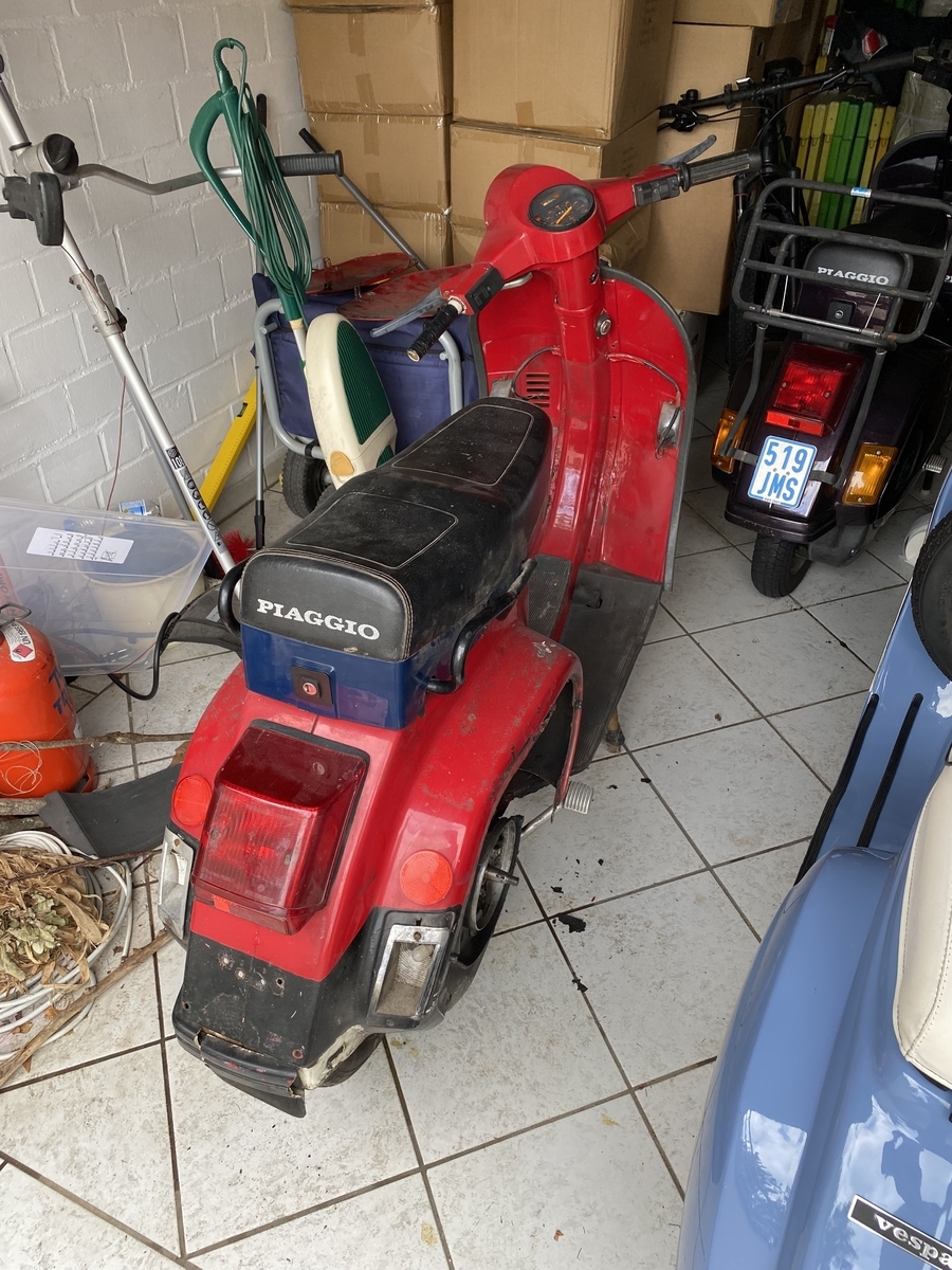

    Hi zusammen,
    Ich hab bislang schon einige Fragen gestellt und mit eurer Hilfe immer eine Lösung gefunden :)
    Da ständig neue Herausforderungen auftreten dachte ich mir ein eigener Thread ist sinnvoller.
    Die meisten Profis von euch denken sich mit Sicherheit hätte der Amateur besser die Finger davon gelassen, aber wie das mit jedem Hobby so ist, man tastet sich langsam ran, lernt dazu und ist über jeden Tipp dankbar. Aber mir hat seit meiner ersten Vespa vor can. 6 Jahren das Schrauben und die neuen Herausforderungen fast mehr Spaß gemacht als das Fahren ;)

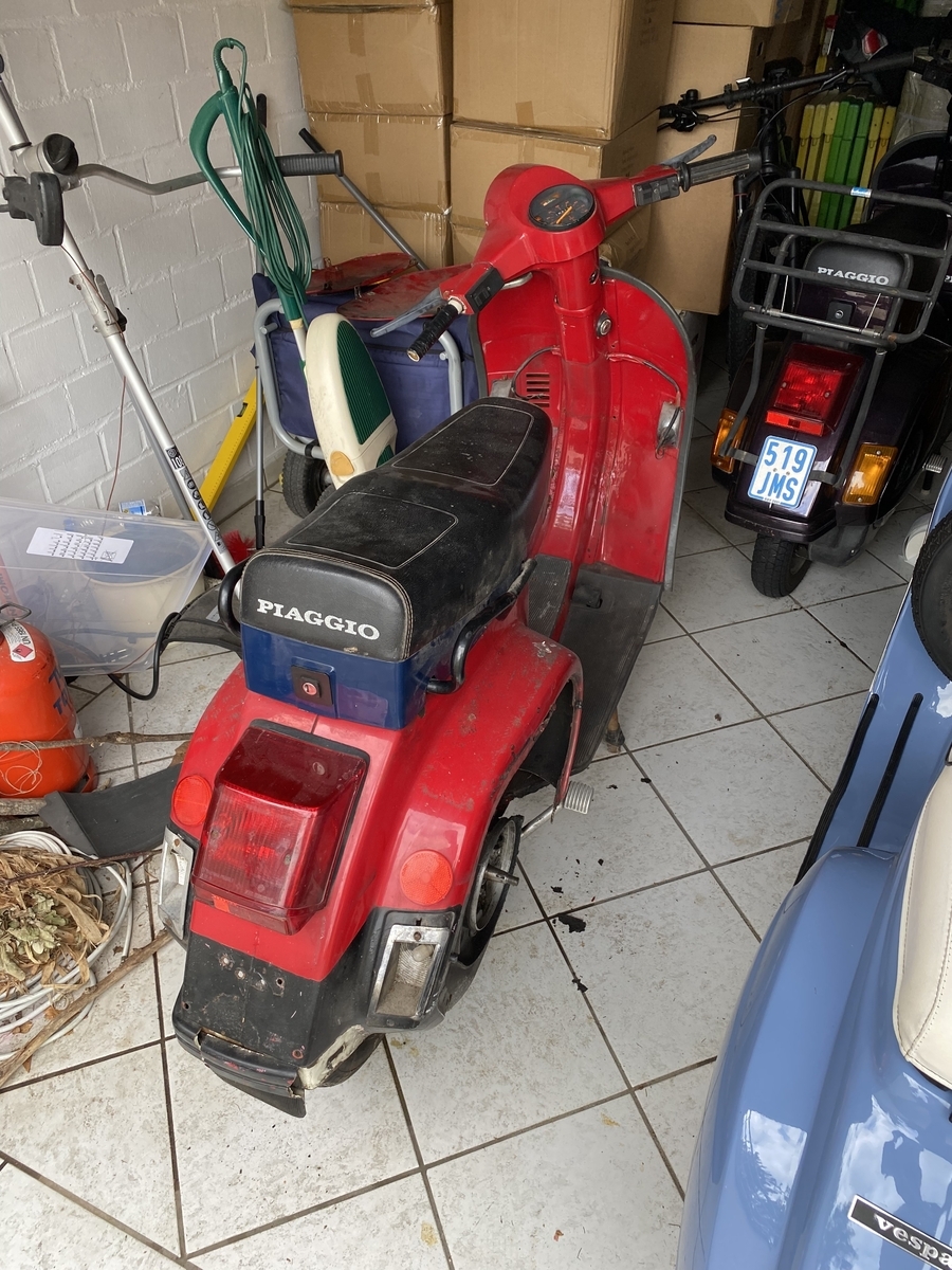

    Als Basis habe ich eine alte PK Xl, die quasi das komplett Paket benötigt. Ich würde den Fortschritt detailliert dokumentieren in der Hoffnung vielleicht anderen weiterhelfen zu können.
    Ich will euch nicht langweilen, aber ich bin beruflich eher der Schreibtischhengst und habe technisch immer Angst etwas kaputt zu machen weswegen ich lieber Frage als mit Gewalt etwas kaputt zu machen.

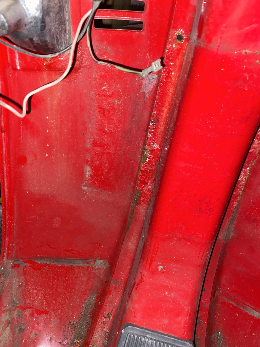

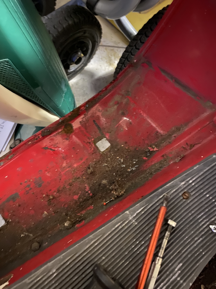

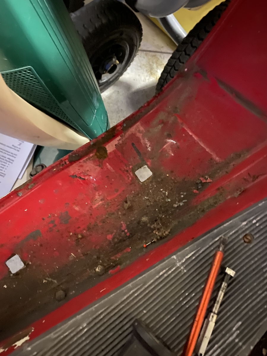

    Nun kommen wir zum aktuellen Stand, der Rahmen ist leicht rostig und müsste gestrahlt und neu lackiert werden, schweißen ist denke ich nicht notwendig.
    Den Motor habe ich ausgebaut und bin dabei ihn komplett auseinander zu nehmen und zu revidieren. Hier hapert es immer mal wieder am nötigen Spezialwerkzeug, in meinem Fall den Kupplungshalter.
    Zum Anfang ein paar Bilder der Karosserie

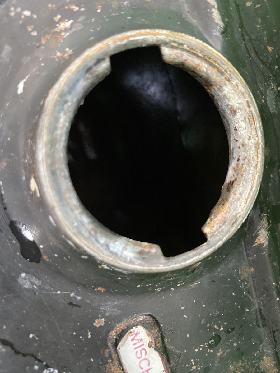

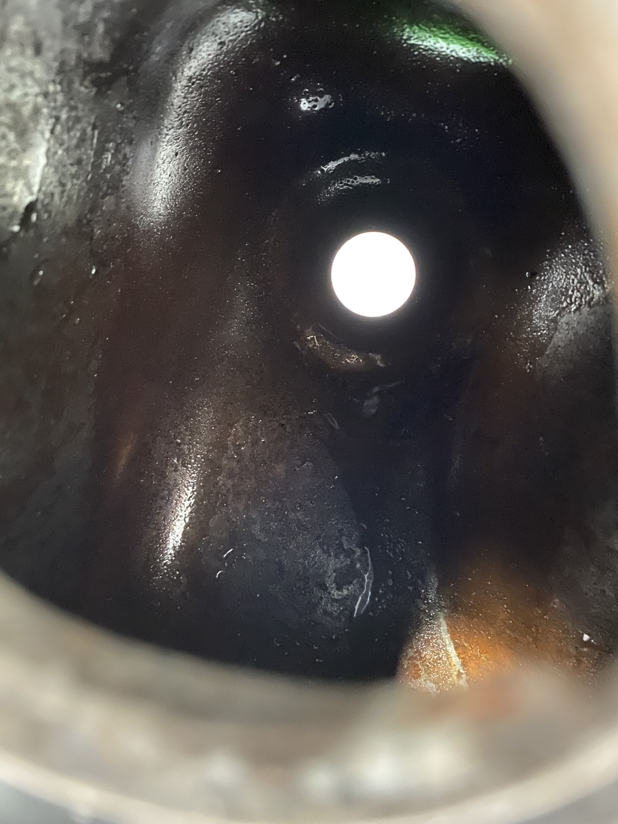

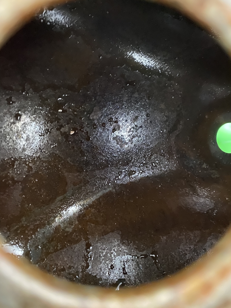

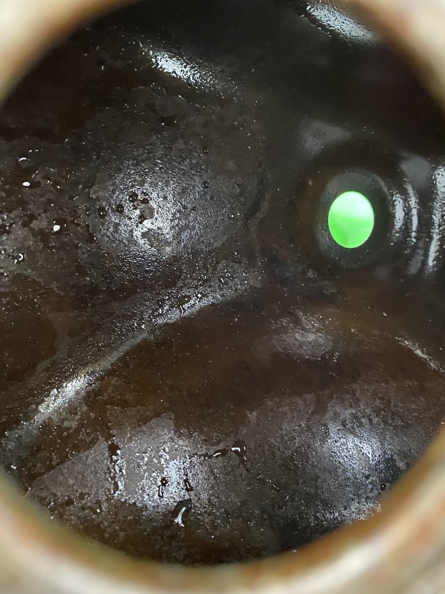

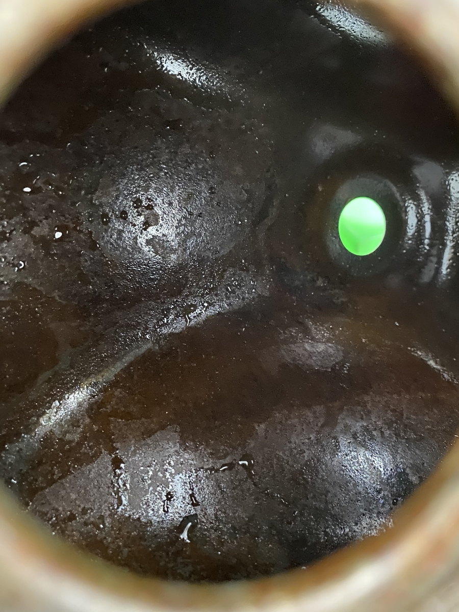

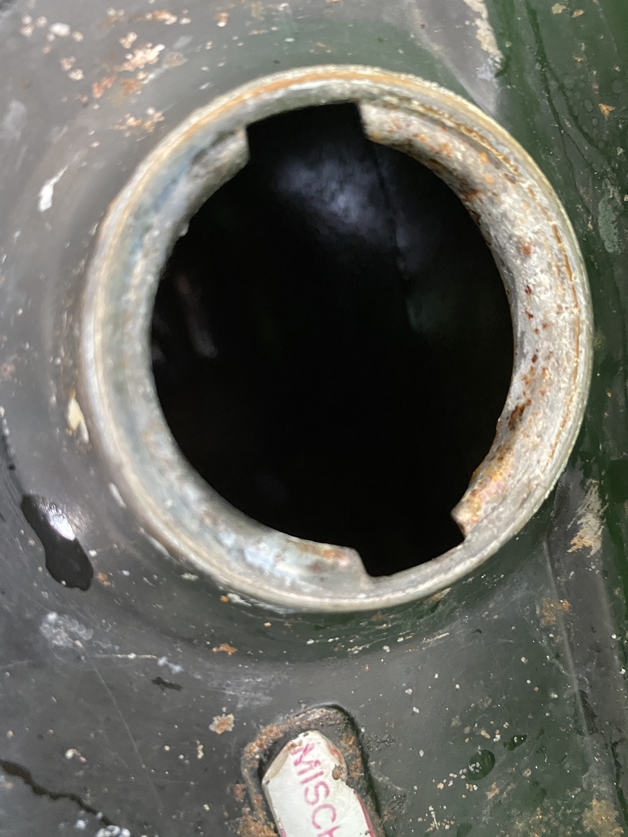

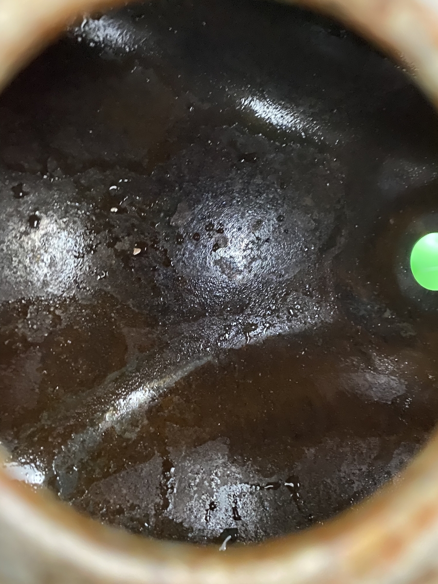

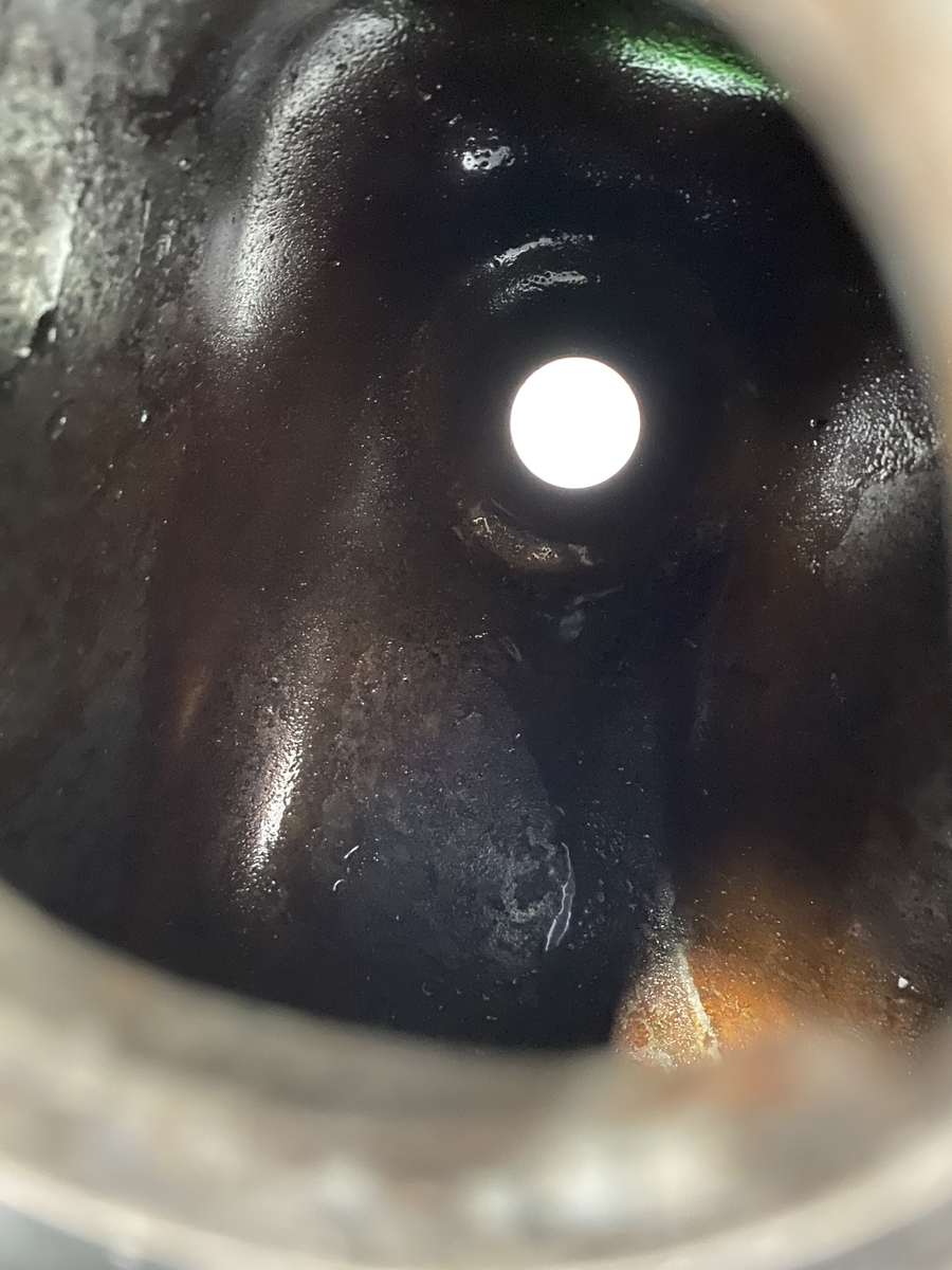

    Challenge Nr. 1 Tankentrostung, hier habe ich von Wagner ein Set gekauft was auf den ersten Blick bombig funktioniert hat, habe alle Öffnungen angeklebt mit citronensäure entrostet für 24 Std, danach Rostumwandler eingefüllt, in der ersten Lagerposition war alles super und es war blitzblank, als ich den Tank gedreht hab um auch oben alles abzudecken ist leider über Nacht die komplette Flüssigkeit außer 200ml rausgelaufen, da das Tape irgendwo durchlässig war:(
    Jetzt sieht die ursprüngliche Unterseite aus wie vorher, versiegeln macht wahrscheinlich keinen Sinn? Ich brauche wahrscheinlich neuen Rostumwandler und muss die Prozedur wiederholen?

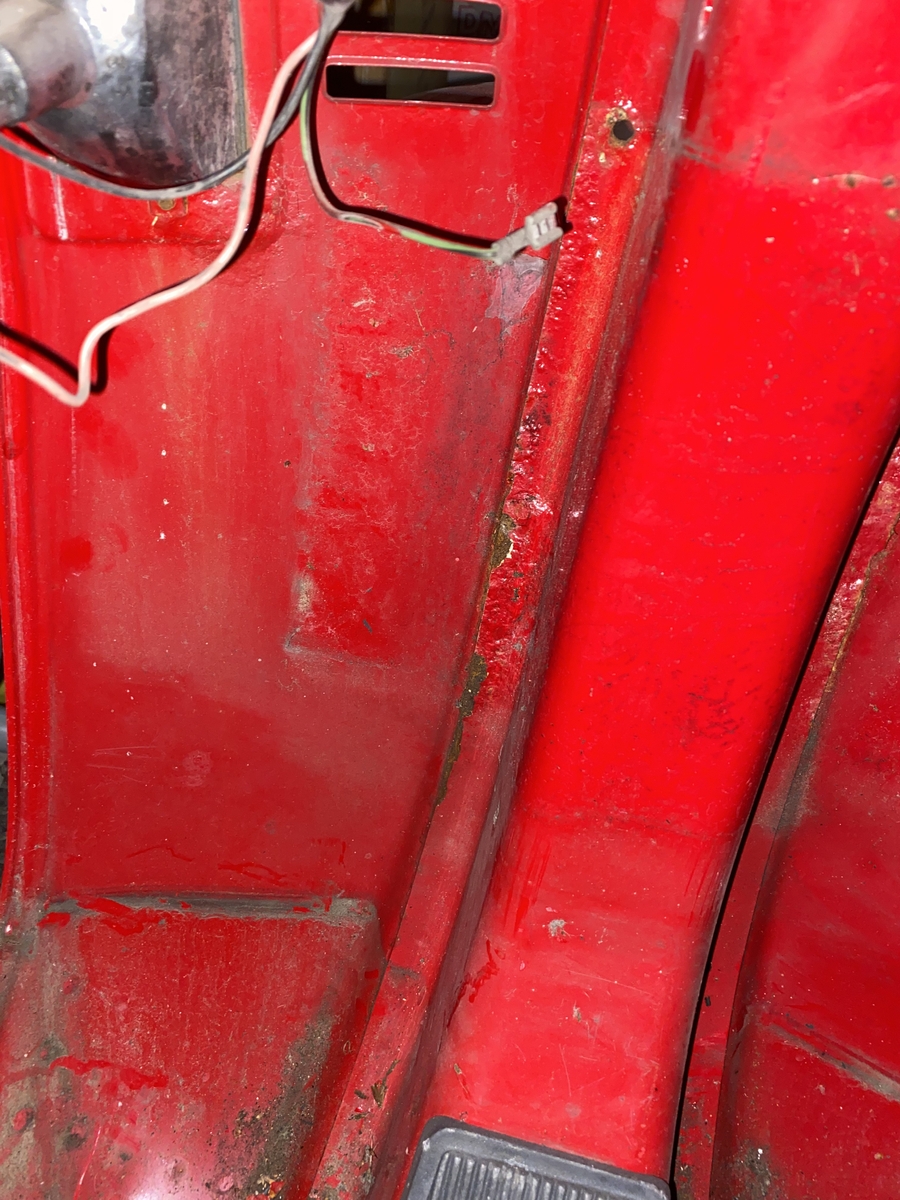

    • September 21, 2021 at 19:04
    Gucke dir auch mal die Unterseite des Rahmens an, und den Bereich der hinteren Stoßdämpferaufnahme.
    Der Tank sieht auf den Bildern für mich so aus, wie ein Tank nach einer Rostumwandlerbehandlung aussieht.

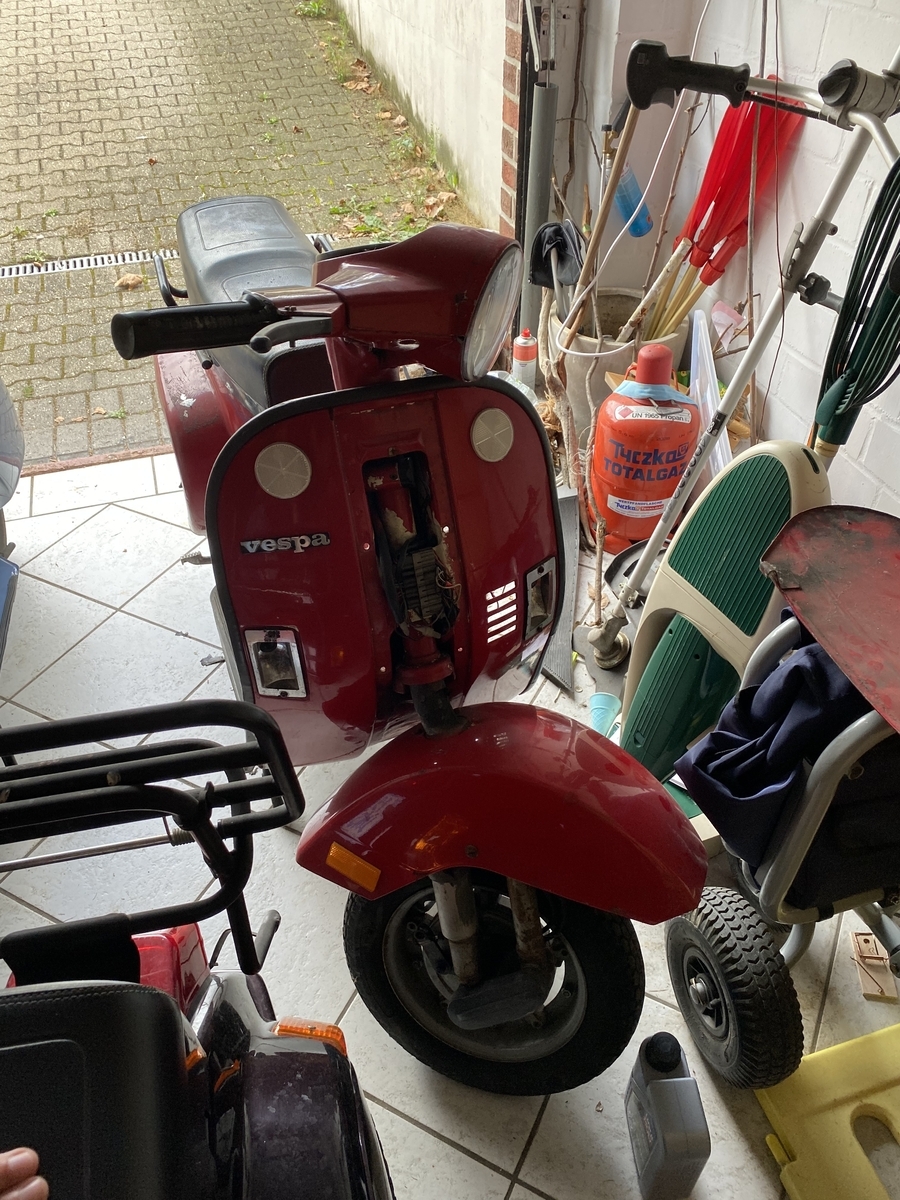

    P.S.: So auf den ersten Blick hat der linke Lenkanschlag auch einen Schatten, der Lenker steht glaub etwas zu weit links.

    • September 21, 2021 at 19:22
    @ Scharnhorst, ja finde ich auch, im Vergleich zu meiner anderen pk hat der Lenker zu viel Luft nach links, aber an der Gabel bin ich noch nicht angekommen ;)
    Ich möchte den Motor fertig machen und dann vorne weiter machen.
    @ Volker, also meinst ich kann den Tank versiegeln? Hab ihn vor 2 Std mit bremsenreiniger gespült wie es in der Anleitung von Wagner stand, er müsste nun trocken sein.

    • September 21, 2021 at 19:23
    Die Unterseite sieht gut aus rosttechnisch, kritisch sehe ich eher vorne an Blechschild.

    • September 21, 2021 at 19:41
    Bilder sagen nicht immer alles....
    Aus der Ferne beurteilt würde ich es so lassen und mit neuem Gemisch befüllen.
    Da ist ja schließlich auch Öl drin.
    Ich halte nichts von Tankversiegelungen. Hab dazu schon ein paar gesehen, die sich gelöst hatten und dann als " Lappen " im Tank hin und her geflattert sind.
    Strahle den Rahmen erstmal. Ich glaube nicht, dass sich da große Löche auftun.
    Und wenn doch, kann man das auch reparieren.

    • September 22, 2021 at 13:35
    seh ich genau so. Wenn sich die Beschichtung löst, und das wird sie irgendwann, ist der Tank reif für die Tonne. Zumal diese Sets gar nicht günstig sind, da kommt ein neuer Tank gar nicht mal viel teurer.
    Vorallem im Winter den Tank schön voll machen. 👍

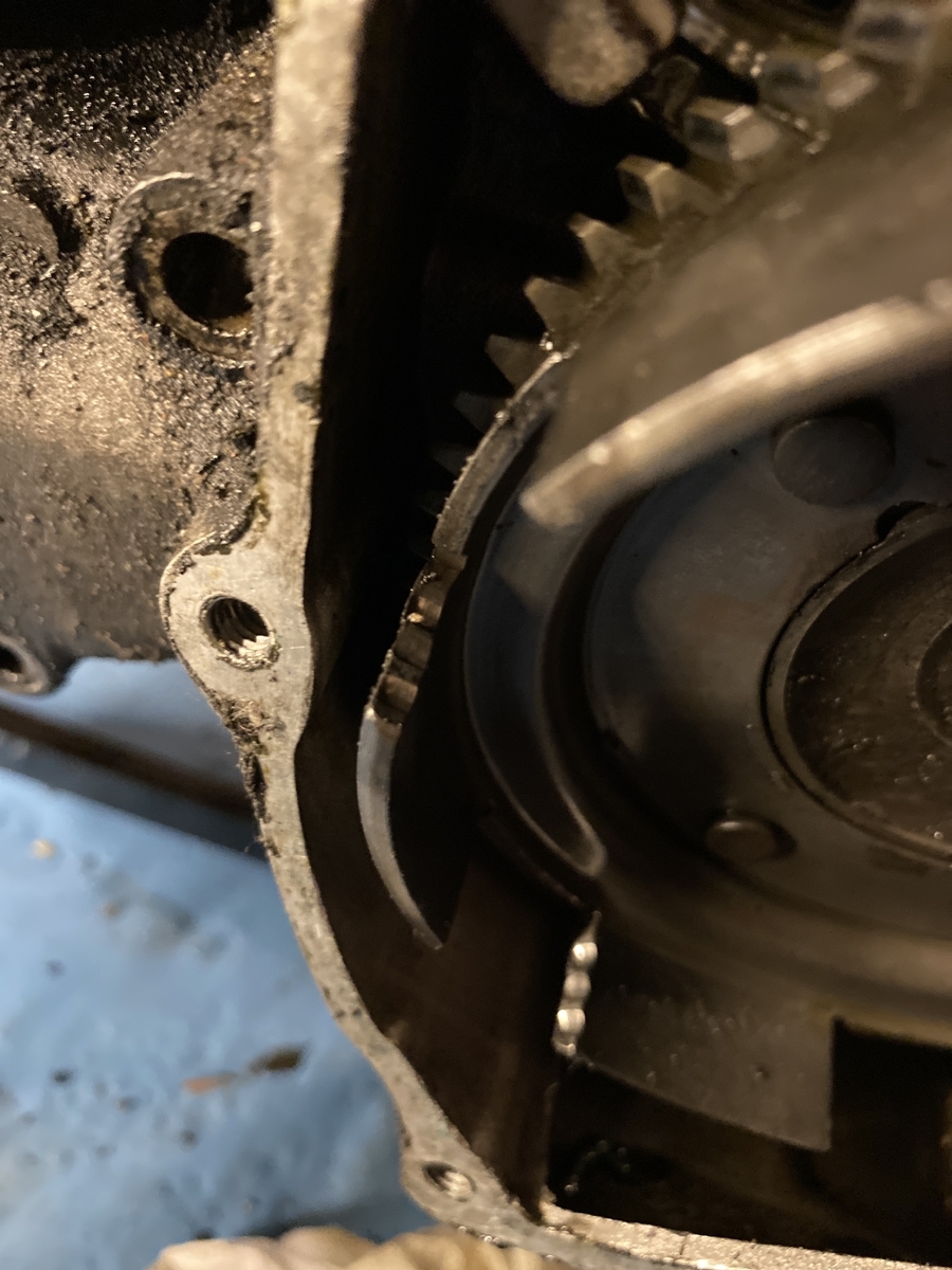

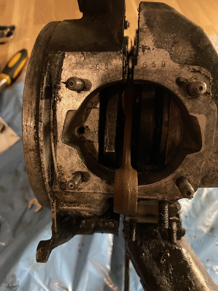

    So nach 4 Wochen Stillstand ein kurzes Update:

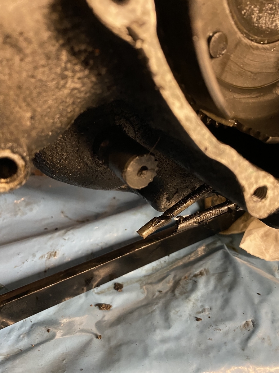

    Kupplung ist raus, Motor fast gespalten, es hängt noch an der Halterung des Kickstarters, muss die ab oder wird dee Bolzen durch die eine Motorhälfte rausgeschoben? Dann würde ich den Gummihammer probieren.
    Sonst gingen die Hälften gut auseinander nachdem alle Schrauben gelöst waren.
      • 716.68 kB
      • 216
      • 652.09 kB
      • 226
    3,205
    31,838
    5,706
    • October 26, 2021 at 19:08
    Die Welle für den Kicker bleibt da, wo sie ist. Beim trennen der Hälften löst sich die Welle in der anderen Hälfte.
  • Aynim
    519
    95
    Pk 50 xl
    • October 26, 2021 at 19:09
    wie kriegt man, wenn alles ausgebaut ist die Motorhälften von außen wieder sauber, da ist ziemlich viel knass dran, kann mir nicht vorstellen dass der Hochdruckreiniger und die Drahtbürste das alles regelt.
    Was passiert mit den Zahnrädern, reinigt ihr die auch irgendwie oder werden die schmierig wie sie sind wieder eingebaut?
  • Aynim
    519
    95
    Pk 50 xl
    • October 26, 2021 at 19:10
    Volker, also sanft mit dem gummihammer die Welle raustreiben?
  • Aynim
    519
    95
    Pk 50 xl
    • October 26, 2021 at 19:11
    Oder sitzt die Welle in der Hälfte wo sie ist und ich muss woanders ansetzen? Wenn ja wo, ohne zu Hebeln, das soll ja vermieden werden

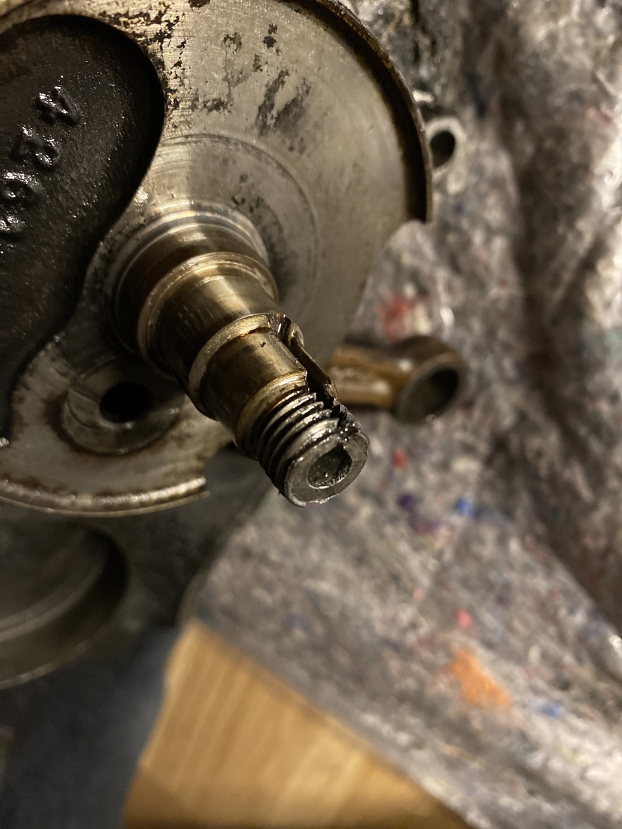

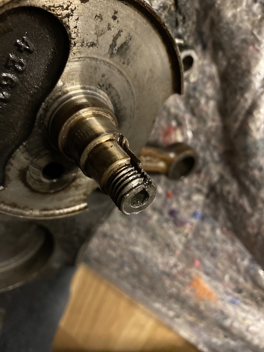

    • October 26, 2021 at 19:34

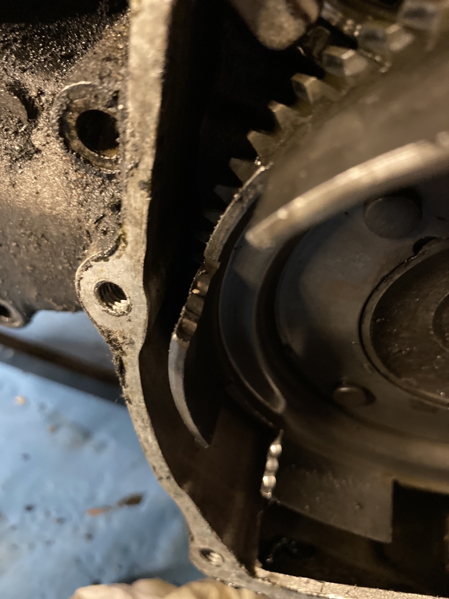

    Halbmondkeil war noch drin, deswegen hat es geklemmt.
    Die Welle ist hinüber, oder?
    Auch der Kupplungspedal sollte keine riefen haben?
      • 631.4 kB
      • 251
      • 605.96 kB
      • 260
    3,205
    31,838
    5,706
    • October 26, 2021 at 19:45
    An der Kurbelwelle sehe ich ein möglicherweise beschädigtes Gewinde...
    Der Kupplungskorb ist hinüber !
    Die Motorhälften lassen sich reinigen, indem du z.B. Ofenreiniger drauf sprühst und etwas einwirken lässt.
    Dann mit einem Hochdruckreiniger, am besten mit Heißwasser, den meisten Dreck entfernen.
    Den restlichen Dreck musst du mit einer Drahtbürste und oder Nitroverdünnung entfernen.
    Die Zahräder werden ebenfalls alle gereinigt, zumal du ja bestimmt auch die Schaltklaue erneuern musst...
    Vor allen Arbeiten alle Lager entfernen !!

    • October 26, 2021 at 20:03
    Das ist ja wirklich ne ersatzteilschlacht^^
    Egal was ich anfange, alles muss neu :/
    Schaltklaue ist noch drin, mache ein Bild wenn sie ausgebaut ist, ich tue mich in der Entscheidung immer schwer was hinüber ist und was nicht.
    Ja das Gewinde ist leicht beschädigt, muss man sowas zwingend tauschen?
