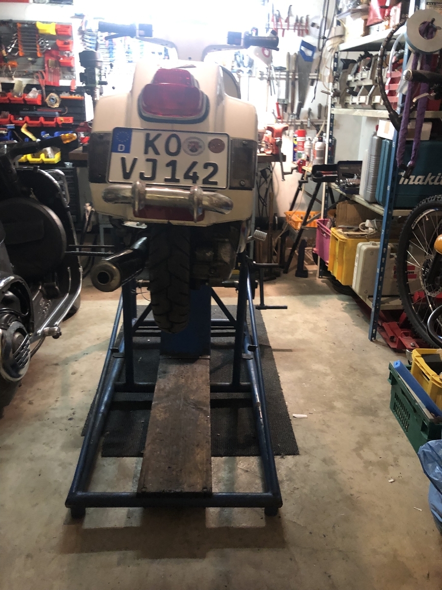

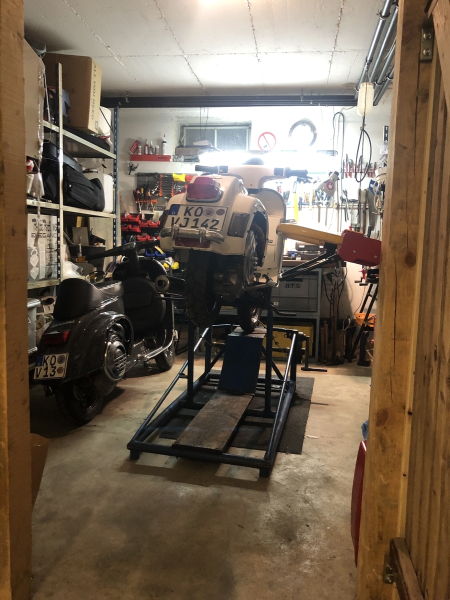

Ich starte jetzt auch mal ein O- Lackprojekt

Geiles Teil
Noch nie sowas gesehen
Cooles Teil!
Wo ist sowas her?

Habe ich mir auch gedacht und musste es gleich haben! Ist nur für Vespa Roller gebaut wurden und ist aus der Zeit ende 40iger Jahre... man erkennt es an den Vierkantmuttern und alte Schrauben... Und das Vorderrad wird mit einem alten Lederriemen befestigt
War vor kurzem in EKA inseriert, oder? Cooles Teil👍
Genau Tom...Hab's aus Freising
Das coole daran, man kann vernünftig, freischwebend am Roller schrauben, ohne das etwas wackelt. ich kann den Motor abhängen und muss nicht gleich alles aushängen, wenn man Steuerzeiten ausmessen will, Zylinder wechseln, Züge einstellen oder was auch immer … da hängt nix im Weg und das auf kleinstem Raum... Kannst du halt nur für Roller mit Fußteil verwenden...

Sauber putzen, dann silikonfreie Politur in mehreren Stufen.
Rost behandeln und im Anschluß Wachspolitur drauf.
Für den Riemen würde ich mal bei Lederzentrum.de nachschauen, die bieten alles rund ums Leder.
Kriegst du hin...

Hoffe ich mal dass ich das auch hinkriege
