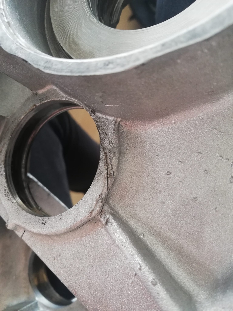

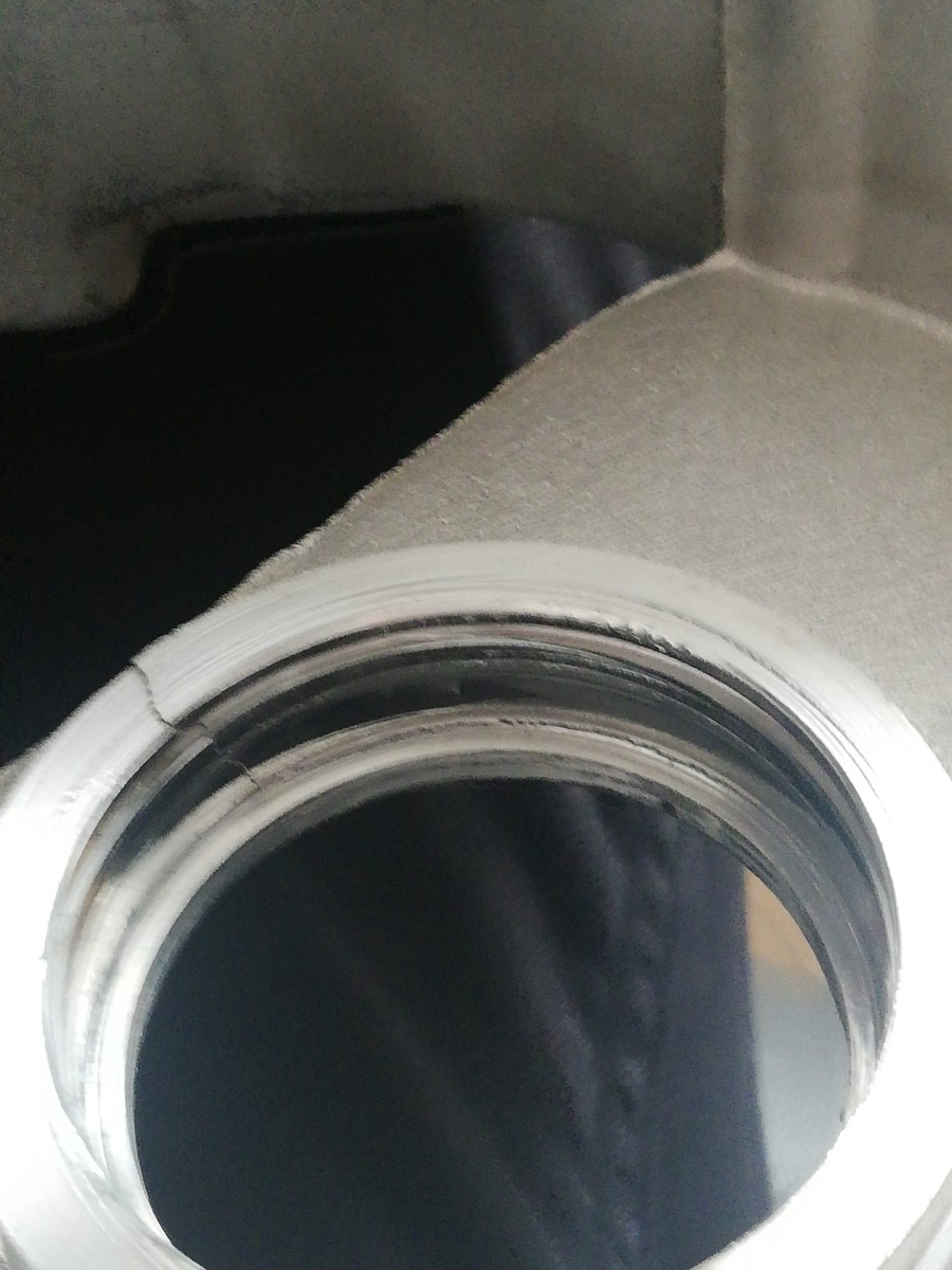

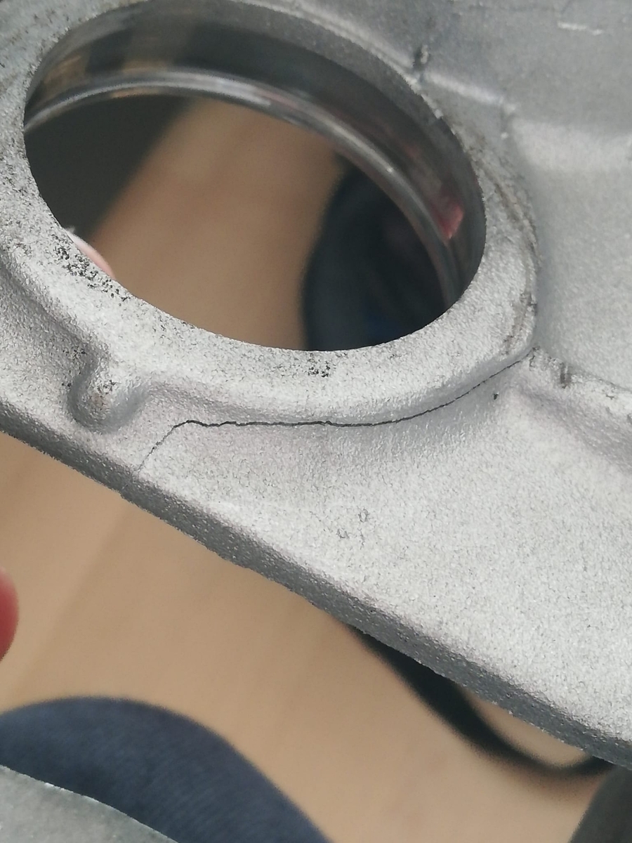

  • PK 50s
    135
    24
    Vespa PK 50
    • January 24, 2022 at 13:54
    Hier sind die 3 Fotos von dem Riss.
      • 521.36 kB
      • 185
      • 593.17 kB
      • 186
      • 513.5 kB
      • 173
  • 125vnb6
    1,843
    13,708
    2,358
    81241 München, Deutschland
    • January 24, 2022 at 13:56
    Zitat von PK 50s
    Ich kann ja mittels Schublehre an genau den selben Punkten bei den beiden Hälften messen so müsste ich auf ein gutes Ergebnis kommen.
    Halte ich eher für ein Gerücht!
    Mit dem Messchieber kannst vorwiegend Abstände, Durchmesser messen, die sich in einer Ebene (Messlinie) befinden. Ansonsten führt es zu den sogenannten Kippfehlern inkl. der damit verbundenen Ungenauigkeit.
    Risse im Gehäuse kann Dir auch der Kobold aus dem GSF schweißen und richten.
    Ist allerdings mit Wartezeit verbunden.
    https://www.germanscooterforum.de/topic/131839-kobolds-dienstleistungstopic-drehschieber-l%C3%BCra-abdrehen-spindeln/
  • Fantine
    542
    13,307
    2,547
    Duisburg
    PK 50 XL 2
    • January 24, 2022 at 14:05
    Ich glaube auch, dass PK50s weder die Bedenken noch tanatos Einwand verstanden hat.
    Wie ich schon an anderer Stelle geschrieben habe, bin ich in erster Linie Ape-Erfahrener. Die Nummerierung wurde bei den heute noch produzierten C80M-Motoren aufgegeben, sodass diePaarung der beiden Motorhälten kein Kriterium mehr wäre, wenn es brauchbare Häften zu kaufen gäbe.
    Bei zwei Motoren mit unterschiedlichen Nummer hatte ich einmal eine Versatz der Planfläche für den Zylinderfuß, das andere Mal - bei fehlendem Versatz dieser Fläche - nicht fluchtende Lagersitze der beiden gegenüberliegenden Lager..
    Messen mit Heimwerkermitteln hilft da nicht.
    uie sschon geschrieben wurde: Geht eher schlecht zusammen, muss aber nicht.
    Wie auch schon geschrieben wurde: Für die Beurteilung einer Reparatir fehlen Fotos.
  • PK 50s
    135
    24
    Vespa PK 50
    • January 24, 2022 at 14:29
    Habe die Bilder bereits raufgestellt
  • Kawitzi
    2,706
    16,896
    2,510
    Ich würde auf jeden fall mal die besagten Adressen anschreiben(mit Foto) zwecks inst.!!!

  • Tanatos
    1,404
    8,723
    1,447
    Rheinau, Schweiz
    PX/T5/VNA
    • January 24, 2022 at 14:35
    Messschieber sind nicht dafür gedacht um Distanzen von versch. Elementen zu messen!
    Ich würd das Gehäuse beim Kobold schweissen lassen.
    Dann ist das wieder tiptop und die Lagergassen (etc.) passen zueinander.
