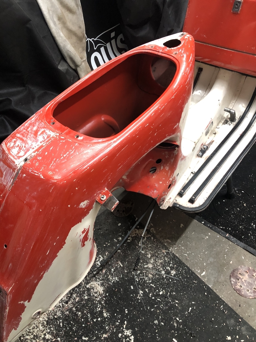

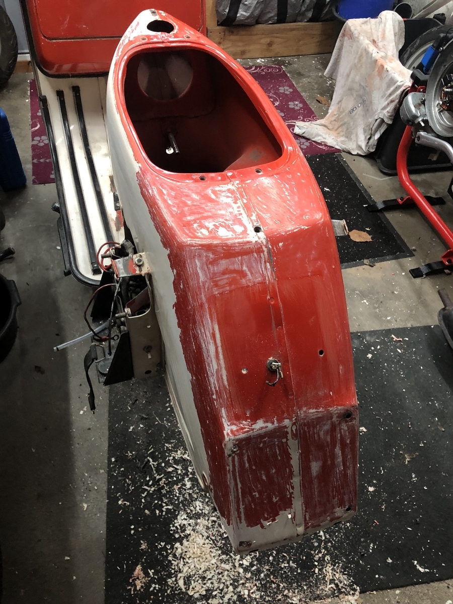

    • January 7, 2023 at 19:30
    • #63
    Hey,
    hier mal ein kleines Update zum Lack, da die Kabel noch nicht da sind und ich sonst nicht viel mehr machen kann.
    Das entlacken hat therapeutische Züge an sich. Das entspannt ungemein. Vor Allem die fummligen kleinen Reste abzuknibbeln 😂
    Ok, es sind noch einige Therapiesitzungen nötig 😎🤪😂
    Ich habe noch einen Klarglas-Scheinwerfer liegen und der Stoßdämpfer vorne muss noch montiert werden. Das kommt zwischendurch mal dran.
    Es bleibt spannend. Ob der revidierte Motor gleich losrennt ist auch noch interessant. Ich werde berichten.
    Grüße ausm Bergischen
    Markus 🖖🏽

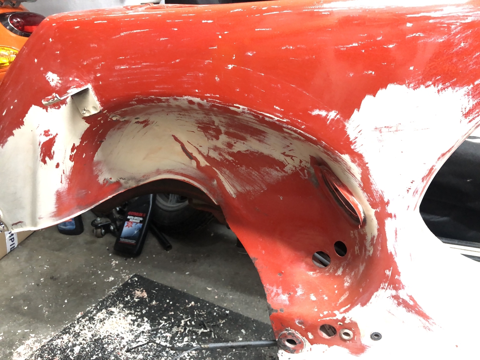

    • January 14, 2023 at 10:11
    • #64
    Hat einer ne gute Idee wegen dem Spachtel?
    Ich hab den schon weit von Hand abgeschliffen, aber Aceton scheint den nicht zu interessieren F**k
    Rocker bleiben! :-7
    2,984
    20,479
    3,225
    • January 14, 2023 at 12:10
    • #65
    Hy...aceton is super....man bekommt zwar nebenwirkungen,..die sind aber nett^^
    Spachtelmasse geht damit nat. nicht....da hilft nur schmiergeln... Schleifpapier...und..oder auch stahlwolle..am besten Nass.... also eimer wasser und lappen dabei..und Gefühl.... Geduld---
    Klarglasscheinwerfer ist Geschmackssache..macht das Moped Moderner.... bischen mehr Oldscool..mit der selben Birne..Licht..waere ein Cosa Scheinwerfer...
    4,151
    21,831
    3,519
    • January 14, 2023 at 14:23
    • #66
    Spachtel geht mit Aceton. Man muss aber die Einwirkzeit und die Methoden verändern. Einwirkzeit nach oben, Lappen gut tränken und nochmal abdecken.
  • motogp73
    21
    271
    48
    P125X, ET4 125

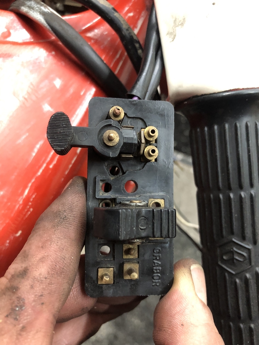

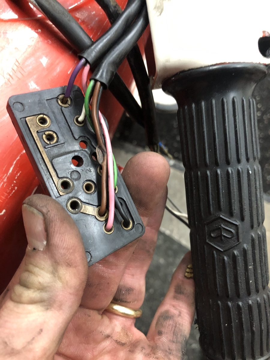

    So. Ich habe mal wieder ein kleines Problem.
    Ich ziehe ja gerade den alten Kabelbaum und frage mich, wie ich die Kabel am Lichtschalter erneuern kann.
    wie sind die Kabel da befestigt? Ist das gelötet?
    Ich sehe da keine Lötstellen. Oder doch gequetscht?
    Am Blinker sind die Kabel geschraubt. Das ist doch mal was, aber beim Lichtschalter weiß ich das nicht.
    Wichtig ist mir, wie bekomme ich die alten raus und vor Allem neue Kabel wieder dran.
    Rocker bleiben! :-7
    3,205
    31,838
    5,706
    • February 4, 2023 at 23:39
    • #69
    Indem du den Schalter samt Kabel heraus ziehst und einen neuen einbaust.

    • February 5, 2023 at 07:01
    • #70
    Genau das will ich ja möglichst vermeiden.
    Rocker bleiben! :-7
  • Pepaa
    • February 5, 2023 at 12:42
    • #71
    Hay
    ...oder eine Feinmechanikerarbeit...Ausbohren, von oben in die Stifte ein 1,5mm Loch Bohren und die neuen Kabel dann wieder verlöten. Ich habe es schon mehrfach gemacht, allerdings nicht an Vespa-Schalteren
    Gruß Peter

    • February 5, 2023 at 12:56
    • #72
    Das mit dem Löten ist aber auch so eine Sache, das "alte" Plastik/Kunststoffgehäuse leidet durch die Hitze gerne darunter, dass es sich stark verformt/ausnudelt und dann auch gerne nach dem Löten bricht... Deshalb würde ich dann auch Volker's Variante lieber bevorzugen (jetzt bin Ich aber auch kein Lötweltmeister)...
  • motogp73
    21
    271
    48
    P125X, ET4 125
    • February 5, 2023 at 13:42
    • #73
    Das habe ich mir schon fast gedacht. Die Hitze und 42 Jahre altes Plastik sind keine gute Kombi.
    Ich werde mal ein wenig darüber nachdenken.
    Danke für den Input.
    Rocker bleiben! :-7
  • Pepaa
    • February 5, 2023 at 14:29
    • #74
    Hay
    Das Orginal ist vermutlich auch gelötet, nur das man bei diesen Bauteilen das nicht sieht. Ich nehme bei den Spannungswandlern bei Opel immer einen 60W Lötkolben und warte nicht so lange bis das Plastik schmilzt, wenn der Lötkolben die 400C° erreicht hat kann man Ihn schnell wieder weg nehmen und das Zinn soll ja nicht Pfundweise auf die Lötstelle. Wenn die Alternative ein neuer oder die alten Kabel mit den neuen Verbindungen ist spricht nichts dagegen den Versuch mal zu machen.
    Gruß Peter

    • February 5, 2023 at 17:39
    • #77
    hey, wenn ich das richtig sehe. ist eig nur ein Kabel schlecht,,das braune gequetscht, der rest sollte eig gut sein. Ich habe das gequetschte Kabel so abgeschnitten das 5-6mm überbleiben, abisoliert, und ein neues drangelötet und schrumpfschlauch..hällt schon lange..
  • motogp73
    21
    271
    48
    P125X, ET4 125
    • February 5, 2023 at 22:38
    • #78
    Leider nein. Die Kabel sind auch an diversen anderen Stellen durch. Außerdem sind die Kabel auch so alt wie der Roller.
    Egal. Ich werde mir den Schalter kaufen und wenn ich mal Zeit habe versuche ich den alten Schalter zu reparieren.
