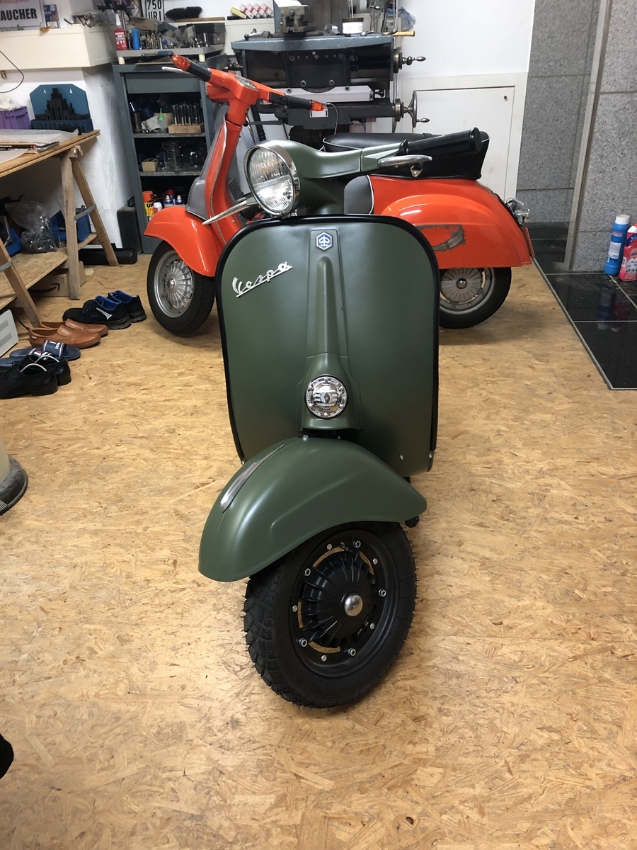

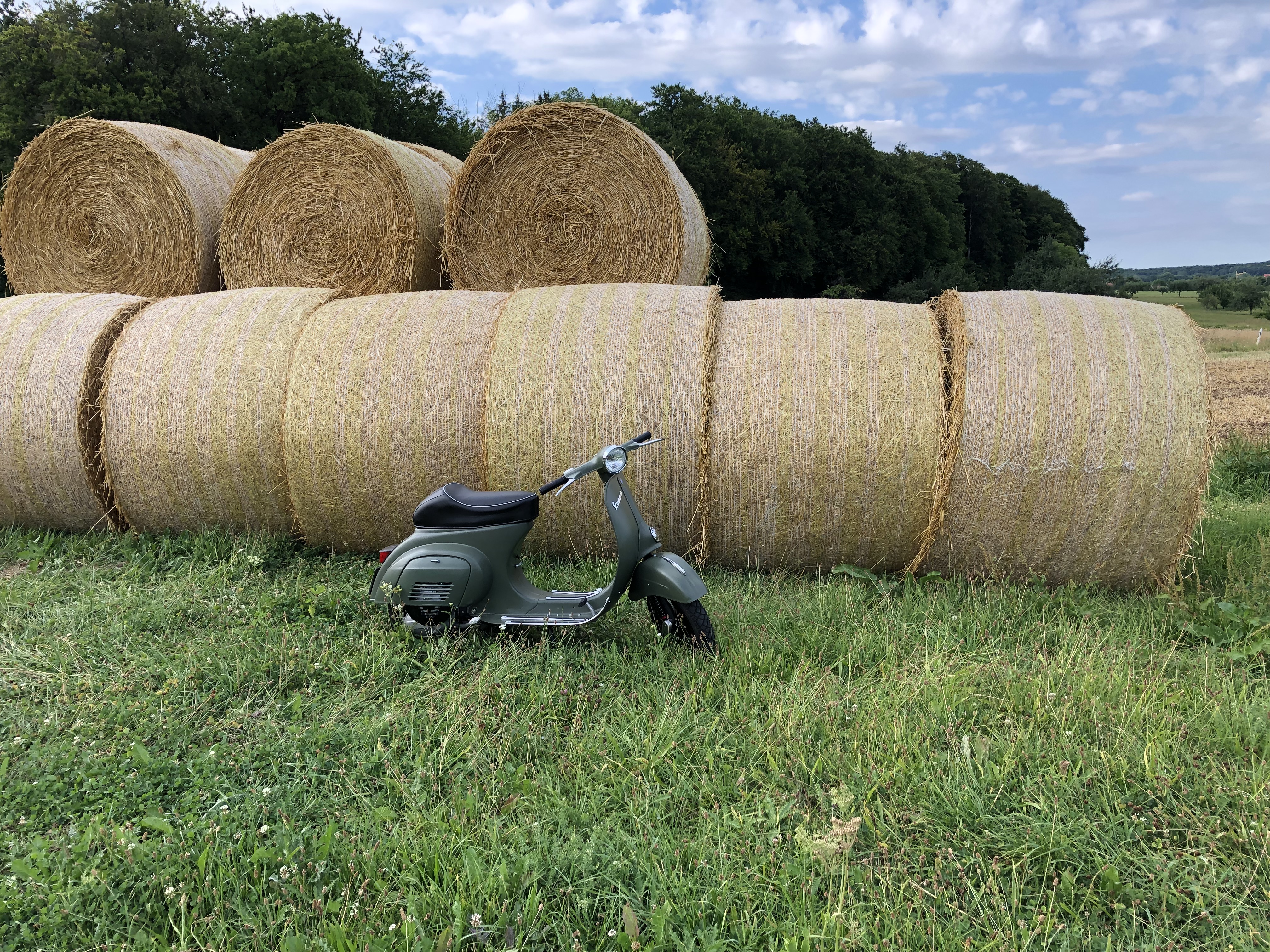

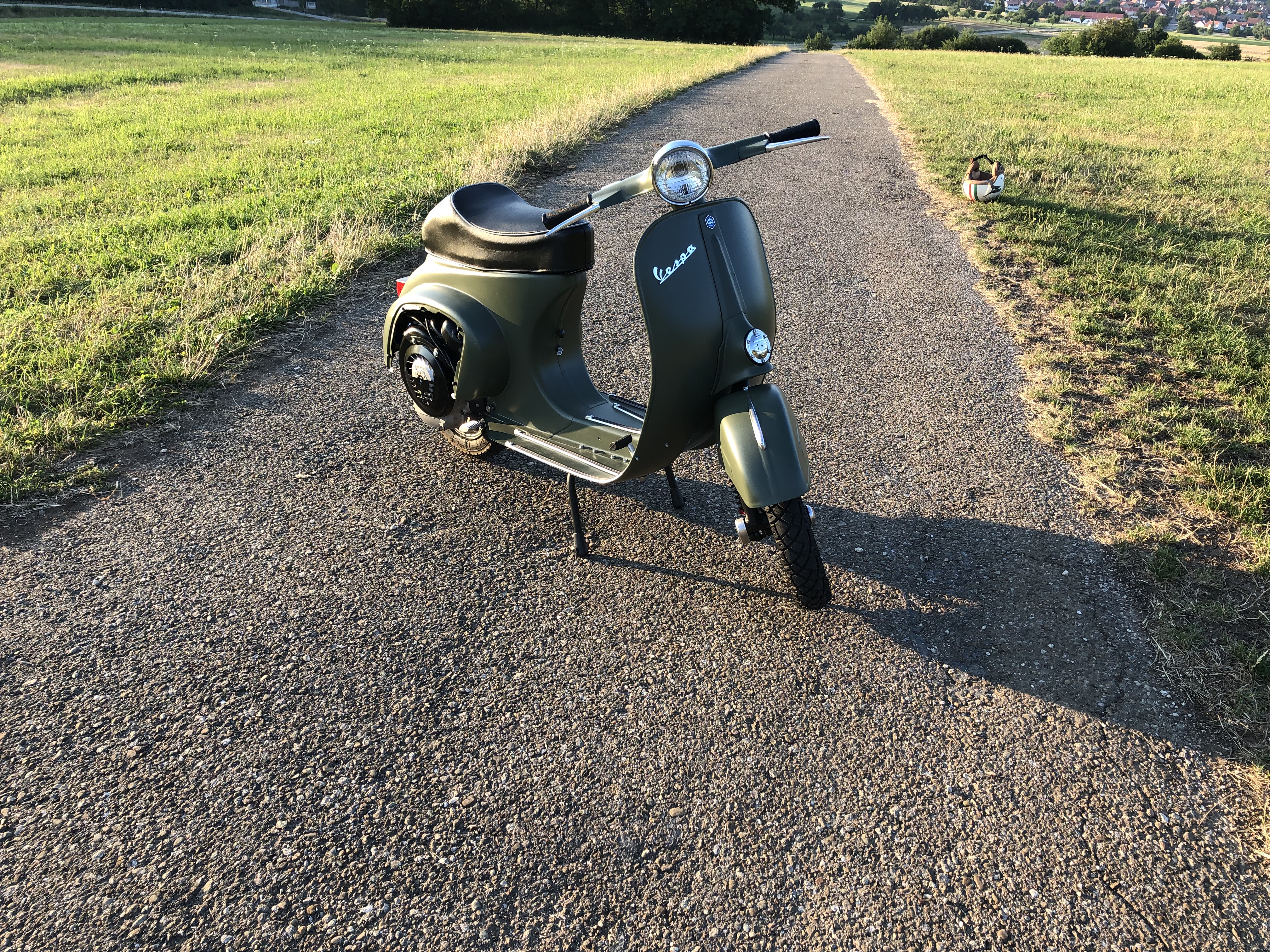

    Heute hate ich Besuch von der Schwester, deshalb nur noch kurz die Schnarre reingemacht, Emblem aufgeklebt und die Deckel auf die Bremstrommeln.
    Dann war sie bereit für eine kleine Ausfahrt, leider noch ohne Seitendeckel:
    Dann wollte ich eine Runde drehen, um ein paar Bilder zu machen, aber meine Tochter wollte einen Snack vom Sportheim.
    Also erstmal mit der Olive ins Sportheim, ein Weizen trinken zum Thunfischsalat auf der Terrasse, Essen mitbringen und dann nochmal los auf ein paar Bilder:
    19 Kilometer in Summe bin ich jetzt mit ihr gefahren seit dem ersten Kick. Alle Züge etwas gesetzt, das muß ich jetzt nochmal nachstellen, dann wäre mal technisch alles soweit.
    Es fehlt noch:
    -Deckel auf dem Lenkschloss
    -Typschild mit Schlagzahlen bearbeiten und dran machen
    -Schlitzrohr in Kunststoff schwarz (Alu hatte ich mich ja nicht getraut bei dem fertigen Lack)
    -Seitendeckel
    -neue Schläuche zur Sicherheit, die sind ja jetzt schon 10 Jahre alt
    -Gummifummel an der CDI
    -Seitendeckel vom Lackierer holen
    Alles Dinge mal für Feierabend, ist alles da und liegt bereit (bis auf den Seitendeckel natürlich)
    Das müsste es gewesen sein.
    Der Motor läuft nach den 19 Kilometern einen kleinen Tick besser, mit der HD gehe ich noch etwas hoch, 88 vielleicht.
    Wenn der Seitendeckel da ist, fahren wir mal ein paar km mehr auf die Uhr. Soweit läuft sie sauber, das Gas könnte einen Tick schneller runter kommen, deshalb mal von HD 85 auf 88 oder 90, das sehen wir dann.
    Das erste Insekt ist auch schon an der Kaskade zerschellt bei den knappen 70 vorher ins Nachbardorf.
    Von Spiegeln bleibt sie wie auch die anderen beiden verschont wegen der Optik.
    Zur Kunststoffkaskade ist noch zu sagen, daß sie umlaufen einen kleinen Spalt hat. Ich denke, man kann die vor dem Lackieren schon noch innen etwas frei machen, daß sie genauer anliegt umlaufend. Aber dafür, daß alles fertig war und die Montage schon etwas heikel, bin ich sehr zufrieden.
    An dem fertig lackierten Ding noch rumzuschleifen hatte ich nicht den Nerv und bin heilfroh, daß ich das Ding ohne einen Lackschaden drangekriegt habe.
    Also doch ein bißchen Pfusch....:-)
    DerSika 252 ist ein Teufelszeug übrigens. Parallel ur Kaskade habe ich zur Referenz wegen der Trocknungszeit zwei leere Feuerzeuge mit einer Raupe zusammen geklebt, da braucht es einen Meißel, um die zu trennen glaube ich.
    Ich denke, den Rahmen könnte man ohne Probleme am Hupenloch hochheben jetzt.
    Soweit mal der Stand, ich bin glücklich.

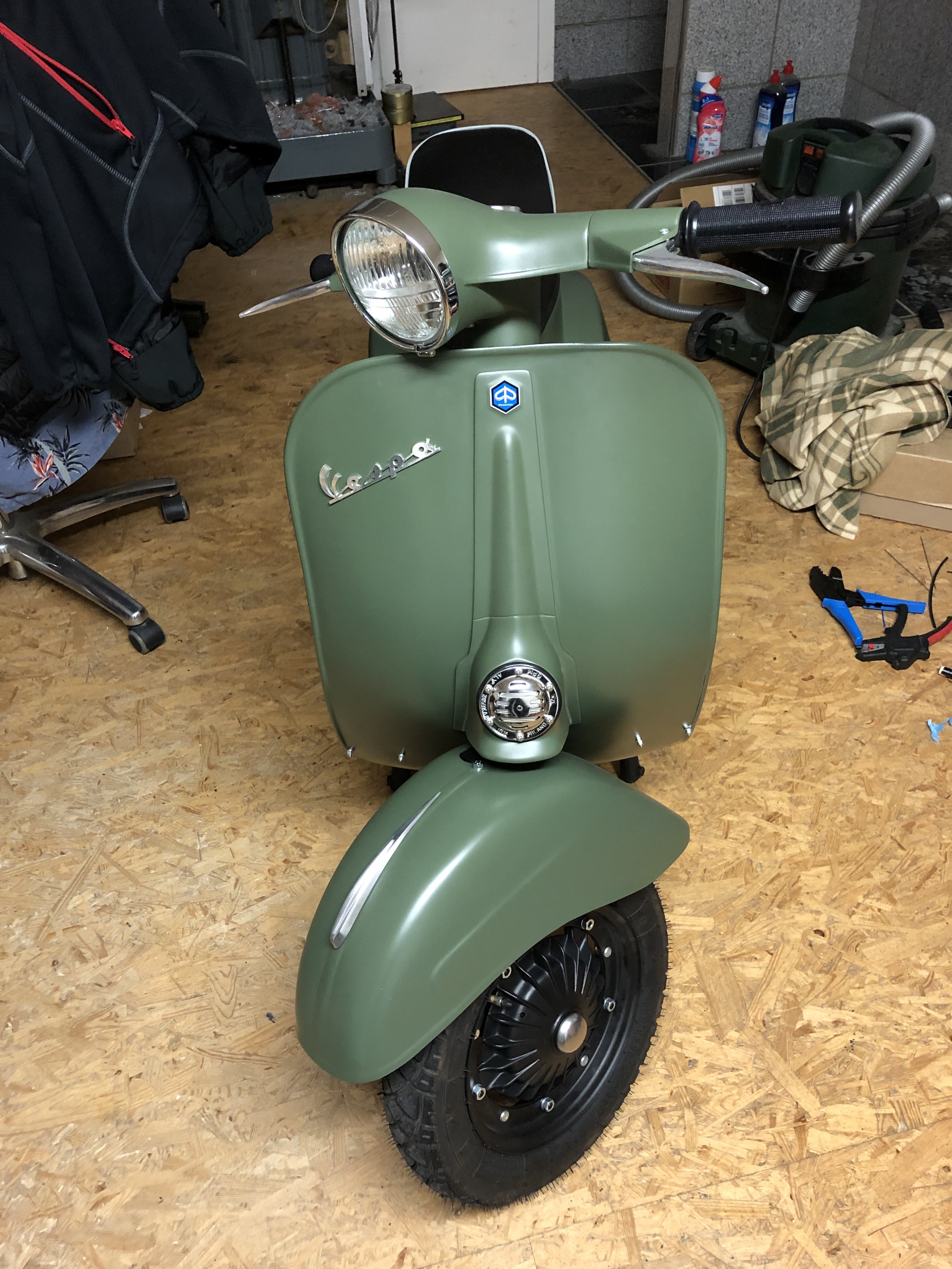

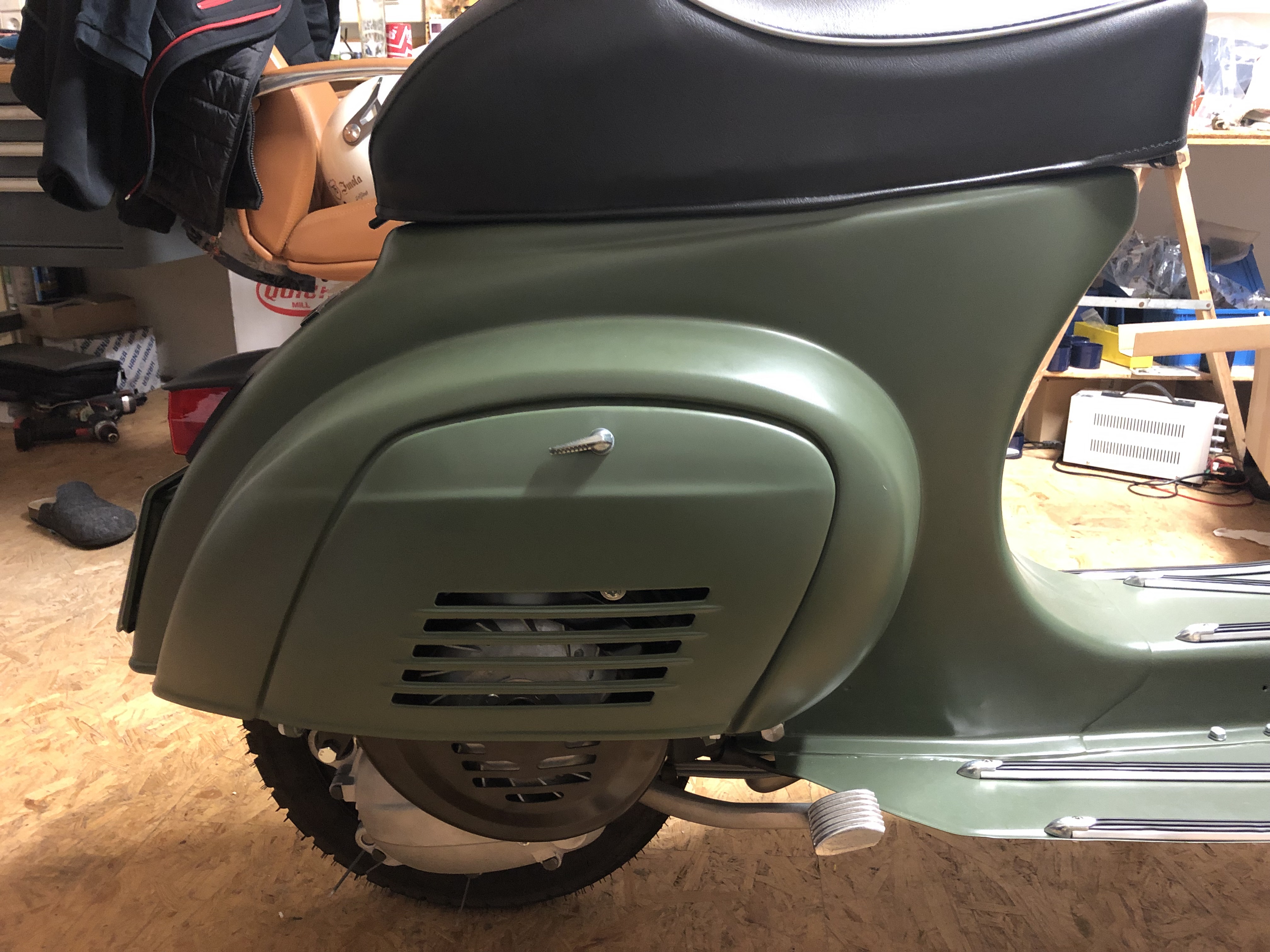

    • August 6, 2022 at 00:21
    • #147

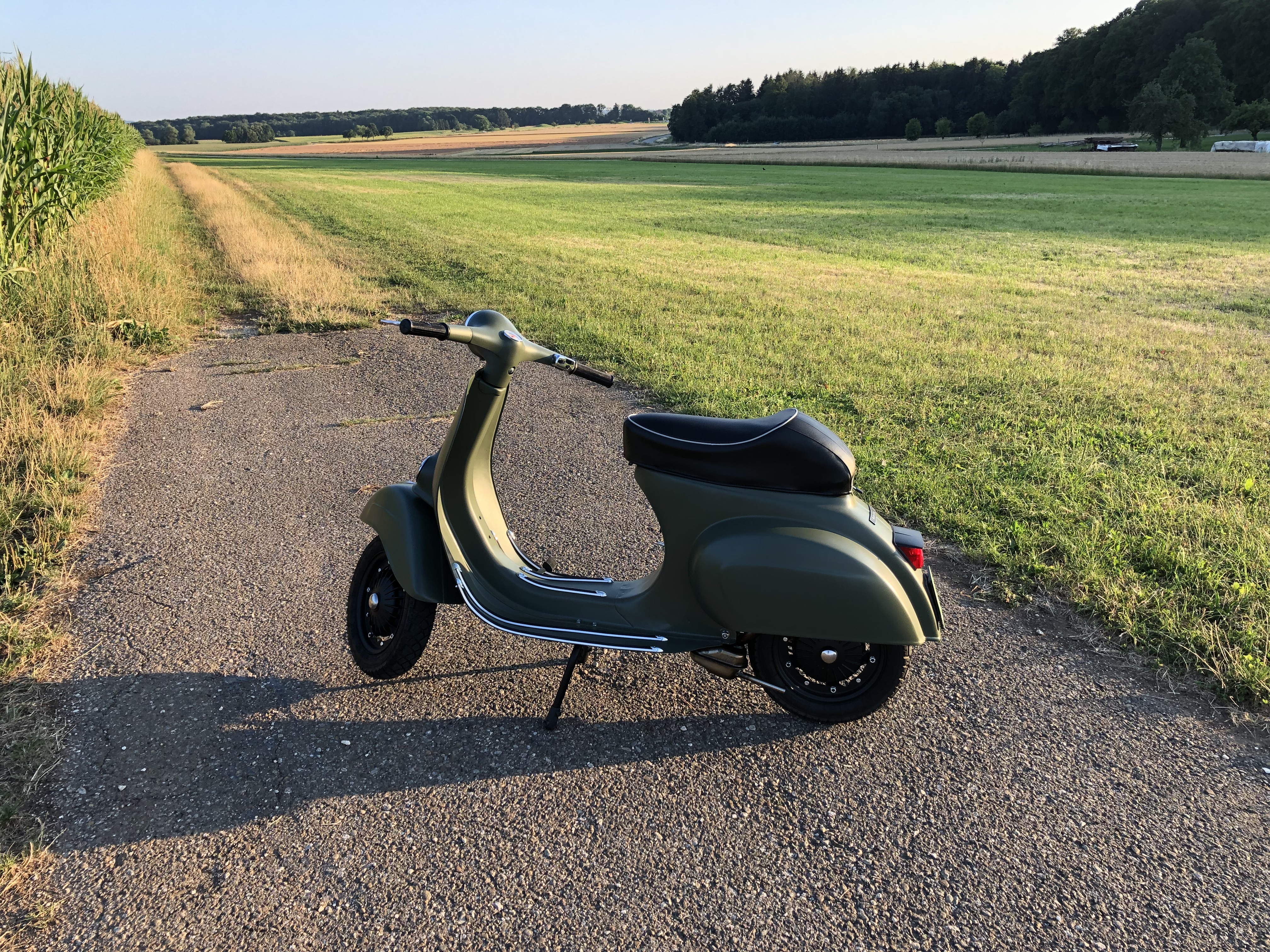

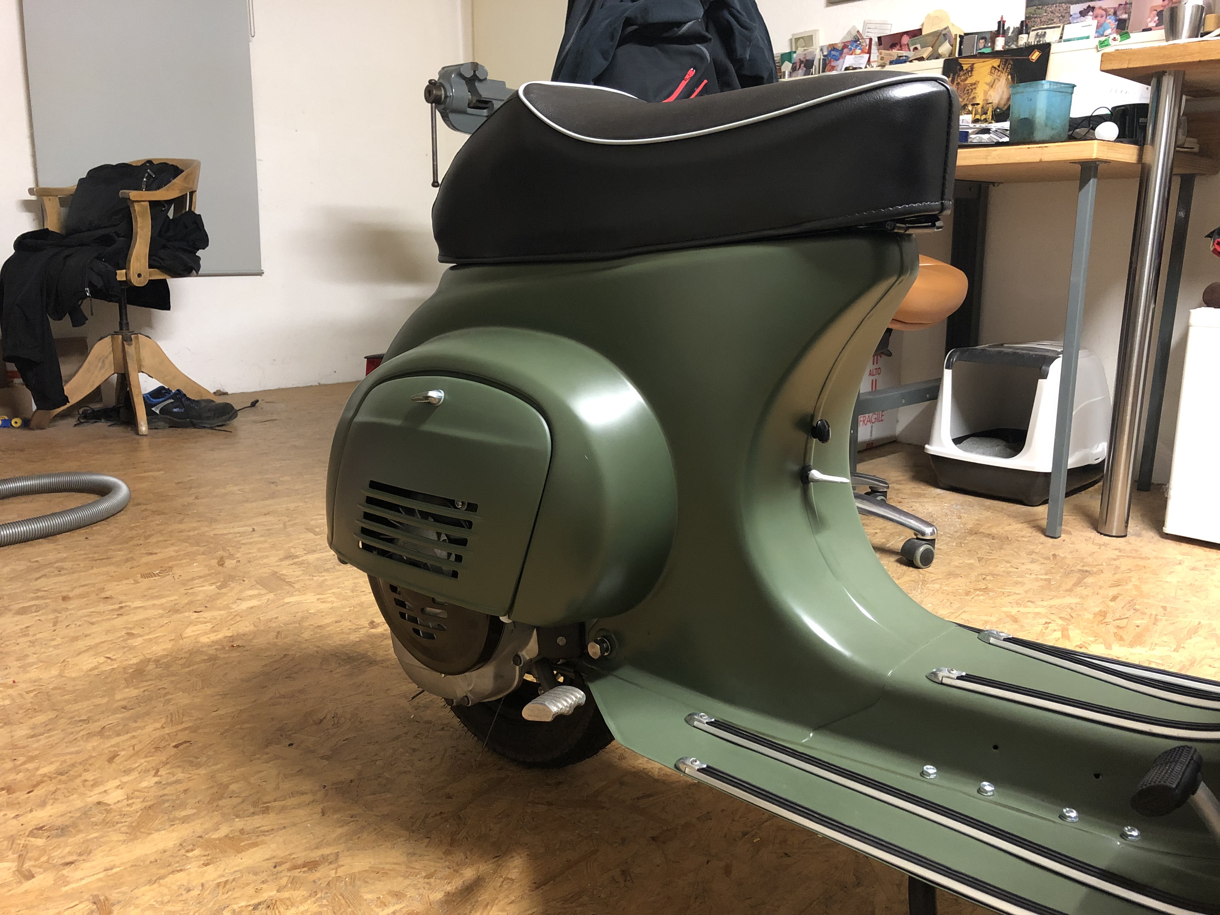

    Mädels,
    ich hatte im Geschäft und privat genug am Hut, gemacht habe ich garnix.
    Heute bin ich früher heim, liege auf dem Sofa und dann klingelt der Apfel.

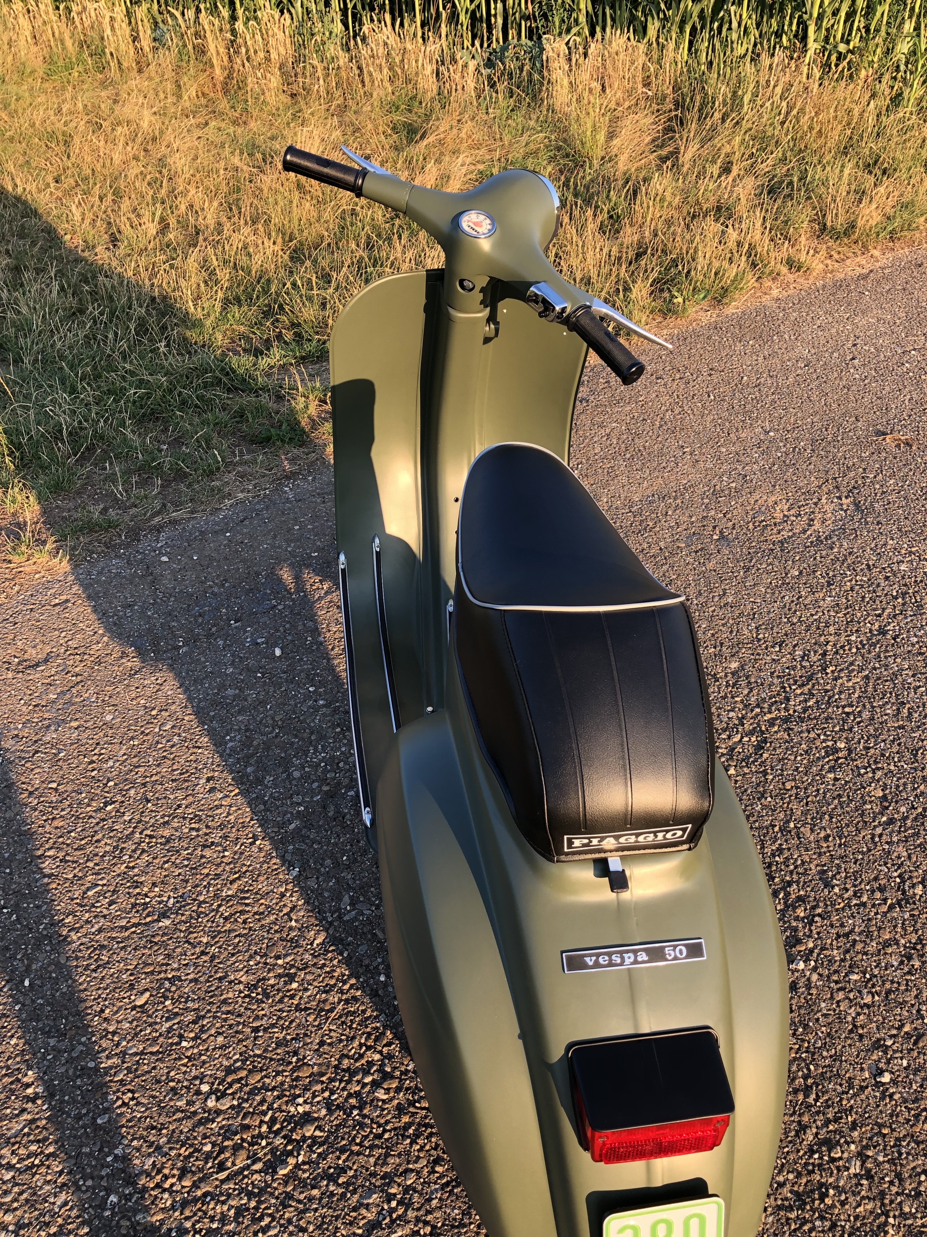

    Deckel ist fertig.
    Ich dann nochmal ins Tal runter und siehe da, die Farbe ist perfekt. 80 Stutz war mir das wert, aber vom Spalt her wäre es klüger von mir gewesen, den Deckel eher nicht an der liegenden Karosse anzupassen. Oben ist es etwas weit. Scheiß drauf, jetzt ist es so. Ich biege da nicht mehr großartig rum.

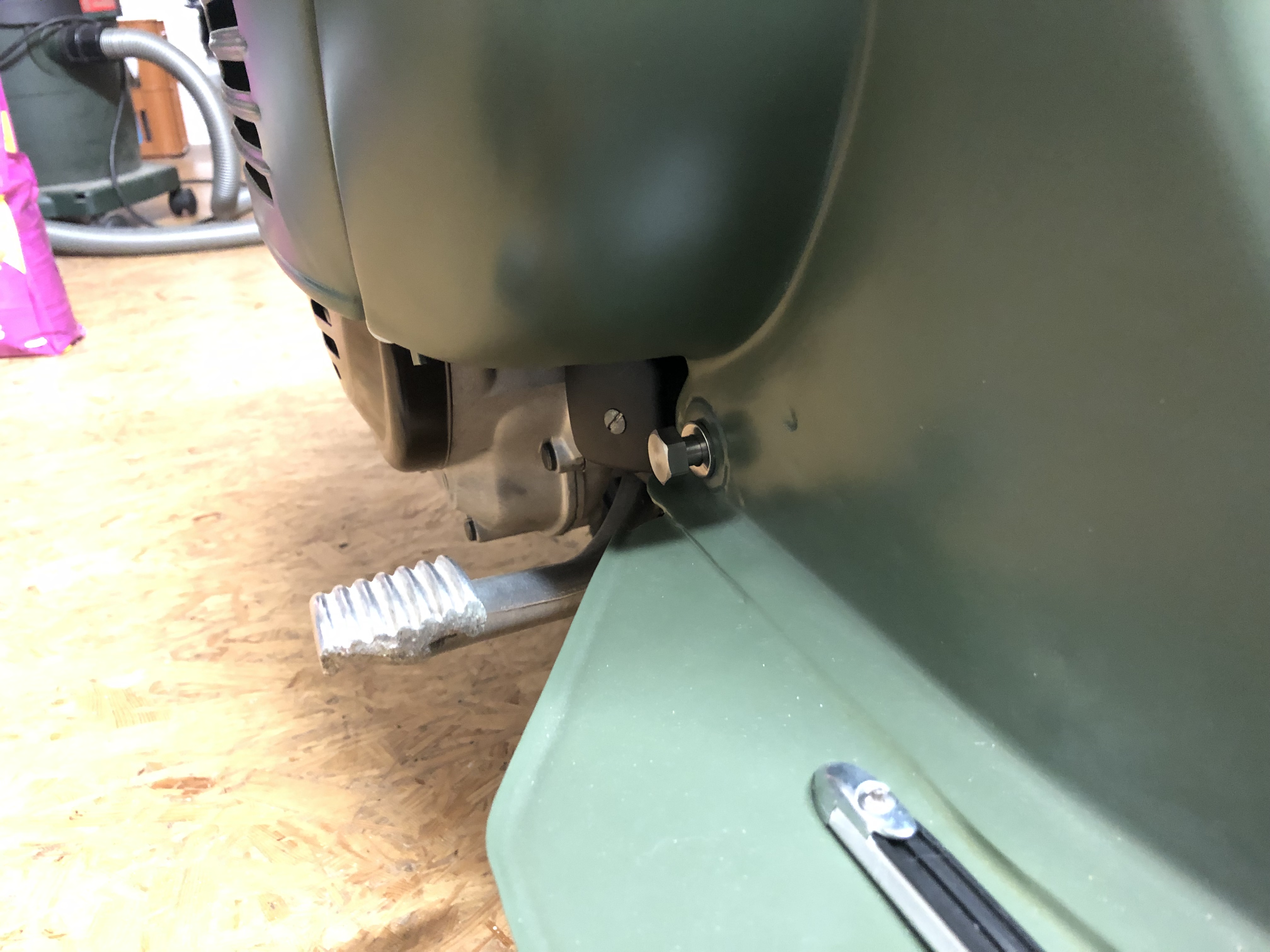

    Wo ich gerade so mit der Kamera um die Möhre gelaufen bin, sehe ich das:
    Alder, auf der Gegenseite hing die VA-Stopmutter nur noch auf drei Gängen, keine Ahnung, ob ich das jemals richtig angezogen habe.
    Naja, morgen Spülmaschine und Wasserhahn bei Mutter installieren, dann schauen wir mal, ob ich noch was an der Olive mache.
    Mit dem Deckel ist sie ja eigentlich fertig bis auf Schönheits-Luft nach oben....
    Gruß Paddy.

    Jaaaa, ich erkenne den optischen Vorteil einer so flachen Sitzbank, die Linie des Hecks wird viel schöner verlängert.
    Aber irgendwie bin ich bei so einem zentralen, optisch relevantem Element wie der Sitzbank sowas von stockkonservativ.
    Das muß bei mir etwas sein, das es schonmal vom Hersteller für die Möhre gab. Und es sollte auch Piaggio draufstehen.
    Auf einen klassischen alten Wagen würde ich auch niemals Felgen montieren, die halt cool aussehen, aber niemals so für den Wagen gedacht waren.
    Da bin ich irgendwie so flexibel wie ein T-Träger... lmao
    Naja, und so schlimm sieht das ja auch nicht aus, jetzt so mit dem Seitendeckel und der neuen Sitzbank...
    Gut, daß ich den "Lametta"-Ansatz verfolgt habe mit den Chrom und Aluteilen, sonst würde man die untere Hälfte auf der Wiese garnicht sehen... klatschen-)

    P.S.: Vorher schau ich in meinen Beitrag und erinnere mich erst dadurch an die lockere Schwingenschraube. Vor lauter neuer Spülmaschine und Wasserhahn bei Mama habe ich das vergessen und bin nach dem Unionspiel nochmal locker 15 km gefahren, unter anderem wegen dem Bild hier....
    Ohne die Schraube vorher festgeogen zu haben. Jetzt war die Mutter noch 1,5 Gänge drauf...
    Ohne Worte...

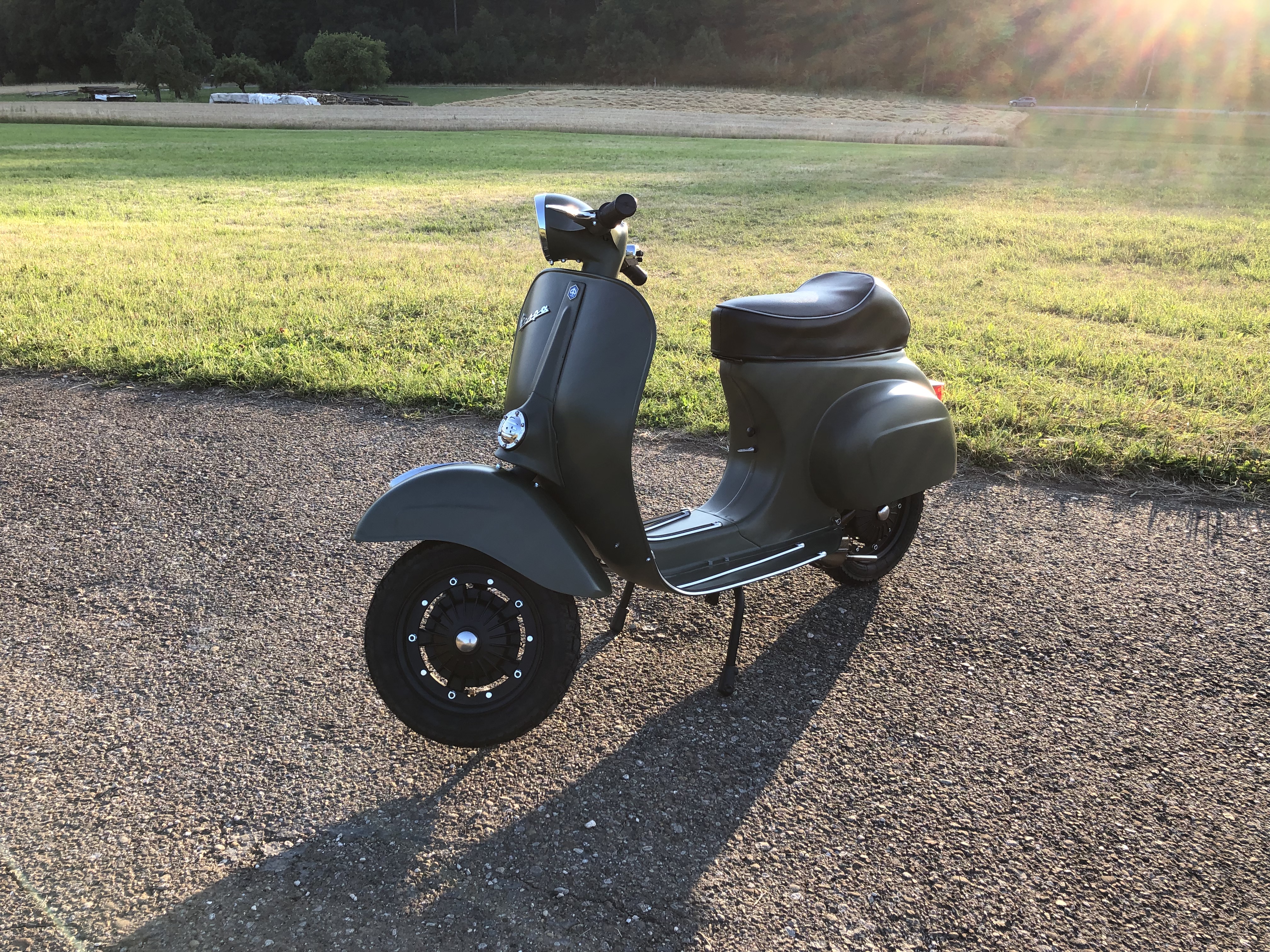

    • September 4, 2022 at 20:43
    • #153
    Kaw, du Nase!
    Leider unverkäuflich, ich hoffe, es klappt im September mit der geplanten Ausfahrt. Mein lieber Freund und Vorbesitzer der Olive mit eben derselben und ich mit der Orange.
    Kleine Tour über die Alb und irgendwo gemütlich einkehren.
    Letztens wollte ich zum Tippen (private Tippgemeinschaft Bundesliga zum Spaß) ins Sportheim. Olive raus, Benzinhahn auf.
    Scheunentor zu, zur Haustür raus und die Olive riecht nach Benzin. Es sabbert von unter dem Benzinhahn.
    Naja, hatte ja noch die eine oder andere Alternative aus Pontedera.
    Heute mal endlich dazu gekommen, nachzuschauen. Der Benzinschlauch war komplett ausgenudelt am Stutzen des Benzinhahns.
    Wie bei der Orange habe ich den bloß draufgesteckt, bei der Orange funktionierte das bisher (muß aber mal nachschauen).
    Als ich dann Schellen dranmachen wollte, habe ich gemerkt, das der Gaser auch locker war. Deshalb kam sie auch in jüngster Zeit schlechter vom Gas runter.
    Naja, dann bin ich mal wie seit längerem geplant gleich von HD 85 auf HD 88 gegangen und alles fixiert.
    Heute ca. 30 km geschraddelt, läuft schön.
    Aber dem Sinalco fehlt einfacht etwas Dampf von unten raus. Zumindest mit dem kleinen Sito.
    Der Tacho überstreicht Auf gerader Strecke den 100 Meter Zähler gerade so, was extrapoliert so knapp 70 entspricht.
    Aber ist egal, sie läuft trotzdem gut, aber kein Vergleich zu der Orange mit dem 112er Malossi.
    Für mich bleibt der Malossi das Maß der Dinge für Drehmoment mit kleinem Auspuff. Leider habe ich bei der Orange am Gehäuse auch den Boost-Port etwas angepaßt, den der Sinalco so nicht hat.
    Deshalb sehe ich mal davon ab, nächstes Jahr auf die Olive einen Malossi zu stecken, es wäre vermutlich nicht das Gleiche zu erwarten.
    Sie bleibt jetzt einfach so.
    Für Kunststoffroller reicht das bei Bedarf allemal und sie ist exakt gleich unauffällig zu fahren mit 55 Klamotten wie die Orange. Nur fehlt halt etwas Drehmoment für die 3.00 er Primär oben raus.
    Wenn mir mal nächstes Jahr langweilig ist, schraube ich die Banane drunter aus Interesse, die nagelneu dabei war. Aber nur, wenn mir langweilig ist... lmao
    Gruß Paddy.

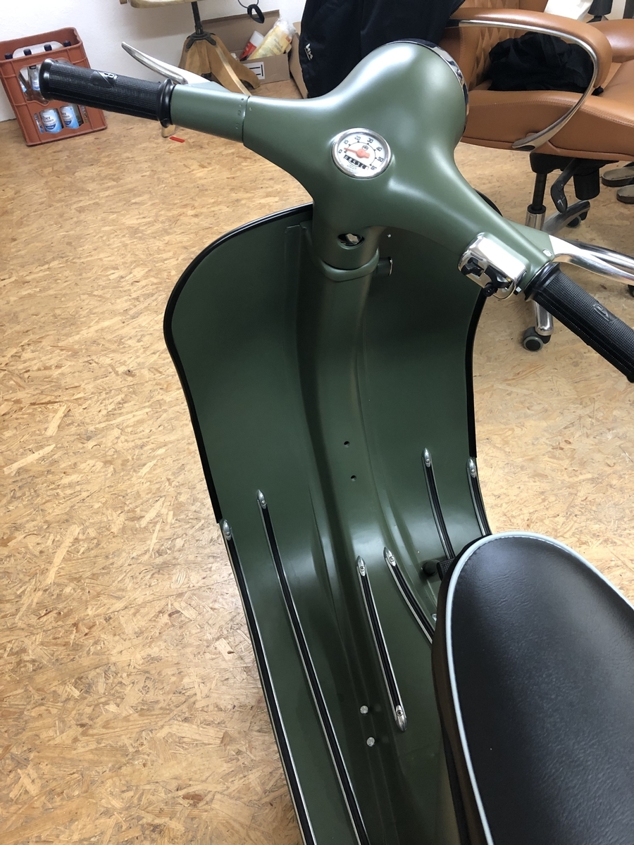

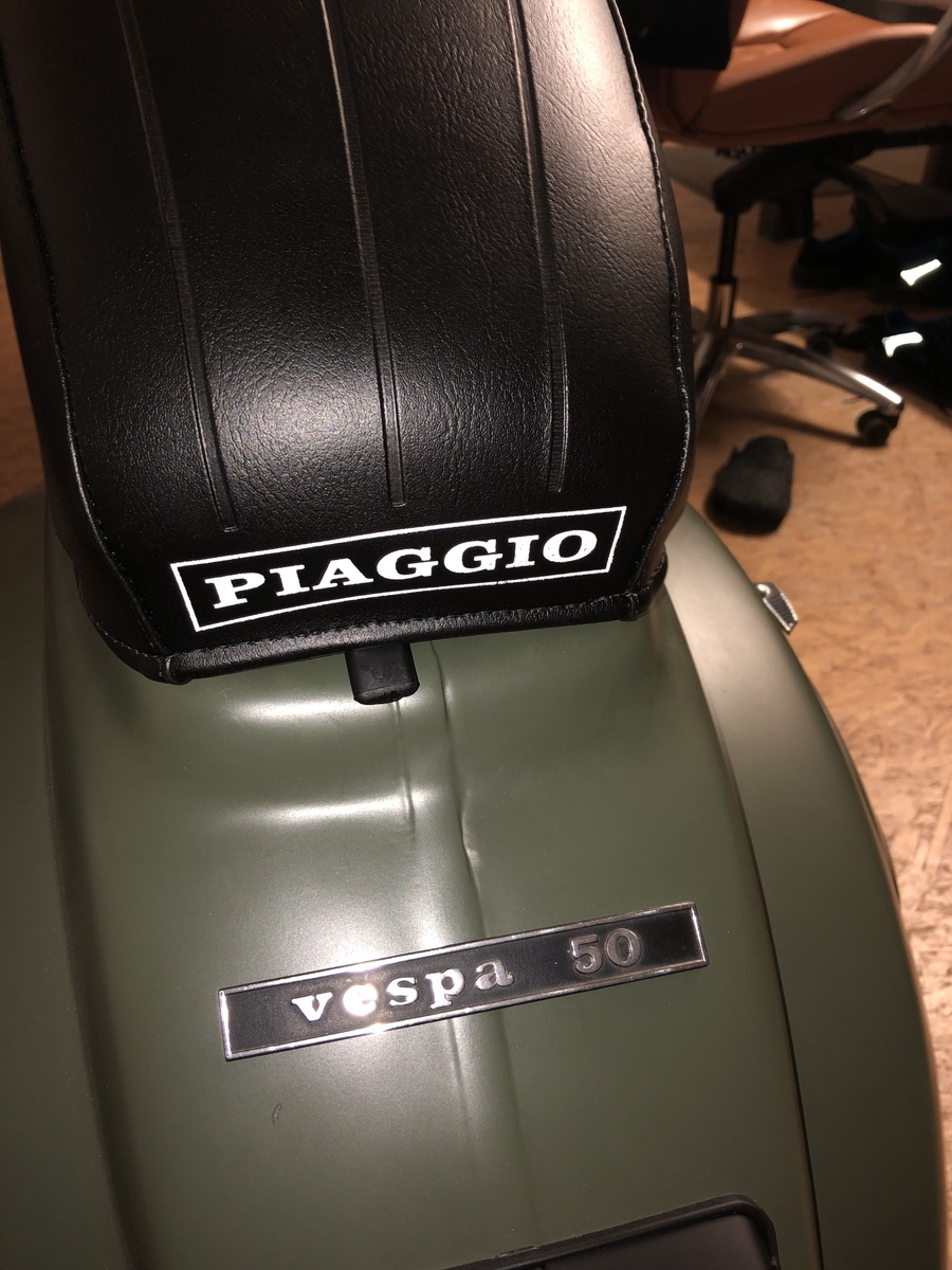

    Tja Männer,
    wer beim Beitrag zur Orange gelesen hatte, weiß, daß ich gestern noch wegen Männerschnupfen zuhause war.
    Also habe ich mal des Rumliegens müde mal mich hinter das Schlitzrohr geklemmt.
    Ich hatte ja nicht die Eier, ein Aluschlitzrohr nach dem Lackieren anzupassen, was mir wesentlich besser gefallen hätte.
    Ein Zerkratzen des für mich nicht partiell reparierbaren Lacks hatte mich abgeschreckt. Ergo hatte ich mich ja für die Kunststoffvariante in Schwarz entschieden.
    Mal abgesehen davon, daß das Ding trotz Fön wegen den eingespritzten Metallklammern sehr widerspenstig ist und mir deshalb wegen den Nachwirkungen der Erkältung der Schweiß runtergelaufen ist und aufs Beinschild getropft ist, bin ich jetzt so "mittelzufrieden".
    Sagen wir mal so, schlechter sieht sie jetzt nicht wirklich aus, aber auch nicht besser:
    Die Nummer in Alu wäre halt die Krönung gewesen bei dem Ansatz "Nato-oliv plus Lametta".
    Aber gut, ohne "Kantenschutz" wollte ich sie nicht lassen, jetzt ist es halt so.
    Ich habe das Schlitzrohr übrigens eingekürzt, damit es über den Trittleisten endet. Sonst hätte ich es noch durchbohren müssen.
    Urteilt selbst, ich bin jetzt auf dem Trip: "Man gewöhnt sich daran..."
    Naja, in Summe ist sie trotzdem ganz ordentlich geworden, nun fehlt noch das neue Typschild, dann wäre es das.

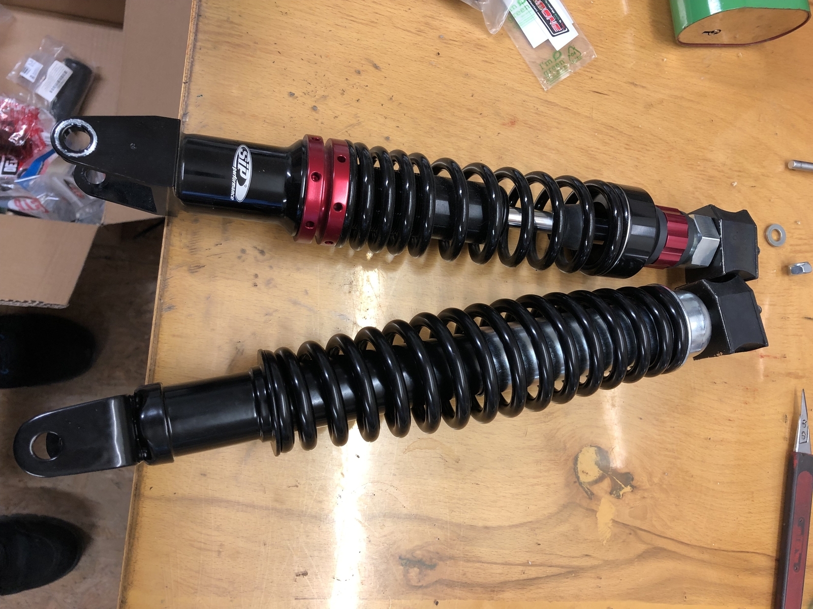

    Bestellt habe ich noch einen Stoßdämpfer für hinten, der wie der originale ist.
    Der zu harte SIP-Dämpfer erschien mir erst einigermaßen OK, aber mittlerweile halte ich ihn für unfahrbar, seit ich im Nachbarort ein Bier trinken war mit der Olive und ich auf dem Weg dorthin Schlaglöcher entdeckt hatte, die mir mit der Orange völlig entgangen waren.
    Und das auf "weichster" Stellung. Keine Ahnung, wer sowas auf Dauer fährt in einer SF, mir wird da Angst um die fast 50 Jahre alte Stoßdämpferaufnahme...
    Vorne bleibt der optisch spektakuläre SIP-Dämpfer drin, den vorne verdient er auch den Namen "Dämpfer".

    So spooky der teure hintere Dämpfer ist, so beschissen ist er zu fahren, wenn man etwas auf der Alb herumschraddeln will.
    Der neue, von der Kennlinie dem originalen nachempfundenen Dämpfer lag ja schon eine Weile da:
    Cool ist, wenn man wegen doppelt und dreifach Bestellung genug Silentblöcke da hat, da kann man den anderen schonmal bestücken.
    Optisch macht der SIP echt was her, ist bestimmt bei einem starken Motor und anderen Ambitionen eine gute Wahl, für mich ist der zu hart.
    Also den anderen reingemacht.
