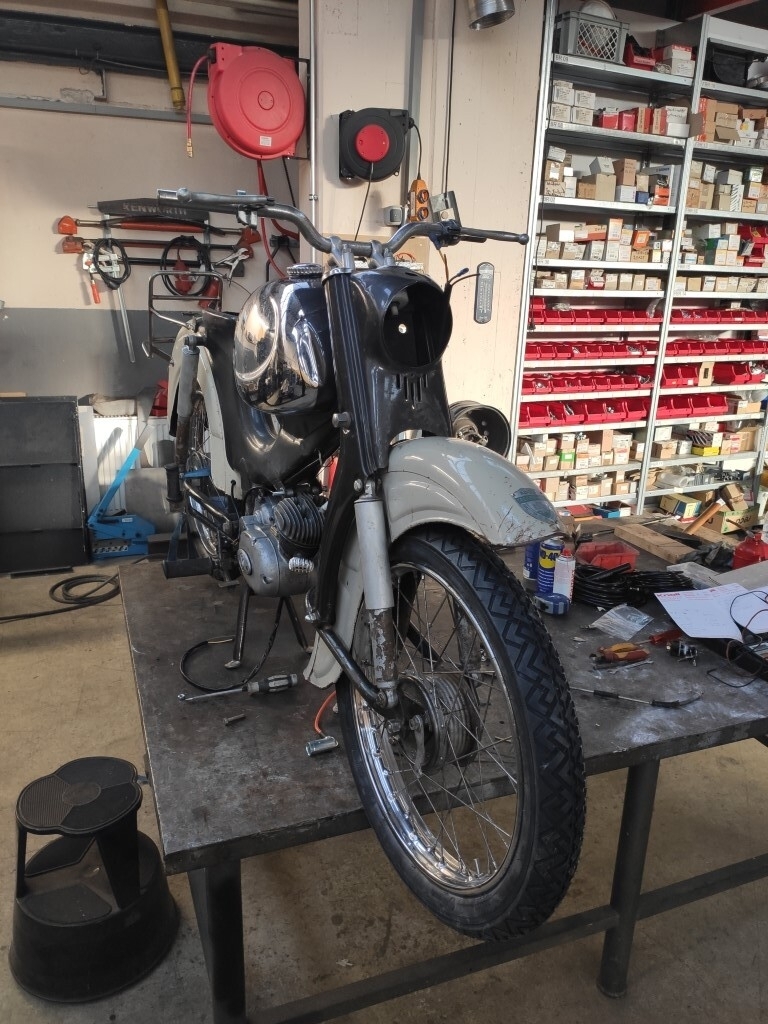

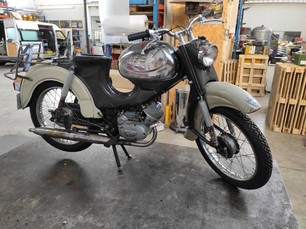

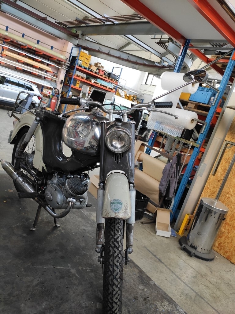

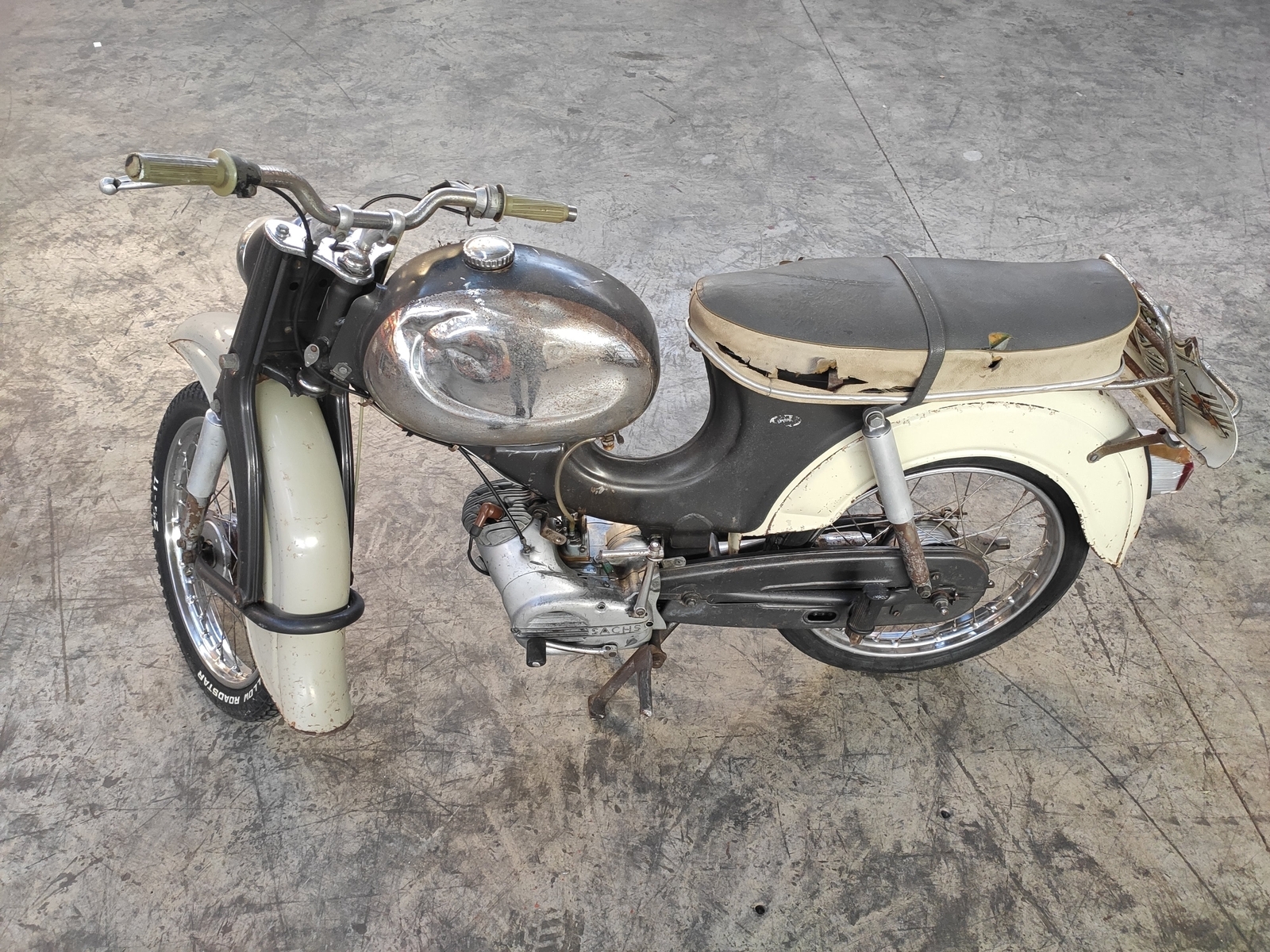

So sah das Häufchen Elend nach der Abholung aus. Das Mokick stand gute 20 Jahre in ner Scheune.

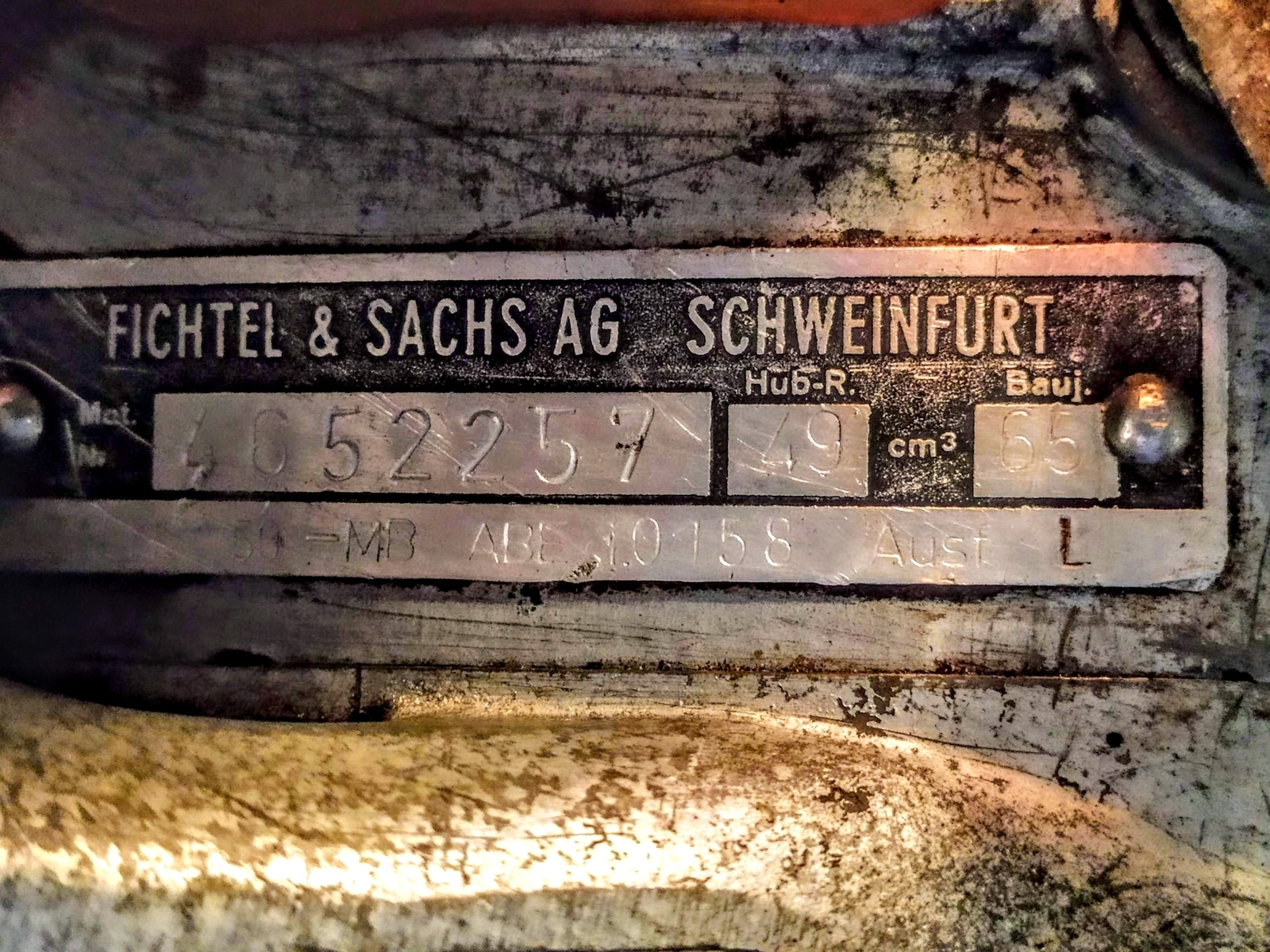

Dann hab ich festgestellt, dass das Teil nen sehr seltenen Motor verbaut hat. Das Mokick hat VIER Gänge. Die meisten hatten nur drei.

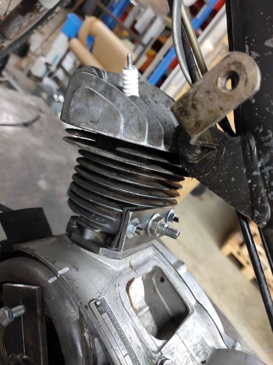

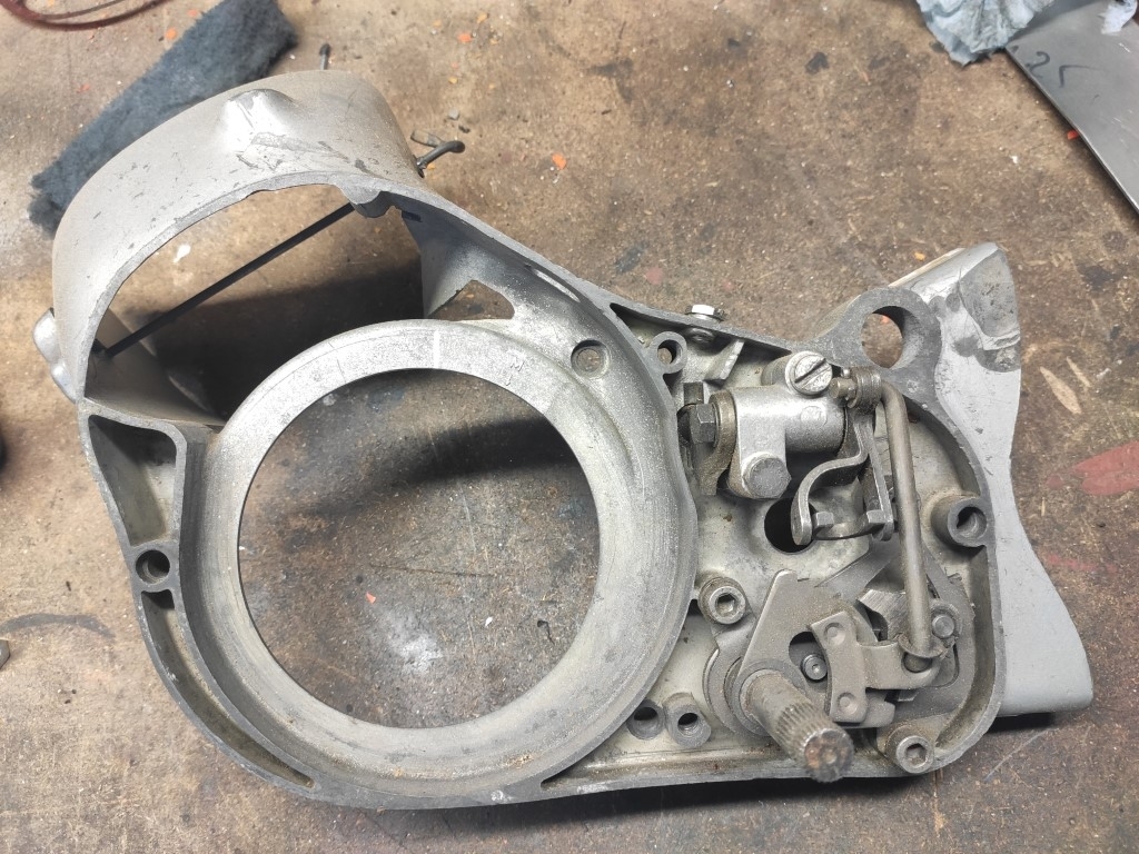

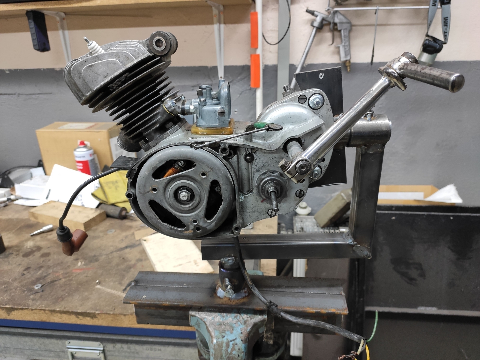

Faxen dicke... Motor raus. Um anständig dran arbeiten zu können, hab ich mir ne Motorhalterung gebaut, die in alle Richtungen beweglich iss. SO macht das Arbeiten gleich mehr Spass.

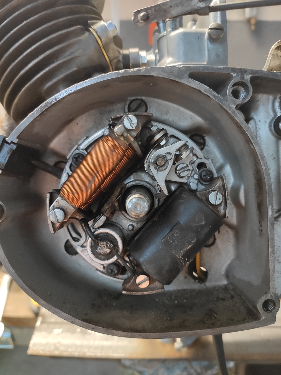

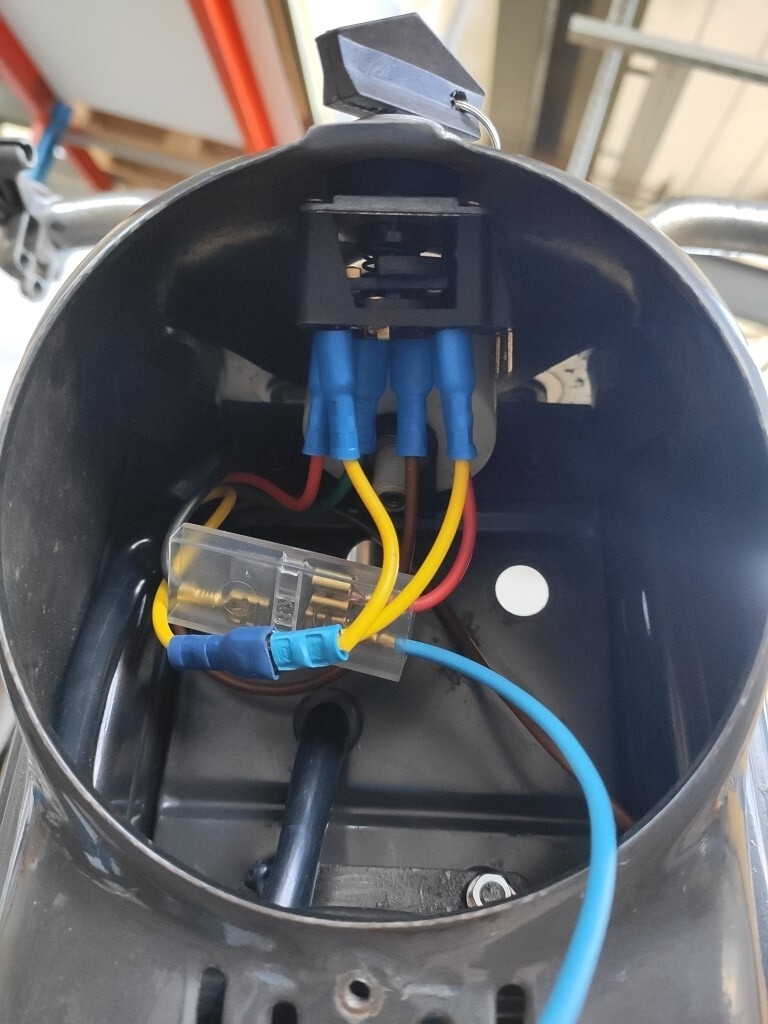

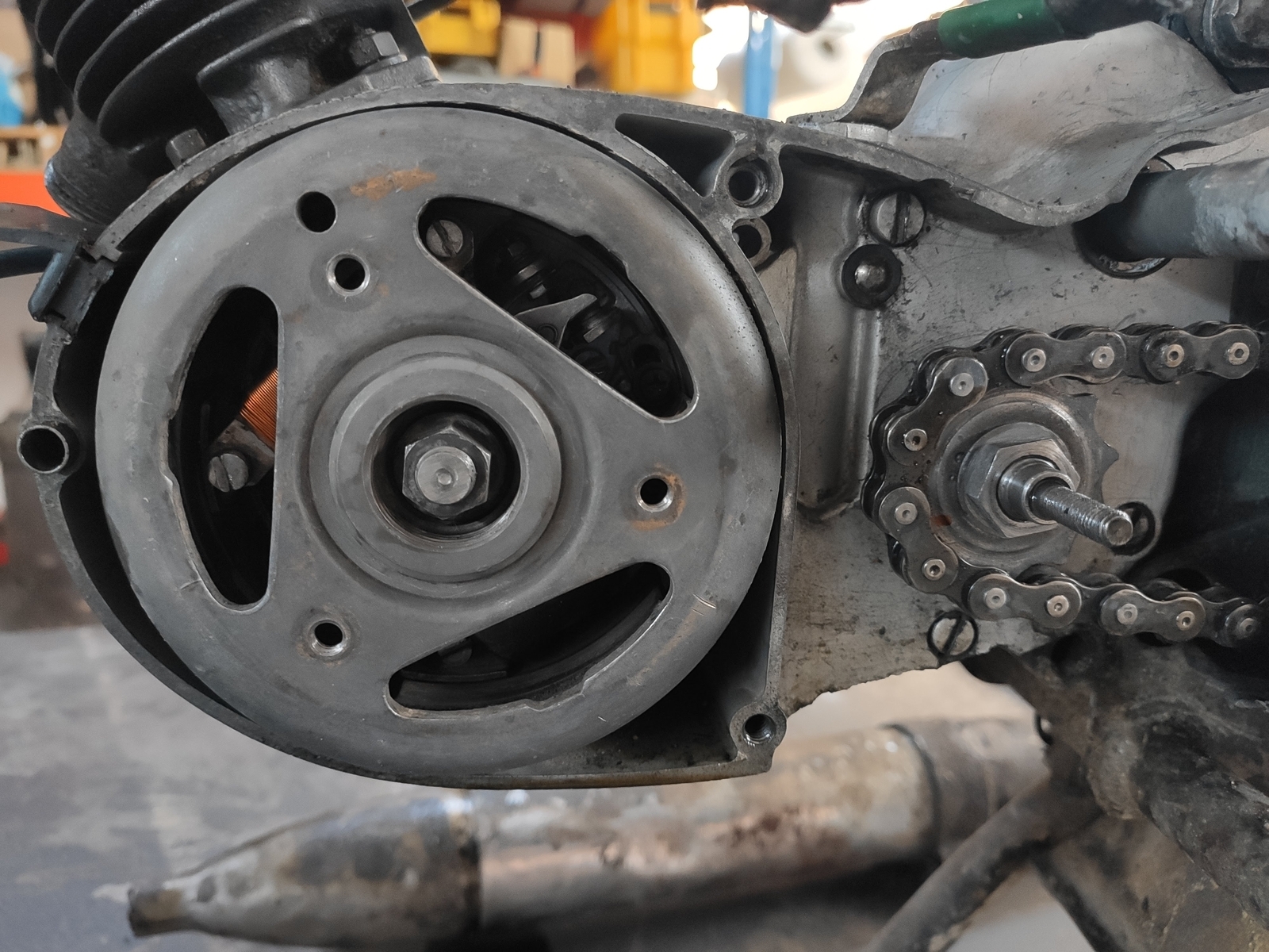

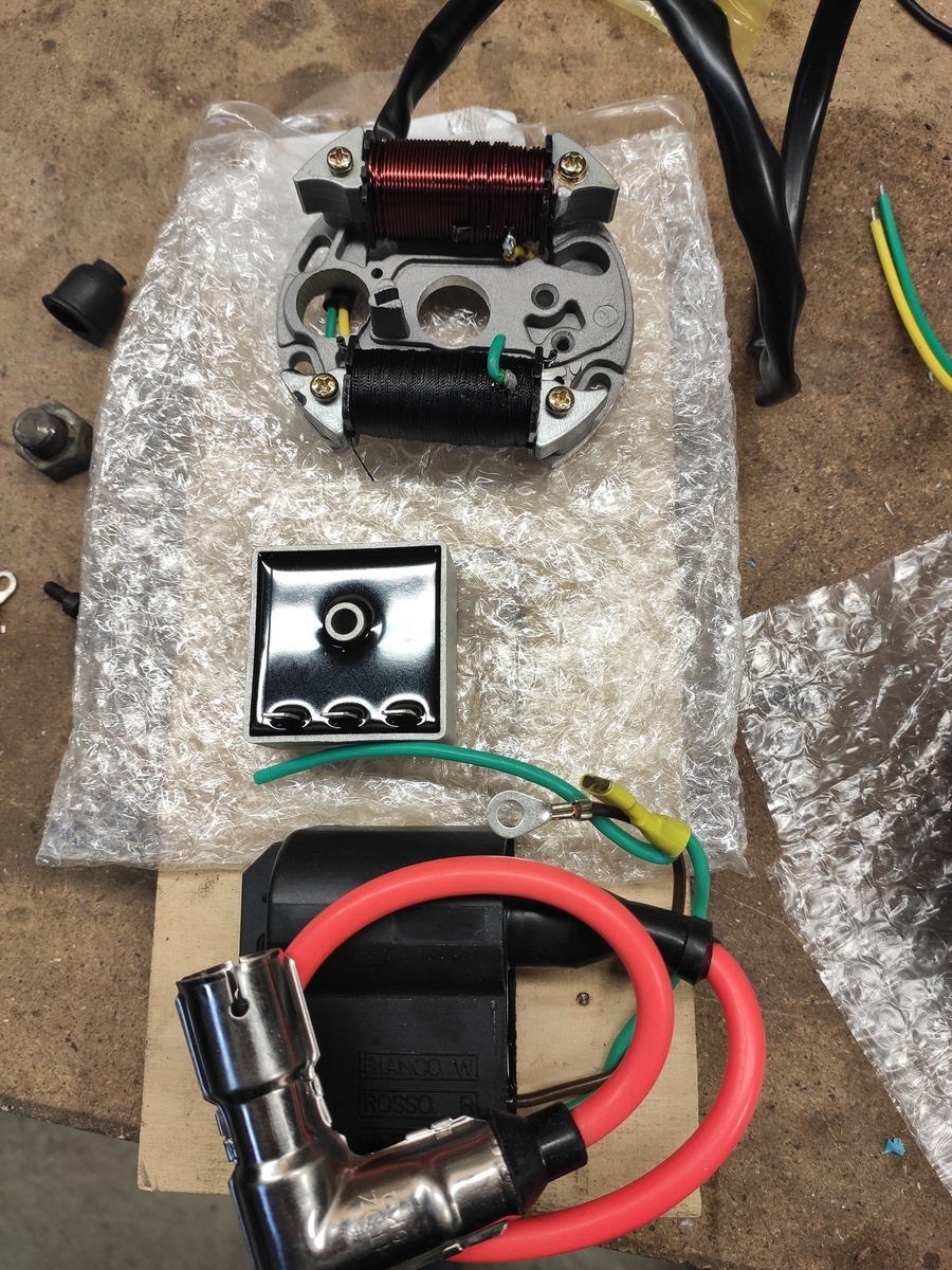

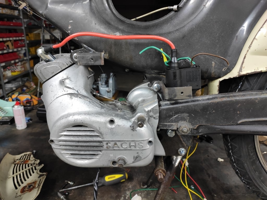

Ok, der ganze alte Mist schaut nimmer SO frisch aus... Also raus damit... Hab dann gleich auf ne kontaktlose Zündung mit 12V umgebaut.

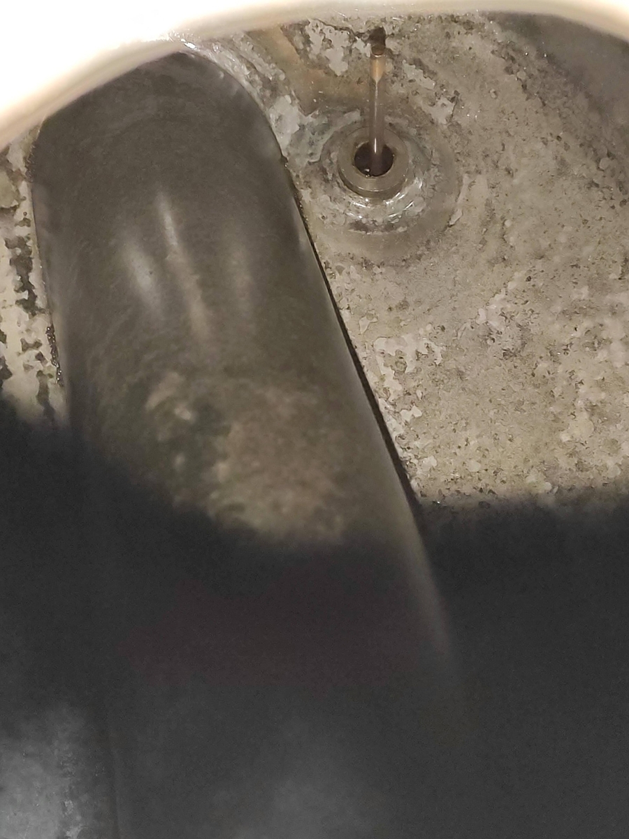

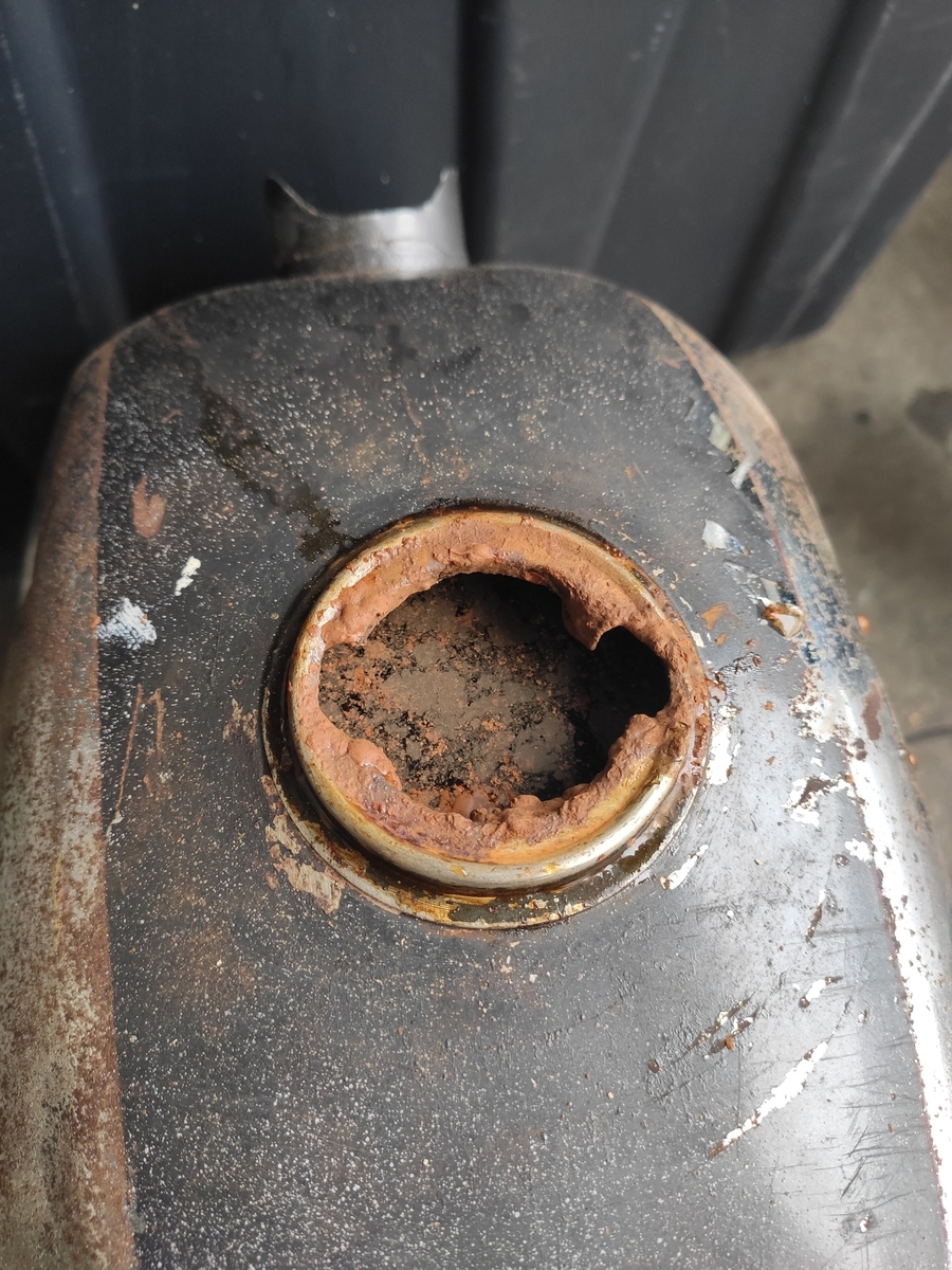

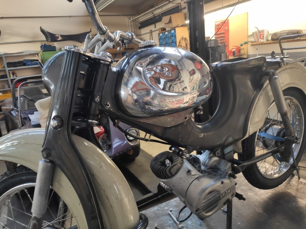

Und siehe da: ES LEBT Aber der Tank

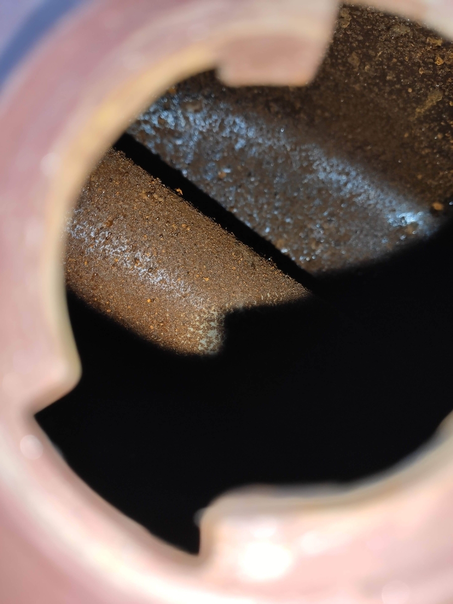

Das wird SO nix, wie der innen aussieht....

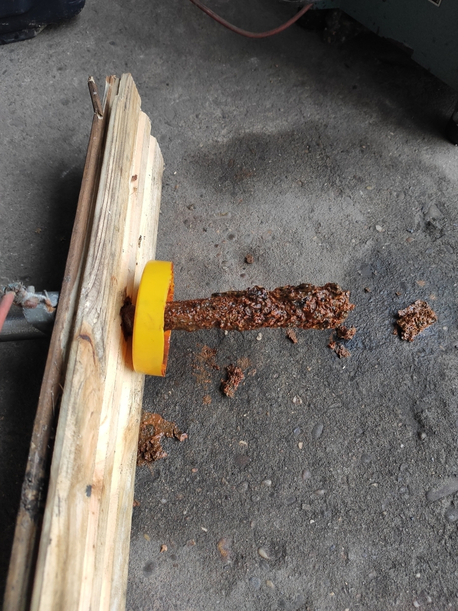

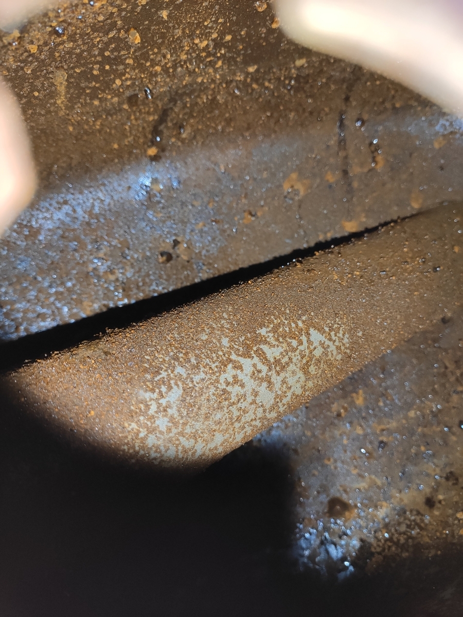

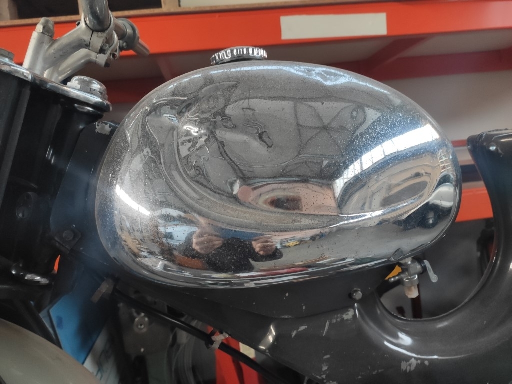

Ok, also mal Citronensäure gekauft und mein altes Ladegerät ausgepackt:
SO gefällt mir das schon besser:

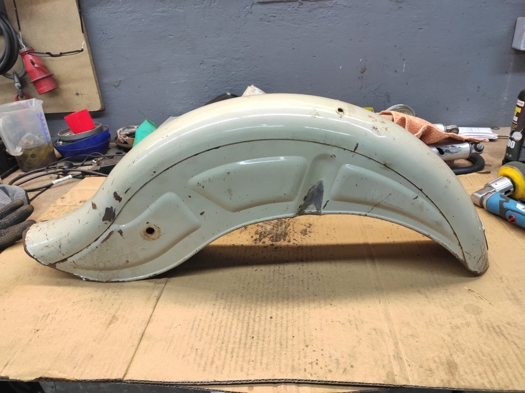

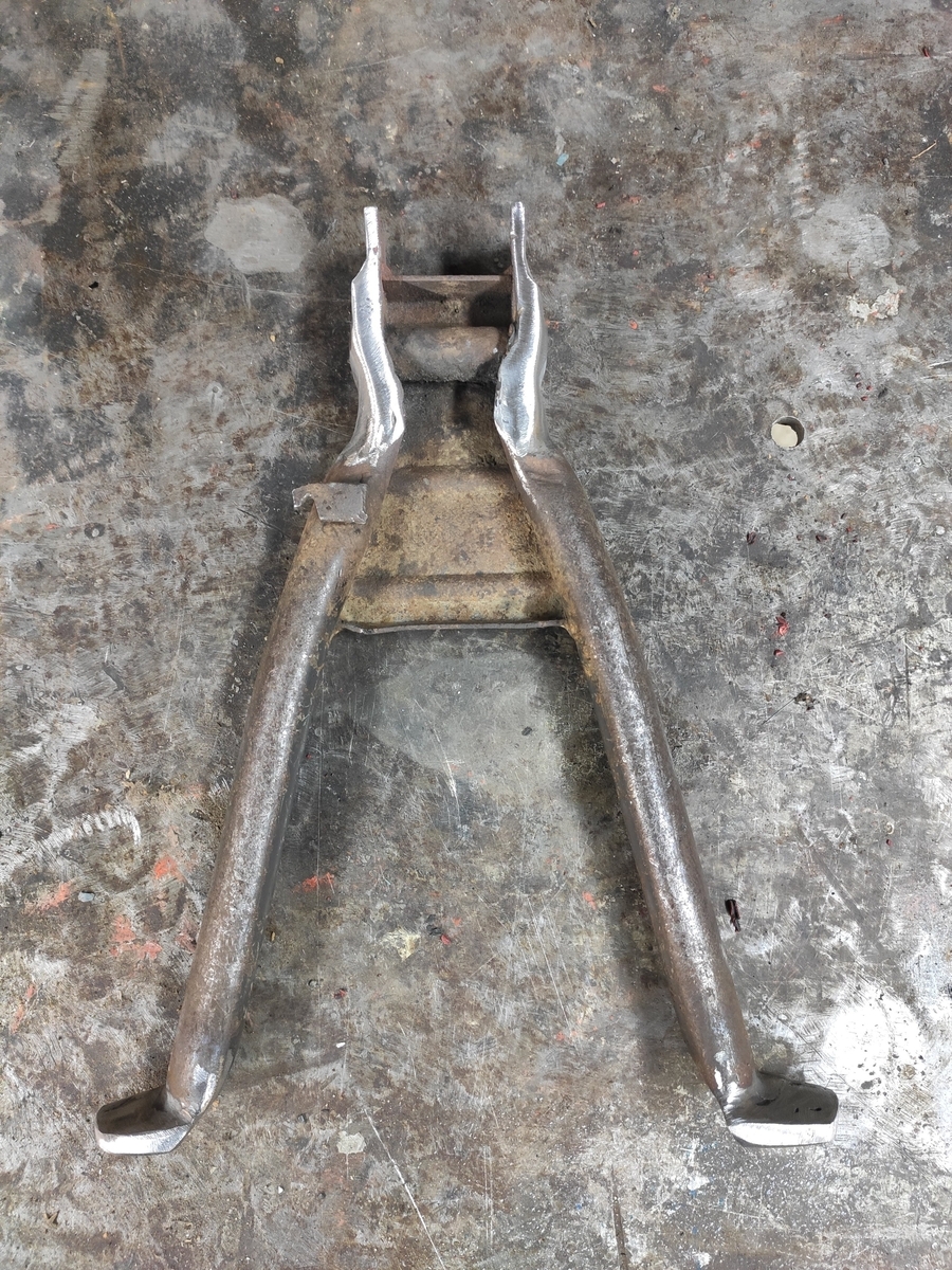

Zwischendurch den Hauptständer etwas auf Vordermann gebracht...

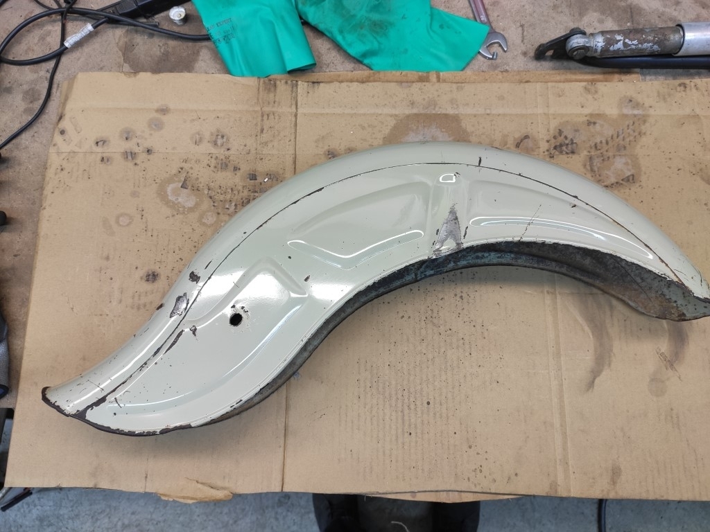

Dabei hab ich immer versucht, die Patina zu erhalten. Alle Teile wurden dann mit Owatrol behandelt.

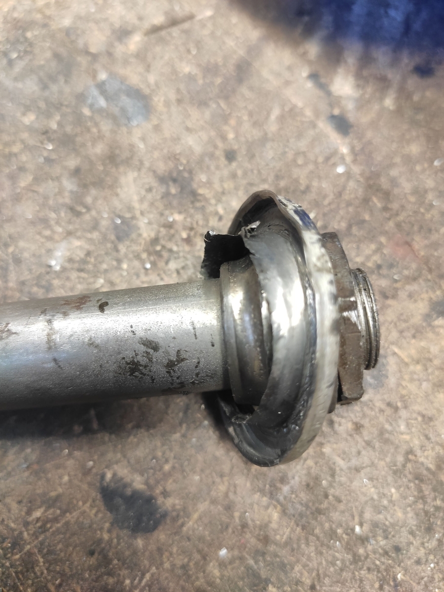

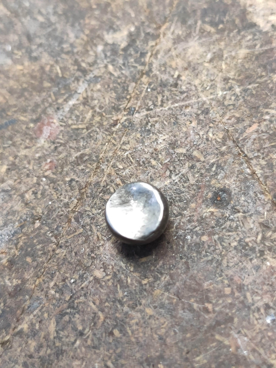

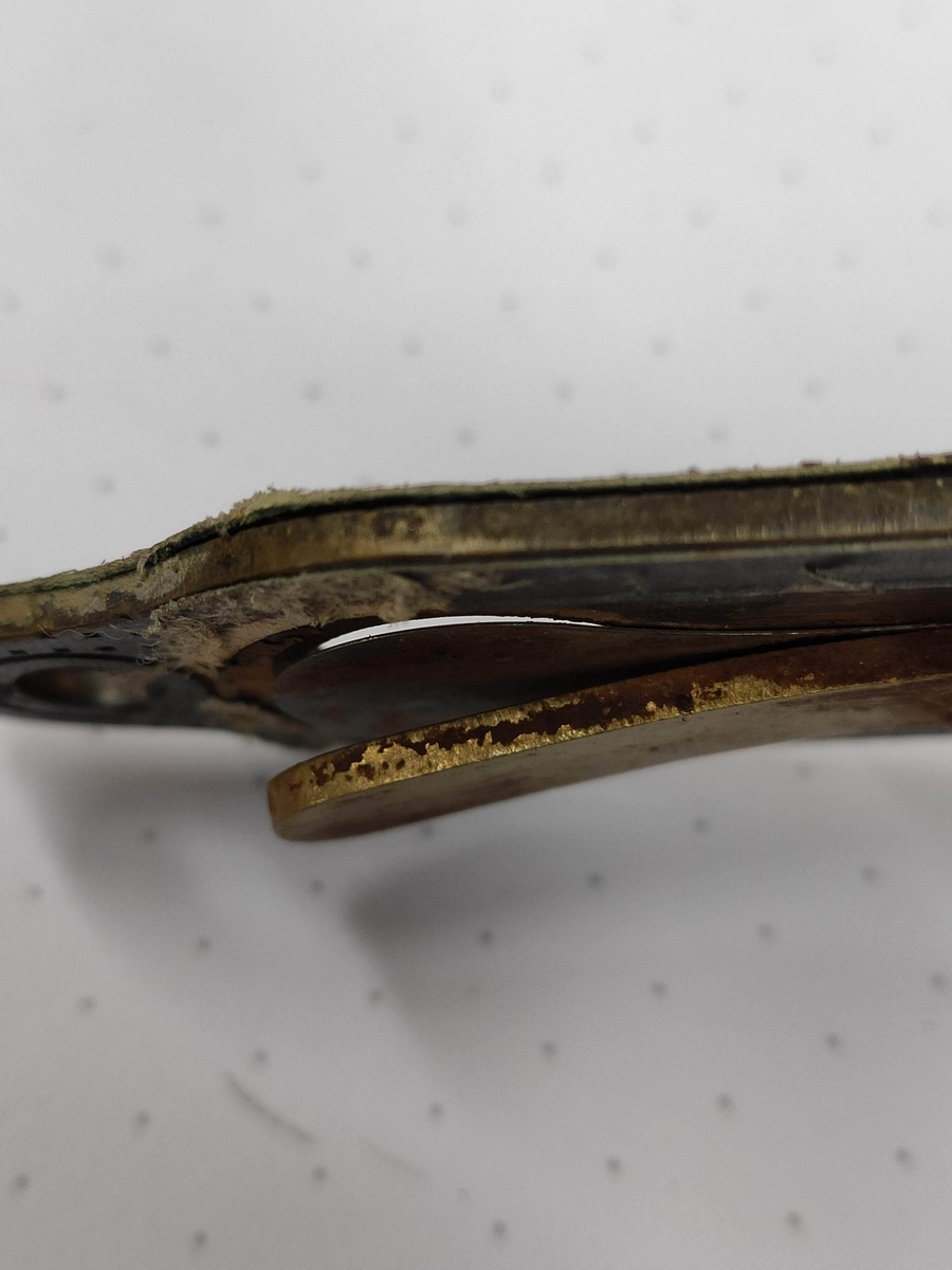

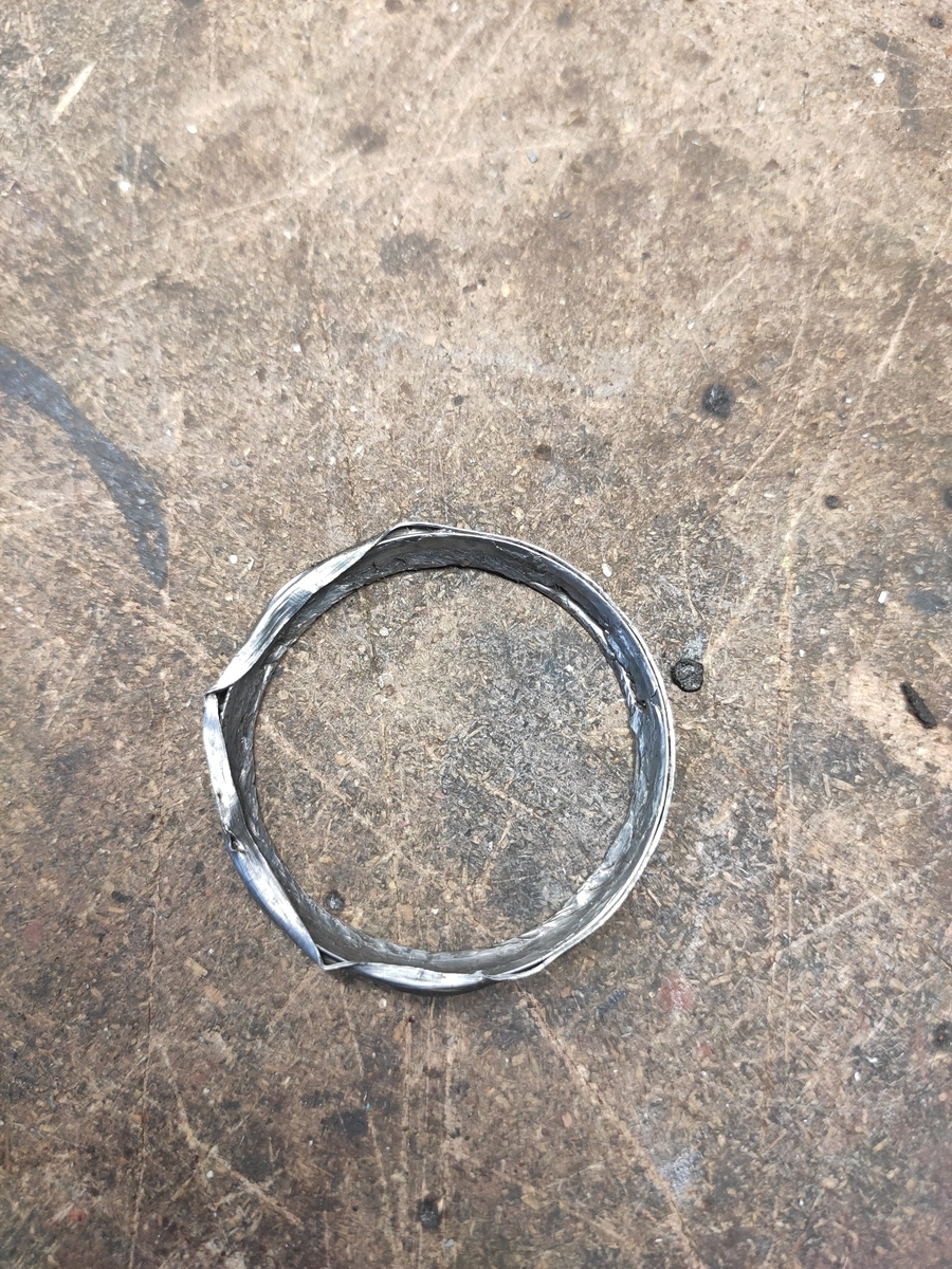

Hier jetzt ein paar Bilder von den Kugellagern der Hinterachse. Besser von dem, was noch übrig war
