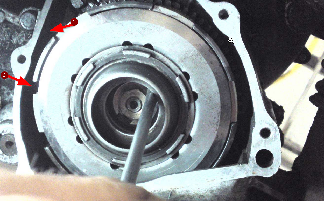

    Bevor ich den Schlagschrauber hatte, habe ich versucht die Kupplung zu lösen, indem ich mit einem Schraubenzieher den Kupplungskorb blockierte. Damit kam ich aber nicht weiter... falls der Fehler auf einen verzogenen Kupplungskorb zutreffen könnte, muss ich diesen ersetzen und lerne für zukünftige Reparaturen ;) Ich hatte allerdings nicht das Gefühl etwas verbogen zu haben und nutzte letztlich (nach erfolglosen 2 Minuten mit dem Schraubendreher) auch den Schlagschrauber)

    Wie / wo hast du den Schraubendreher zum gescheiterten Blockieren angesetzt ?

    Blockiert habe ich an den folgenden beiden Stellen mit einem Schlitzschraubendreher.
    1. dort zwischenrein
    2. dort zwischenrein

    Da du zum Einsatz des Schraubendrehers nicht geantwortet hast, habe ich keine weiterfürenden Tipps mehr.

    Fantine habe geantwortet, jedoch nicht verlinkt. Siehe oben

    Entschuldige bitte, aber deinen ersten Post habe ich übersehen.
    Meiner Meinung hast du Glück gehabt, dass mit dieser Art der Blockade kein Gehäuseschaden eingetreten ist. Aber einen Zusammenhang mit dem Geräusch kann icht auch danach nicht herstellen.
