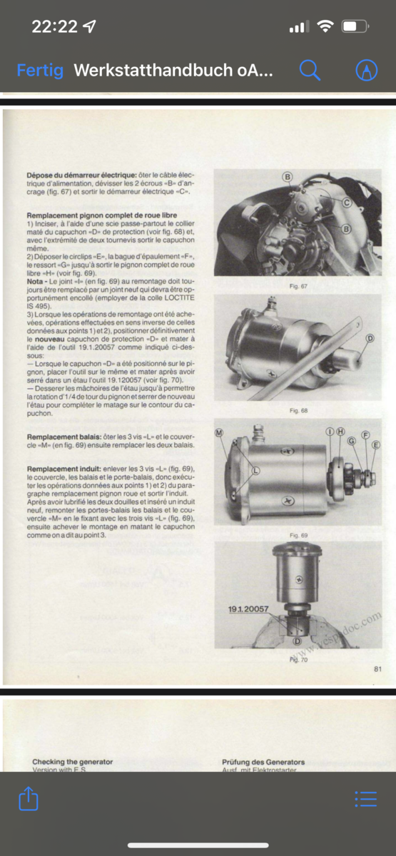

    Ist natürlich bescheiden wenn du da weniger Ahnung von hast mit Moppeds.
    Vielleicht kann dir jemand in Bild zeigen wo der Anlasser mit Stromanschluss zu finden ist.

    Hab gerade mal auf dem Handy gesucht:

    • #25
    Lieben Dank….. in der Tat sind das nicht die besten Voraussetzungen
    Dann werde ich mal suchen. Ist das Bild spiegelverkehrt?

    • #26
    Nein der Motor ist da nur etwas abgesenkt und das Hinterrad abgenommen.

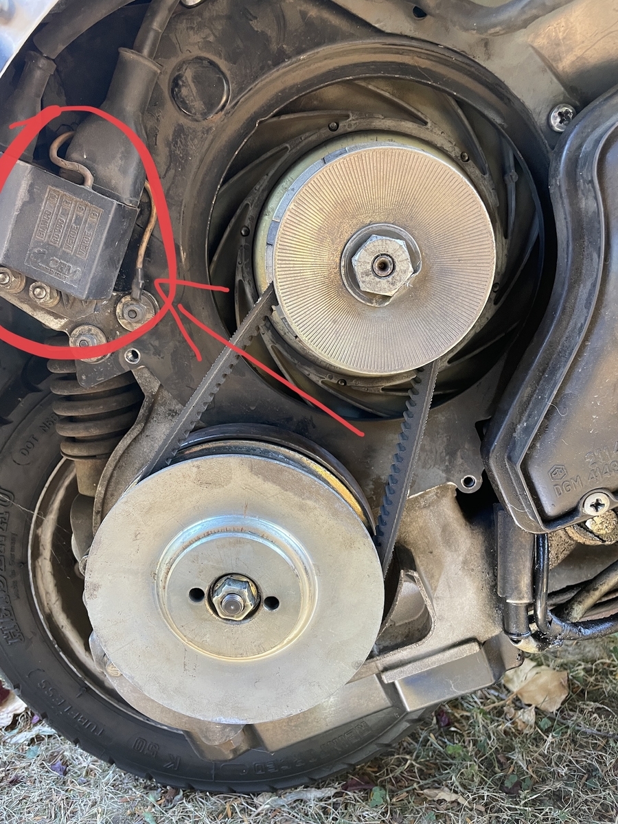

    CDI…. Richtig?
