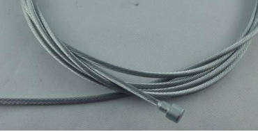

    hab jetzt den bestellt
    Seilzug Kupplung Cosa/Cosa FL 125-200 ohne Hülle, mit Tonnennippel L … (sip-scootershop.com)
    ist zwar auch mit Tonnennippel aber das sollte ich hinbekommen.

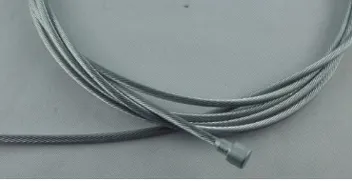

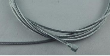

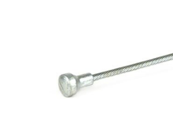

    das mit dem Seilzug hat leider nicht geklappt. Der SIP bestellte Seilzug mit Tonnennippel passt leider nicht richtig in den Griff :(
    Bei Bowdenzug24 habe ich daher nochmal geschaut aber deren Züge haben eher einen eckigen Pilznippel

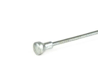

    der originale ist eher Birnenförmig

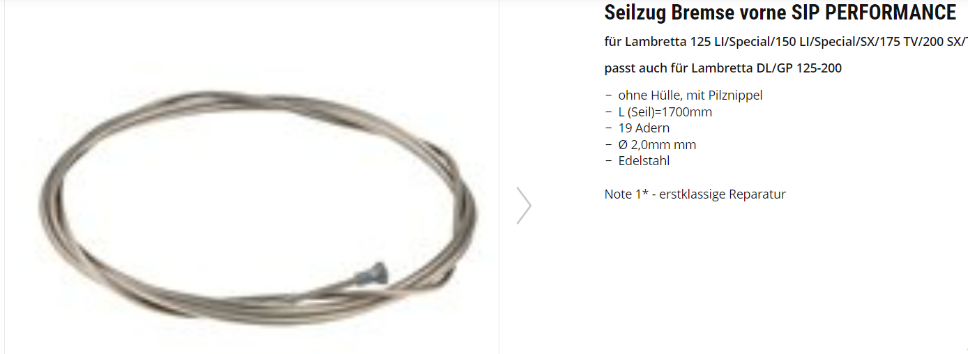

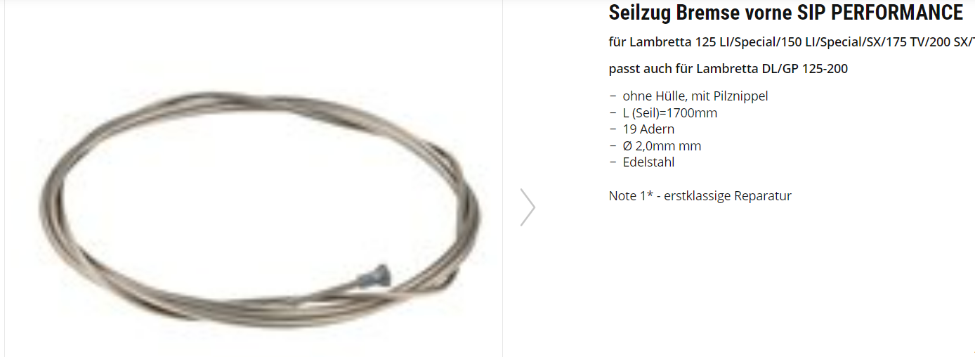

    bei SIP habe ich nun noch einen für die Lambretta gefunden der Birnenförmig ist aber nur 2mm stark ist.
    habt ihr vielleicht noch Tricks oder quellen um den hinteren Bremszug zu beschaffen?
    Der 2mm in der 2,5mm Hülle wird vermutlich nicht richtig funktionieren?

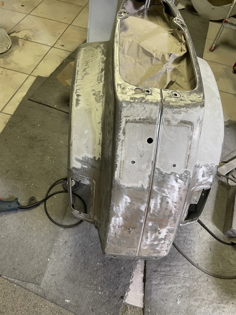

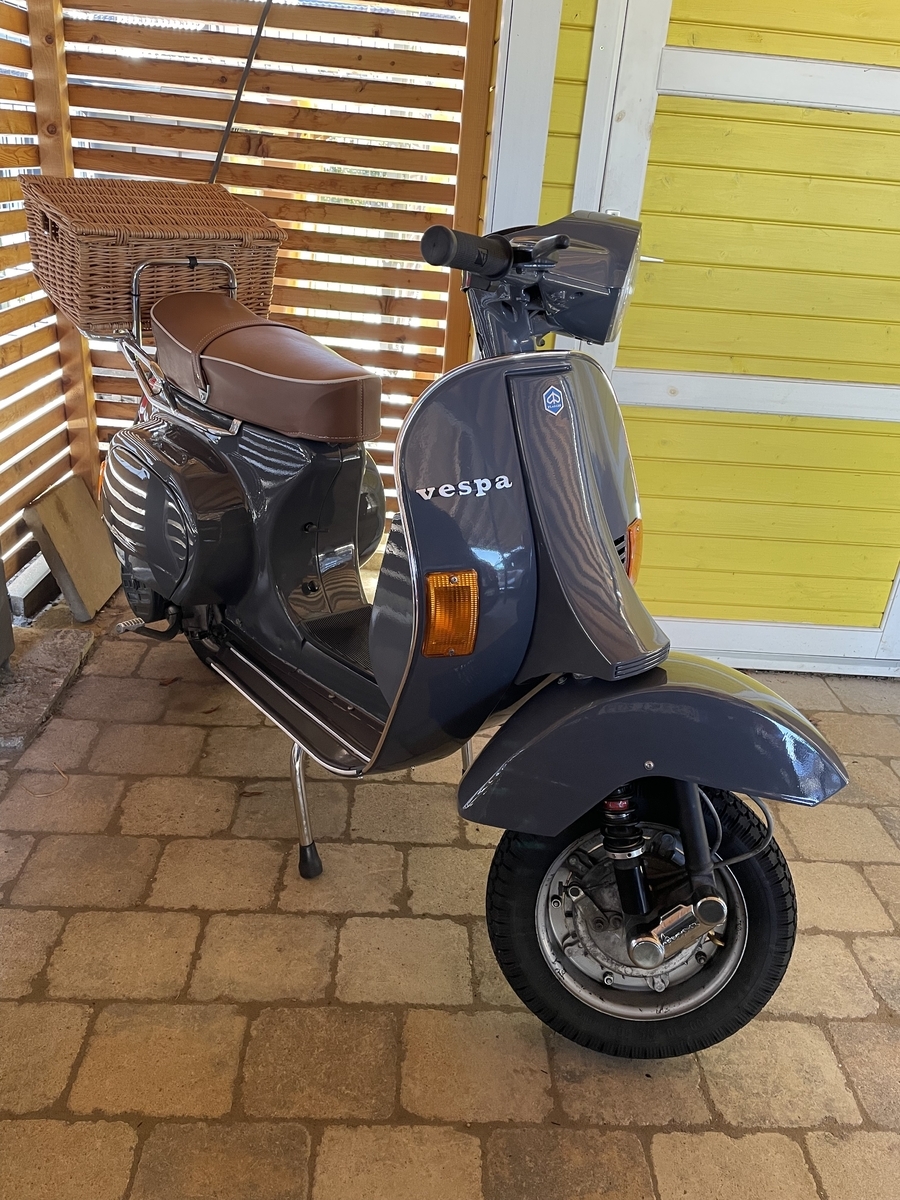

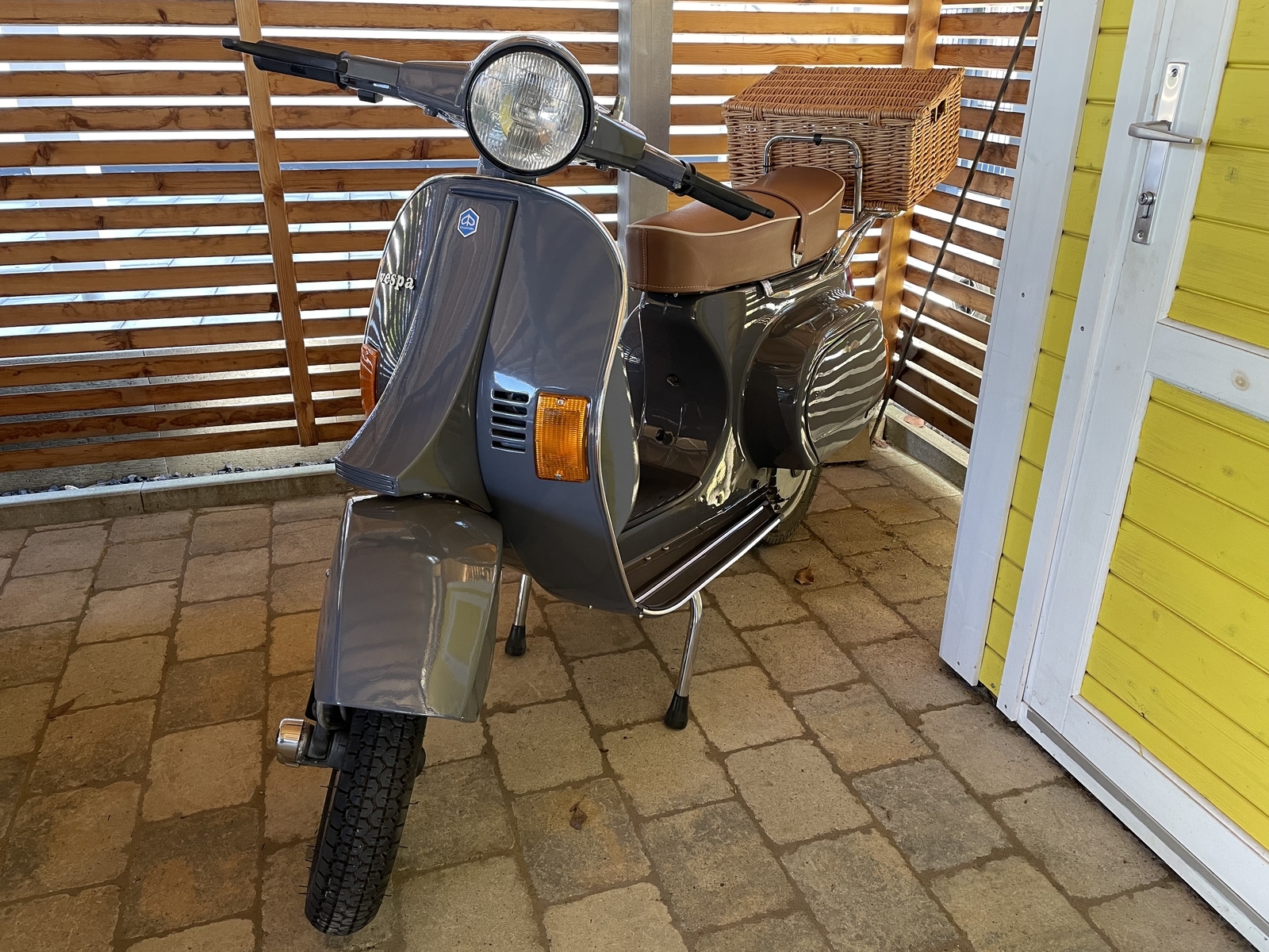

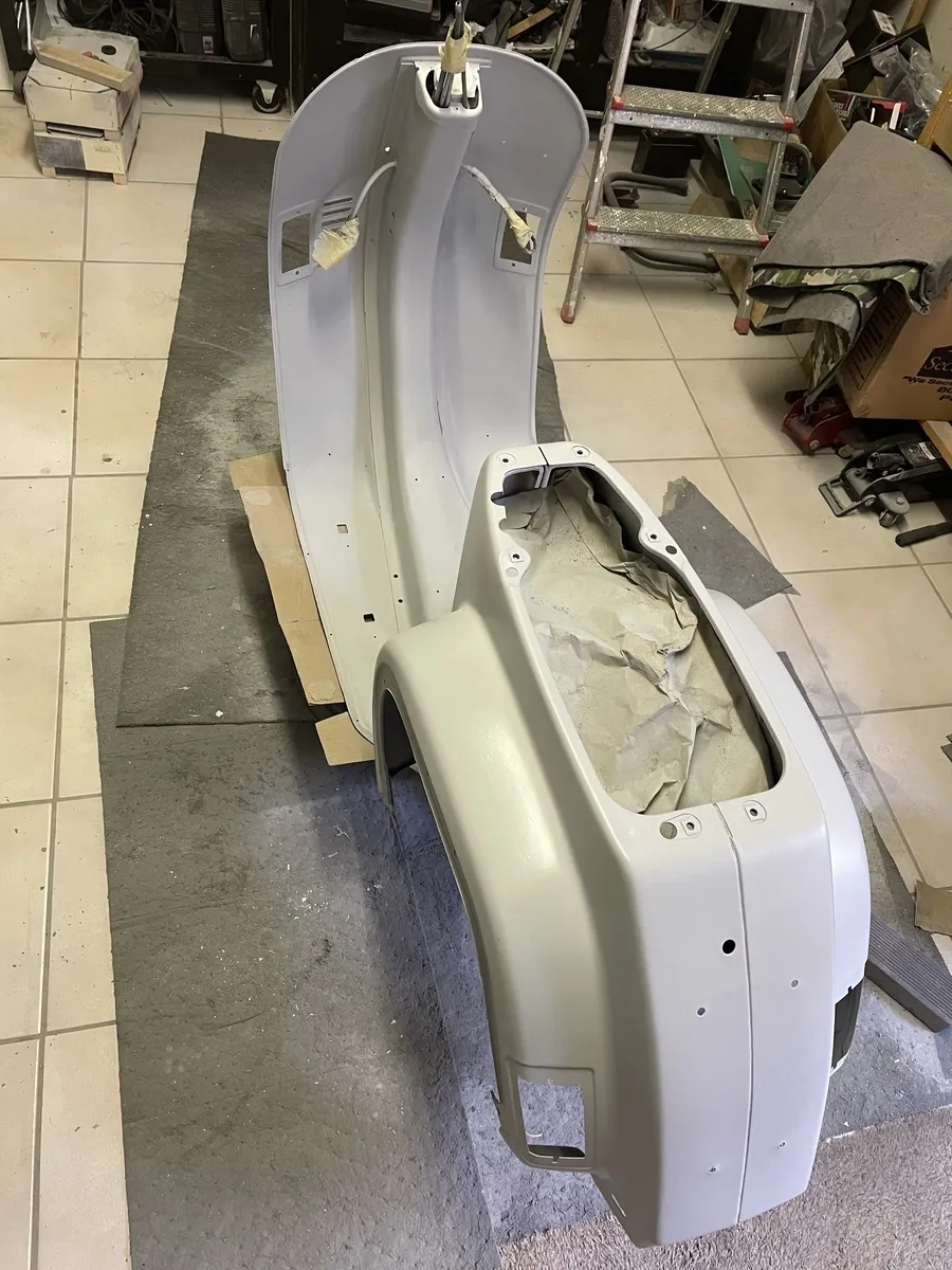

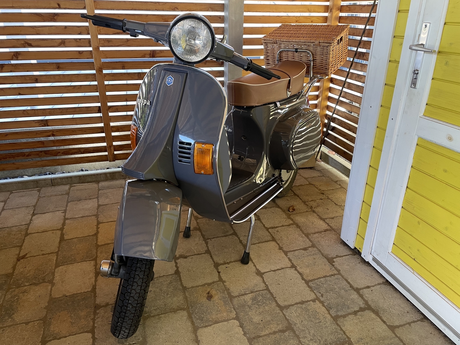

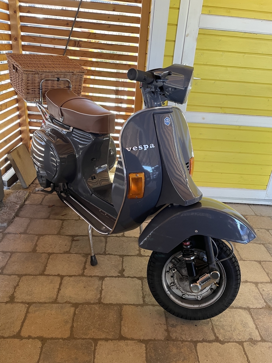

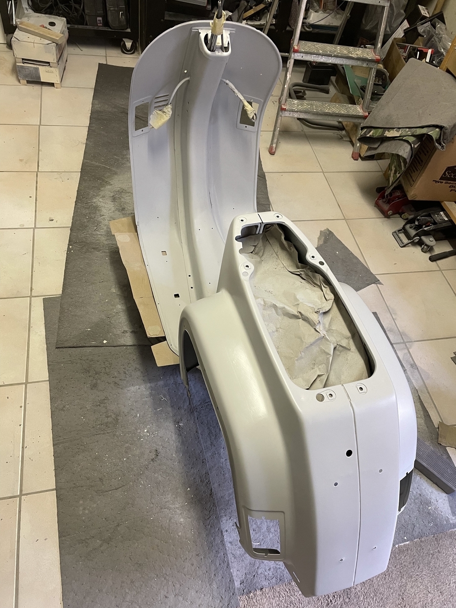

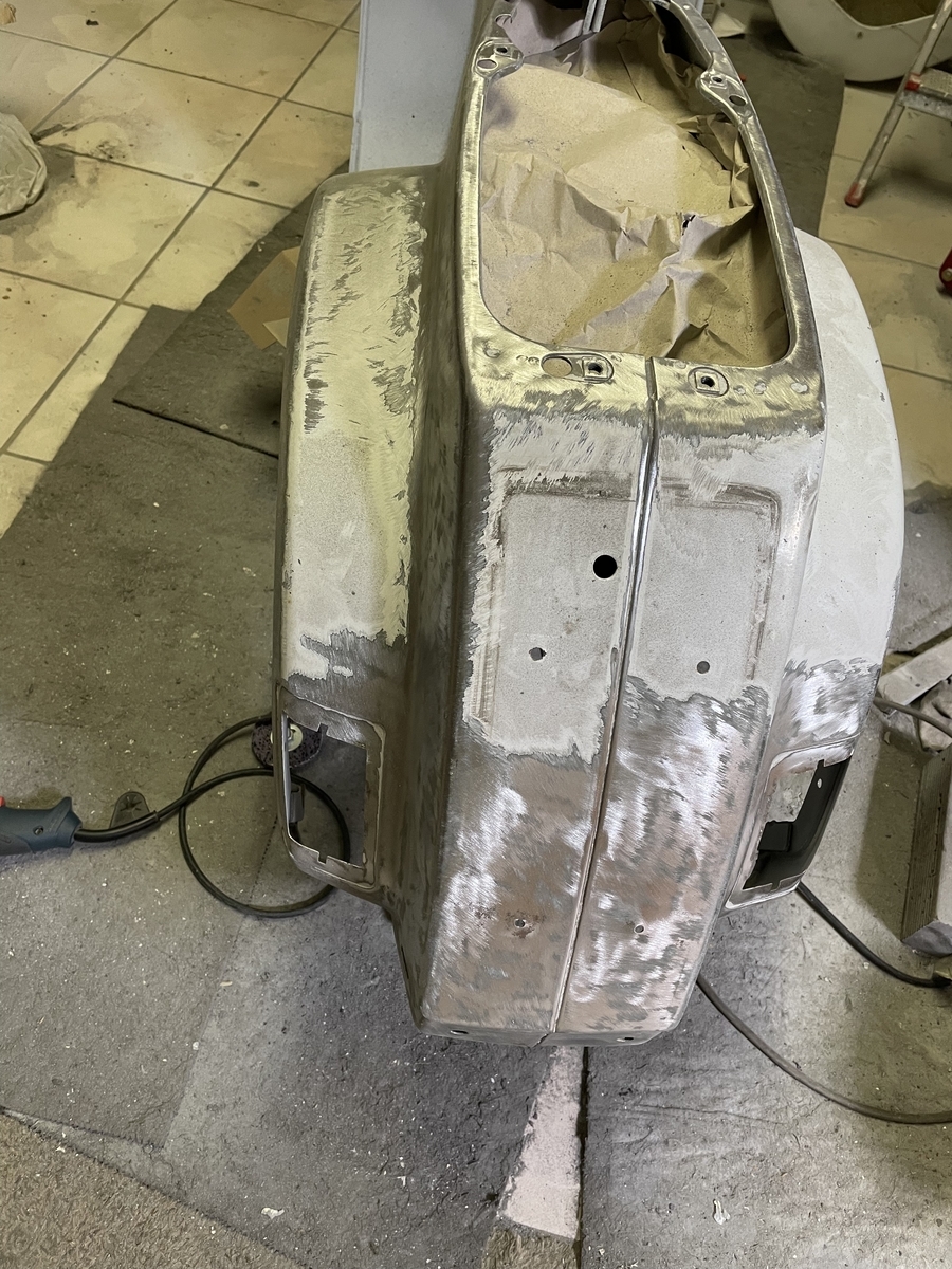

    So nachdem der neue Bremszug heute angekommen ist, fehlen mir nur noch die braunen Griffe aber da die erst in ca. 3 Wochen kommen hat sie bis dahin halt noch die schwarzen.
    Verwandlung vom 90er Jahre Styling
    Über Mühsames entlacken
    Grundieren, schleifen, füllern, schleifen
    ab zum lackierer
