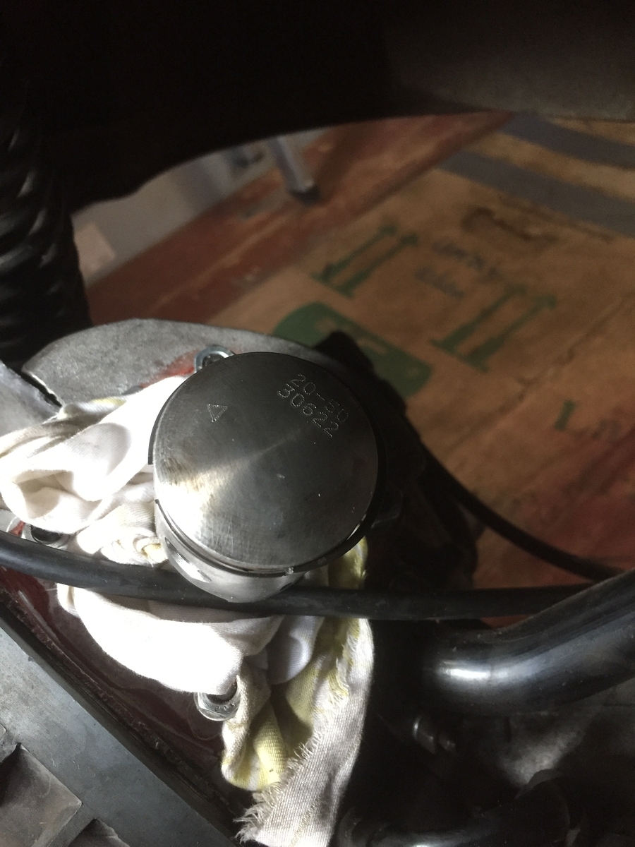

    Kolben sitzt richtig. Schade eigentlich.

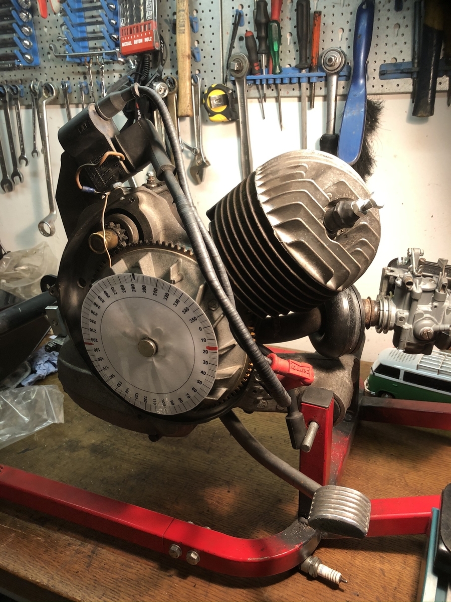

    So jetzt ist der Zylinder wieder drauf und wie gewünscht Fotos vom alten Zylinder. Auf der Innenseite des Zylinders gibt es an der Stelle wo Außen mit Dirko abgedichtet wurde (Zwischraum der letzten Rippe und Fußausbildung über dem Auslass) ein winziges Nest an Punkten, schwer zu fotografieren,die aber tatsbar sind. Ich schätze hier war es undicht.
    Frage: Ich will den Motor den ich jetzt ausgebaut habe abdrücken (mit Hausmitteln, dh keine Druckluft vorhanden) wie gehe ich vor, welche Stellung muß der Kolben haben? Ich habe schon mal in das Ansaugrohr geblasen und dabei die Kurbelwelle gedreht (das ist wahre Liebe zu einer Vespa!) Viel Widerstand ist da nicht außer der Kolben steht direkt vor dem Ansaugkanal. ???

    • August 27, 2022 at 18:40
    • #53
    Du hängst den Motor in einen Ständer/ selbstgebauten oder gekauften und sprühst diesen dann bei laufenden Motor mit Bremsenreiniger ab… Da wo er dann höher dreht, ist was undicht! Achtung! Der Luftfilter wird natürlich nicht eingesprüht ;0))!

    • August 28, 2022 at 09:18
    • #54
    werde erstmal versuchen die Nummer mit Spüli und Fahrradschlauch auf Ansaugstutzen. Absprühen mit Bremsreiniger bei laufendem Motor geht aus räumlichen Gründen wo ich schraube nicht so einfach.

    • August 28, 2022 at 10:58
    • #55
    Vielen Dank für die Bilder. Auch wenn es inzwischen gleichgültig ist, war es wahrscheinlich ein Gussfehler.
    Zu deiner Frage: Was soll das Abdrücken bringen ? Vor allem: Welchen Bereich des Motors willst duuntersuchen ?
    Weder die Kolbenringe noch der Drehschieber sind "dicht" - und wenn du über den Ansaugstutzen eine Überdruck aufbaust, wird er sich abbauen. Das hat aber keinen echten Aussagewert, wenn du nicht den nächsten Gussfehler findest, was aber sehr unwahrscheinllich ist.

    • August 28, 2022 at 21:23
    • #56
    Habe Heute Zeit gefunden den Motor abzudrücken.Mir ging es hauptsächlich drum ob Innen die Dichtung zum Getriebe und der Kubelwellensimmerring den Druck halten. Ich habe folgendes gemacht: Alles abgedichtet von Außen rund um den Kubelwellenraum : Platte auf den Krümmer mit Dichtung, Kerze mit Dirko eingeschraubt und auf den ASS Fahrradschlauch und ca.0,5-1bar mit der Pumpe darufgegeben. Nach anfänglichger Undichttigkeit am ASS blieb der Druck 10 Min. unverändert bei verschiedenen Stellungen der Kurbelwelle . Absprühen mit Spüli am Fuß,ASS,Simmerring hinter der Lima und am Krümmer ohne Auffälligkeit . Entweder habe ich was komplett falsch gemacht oder der Motor ist einigermaßen dicht.

    • August 28, 2022 at 21:30
    • #57
    Bei dem Versuchsaufbau und dem Resultat sollte er wohl tatsächlich dicht sein !!
