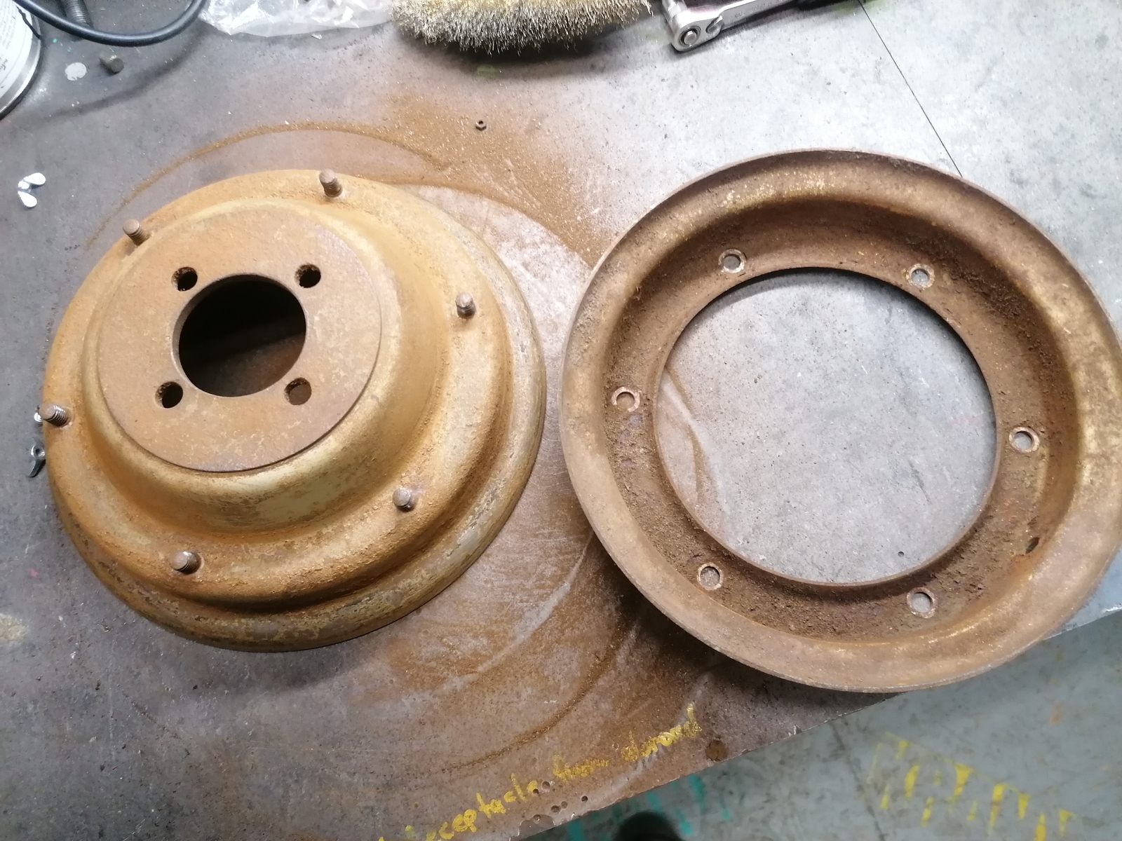

    Heute habe ich den Gewindestift in die Seitenbacke geschraubt. M4 auf M6. Jetzt sieht's wieder gut aus.
    Und ich bin froh das ich die Felgen nicht hab strahlen lassen. Das ist die Felge die ich aus Bockhorn habe. War optisch komplett verrostet und dreckig. Habe die mal sauber gebürstet. Da kam eine leicht Gold schlimmerene Farbe zu Tage. Oder es war mal ein Silber welches durch den Rost goldig geworden ist. Wer weiß...
    Sauber gebrüstet dann den meisten Rost entfernt und Owatrol drüber. Sieht geil aus,finde ich.
    Links nach den ersten bürsten. Rechts noch unbearbeitet.
    Sauber gemacht
    Mit Owatrol
    Die Unterseiten von der Acma habe ich Rotbraun gestrichen.
    Ist keine Rostschutzfarbe. Habe mir den Ton anmischen lassen. Mal schauen wie das aussieht wenn's trocken ist.
    Noch isses etwas zu hell. Rostschutzfarbe ist aber genug drunter ;)
    Das jetzt ist nur für die Optik.

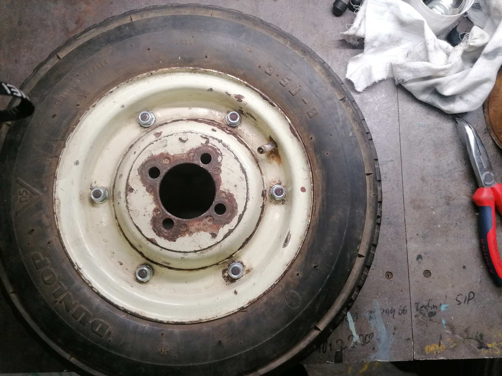

    Neue Reifen sind bestellt.
    Continental LB
    Die alten sind etwas uppe
    Ne gebrauchte originale Schwinge und originale Lufthutze kommen auch.

    • #146
    Ich verstehe nicht, was an dem Reifen jetzt schlecht sein soll ...
    Ich war auch der Meinung der ist doch noch okay...
    12,228
    35,348
    4,300
    • January 26, 2023 at 14:41
    • #148
    OK
    Werde ihn dann als Ersatzrad nehmen ;)
    ZUm fahren gibt's dann die frischen. Da kommen ja auch 2 gleiche. Sieht dann auch besser aus

    Moin
    Wurde 1958 schon ein Produktionsjahr auf Reifen geschrieben?
    Habe heute mal Luft auf die alten schläuche gegeben um zu schauen ob die noch dicht sind bis die neuen kommen

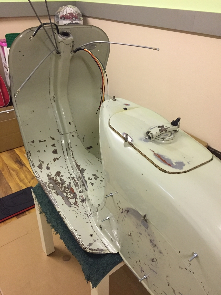

    Ich habe mal ne Frage zur Anordnung der Züge. Es waren ja keine drin als ich sie gekauft habe.
    Durch das obere linke Röhrchen kommen die beiden Schaltzüge die unten durch das mittlere ovale Loch raus kommen. Kupplungszug unten durchs rechte Loch und oben durch das rechte Rohr raus um es dann im Bogen unten in den Lenker zum Kupplungshebel zu führen,woll?!
    Gaszug durch die linke Bohrungen neben der Lenkstange in den Lenker einführen? Oder wohin kommt das?
    Wo kommt der vordere Bremszug hin?
    Bremszug unten ergibt sich ja. Rechtes Loch zum Pedal.
    Kabel kommen durchs rechte Loch in den Rahmen
    Habe bis jetzt keine gescheite Bebilderung gefunden die die Anordnung erklärt. Nur Bilder von fertigen Mopeds...
    Kann mir da jemand weiter helfen.
    Hier mal Bilder wie ich das bis jetzt gemacht habe.
    Danke
    Gruß Marco

    • January 28, 2023 at 17:39

    • January 28, 2023 at 17:50
    • #155
    Danke
    Das habe ich auch gesehen. Aber so wie das ausschaut,oder unglücklich gezeichnet, wären unter den Rohren noch Bohrungen für Gas und Kupplungszug.
    Habe ich nicht.
    Oder es soll heißen das sie mit in die Rohre gehören?
    Das wäre verdammt eng mit den beiden Schaltzügen und Gaszug.
    Bremse und Tachowelle durchs Lenkrohr ist ja wie bei allen anderen auch. Hätte ich auch selber drauf kommen können lmao

    • January 28, 2023 at 17:53
    • #156

    Also den Gaszug doch durch das kleine Loch hinter der Hupe wügen,richtig?

    • January 28, 2023 at 17:56
    • #159
    Genau👍
