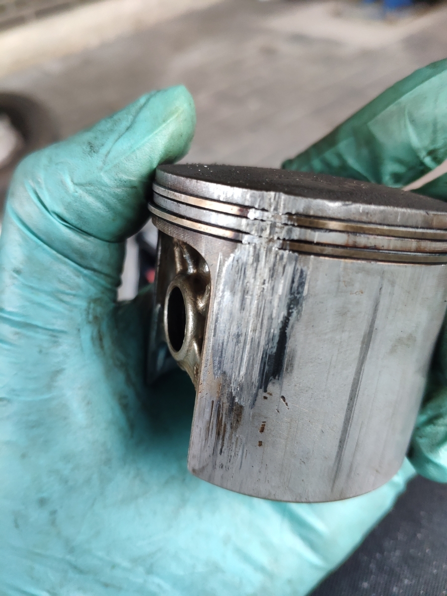

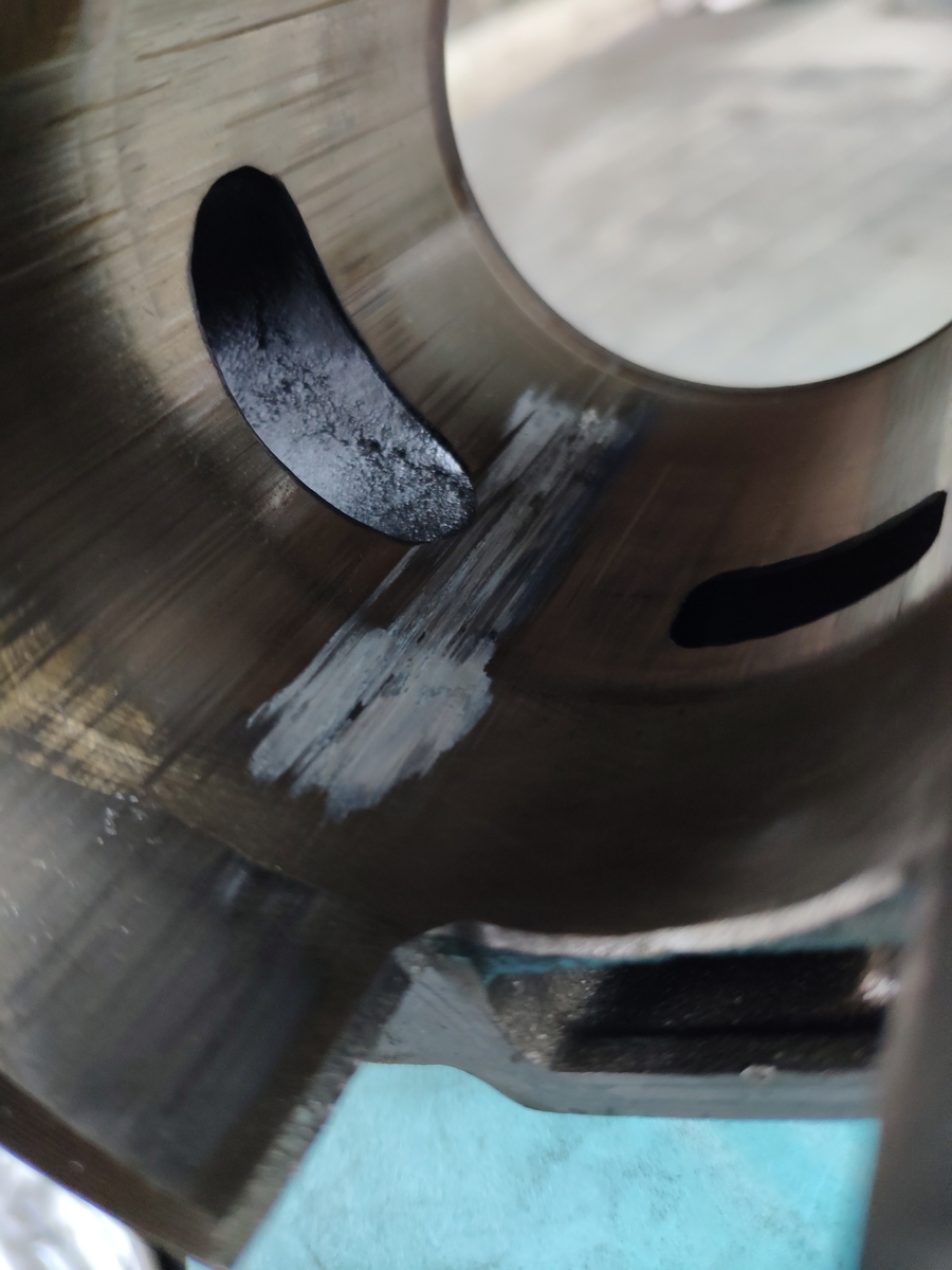

    Könnt ihr mir sagen, ob der Zylinder noch OK ist? Muss der gehohnt werden oder lohnt es sich hier gar nicht?
    Der Kolben ist definitiv hinüber. Oder?
    Es handelt sich um einen Polini 112ccm.
    Ich fahre jetzt seit ca 2 Jahren den Zylinder aber gestern habe ich nach ca 30km Fahrt einen Klemmer gehabt.
    Dauervollgas auf Landstraße (ca. 10min) während der Rückfahrt.
    Danke und schöne Grüße,
    Cv

    wie tief sind den die Riefen im Zylinder ? sieht man auf dem Bild nicht richtig.

    Den Bildern nach würde ich sagen, da ist beides hin.
    Wenn du dir einen neuen Satz kaufst, finde vor dem Einbau die Ursache dieses Klemmers heraus.

    Die Riefen sind gefühlt nicht sonderlich tief. Gemessen habe ich es nicht. Definitiv weniger als 1mm.
    Bzgl. der Ursache stehe ich ein wenig auf dem Schlauch. Ich fahre den Zylinder seit 2 Jahren.
    Dieses Jahr bin ich bis zum Klemmer 400km gefahren.
    Am Tag als der Klemmer passiert ist, bin ich zum ersten Mal 10min durchgehend Vollgas gefahren (ca. 65 km/h).
    Normalerweise tucker ich entspannt 40-50km/h durch die Dörfer.
    Danke für die Rückmeldungen und einen schönen Abend.
    Cv.

    Da ist wohl die Kombination 16ner Gaser mit 112er Zylinder und 10min Vollgasfahrt nicht so gesund gewesen.
    Vergaser bringt bei den Zylinder zu wenig Durchsatz und somit zu wenig innere Kühlung.
    Mindestens 19ner oder 20ger Vergaser das er auch Vollgasfest wird nach dem ordentlichen Einfahren.
    Würde an deiner Stelle erst mal versuchen das Alu von der Zylinderwand zu ätzen und dann neuen Kreuzschliff rein.
    Kolben sauber/glatt schleifen von ✋ und gegebenenfalls Kolbenringe tauschen. Ringnuten gängig machen.
    Oder halt neuen Kolben.
    Grüße Mario

    Und um auf deine Frage zurückzukommen: Der Zylindersatz ist Schrott.

    Das was du beschreibst ist ein klassisches Beispiel dafür, dass der Zylinder nicht korrekt eingefahren wurde. Aber dafür kannst Du nichts, da du den alten Weisheiten gefolgt bist.
    Ursache ist hier immer das selbe: Fahr fetter, Fahr mehr Öl, 1000km kein Vollgas, langsam einfahren. Bestes Öl nehmen.
    Das ist leider Totaler Bullshit.
    Nach deiner Einfahrzeit denkt man, ok, jetzt passts, gibt Vollgas und genau dann passiert das was passieren soll.....der Zylinder schleift sich mit den Ringen ein, womöglich bei dann korrekt eingestelltem Vergaser und Gemisch. Und genau DAS, macht man beim Einfahren. SChauen dass man Abrasiv einreibt ohne Klemmer. Also waren 400km voll für den Arsch.
    Das schafft man wie folgt: Richtiges Gemisch wie später auch fahren, Ölanteil wie später auch fahren, Mineralisches Drecksöl nehmen da es weniger Schmiert als Vollsynth. Dann schwellend immer mehr Last geben beim Fahren mit Abkühlphasen. Auch Vollgas fahren immer öfter und Länger....heisst aber nicht voll ausdrehen!.
    Wenn Dus detailliert brauchst.... google mal bei Motoerevo. Er beschreibts genau. 50-100km in 1-2 Stunden ist bei mir jeder Grauguss eingefahren gewesen.
