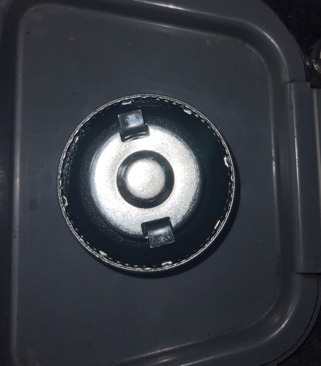

An einem defekten Schlauch kann es also nicht liegen. Das Luftloch im Deckel habe ich auch mal durchgepustet und deutlich den Luftzug wahrgenommen.
Tankentlüftung sollte also auch passen. (Oder kann es sein, dass die Luft hier nicht ausreichend ist?)

Lass sie mal mit offenen Tankdeckel laufen...
Könnte trotz allem die Tankbelüftung sein. So kannst das aber 100% ausschließen.

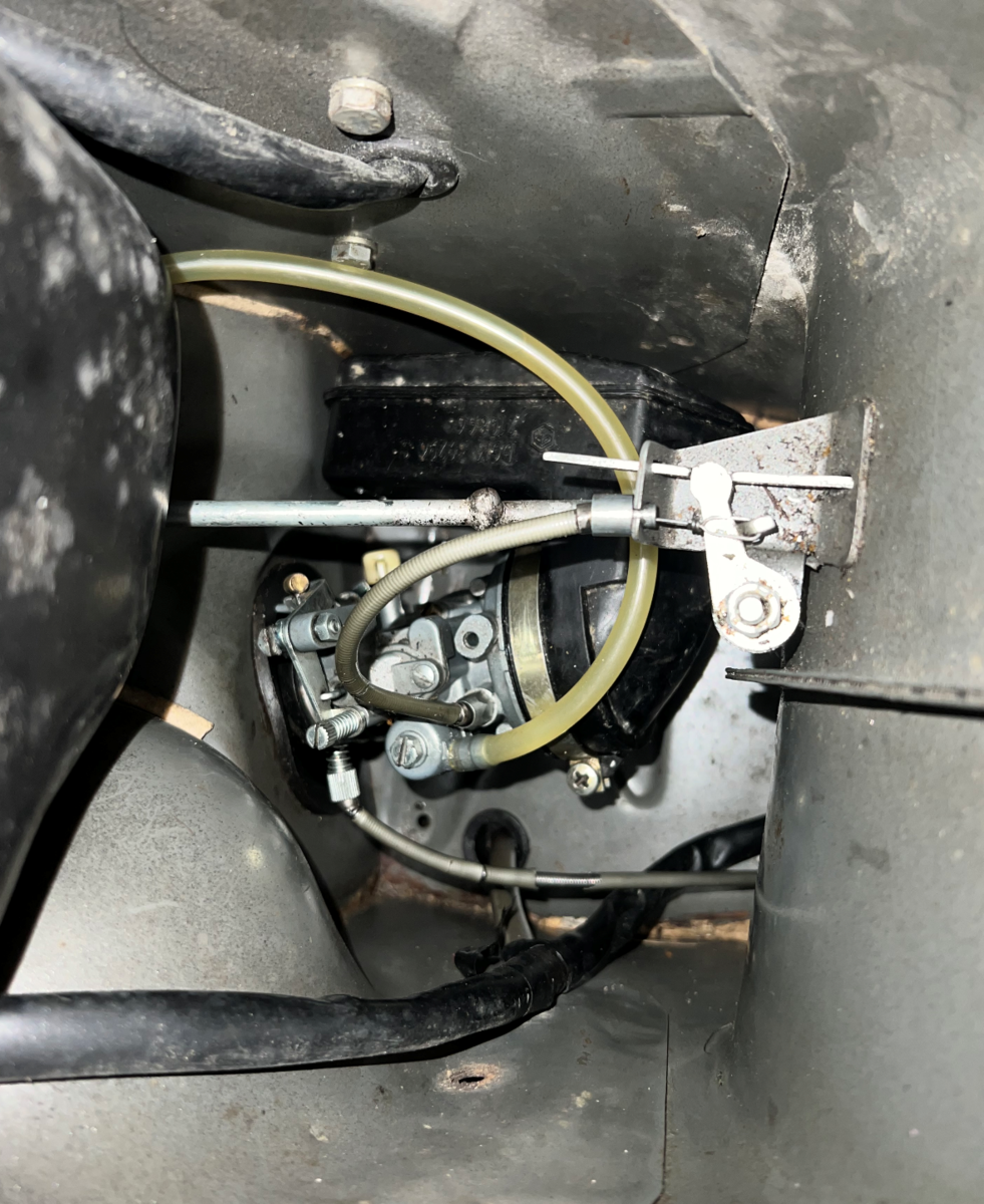

Nebendüse muss irgendwo neben der hier liegen richtig?
(Die umkreiste ist dann die Gemischschraube? Sorry bin kompletter Neuling)
