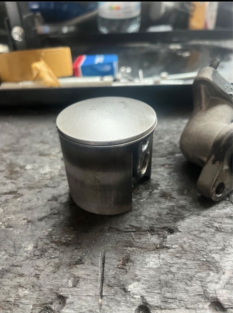

    112er Malossi direkt
    Kolben
    Ansaugstutzen
    Membran
    Krümmer
    sind mal gefunden
    Set Up war mit 25er und Boxauspuff
    Vergaser, LuFi und 3.0er Primär stehen noch auf der Wunschliste, Auspuff evtl, wobei ich es nicht auffällig laut möchte.
    Volles Leistungspotenzial muss ich nicht ausschöpfen, Berge auch mal zu zweit und ordentliche Teillastfahrten (so 55-65) ohne gezicke sind das Ziel.
    Kommentare gerne!

    Schönes Ding :)
    Wie per PM bereits gesagt, beim Ansaugstutzen darauf achten, dass der für PK ist.
    Sonst passt der nicht. Sieht mir von den Bildern wie für die V-Modelle aus. Kanns aber nicht genau sagen.
    Lufi hab ich diesen typischen Tuningfilter verbaut. Der tut den Job und passt rein :)
    3.00 Primär ist Pflicht. Der letzte Gang ist dann zwar etwas lang, aber das hat auch Vorteile, wenn er ihn nur auf langen geraden auszieht. Kann man schön niedertourig fahren und ist leise unterwegs :)
    Beim Auspuff würde ich tatsächlich zu einer Piaggio Banane raten (die gibts auch mit Krümmer für PK, so dass das Blech drin bleiben kann).
    War für mich immer der ausgeglichenste Pott. Erlaubt ein paar Drehzahlen verliert dabei aber nicht den Bumms untenrum. Und Lautstärke sowei Klang sind auch völlig in Ordnung.
