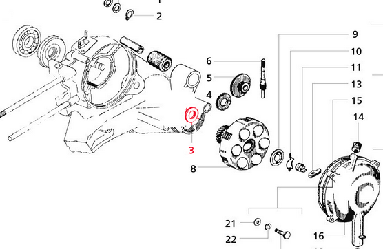

    Du hast die Distanzscheibe zwischen Lager und Kupplung vergessen einzubauen !!

    Nein die Distanzscheibe ist drinn. Hab den Motor gerade gespalten und ein Metallteil das ich aber nicht zuordnen kann gefunden.
    Kupplung ist die originale. Hab nur auf 23 er gewechselt

    Sitzt in der Kupplung die richtige Messingscheibe ?

    Messingscheibe fehlte leider, kann das der Fehler gewesen sein?
    Mir ist auch aufgefallen dass das neu verbaute
    Kupplungszahnrad Z 23/26 DRT für Primär Z 68 nicht exakt die selben Maße wie das alte hat.
    Es ist um ca. 1,5 mm schmaler sodass es mit der Messingbuchse nicht exakt plan abschließt. Ist dies ein weiteres Problem. Kann man das mit einer weiteren Messingscheibe ausgleichen?

    Wenn die Messingscheibe fehlt, oder die falsche eingebaut ist, funktioniert die Kupplung nicht bzw. nicht richtig. Und diese Scheibe hat nichts mit dem zu tun, was du vorhast, um die 1,5 mm auszugleichen.
