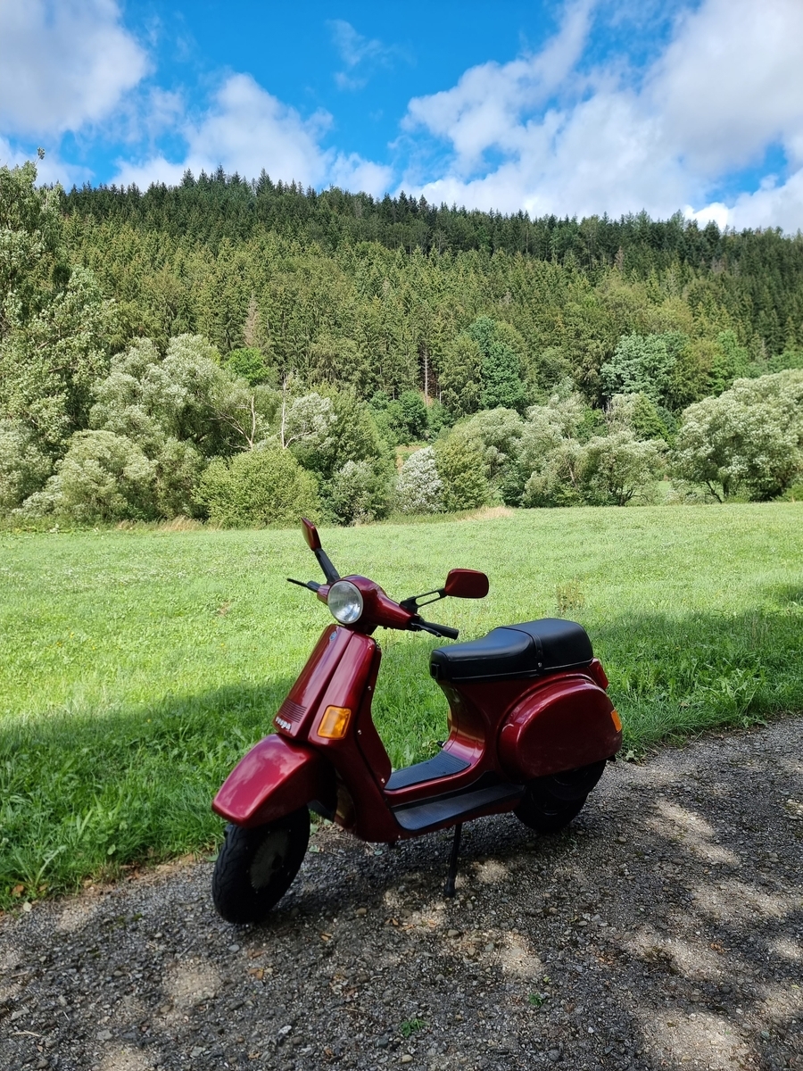

    kleine Rückmeldung zu meiner Cosa. Sie läuft wieder prächtig. Bremse musste nur entlüftet werden, habe ne neue Kerze, neuen Kerzenstecker und neues Zündkabel eingebaut, kleinen Riss im Öltank geflickt und den Vergaser gereinigt. Jetzt läuft sie stabile 90 bis 100, braucht unter vier Liter und ist einfach eine Freude. Bin bisher 700 zuverlässige Kilometer gefahren, einzig der zuckende DZM geht mir noch auf den Geist. Habe den Tacho schonmal ausgebaut und die Kontakte gereinigt aber das Zucken der Nadel habe ich leider immer noch. Vielleicht hat da noch jemand nen guten Tip für mich?

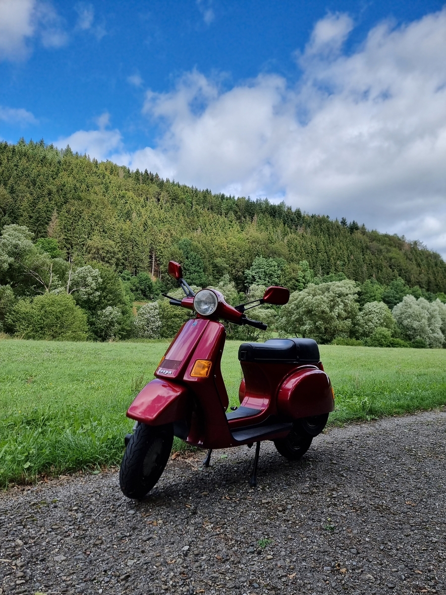

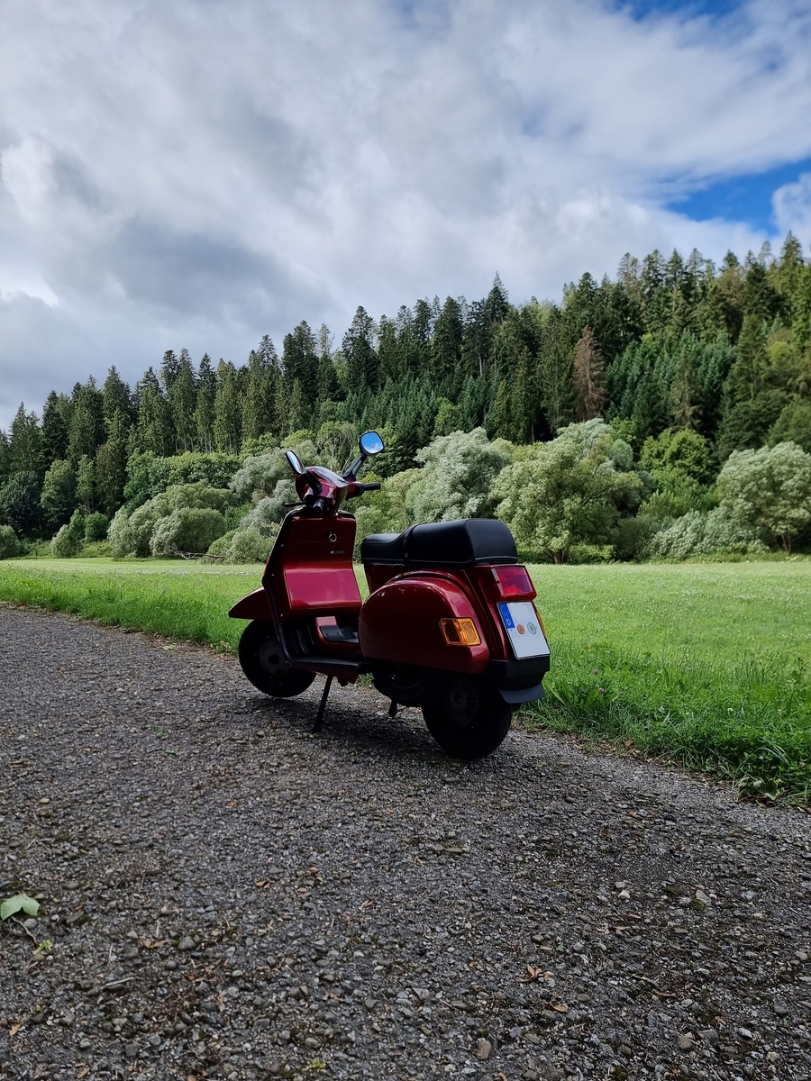

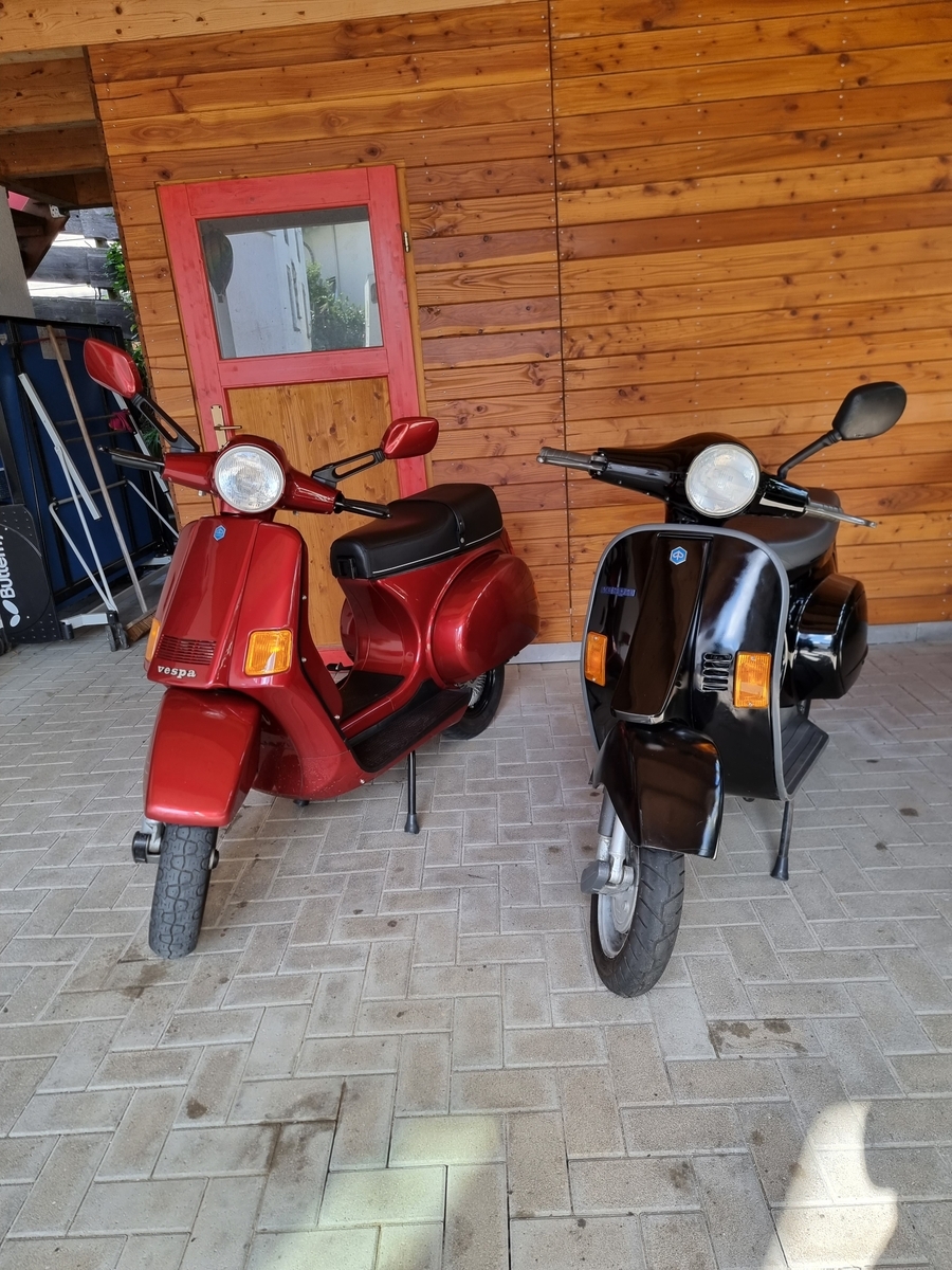

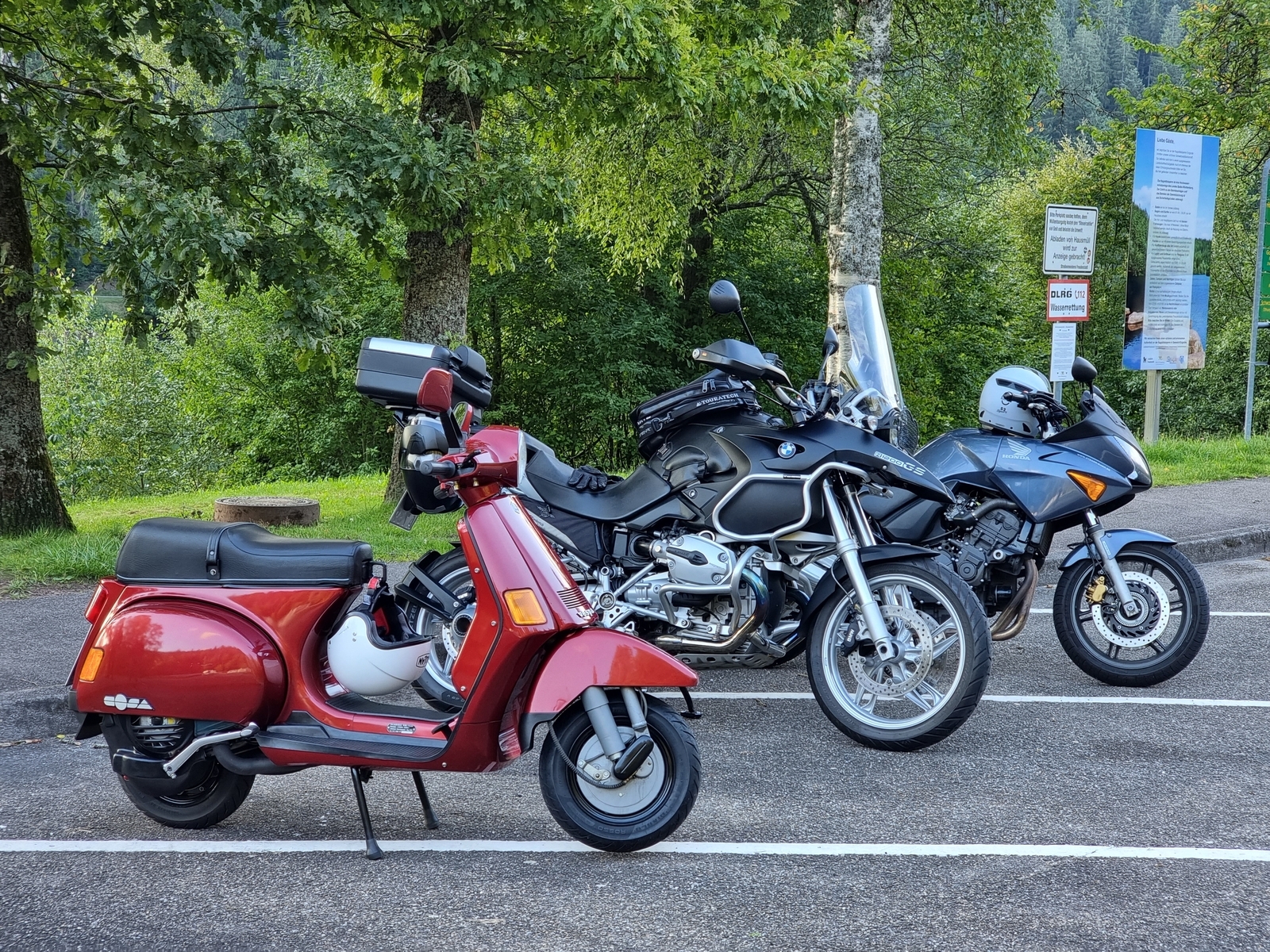

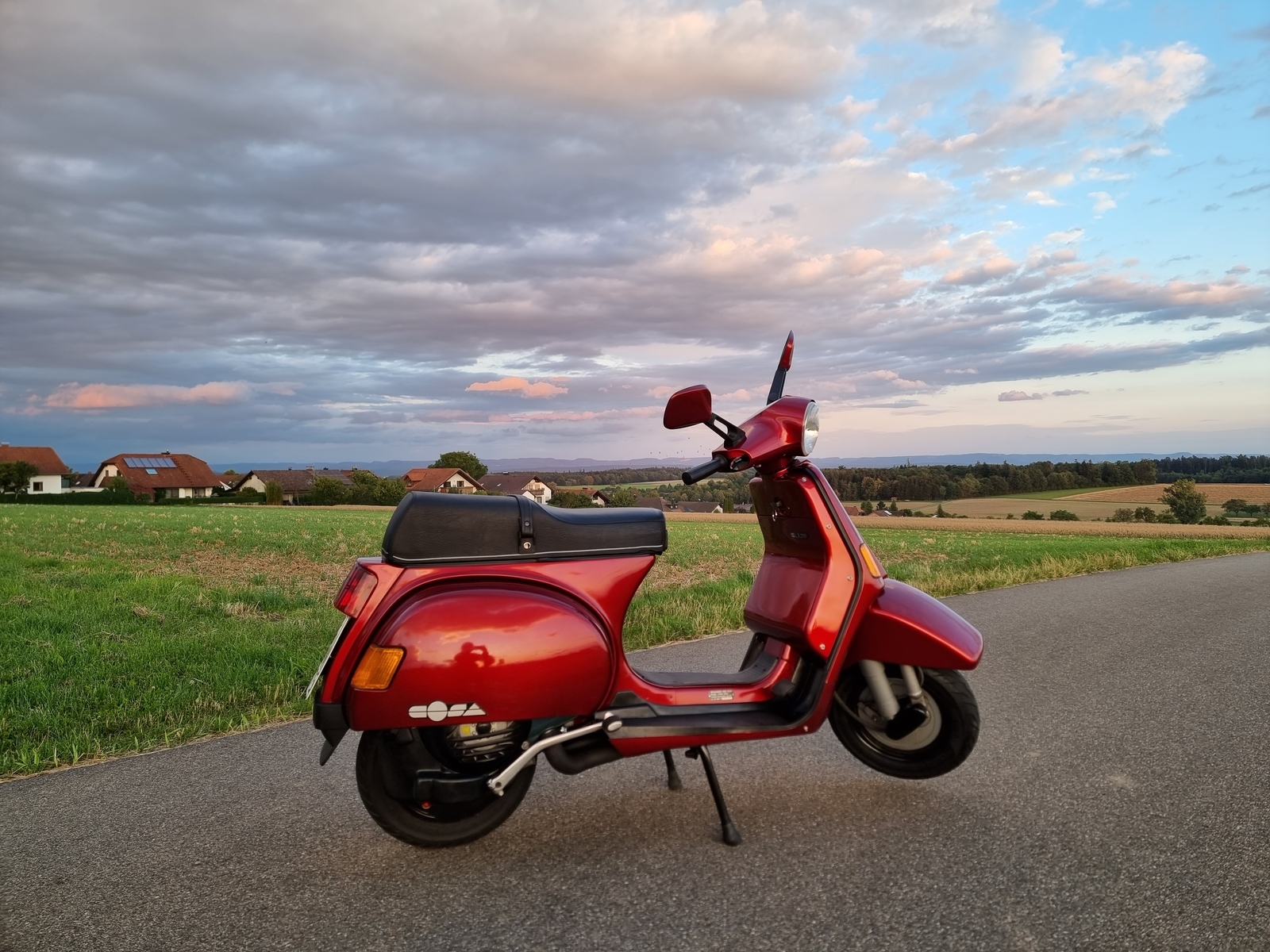

    Kleine Rückmeldung nach knapp 2tsd Kilometern. Die Cosa läuft super und ich bin echt zufrieden. Bisher hatte ich keine weiteren Probleme aber ganz viel Spaß.
