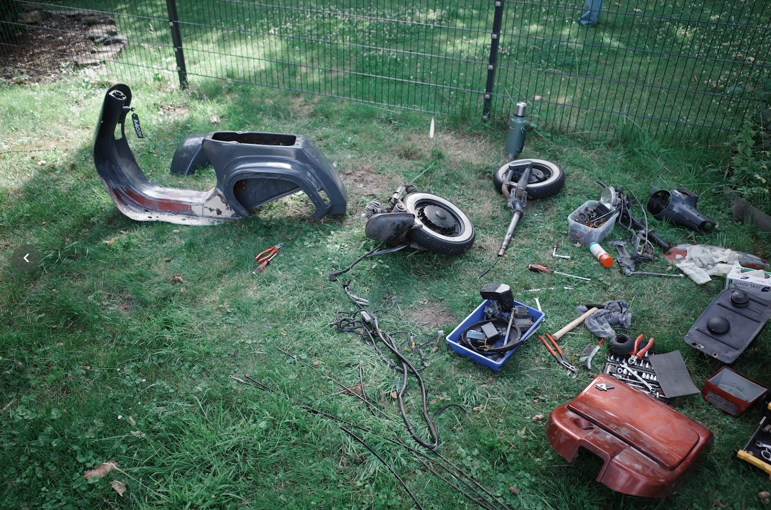

    • July 21, 2023 at 08:04
    Klar, Bilder gibts ;)
    Hier schon mal eins vom aktuellen Stand
    ... und nein, verkaufen werde ich das gute Stück in den nächsten Jahren wohl nicht
    Einmal editiert, zuletzt von TimPKX (July 21, 2023 at 08:17)

    • July 21, 2023 at 09:23
    So muss das aussehen :D
    Ich würde gerade bei der XL2 eine Weißwandreifen mehr nehmen :)
    Das passt mMn. einfach nicht (die passen für mich auf gar keine Vespa.. aber auf eine XL2 überhaupt nicht :) )
