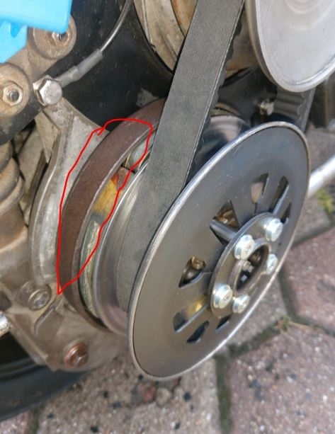

    Hi zusammen,
    nachdem ich nun dachte ich sei mit SuperBee (alle Spielzeuge haben bei uns Namen 8) ) - BTW: Guter Tipp mit den Löchern im Vergaser, die da eigentlich gar nicht hingehören! - war es das auch schon wieder mit der Freude...
    Kurz zu mir: Ich mag alles was luftgekühlt ist und dementsprechend ist der Fuhrpark. Vom BW Anhänger, über Prima5, dazu drei Vespen (PK XL, PK XL Automatica, PK XL Plurialmatic) bis zum T1 und altem Magirus ist alles dabei was keine Elektronik hat 2-)
    Aber selten hat etwas so sehr gezickt wie die Automatica! Ich musste ja schon lernen, dass nicht alles gleich aber alles super teuer ist bei den automatischen Wespen. Musste mir schon einen "real Vespas don´t shift themselfes"-Afkleber von meinem Kumpel aufkleben lassen.
    Glücklicherweise konnte ich einen Ersatzteilfundus ergattern inkl. Polrad und Getriebeteilen (wobei auch da erst einmal gecheckt werden muss Automatica VS Plurialmatik :-9 aber ich bin Jäger und Sammler - daher sehr froh, dass ich die Sachen bekommen habe.

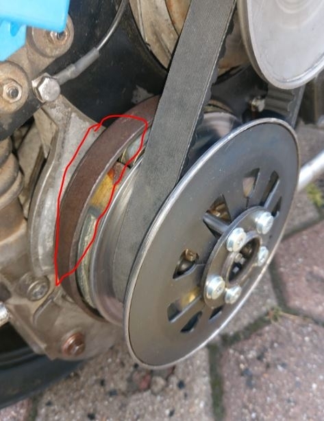

    Aktuelles Problem (neben dem Blinker, den ich noch mal checken muss oder zB das irgendwie zwar vorhandene aber nirgends anzusteuernde Bremslicht) ist der Kickstarter bzw die Automatik an sich.
    Der Kicker dreht "spontan" durch, greift nicht als wenn ich bei einer Schaltwespe die Kupplung ziehen würde. Alles gecheckt, alles auseinander, alles wieder zusammen. Alles gut - jetzt wieder von vorne das Problem. Bevor ich nun alles auseinander baue, Motor raus usw: Vielleicht hat jemand von Euch wieder einen heißen Tipp (auf den man so nicht gekommen wäre...)
    Im Anhang noch ein Bild. Die auf dem Bild fast schon ingenieursmäßig, höchstprofessionell markierte Scheibe dreht sich durch, der Rest STEHT
      • 116.47 kB
      • 473 × 613
      • 293
  • Vespa Atze
    101
    Ausse Nähe von Dortmund wech...
    PK50 XL / PK 50 XL Automatica / PK 50 XL Plurimatic
    • August 31, 2023 at 19:47
    Fehler etwas weiter eingegrenzt: Die schwarze Druckplatte wandert auf der Welle
    Ist das normal? Die Kupplung muss ja in der Glocke sein (das rot eingekreiste) - Leider wandert die schwarze Druckplatte inkl. Kupplung aus der Glocke hinaus.
    Was tun?

    Die Scheibe außen ist falsch montiert.
    Die mit den 5 Schrauben.
    Deswegen zu wenig Druck auf der Tellerfeder.
    Das eingekreiste ist die Kupplungsglocke und muss ohne Gang frei drehbar sein.
    Grüße Mario

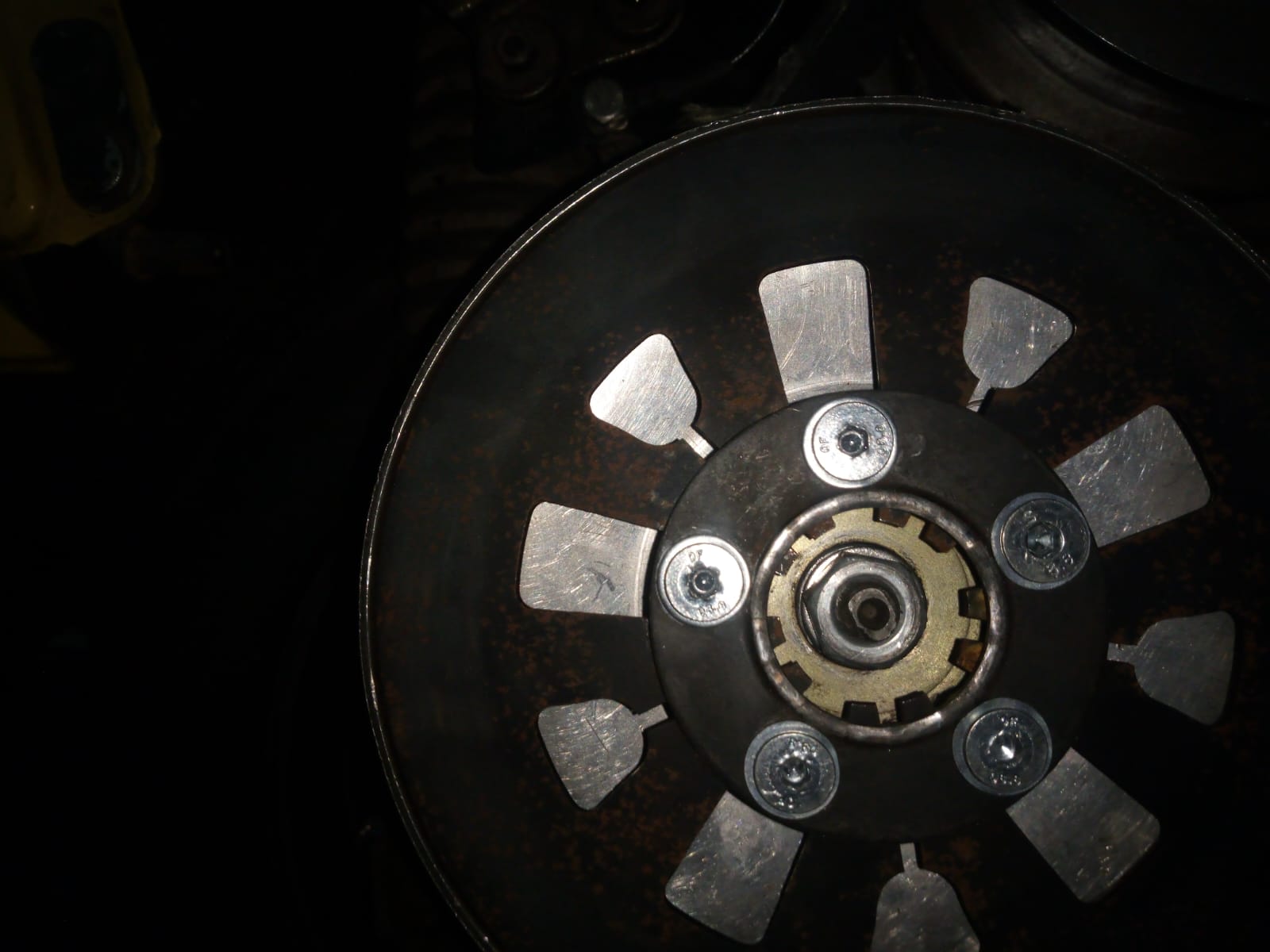

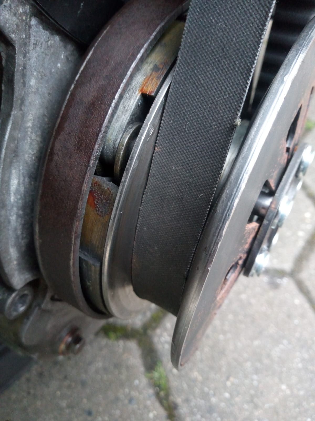

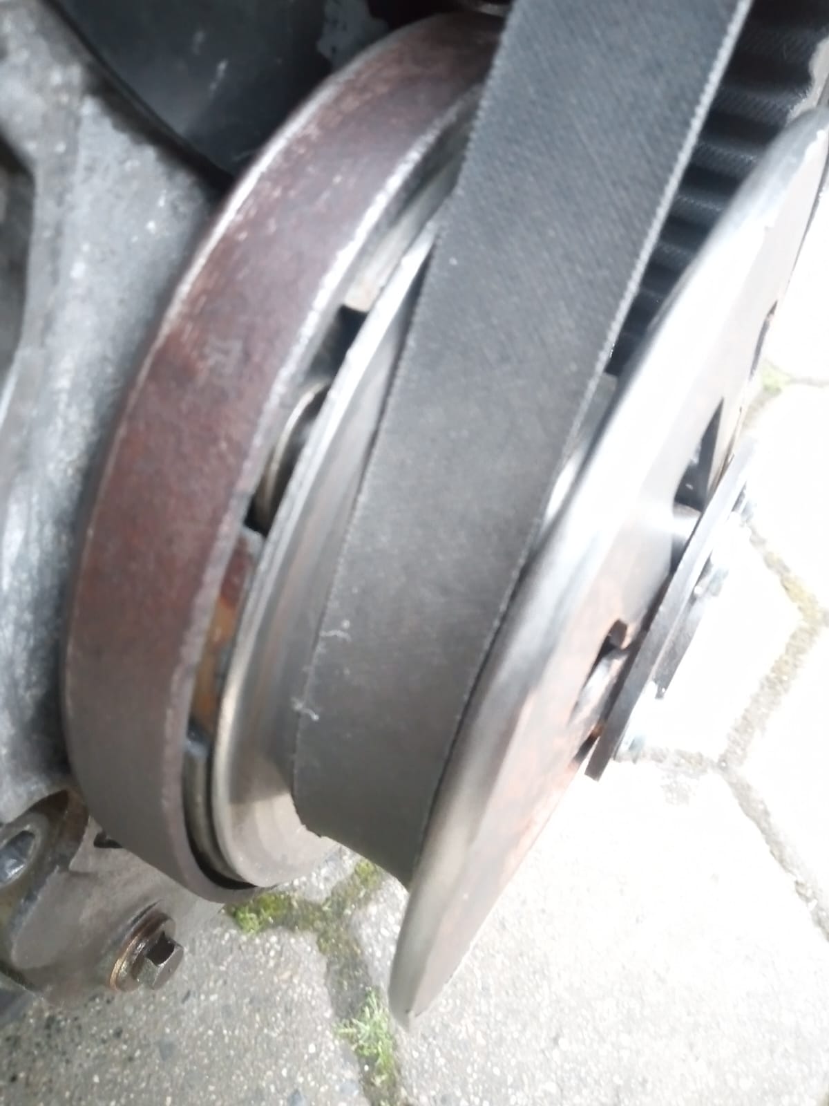

    So, wie geht es jetzt weiter: Mal in die Garage gegangen, die neuen Kennzeichen an alle Blechspielzeuge geschraubt und mich an SuperBee erinnert, die da noch in der Ecke schlummert. Also Kennzeichen dran und ran ans Werk!
    Als erstes 17er Nuss auf die Welle und mit Drehungen und leichtem Druck das ganze Geraffel wieder in die Ausgangsposition gedrückt. Dann die Platte begutachtet und abgeschraubt (Tipp -> vielleicht verkehrt herum montiert). Siehe zwei Bilder. Ich habe sie dann wieder mit der Wölbung nach AUßEN!!! montiert, so wie es vorher auch war. Anderes herum hat sie keinen Druck, lässt sich überhaupt nicht wirklich montieren - also passt nur in eine Richtung - Der Übersicht halber Bilder gemacht (Siehe Bild "So montiert" und "So passt nicht").
    Kerze raus, geputzt, ein paar Mal geckickt - läuft :+2
    Dann eine kleine Runde gedreht - einmal kurze Straße rauf und wieder zurück.

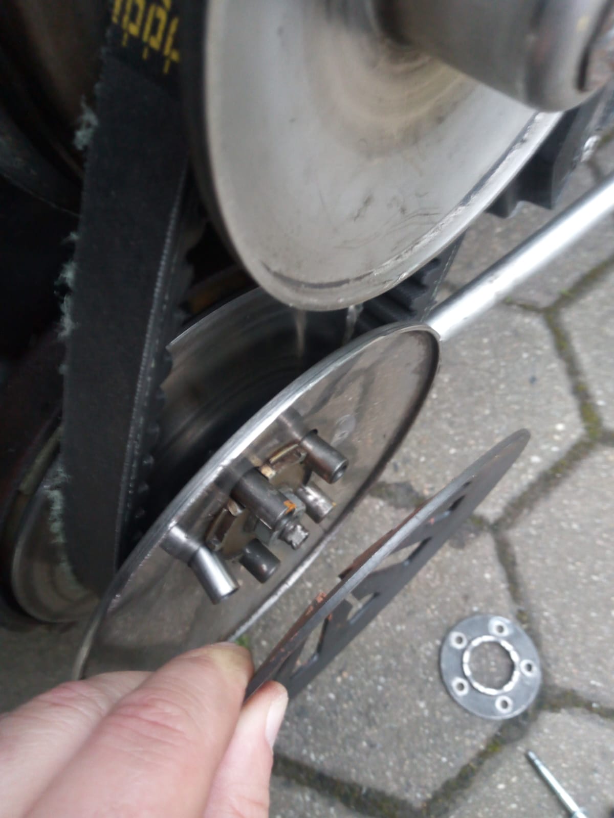

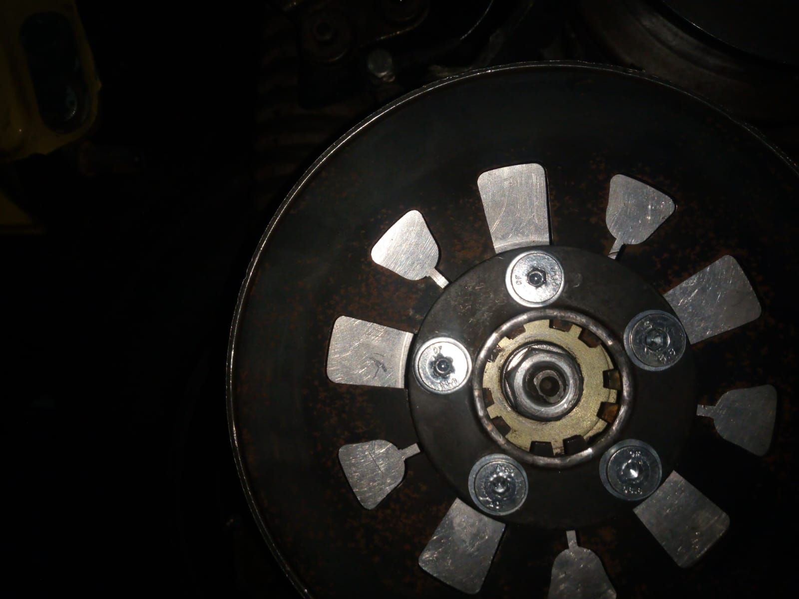

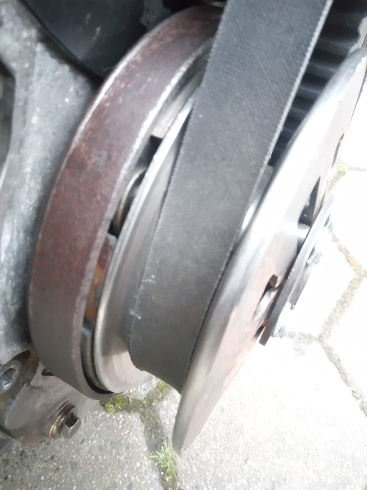

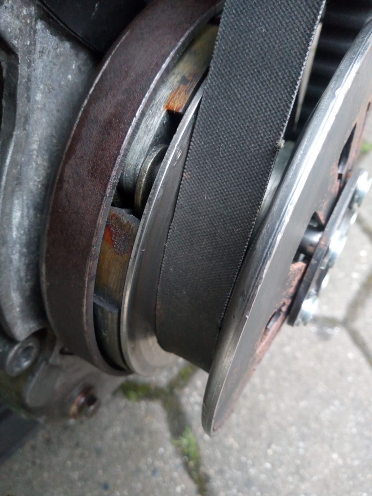

    Man sah bereits im Leerlauf, dass das Ganze Teil sich nach außen bewegt. Wieder auf dem Hof gelandet, noch ein wenig im Leerlauf laufen gelassen und die Wanderung beobachtet. Ausgemacht...
    Der ganze "Korb" ist nach außen gewandert. Aber irgendwie nicht auf sondern mit der Welle -> siehe Bilder "Soll" vorher mit 17er Nuss wieder reingedreht und "Nach dem Testlauf". Man sieht deutlich den Spalt. Wenn der Korb nach außen gewandert ist, greift der Kicker natürlich auch nicht mehr -> 17er Nuss und wieder unter Drehungen reinschieben.
    Es ist ja nicht Sinn und Zweck jetzt immer einen 17er dabei zu haben! Zumal der neue Riemen nach den paar Metern auch schon doof aussieht. Also... Habt Ihr eine Idee? Motor raus und die Welle checken??? Das wäre das einzige, das mir jetzt noch einfällt :(
    ... wohnt zufällig jemand von Euch mit Erfahrung, Sinn und Verstand bei mir um die Ecke und kann "Mal eben" vorbeikommen und das Ding reparieren ^^

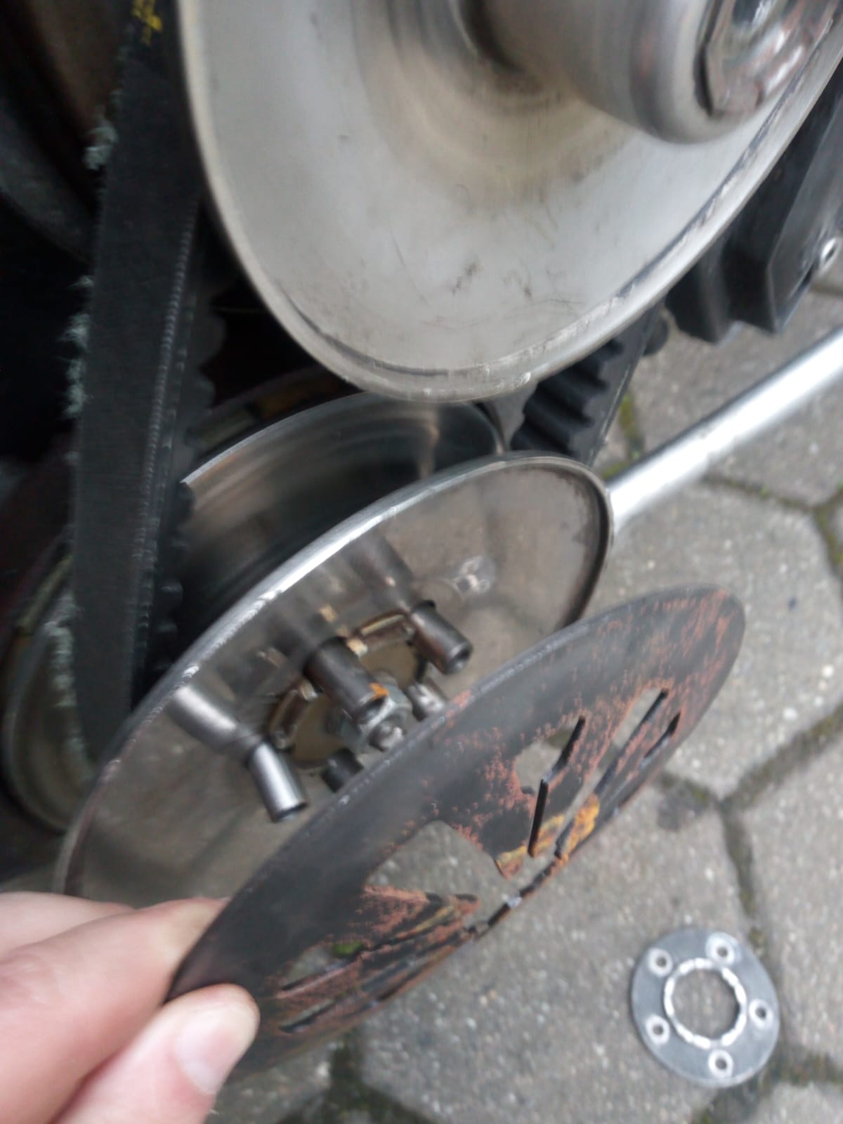

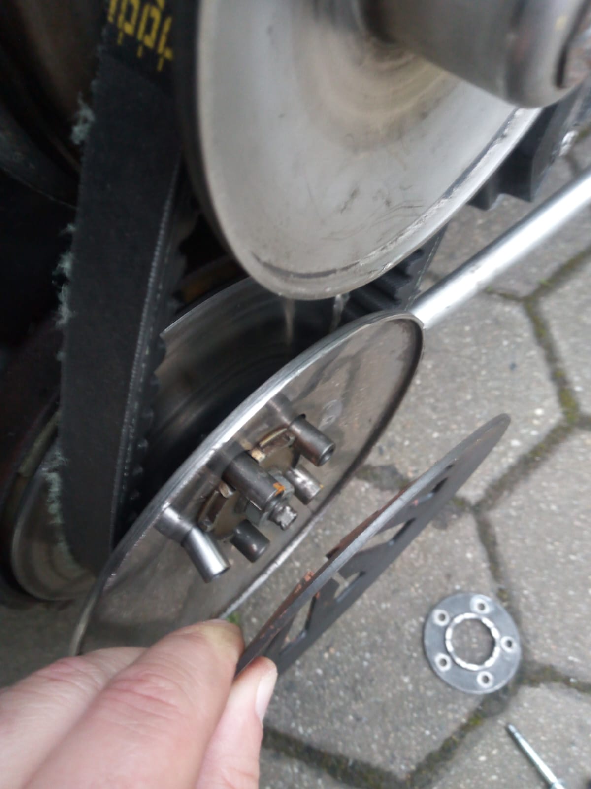

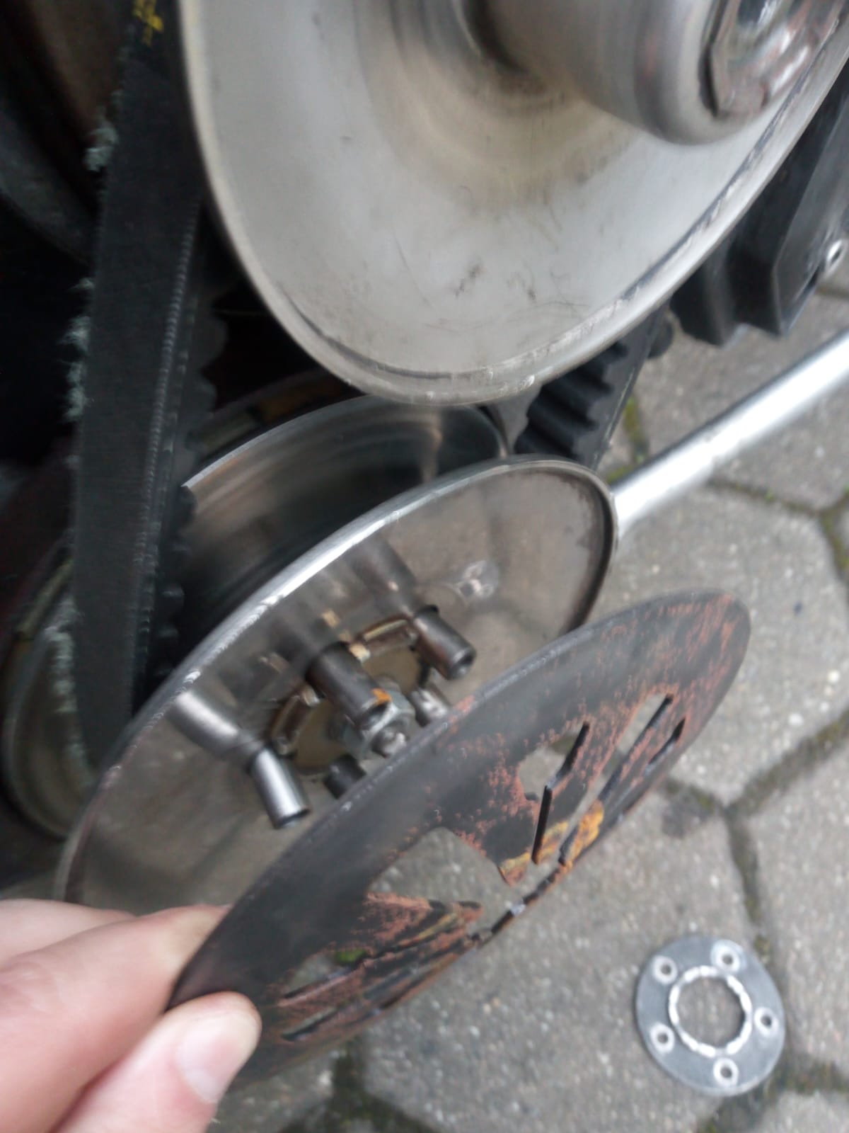

    Moment Moment Moment ... Die Scheibe AUF der Druckplatte ?!? =O
    Wie rum kommt sie drauf?
    So habe ich sie jetzt montiert, der "Ring" auf der Scheibe ist außen... Ist das vielleicht schon mein Fehler? Wenn ich die Scheibe umdrehe, hat sie natürlich mehr Druck auf der Platte;)
    So war sie ursprünglich auch montiert - was ja nicht heißen soll, dass der Vorbesitzer, der sie Jahre in einer Scheune vergessen hat alles richtig gemacht hat :P

    Egal106s16 : Ist die Scheibe denn aktuell richtig herum auf der Druckplatte montiert (siehe Bild etwas weiter oben...)???
  • Egal106s16
    804
    10,114
    1,835
    01662
    • April 26, 2024 at 15:43
    Kurz und bündig.
    NEIN
