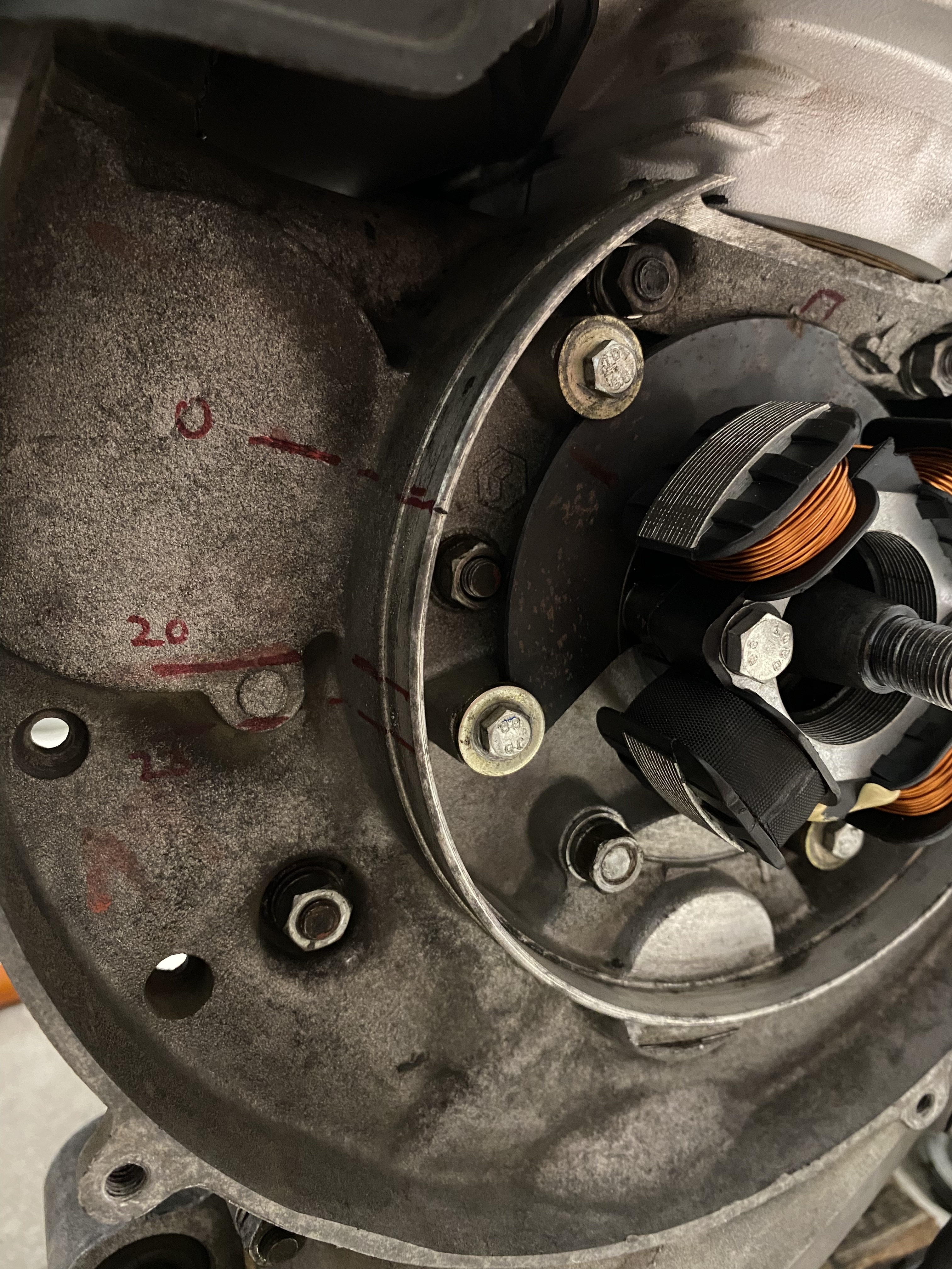

    Hab jetzt nochmals die das Polrad abgenommen, Grundplatte sitzt wie damals eingestellt auf 23 grad. Kann sich da sonst noch was verstellen?

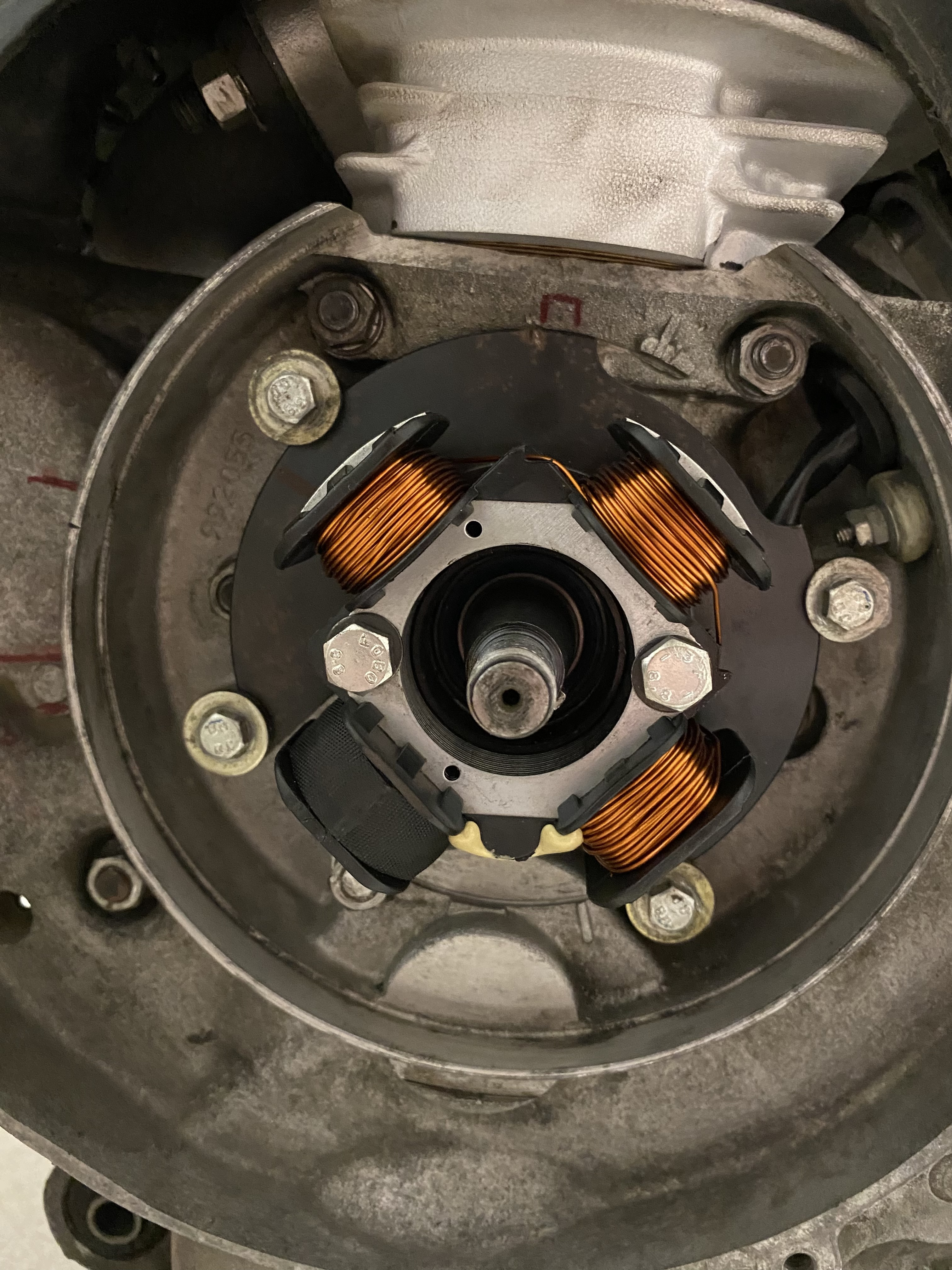

    Meint ihr die Zündspule könnte noch einen Schaden haben ? Cdi und Zündkerze habe ich wie wie gesagt schon gewechselt. Aus viel mehr besteht die reine Zündeinheit ja nicht.
  • Et3456
    83
    Primavera et3
    • September 14, 2023 at 19:47
    Zgp hat sich nicht verschoben. Meint ihr der zzp hat sich elektronisch verstellt ?

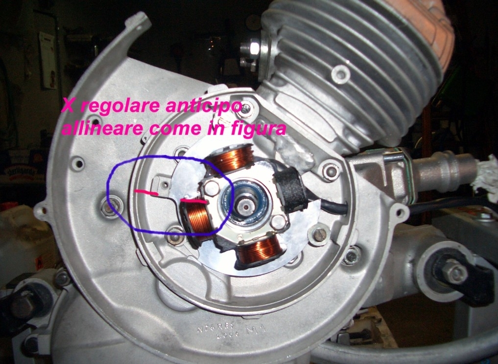

    • September 14, 2023 at 22:30
    Deine ZGP ist um 180° verdreht verbaut... Bau mal richtig rum ein und Blitz bei leicht erhöhtem Standgas auf 25° ab.

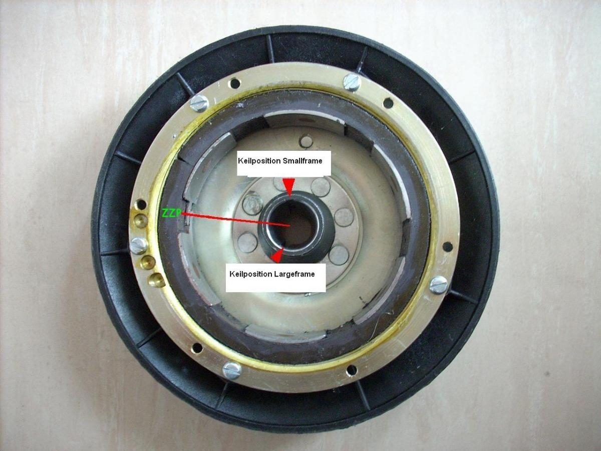

    • September 15, 2023 at 08:50
    Im ersten Post waren es noch 250km und jetzt sind es bereits 2000km die du angeblich problemlos absolviert hast nach dem Umbau! Das erscheint mir etwas paradox!
    Versetze die Platte um 180° wie es Dir MBT / T4 bereits gesagt hat und dann können wir über einen "Widerspruch in sich" gerne diskutieren ;) !

    • September 15, 2023 at 09:13
    War da ggf. das Zwitterpolrad der PX/PK montiert?
    (barnie-gsf)
  • Et3456
    83
    Primavera et3
    • September 15, 2023 at 10:06
    Nein, keine 2 Keilnuten vorhanden.

    So, heute nochmals in der Werkstatt gewesen. Grundplatte jetzt um 180 grad gedreht und nochmals mit der Pistole dran. Von 23-26grad nach und nach eingestellt, zzp bewegte sich dynamisch in Richtung der 18 grad. Am Problem änderte sich jedoch nichts, viel Rauch und stotterten in allen Drehzahlen mittlerweile, öfters auch mal längere Zündaussetzer. Meint ihr die Zündspule der Grundplatte oder der Geber könnte noch was haben ?
    Ich bin dankbar für jede Hilfe :S
