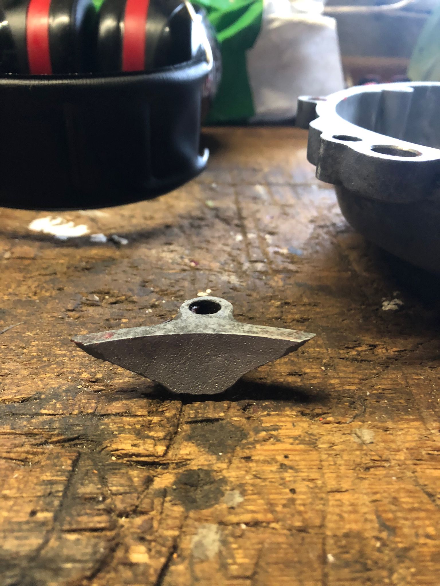

    • April 8, 2024 at 11:44
    Zitat von Herr von Krautheim
    musste natürlich etwas von dem Gehäuse wegbrechen
    Haste mal Fotos?
  • Herr von Krautheim
    48
    V50 N Special
    • April 8, 2024 at 12:08
    48
    V50 N Special
    passt genau wieder in die Bruchstelle hinein, also das Bruchstück.
    2,184
    6,424
    809
    Oberbayern
    • April 8, 2024 at 14:17
    Ein guter Schweißer sollte das evtl ohne Verzug hinbekommen; beide Teile auf beiden Seiten schön anfasen, schweißen und verschleifen, darauf achten, nicht zu viel Hitze einzubringen, gut kühlen
    Ein Versuch wäre es wert, bevor du 2 unterschiedliche Hälften verwendest

    • April 8, 2024 at 21:21
    ein guter schweißer. ohne verzug:
    auf hochdeutsch: diggah! das ist preiswerter, dünner aluguss. da geht genau gar nichts ohne vorheizen, ausbacken der lunker und poren, anfasen des bruchstücks, sauberstes positionieren, sauber überschweißen. ja die dichtfläche muss auch überschweißt werden, sonst bleibt da ein riss und da sabbert dann das öl raus. das ist nicht wirklich trivial! also: kann man schon machen, aber minimum schlichtfeile mit einem anwender der weiß was er tut.

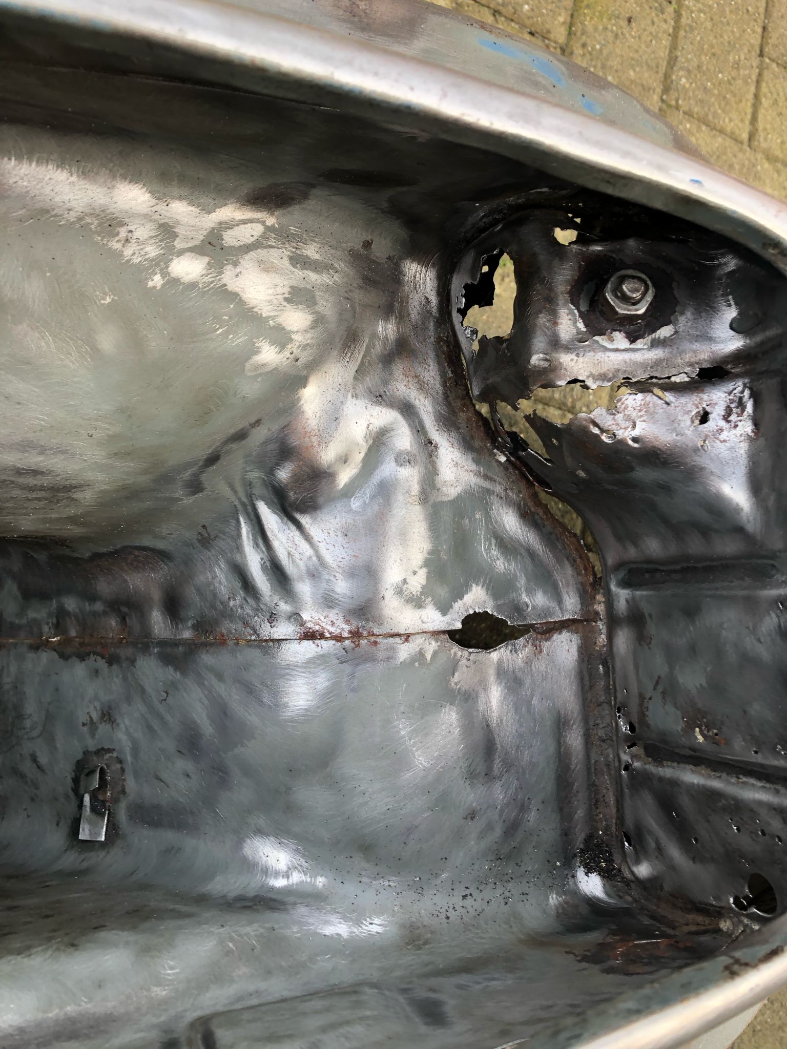

    du brauchst beinschild, die beiden seitenteile der backen, dann das zwischenblech zwischen vergaserraum und backen und die stoßdämpferaufnahme.
    du hast also einen intakten mitteltunnel, 3 verstärkungsbleche und eine lenkkopflagerführung? das wars? nur weil ich sowas schonmal gemacht habe: ach du scheiße. das ist wirklich nicht trivial. da muss mega viel übereinandergelegt und verpunktet werden. das schaffste mit ner punktschweißzange kaum. da brauchste schon nen punktschweißautomaten.
    zeig doch bitte mal wie DER rahmen aussieht.

    • April 9, 2024 at 19:38
    Bei aller Liebe zum Erhalt!
    Dieses Blechteil zu erfrischen, mit der Idee dies als das objektiv Wirkliche zu bestimmen und in der Materie eine Erscheinungsform des Geistes, wieder so herzustellen, dass es auch dem Original entspricht, braucht viel Selbstdisziplin und Geduld...
    Wenn es jetzt ein Roller aus den 50-60 iger Jahre wäre, würde ich dem Erhalt ja noch zustimmen, aber bei einer Spezial in dem verrosteten Zustand!?! Da gibt es für weniger Geld(was in die Renovierung fliest) bedeutend besseres, überteuertes zu kaufen, was dann immer noch günstiger ist!
    Aufwand : Vorab, die Vorarbeit wurde miserabel durchgeführt. Den Lack mit einer Flex oder was auch immer abgeschliffen!?! Die Bleche genauso falsch ausgeschnitten!?!
    Bevor man sich jetzt mit dem Schweißen beschäftigt, muss der Rahmen definitiv vorher gestrahlt werden! Dann jede Menge Spengler Arbeiten. Danach den Rahmen richten und auf einem festen Podium verankern, damit man, nach austrennen der Alt Teile, die großen Neu Teile sukzessive einschweißen kann... Dann das ganze nochmal auf die Richtbank ,die kleinen Scheißer verziehen sich gerne mal bei der Großteil Anpassung beim schweißen ;0). und zum guten Schluss nochmals alles Glasperlen strahlen, vor dem verzinnen. Der Lack danach ist dann nochmal eine ganz andere Hausnummer ...
    Alles in einem Kosten über kosten...
    Wenn man das Equipment nicht besitzt und auch nicht die ein und andere Fähigkeit besitzt, es dann auch selber umzusetzen, dann gebe ich diesem Projekt keine Chance ...
    Aber man lernt ja nie aus, ich bin gespannt wie dieses Projekt beendet wird :)!

    • April 10, 2024 at 06:12
    ....beide Hauptkomponenten (Motor + Karosserie) des Rollers in massiv beleidigtem Zustand!
    Für einen Neuling ist solch ein Projekt ein Fass ohne Boden.
    Betrifft Kosten und auch Nerven.
    4,153
    21,838
    3,520
    • April 10, 2024 at 08:05
    Ich bin vollkommen bei Dir, selbst bei 100 Prozent Eigenarbeit würde die Aufarbeitung am Ende kein positives Verhältnis zwischen Wert des Fahrzeugs und Aufwänden erzeugen. Aber das trifft ja bei vielen unserer Projekte nicht zu ;).
    Manchmal gibt es noch eine emotionale Buchungskomponente, die die Gesamtbilanz wieder ausgeglichen gestaltet. Das kann aber nur der TE beurteilen.
    Ich würde hier im Forum nach einem Könner am Schweißgerät suchen (mir fallen spontan zwei ein) und Gehäuse wie Rahmen beauftragen. In der Zwischenzeit kann man Teile komplettieren.
