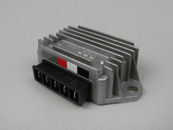

Am blauen Kabel, ohne den Regler, steigt die Spannung schnell über 20 V. Also habe ich den originalen Regler gegen den kleinen bgm pro AC/DC mit den vier Pins getauscht. Korrosionen oder Beschädigungen an der Elektrik fielen mir nicht auf.
Die Probefahrt im Dunkeln ergab keine Besserung. Die Spannungswerte gemessen am Regler waren nahezu identisch, im Bereich von ca. 0,5 Volt höher als mit dem alten Regler. Ohne Licht schafft es das Voltmeter auf maximal 12,3 Volt. Mit Licht max. 11,5 V. Dafür braucht es aber jeweils kräftig Drehzahl.
